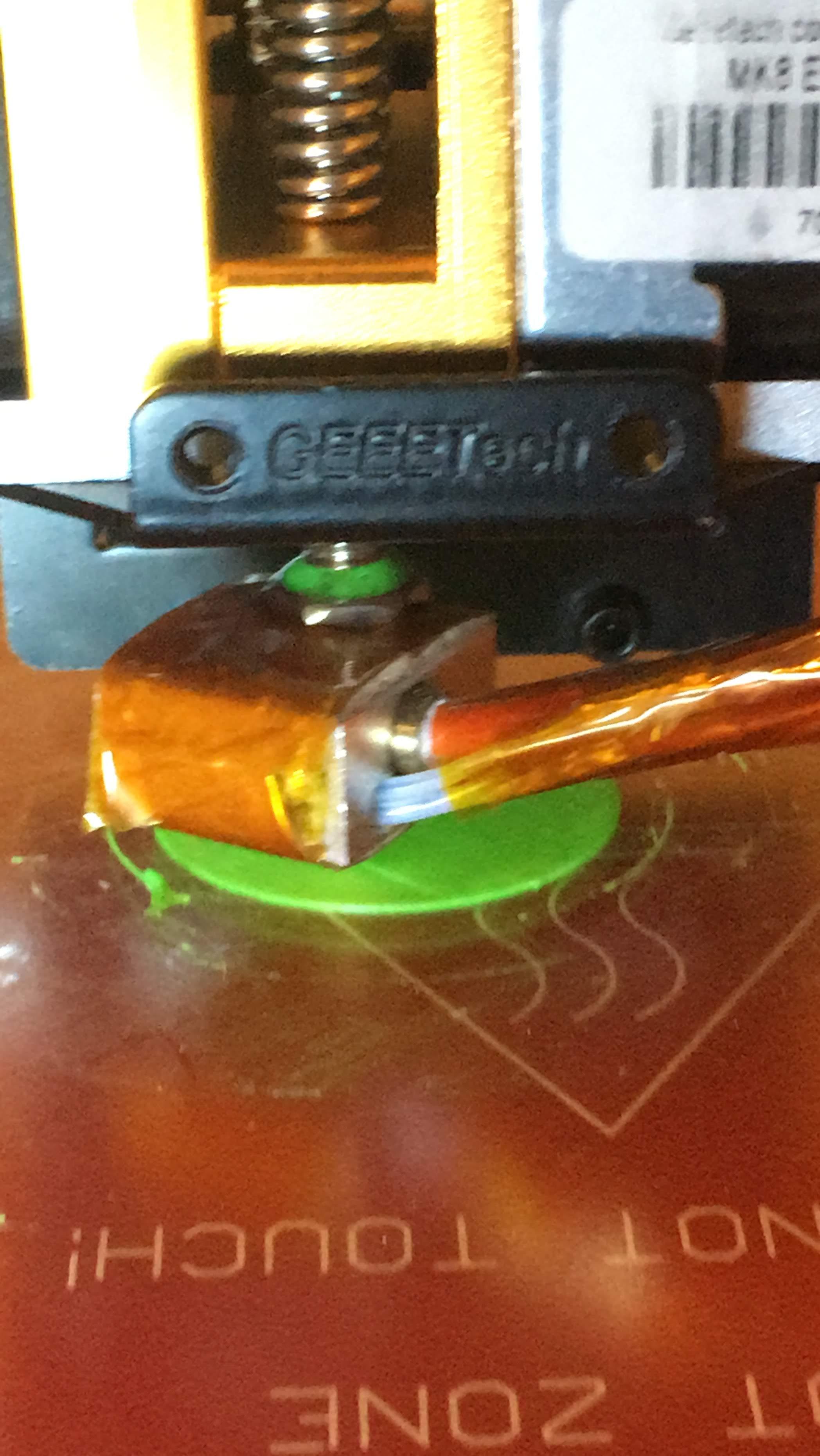

  1. @Gigi ho eseguito la procedura da te descritta che poi è anche riportata nel video (usando dei controdadi e non le pinze sulla filettatura :p) ... il problema è migliorato ma non sparito, o meglio la perdita di materiale è completamente risolta (ho messo anche 2/3 giri di teflon sulla filettatura).. il problema del trascinamento non è ancora risolto 😑 comincia bene, fa qualche linea e poi comincia a saltare sempre di più fino a che rimane continuo fin tanto che gli do una spintarella io ed a quel punto riprende bene.. altrimenti da solo non torna.. come faccio a capire se ho "stretto" a sufficienza la vite di registro? altre cause? ho pure sostituito il tubetto in teflon dall'estrusore..

  3. Buonasera a tutti! allora, ho provato giovedì scorso una stampa di prova con la ventola! qualità di stampa migliorata al 100!! top! adesso però ho di nuovo un problema 😢 ho smontato l'estrusore cercando di capire come mai perdeva..ma niente da fare, tutto è bello stretto e la perdita continua.. -.- inoltre una volta rimontato il tutto non c'è più cristo di stampare qualcosa.. ha pure ricominciato a perdere colpi il trascinamento.. -.- secondo voi conviene cambiare direttamente tutto il gruppo di estrusione?? vorrei riuscire a stampare qualcosa che sia diverso dal cubo di calibrazione ahah :) inoltre il piatto riscaldato è convesso e non mi permette di livellare in maniera ottima il piano..

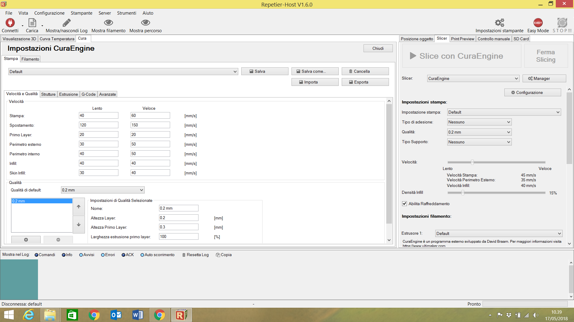

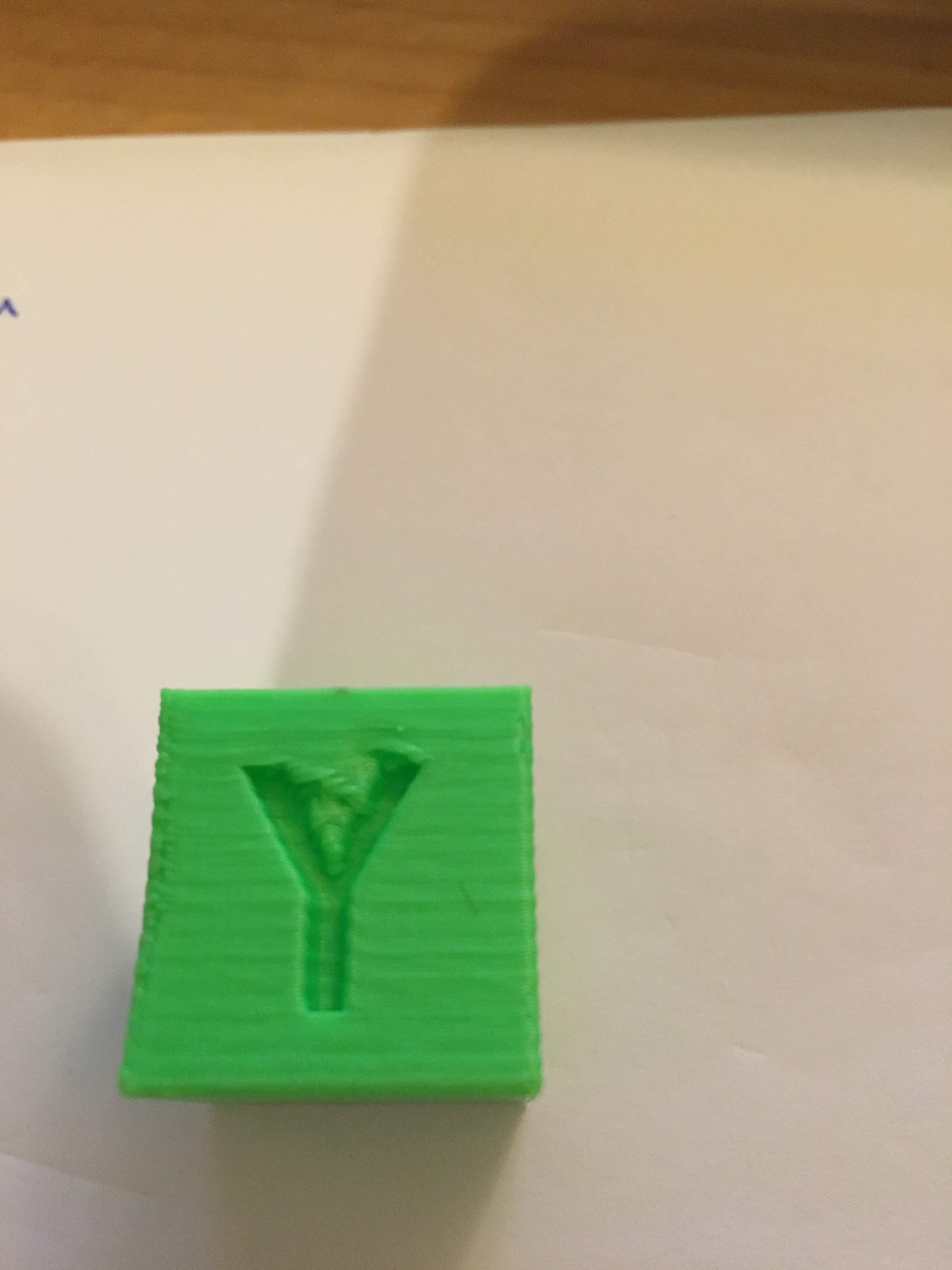

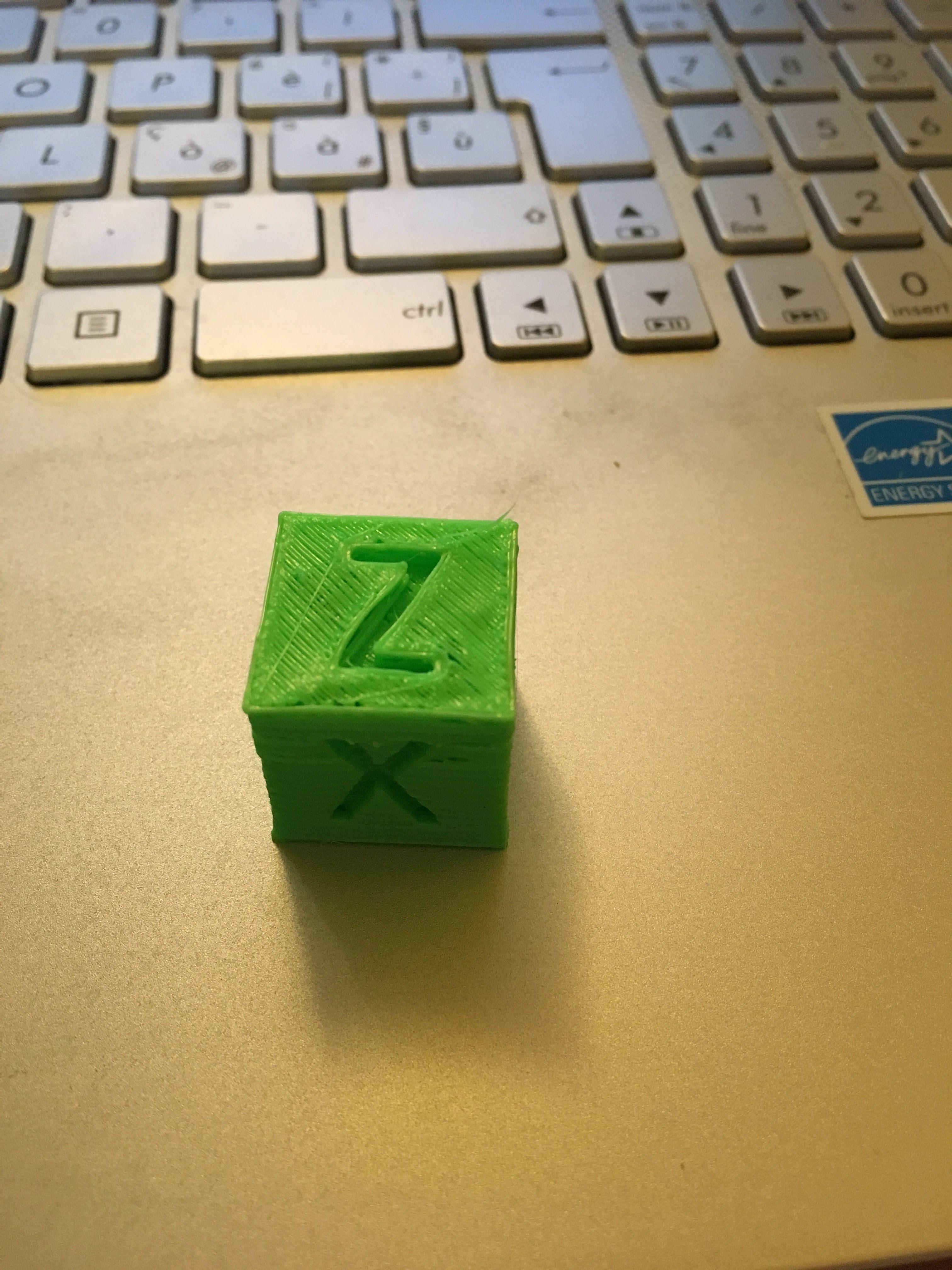

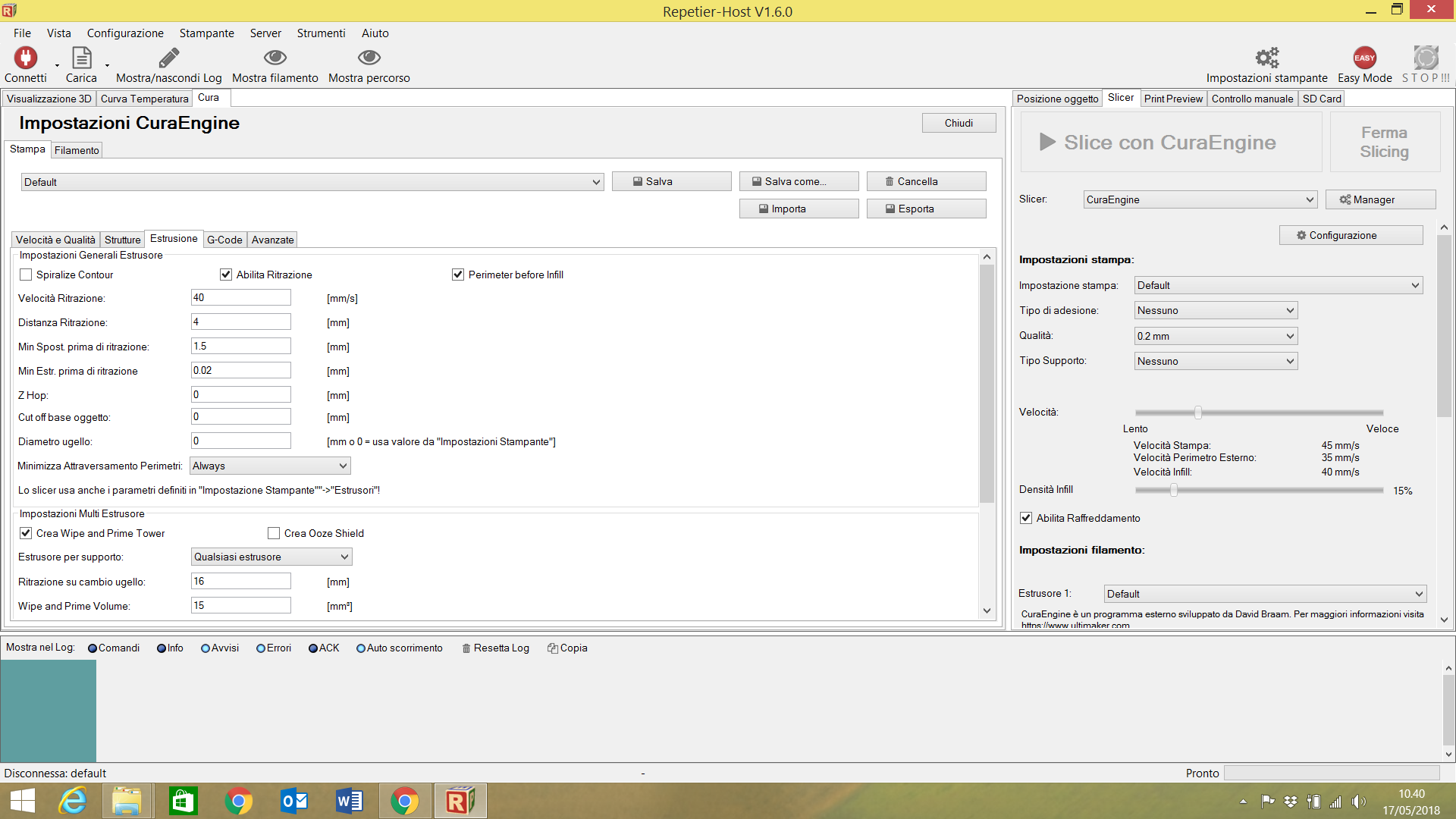

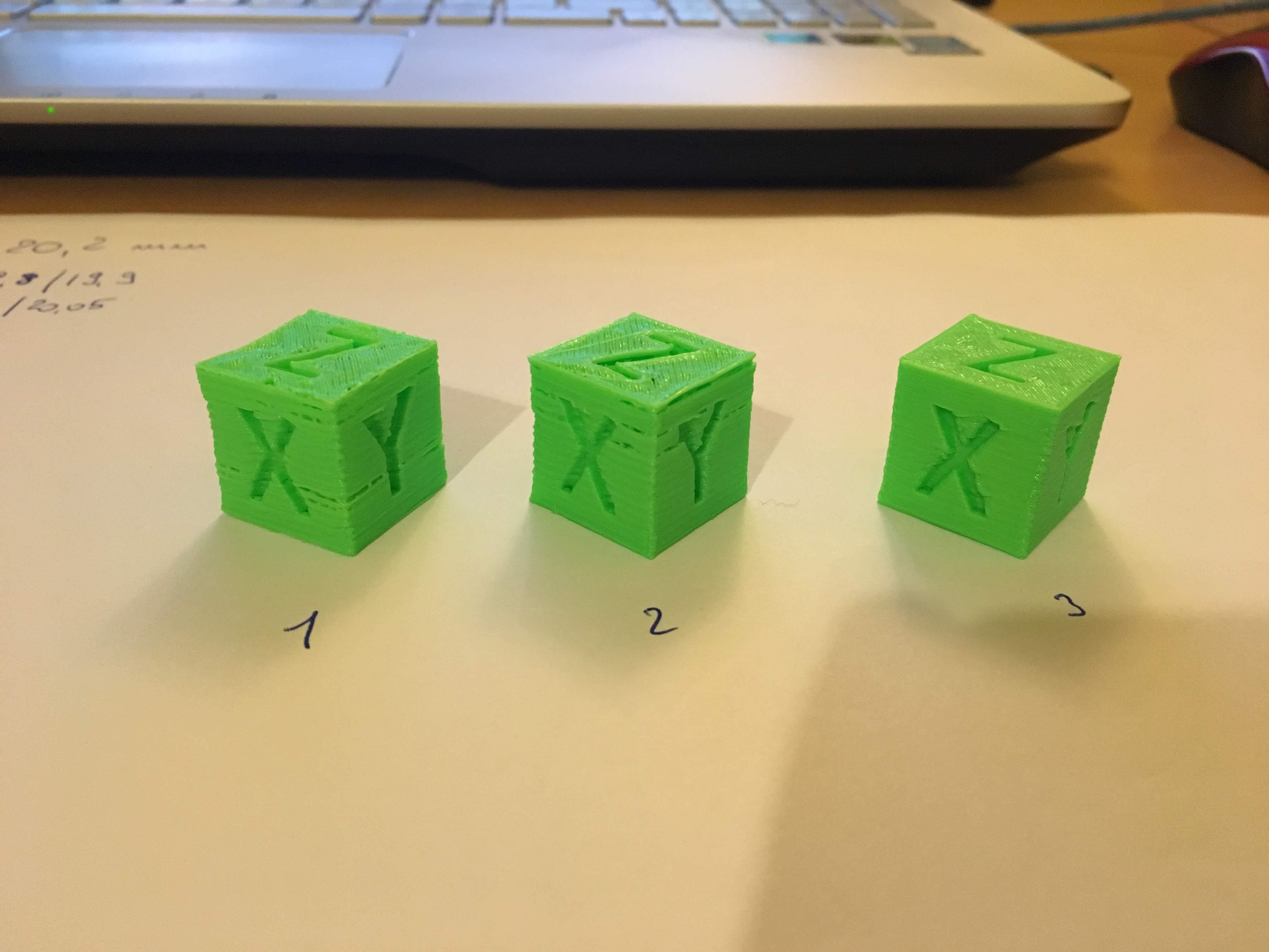

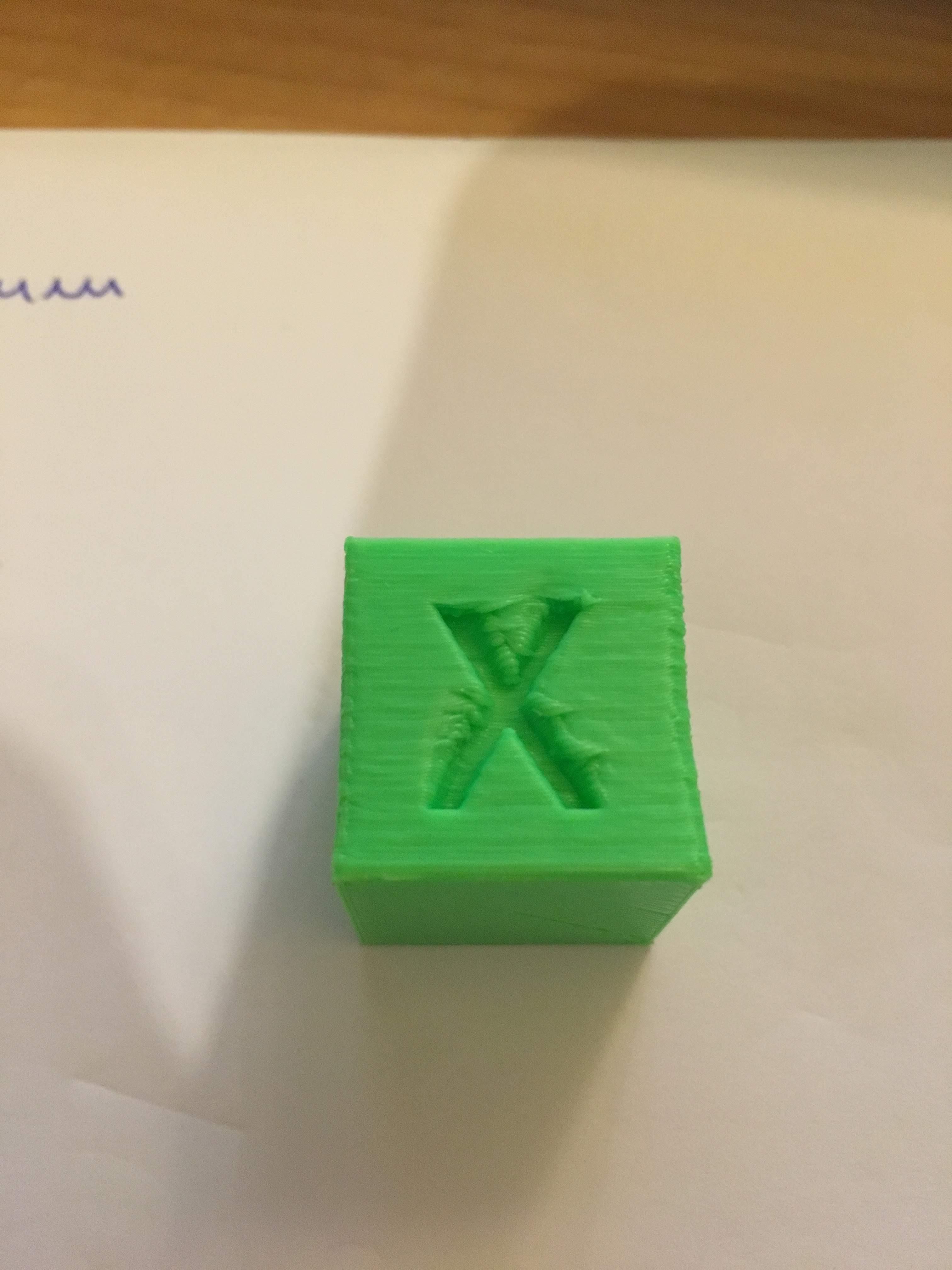

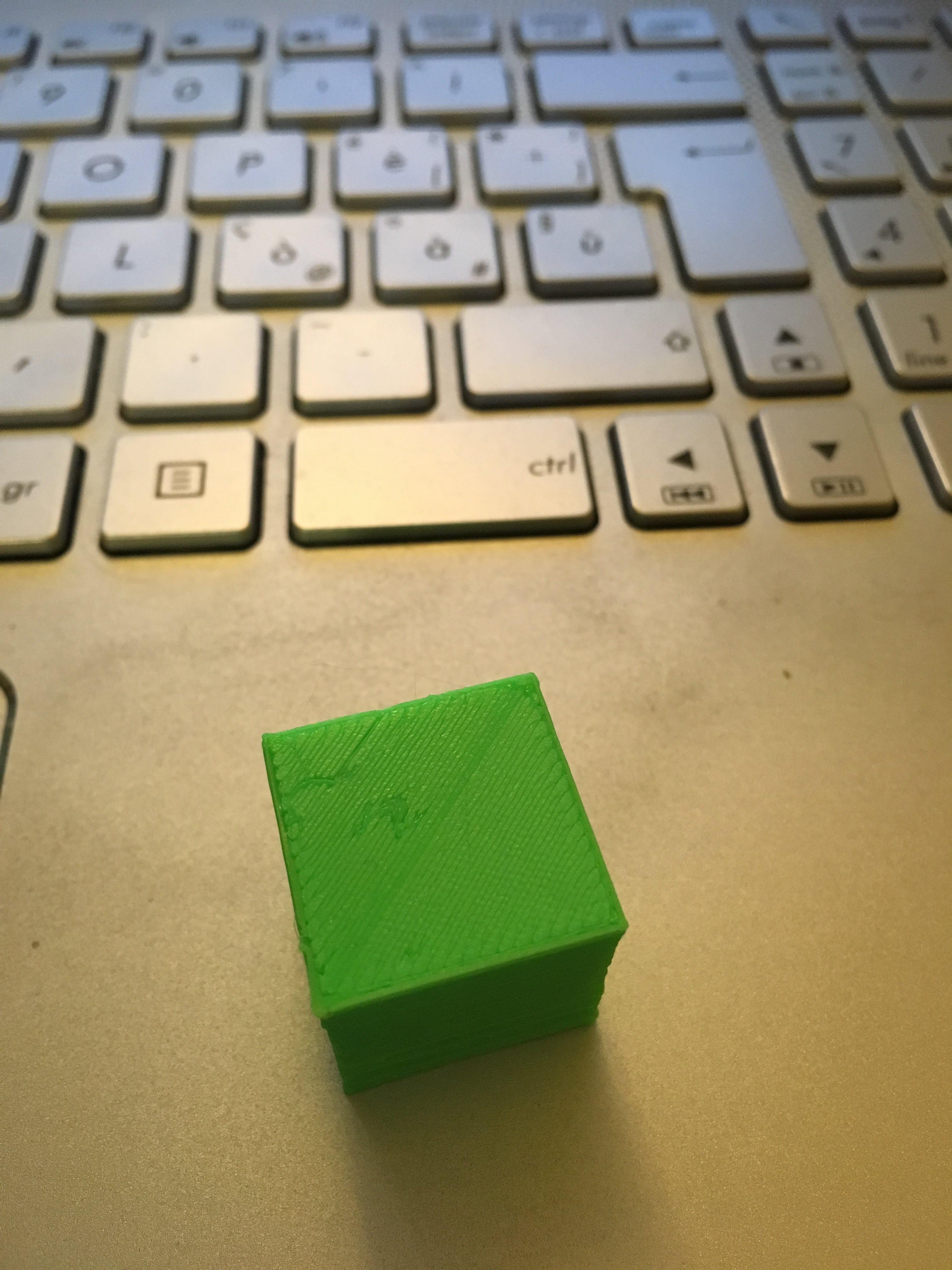

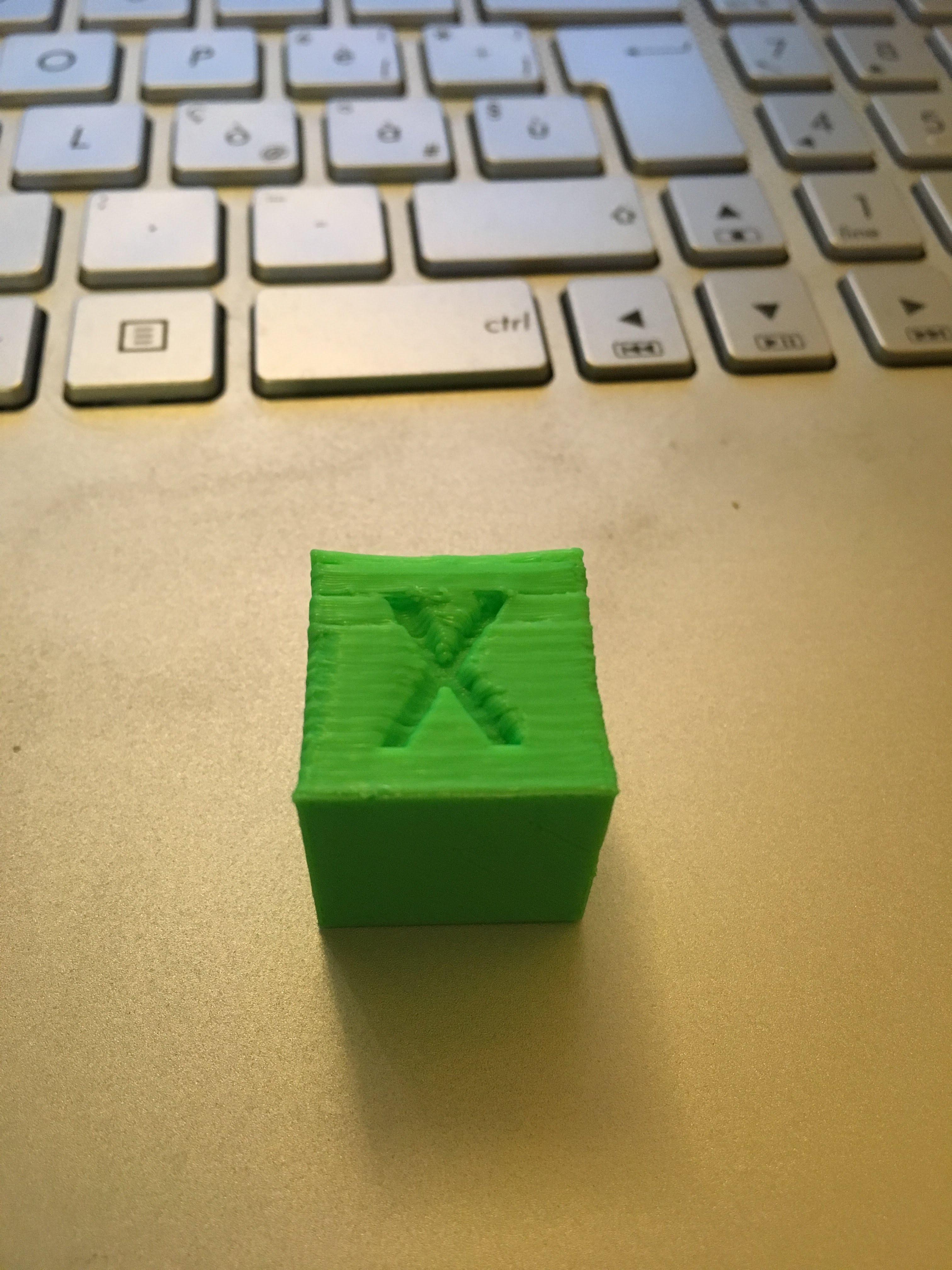

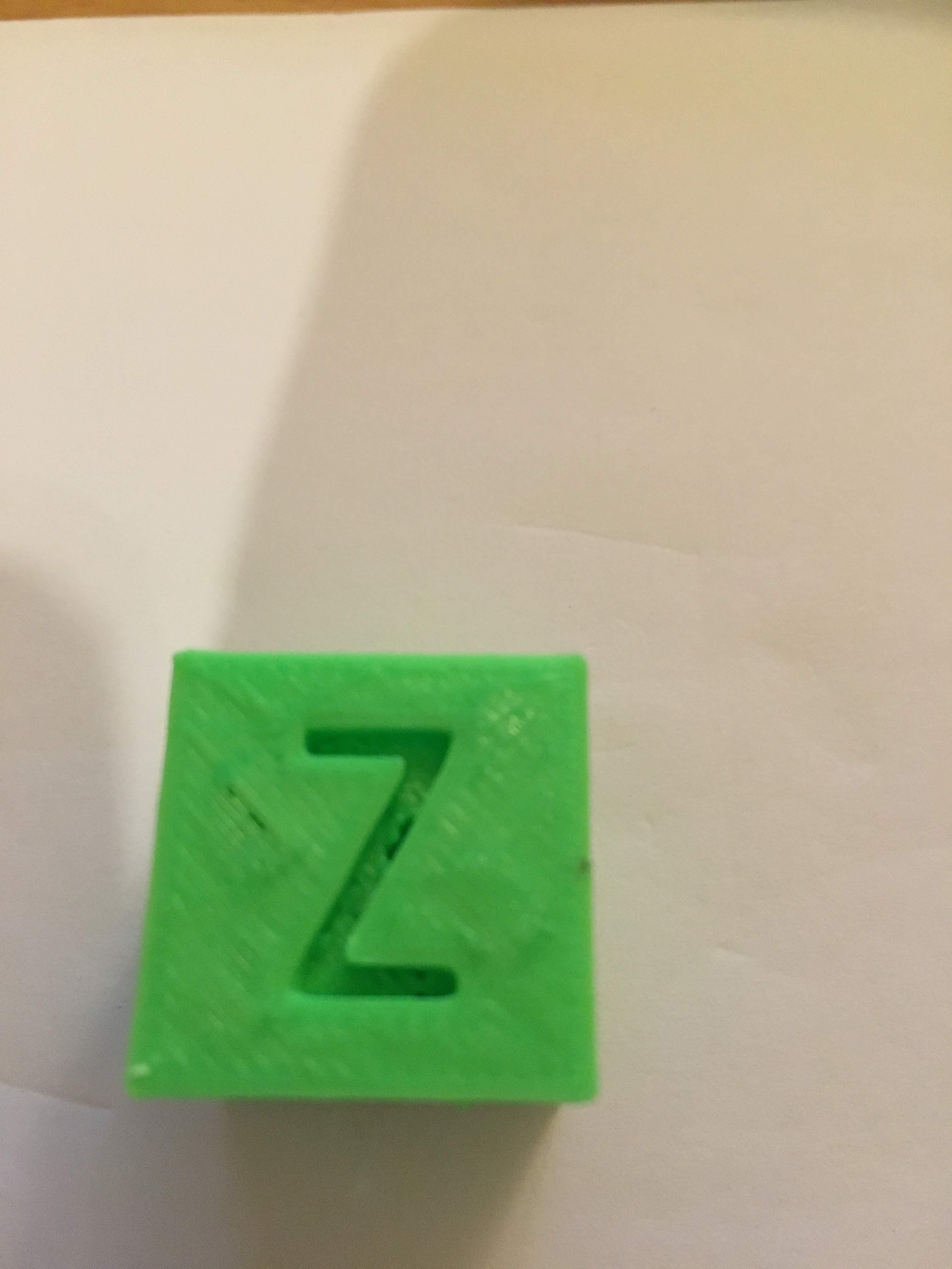

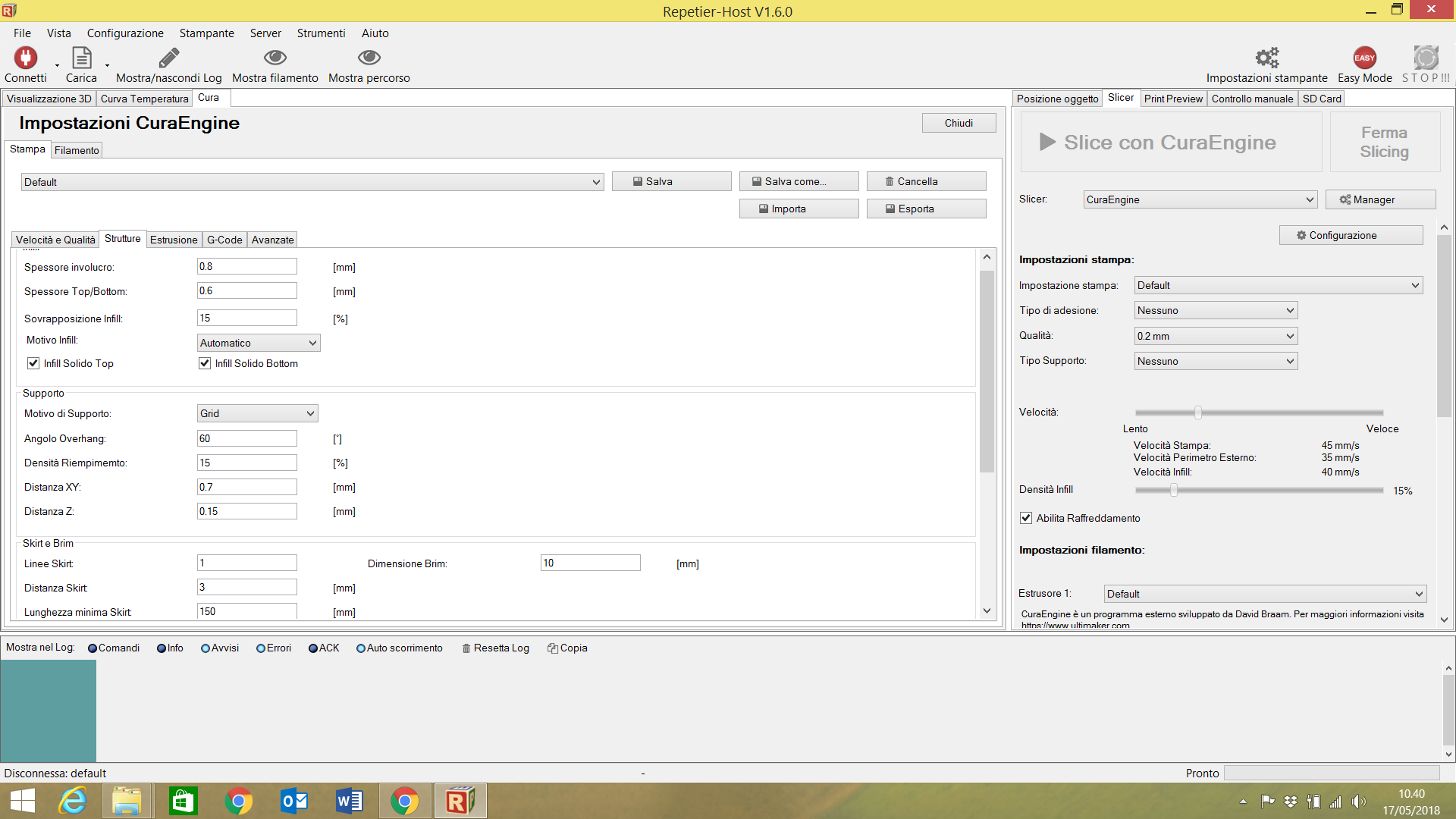

  8. Buongiorno a tutti! I lavori sulla mia stampante procedono :) Ho istallato il nuovo sistema di trascinamento del filamento, questo l'abbassamento delle velocità non ho più avuto slittamenti dell'ingranaggio che trascina il filamento. ho stampato il classico cubetto di prova: le dimensioni sono tutte buone credo, ho un errore di 0.2mm massimo per lato.. direi ci possiamo stare no? ho notato che le lettere ( Y e X ) non sono definite al massimo, questo è dovuto al non avere ancora un ugello di raffreddamento del PLA appena estruso? il lato Z come si può vedere dalle foto non è ottimo, mi sono dato la risposta nell'aver settato il riempimento al 15%, troppo poco? La foto con i 3 cubetti sono per un confronto con le prime prove.. direi che la situazione è già migliorata parecchio.. :) Le impostazioni del silicer con cui ho stampato sono nelle foto allegate: come temperatura ho impostato 210 per l'estrusore e 55 per il piatto.. cosa ne pensate? come stabilisco se la temperatura è eccessiva? Un'ultima domanda: a fine stampa, l'estrusore si ferma sopra al pezzo stampato lasciando un fastidioso grumo: come faccio a farla tornare a casa a fine stampa? Sono incappato di nuovo in un problema, dal tubetto dove c'è l'estrusore esce materiale.. non tantissimo ma pian piano si accumula. Da cosa può dipendere? prima non succedeva..😥 Scusate per il miliardo di domande che ho messo! ma la curiosità è veramente tanta! 😄
  9. forse ho trovato un'altra causa del difetto.. il produttore dichiara di avere un ugello da 0.4 e quindi io avevo settato questo nel programma.. ma adesso ho controllato ed è 0.3!! come velocità di stampa voi come la impostate? per gli ugelli io ne ho alcuni di ricambio, meglio installare lo 0.4? in che modo la dimensione influenza la stampa e la sua difficoltà?

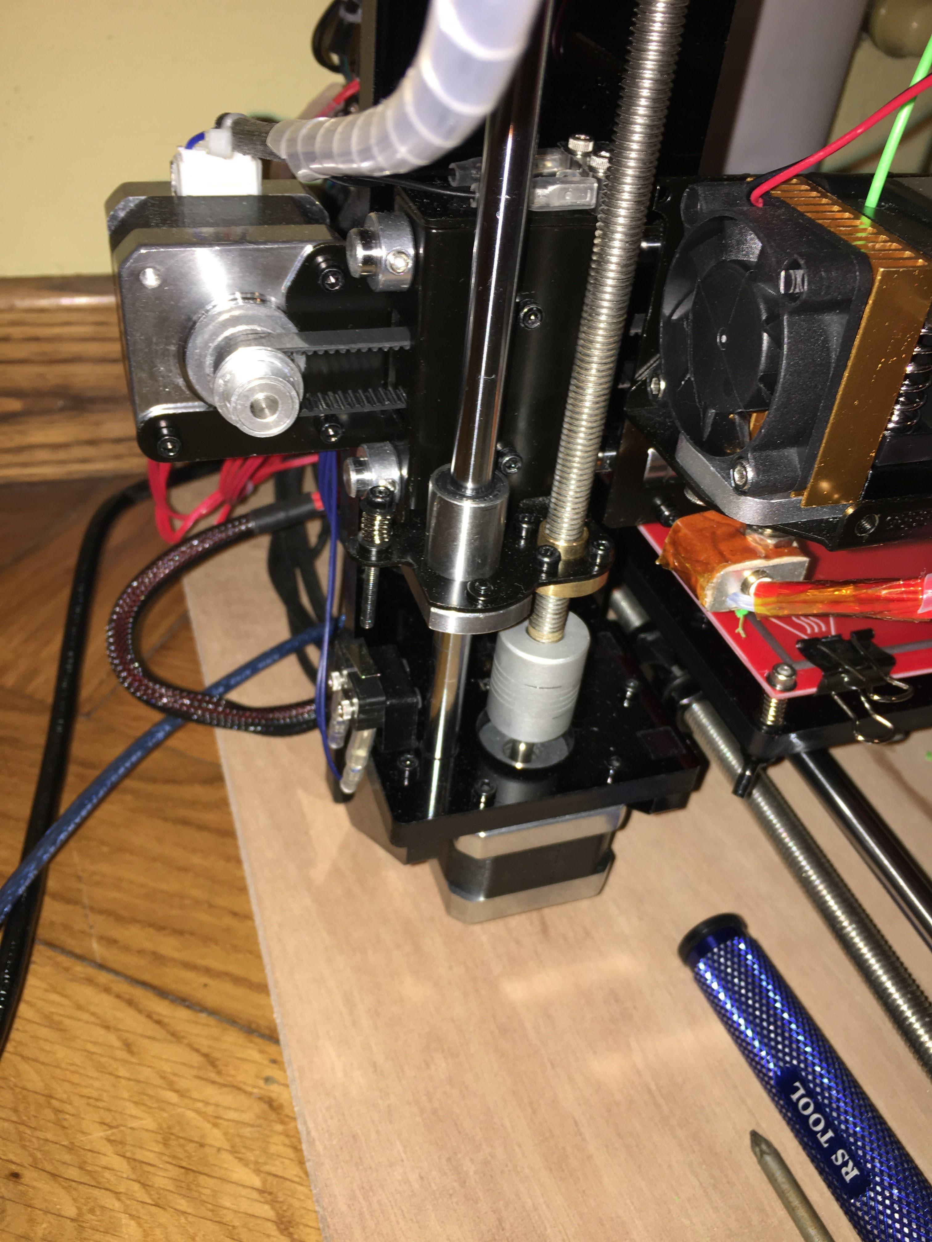

  12. Grazie mille della risposta :) pensi che sostituendo quello in acrilico risolvo il problema o è necessario un estrusore migliore? Per gli angolari non capisco a cosa servono, o meglio come possano migliorare rispetto alla farfalla.. :) il regolamento del fine corsa della Z mi pare sia diverso da quello che mi hai fatto notare tu.. come successivi step ho visto pure l'ugello di raffreddamento per lo stampaggio del PLA con annessa ventolina dedicata. una domanda, sai per caso come si chiamano i connettori bianchi che si innestano sulla scheda di controllo? purtroppo ho acquistato delle ventole che non hanno gli attacchi giusti 😢 Grazie

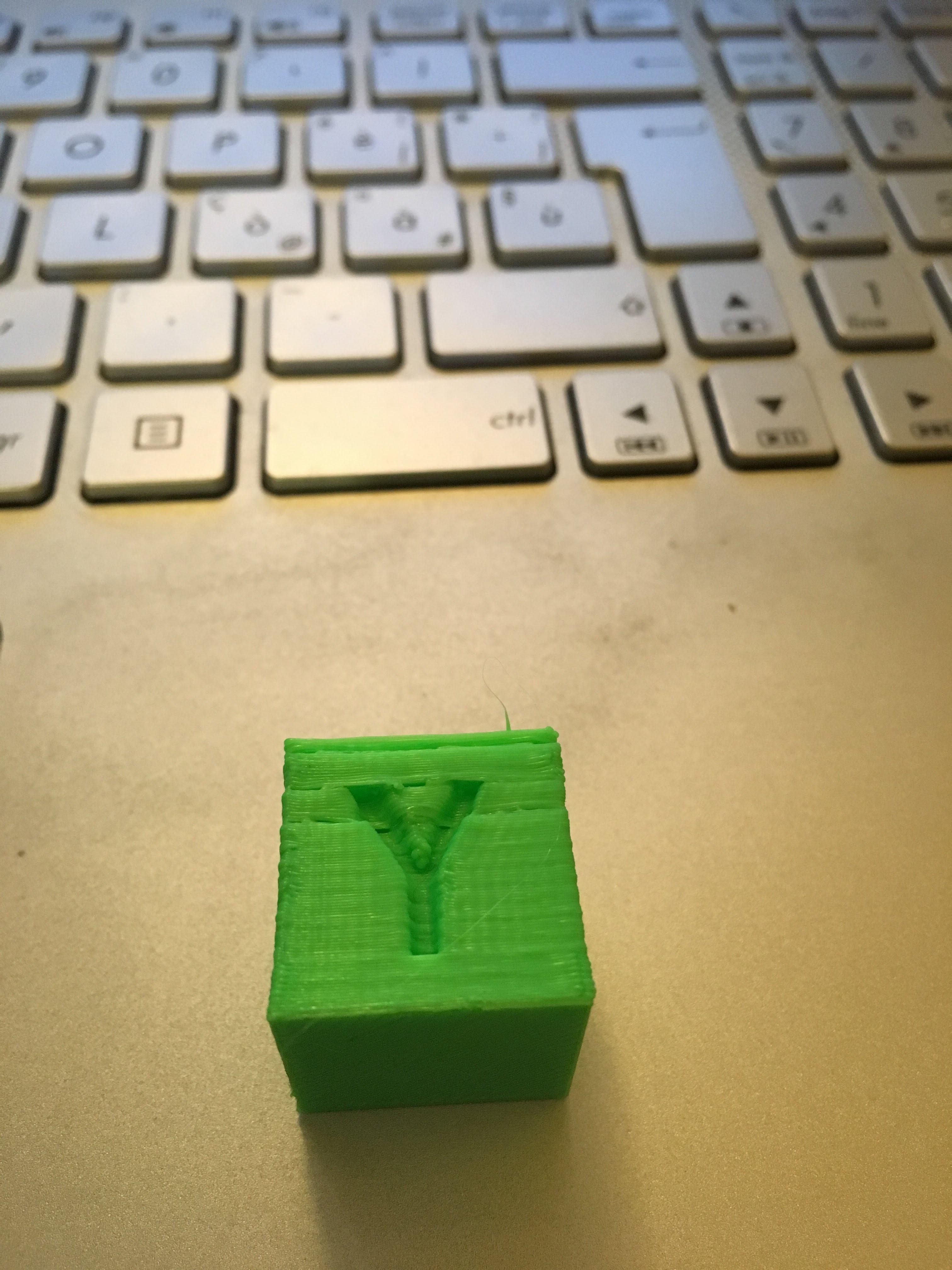

  13. Buonasera a tutti ☺️ Ho da poco finito di assemblare la mia prima stampante e sono riuscito a fare le prime prove di stampa, anche se con "scarsi" risultati. Il modello è la geeetech prusa i3 Pro versione acrilica. ho riscontrato un problema che secondo me è la causa dei risultati poco soddisfacenti, l'ingranaggio che funziona da trascinamento per il filamento avvolte fa dei "salti" come se non riuscisse a tirare il filo infatti quando questo accade lascia la zona senza PLA o per lo meno in piccolissima quantità.. ho provato a cercare qualcosa ed ho letto che la situazione migliora sostituendo il trascinatore con uno in alluminio (ordinato da amazon e spero arrivi domani). l'estrusore è l'MK8. può dipendere dall'ugello di dimensione errata (teoricamente è indicato essere quello da 0.4)? prove eventuali da fare? Il filamento che uso è quello della SUNLU su consiglio di alcuni amici. Essendo la prima stampante sono alla ricerca di qualsiasi tipo di consiglio, in particolare anche di eventuali modifiche da apportare alla stampante e settaggi vari.. :) ps. In tal proposito vorrei sapere come si fa a sostituire il filamento una volta inserito, scaldo ugello e poi tiro via quello attualmente installato e poi sostituisco con quello nuovo?
