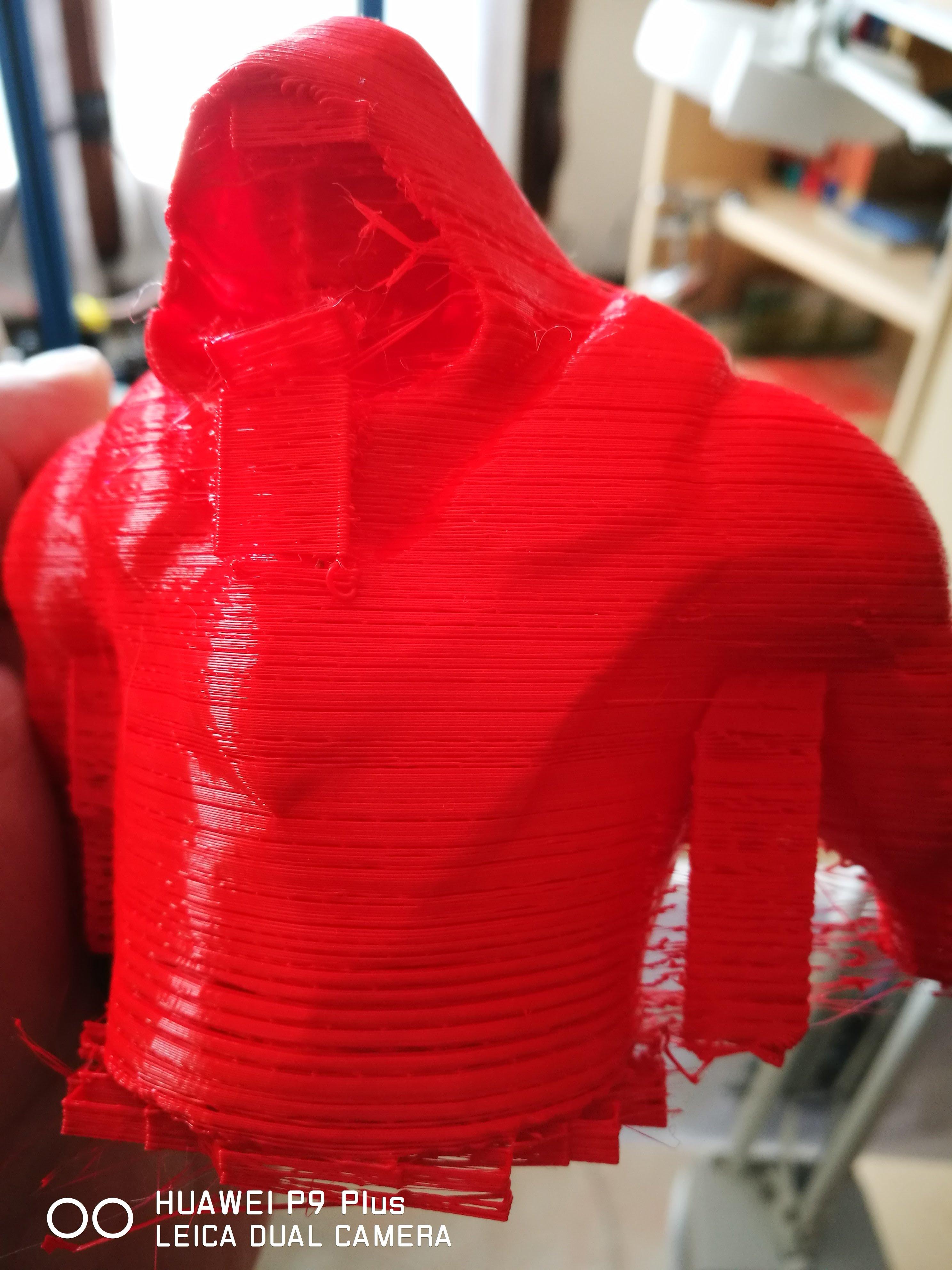

  1. Ciao a tutti ho risolto il problema che ogni tanto mi si verificava nella stampa dell'oggetto. Se vi puo essere di aiuto, controllate che il cuscinetto reggi spinta ruoti in sincrono con la ruota godronata , a volte si fermava e non accompagnava il filamenta causandomi dei mancati depositi , ho risolto allentando un pochino la pressione della vite del cusinetto, ora i depositi sono uniti fra loro. Questo era uno dei problemi che mi si verificavano durante la stampa .vedete foto. X seconda cosa ho provato a cambiare piano di deposito , ho tolto il vetro ,dato che quella in dotazione è un pò concavo al centro e non riuscivo a portarlo spiano con qli spessori di carta stagnola , ho tentato l'azzardo di usare un pleziclas di 8 mm funziona egregiamente e non cè bisogno di lacca per adesione del pla,bisogna fare attenzione di non rigarlo,altrimenti si rischia forse che stampare sul piatto rigato sia più difficile a staccarlo.

  7. Ciao a tutti sono appena sbarcato in questo forum . io ho problemi con la stampa giorni va bene e alcuni giorni no non capisco , può essere che dipenda dal tempo metereologico visto che la stampante è vicino alla finestra ? i problemi più gravi sono nell'estrusione di materiale PLA perchè avolte mi fa questi difetti ? Come slicer uno simply ,ho riscontrato che l'estrusore non estrude il quantitativo di materiale chiesto, su 150 mm di materiale ne estrude 145 mm ma non riesco a variarli il settaggio da pannellino sulla cr-10 a salvarlo sulla epron come devo fare ?
