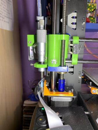

  2. Nella mia stampante i colori sono poco affidabili😂😂, nel tempo li ho girati, modificati e non sono sicuro siano in posizione standard.. comunque guarda le foto e vedi se ti possono essere utili... per i motori dell’asse z non riesco a fare foto perché sono coperti...

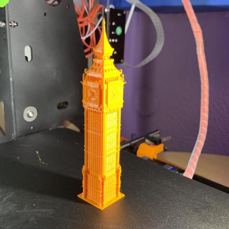

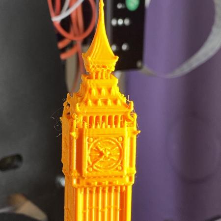

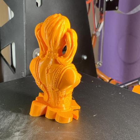

  6. Prime stampe decenti, secondo me, con il nuovo telaio P3Steel .. scheda MKS Robin 32bit Slicer PrusaSlicer 2.1.0 nozzle 0,3 layer 0,2 perimetri 3 layer solidi 3/3 infill 10% temperatura 210 primo layer 185 gli altri temperatura bed 60 velocità 35 mm/s costante Pla Ice Obstimate orange Il Big Ben non l’ho pulito mentre per Harley-quinn ho usato i supporti...

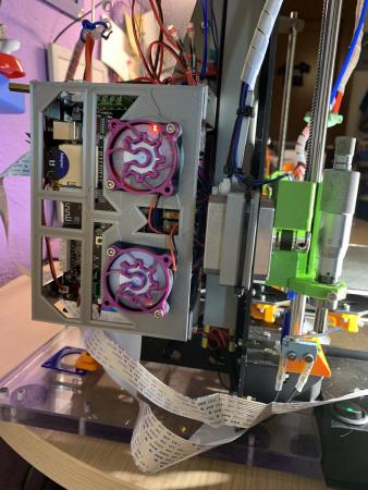

  7. Qualche tempo fa ho chiesto sul forum se qualcuno ha modificato/costruito una stampante con il telaio P3Steel... ho ricevuto pochi commenti quindi mi sono buttato.. Ho fatto tagliare al laser il telaio, ho stampato e modificato le parti mancanti e l’ho montata... Ecco il risultato ...😁😁 tra un po’, dopo aver settato il tutto vi posterò qualche stampa.. Dimenticavo.. l’ho portata a bowden....

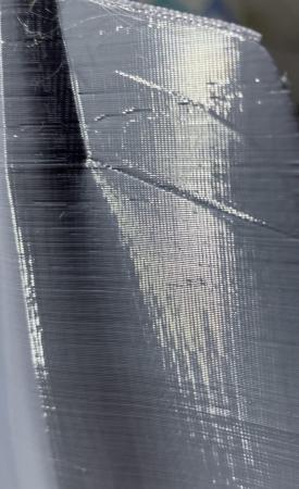

  17. Ho controllato il telaio, l’ho fissato per bene alla base su cui è appoggiato e cambiato i cuscinetti Igus.... e sono spariti.. Probabimente era una serie di piccole deformazioni del telaio... l’acrilico è molto sensibile agli spostamenti, probabilmente quando ho spostato la stampante per pulirci sotto ho causato una deformazione dell’ortogonalità e sono iniziate queste vibrazioni.....😁

  24. Ho da diversi mesi i TMC2208... e queste microvibrazioni ci sono in tutte le stampe.... io ho pensato all’accoppiata cinghie /pulegge.. infatti sto pensando di mettere quelle dentate al posto di quelle lisce.. oppure i cuscinetti Igus dell’asse X leggermente usurati e quindi potrebbero vibrare durante il movimento... boh....😳 Le vibrazioni non sono apparse con il montaggio dei driver e nemmeno con l’installazione della scheda Mks Robin.... sono apparsi qualche settimana fa...
