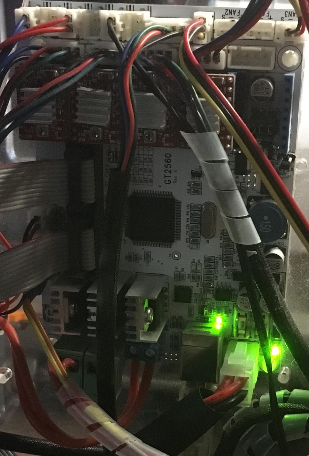

  2. Ragazzi grazie per l’appoggio morale e sostanziale. Mi sono fatto prestare un tester da un mio vicino .... fusibile saltato😁😁😁😁 ne ho ordinati subito su EBay..... grazie mille dei suggerimenti!!!
  3. In effetti il display andava perché era collegato alla presa usb, staccata quella rimane accesa solo una spia, in basso.. i fusibili sembrano intatti...
  4. Stavo spingendo un connettore in alto a sx, appena sopra la schedina rossa.. ha fatto un rumore tipico dei corti circuiti e si è spento tutto..ho provato a togliere la schedina per vedere se il resto andava ma nulla... Dal display, che funziona, ho provato a muovere i vari assi ma non va niente...
  5. Ciao a tutti, per una cavolata, ho inavvertitamente toccato la scheda con una pinzetta metallica e ho ucciso la scheda.. almeno credo. non funziona più nulla, quando accendo la stampante, Geeetech iePrusa Pro B, si attiva il display, si accendono in paio di spie verdi sulla scheda ma tutto Il resto è morto... Tenendo presente che sono totalmente negato per l’elettronica qualcuno mi può dare consigli? penso che comprerò una scheda nuova ma avrò bisogno di aiuto per installarla, ho cercato tutorial e/guide ma non ho trovato nulla che mi spieghi da zero come fare... Aiuto..😭😭😭

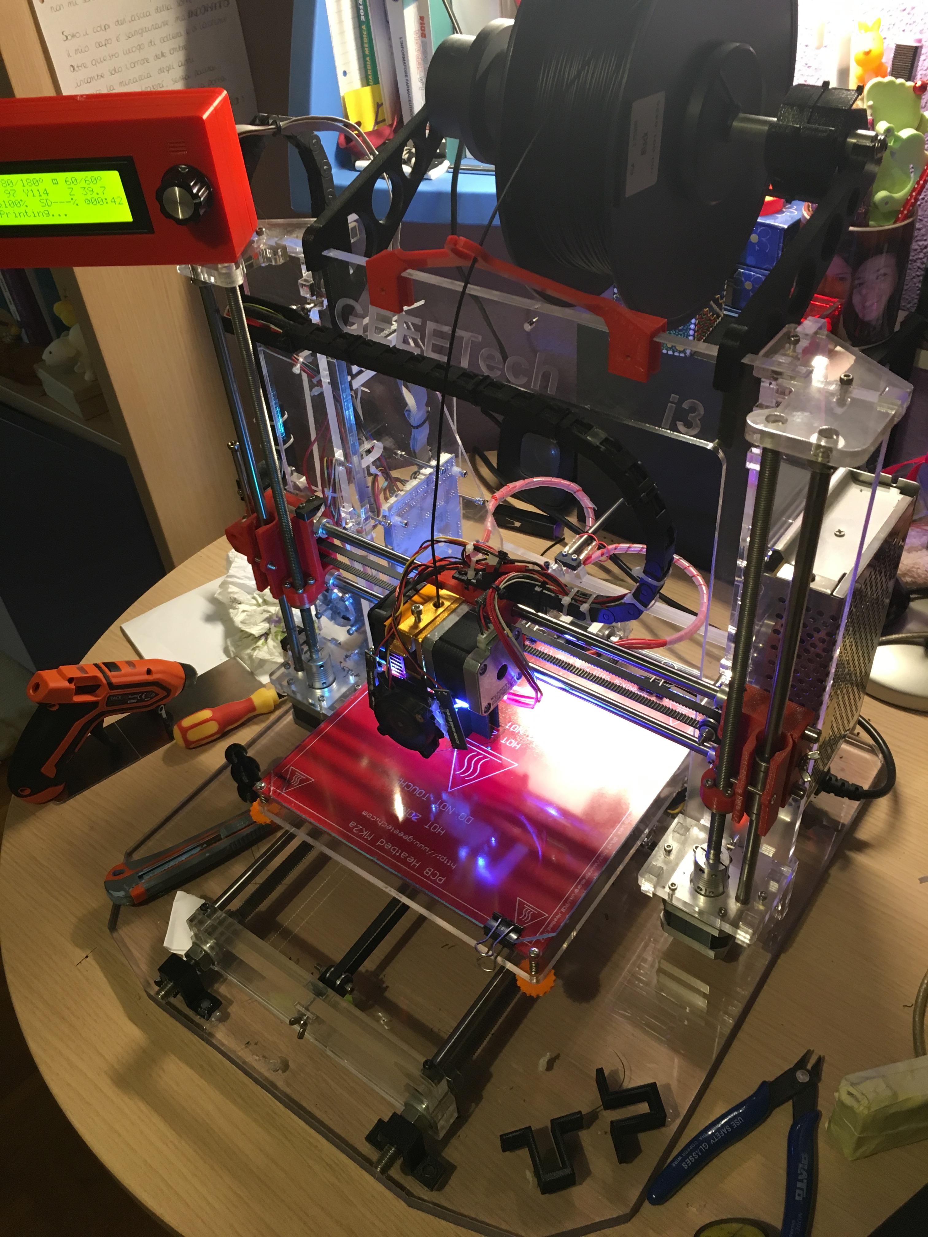

    😂😂😂 come al solito non controllo e dal telefono escono questi enigmi , scusate...😁😁😁 Ecco la mia stampante...
