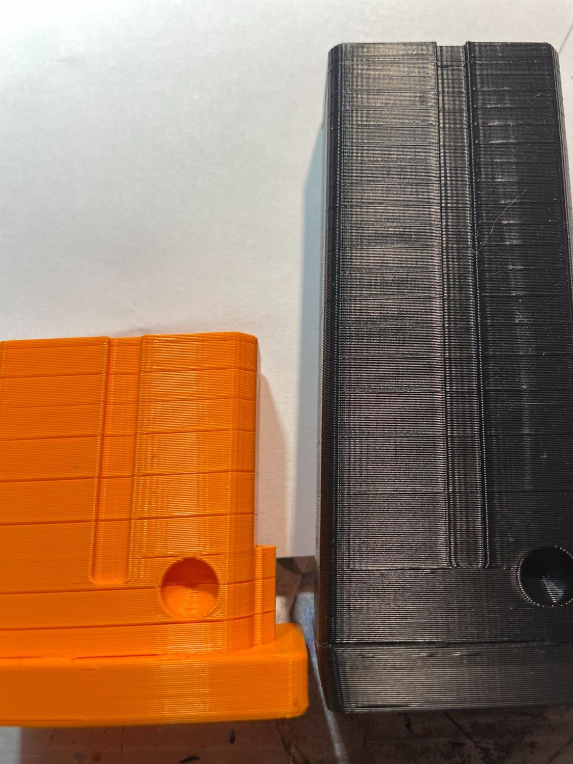

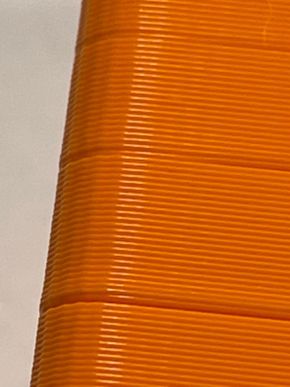

  1. Improvvisamente le stampe presentano righe orizzontali, che credo passano da sotto estrusione a sovraestrusione, a cui non so dare una spiegazione… Ho provato a cambiare pla, ho alzato e abbassato temperatura e flow ma non ho ancora capito cosa o perché ci sono.. cosa ne dite?
  2. Se puo essere utile a me una cosa del genere è successa... sono impazzito per capire cosa dava questo problema e alla fine ho cambiato nozzle... sparito il problema... Non è dettoche sia quello il problema ma provare costa poco...😉

  4. Non so che stampante hai ma mi sembra un ufo se ti va a quelle velocità!.. non è che hai confuso i settaggio di velocità e di accelerazione? molti dicono che arrivare a 100 è già tantissimo e ti hai tutte le velocità sopra i 150…😉

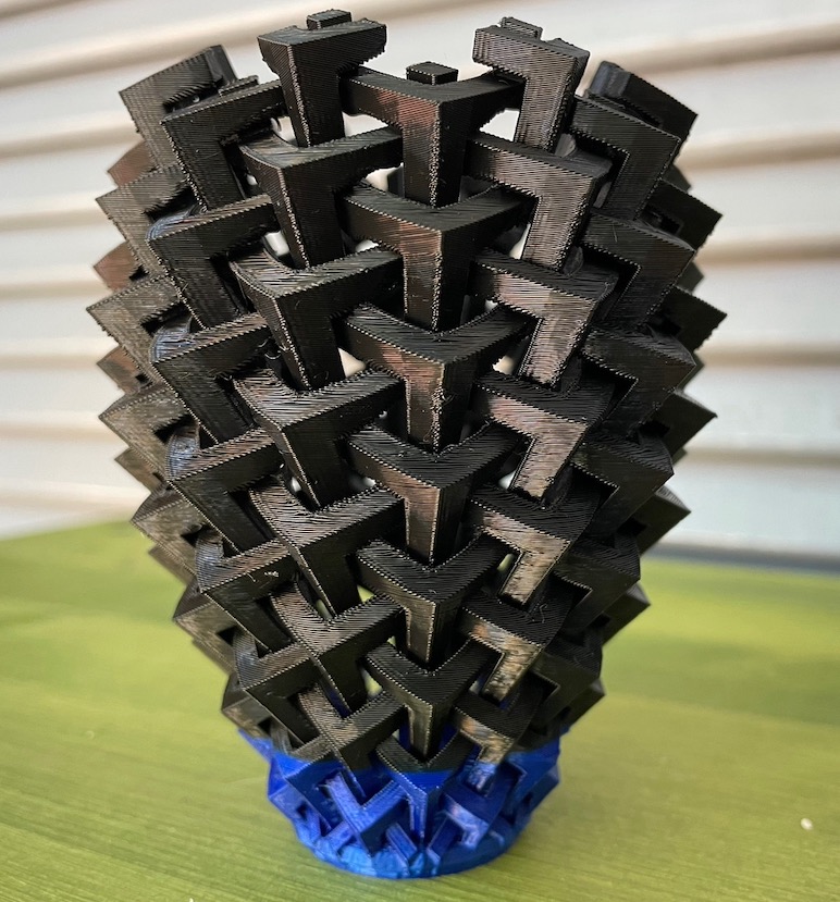

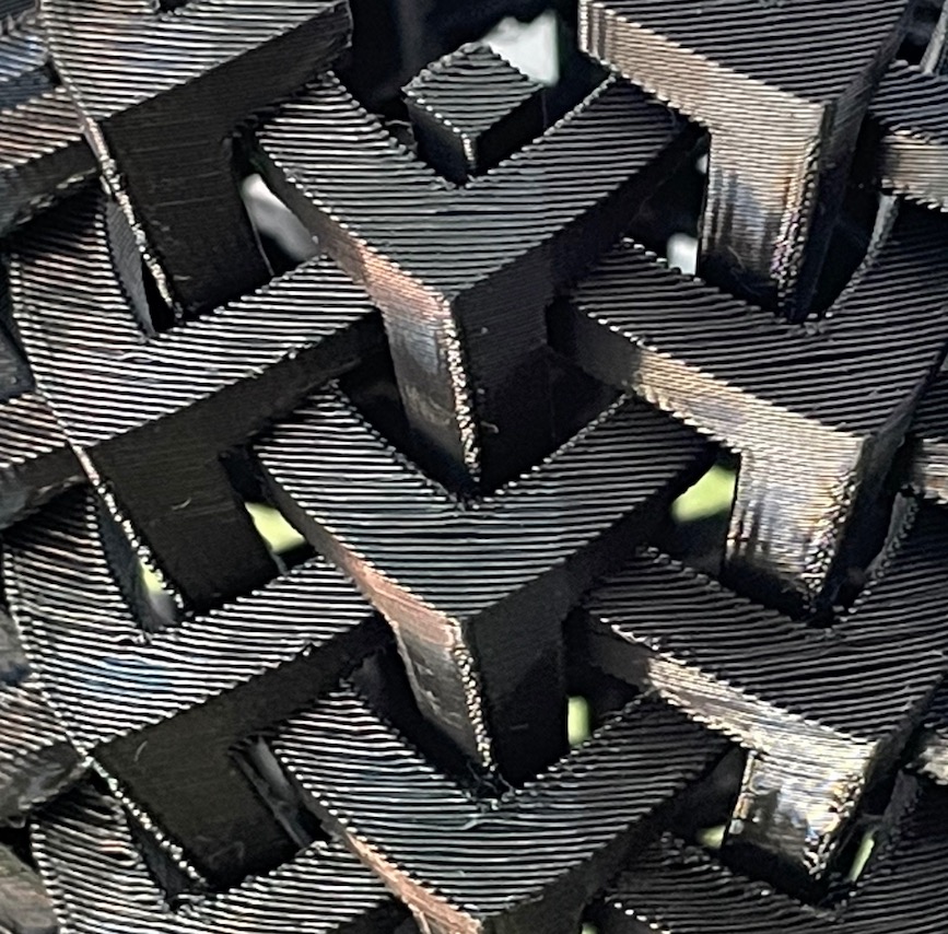

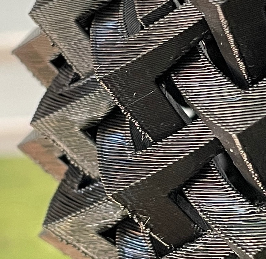

  18. ok, le varie prove periodiche che faccio al proposito sono perfette ma sicuramente l'occhio di un esperto ha un suo perché...😉 proverò ad aumentare il flusso...... e riprovare a stamparlo..👍 il vaso ha due perimetri e infill 0 dopo la base, a partire da circa 5 mm...
  19. Ho provato a stampare questo vaso per vedere se i vari tentativi di migliorare la stampa della mia P3Steel hanno un senso... Pla 1.75 Sunlu + nozzle 0.3 layer 0.2 7 ore circa di stampa e oggetto scalato del 50% dall'originale.. Purtroppo ho dimenticato di settare la ventola del pla alla massima velocità e quindi ci sono imperfezioni negli spigoli, credo proprio per questo motivo. Cosa ne dite?
