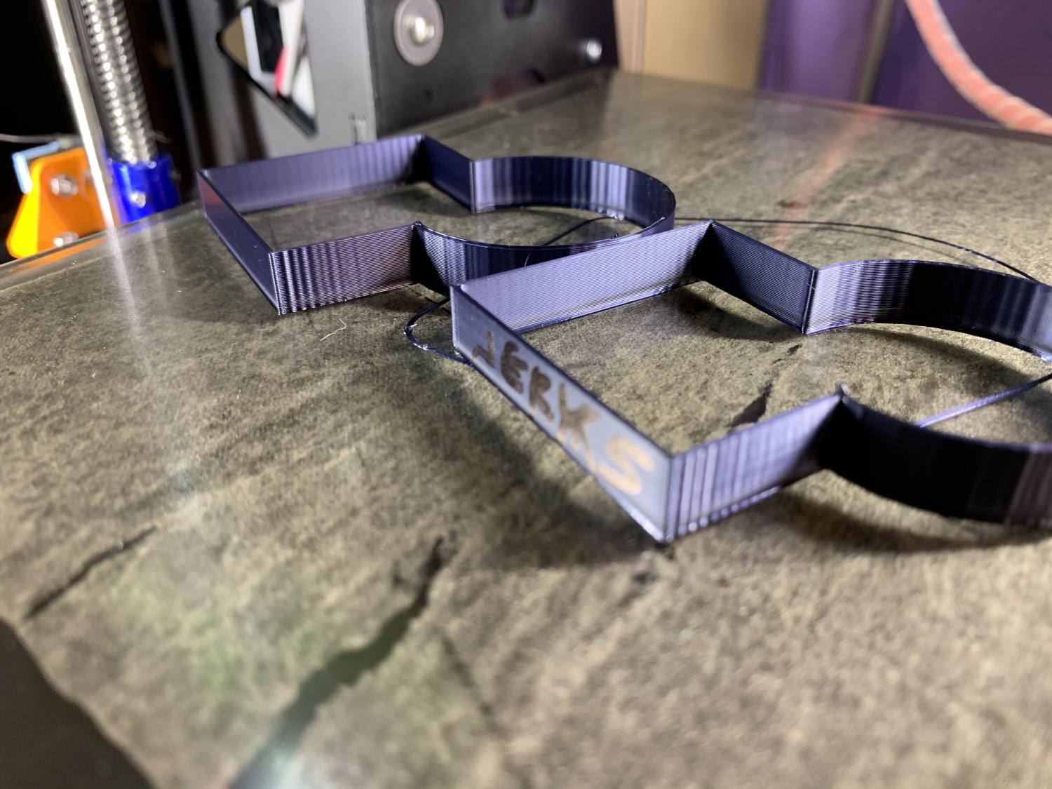

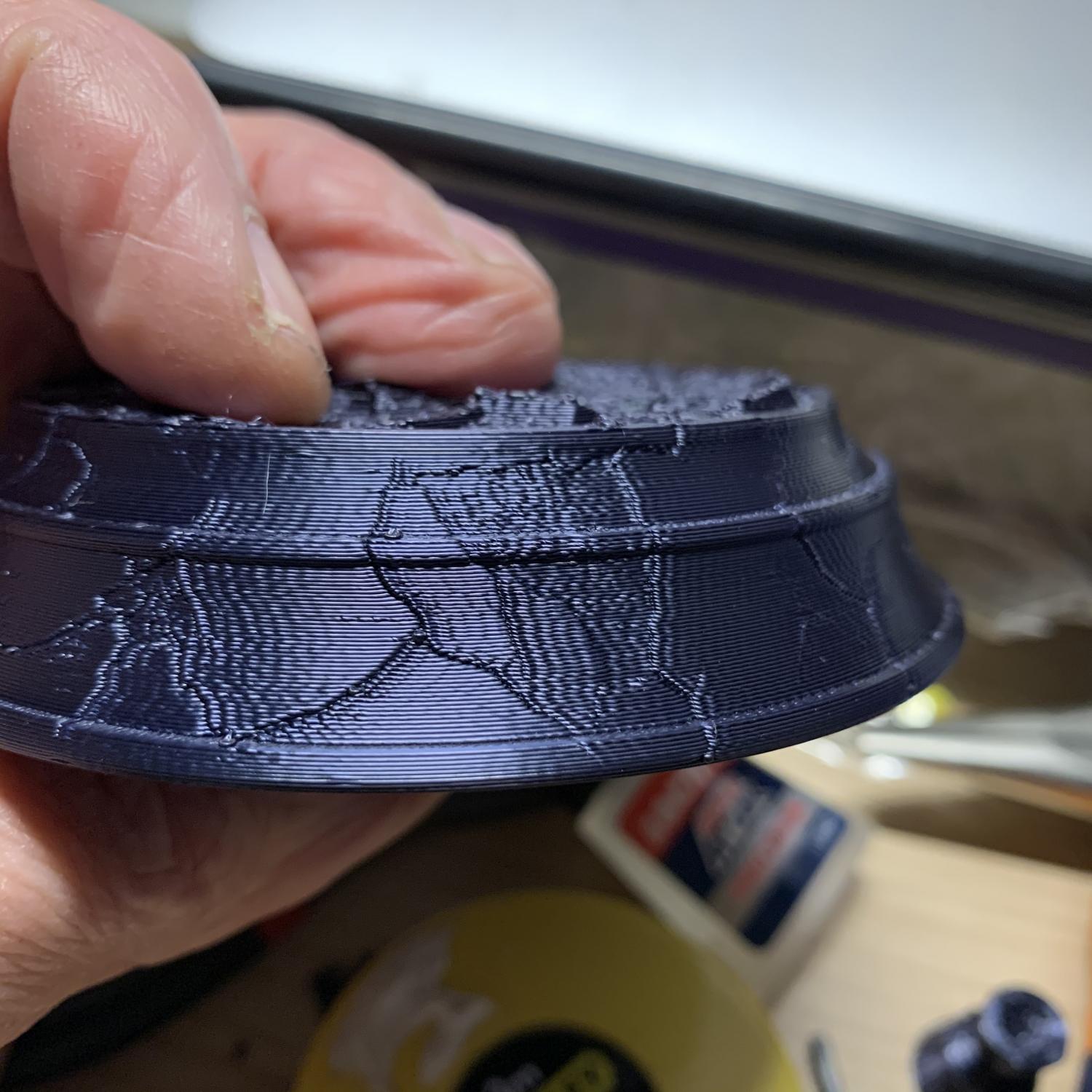

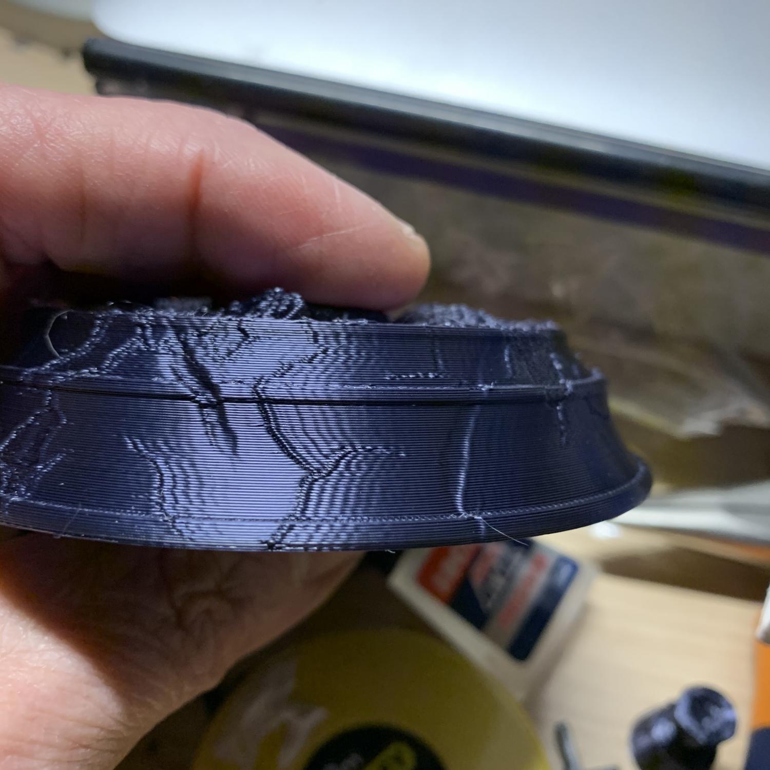

  3. ho fatto una prova.. Stesse impostazioni, gestione del Gcode di PrusaSlicer -Marlin ( cosi ho potuto impostare il jerk).. il pezzo in primo piano Jerk 5, il pezzo dietro Jerk 20....... mi sembra ci sia poca differenza....cosa ne dite?
  4. questa fotoinvece evidenzia come sull'asse X c'è pochissima ondulazione( direi quasi 0) mentre su Y non riesco a togliere.. ho provato infinite regolazioni ma rimane sempre...

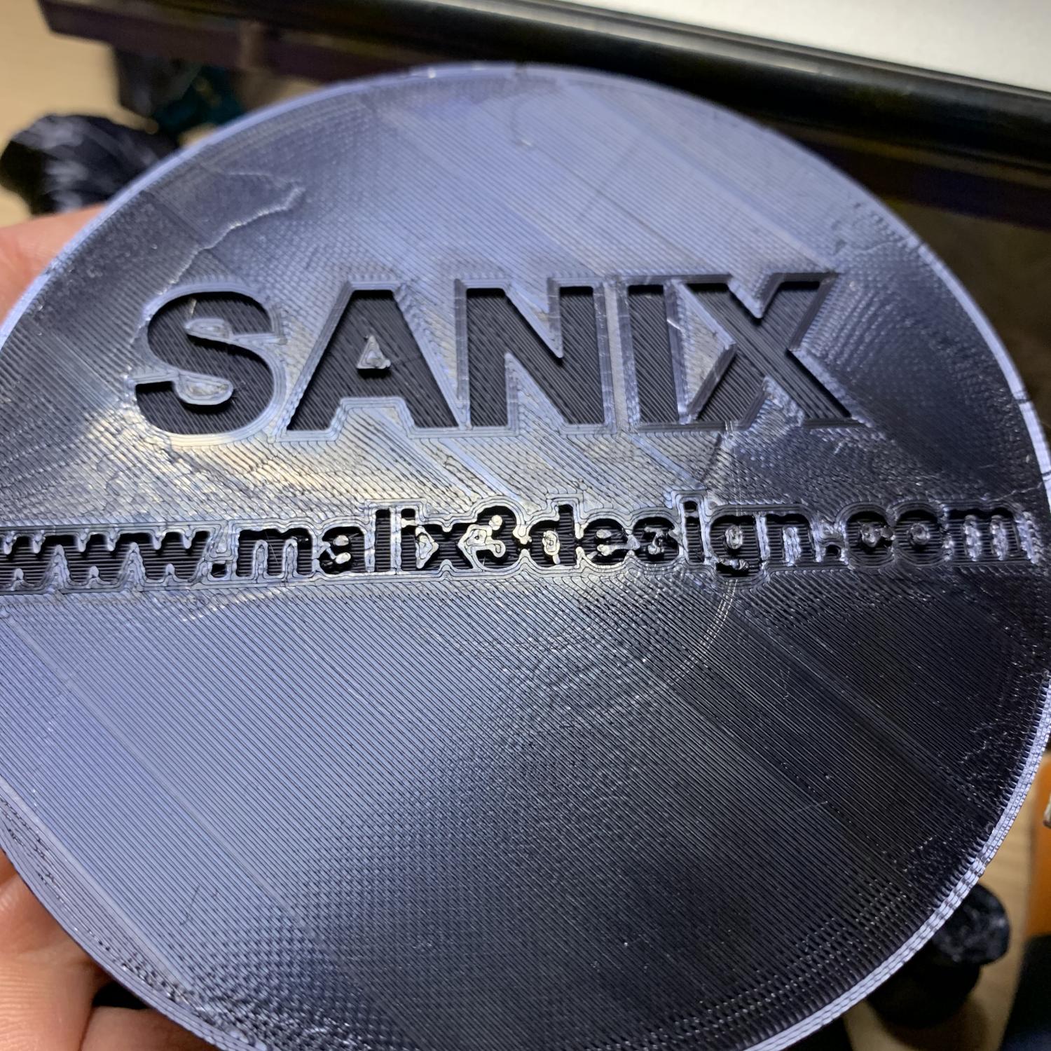

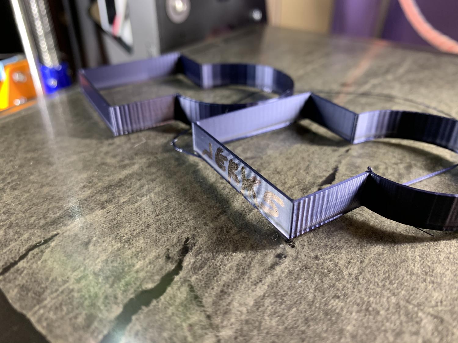

  5. Ok, per adesso la tengo cosi in attesa di prendere un'altra scheda, su Aliexpress ce ne sono diverse... Grazie mille per la disponibilità !! intanto ecco tre foto

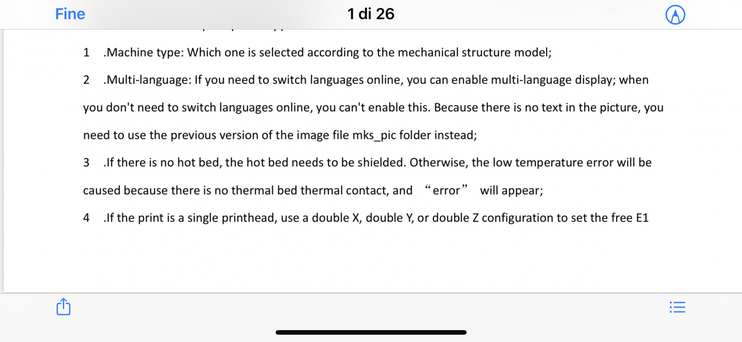

  6. makerbase-mks commented on 14 Mar The firmware of robin and robin2 is not universal, and robin2 supports bltouch. The robin firmware is not supported, and the corresponding socket is not reserved.
  7. Stasera provo.... era un po’ che non controllavo aggiornamenti.. grazie!! ho dato un’occhiata e purtroppo non è per la mia scheda ma per la Robin2... Non credo sia compatibile...

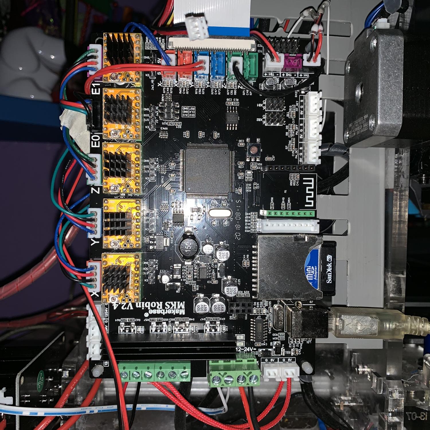

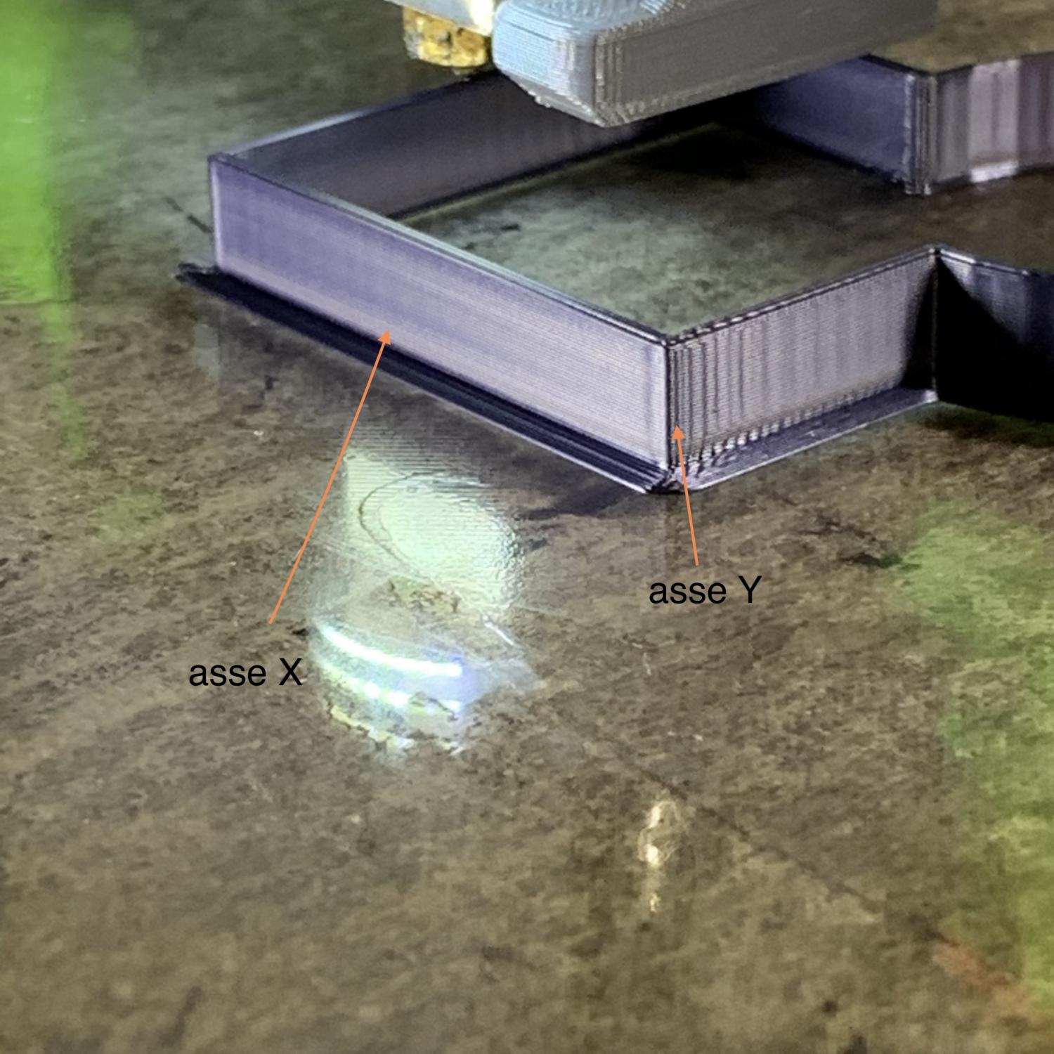

  9. Stasera posto alcune immagini del problema che mi fa andare di matto con l’MKS Robin... che in linea di massima funziona bene tranne nella gestione del jerk ..... almeno per me...
  10. In caso non fosse possibile risolvere che scheda mi consigliate con Marlin già installato?

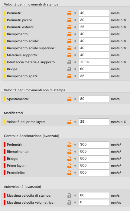

  12. Ne uso solo uno...e i motori Z sono attaccati a due driver, il secondo nello slot di E 1.. il firmware proprietario lo permette
  13. 😱😱 ragazzi siete fantastici... io non saprei da dove cominciare...!!

  15. Riprendo questa discussione.... ormai è ora di provare. avere la scheda con un software limitato non mi permette di migliorare le stampe... Ho tutto l'occorrente per compilare Marlin ma ho bisogno di @tomto per iniziare.. Sei ancora disponibile a darmi una mano?

  17. A suo tempo avevo letto che PrusaSlicer gestiva la velocità del layer non troppo bene.. se si imposta la velocità con la parte esterna più lenta rispetto a quella interna si evidenziano mancanze o difetti visivi, io ho messo le velocità tutte uguali e i problemi di scarsità di estrusione sono spariti quasi completamente.. Adesso sto provando IdeaMaker e sono ritornato a settare la parte esterna più lenta e non ci sono i problemi che avevo con PS... naturalmente questo è quanto è successo a me...😁
  18. Certo, vai in impostazioni stampa- velocità e setti tutte le velocità uguali e vedrai che i layer saranno più costanti.. ho avuto gli stessi problemi e facendo così le stampe sono migliorate notevolmente..

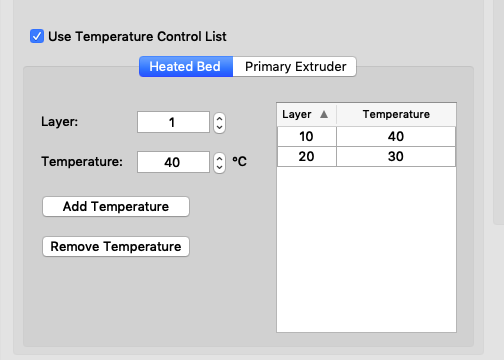

  19. Non ho mai pensato che tu fossi uno sprovveduto, e per il fatto delle temperature per layer ieri sera ho fatto una prova con tre temperature impostate a diversi livelli e IdeaMaker ha seguito quanto impostato ....
  20. Non lo sapevo, cmq in Idea sembra molto facile .....
  21. In Ideamaker puoi decidere la temperatura sia del bed che del estrusore per ogni layer... probabilmente non lo hai notato.. cura no e S3D non lo conosco... più lo uso più mi sembra ottimo...
  22. avendo una scheda 32 bit con firmware proprietari e conseguente file di configurazione limitato, ogni Slicer lo provo per vedere se la mia scheda è più gestibile tramite Gcode... Sto provando anche questo e, da profano e inesperto, mi sembra che i risultati di stampa siano migliori di Cura e Prusaslicer.. Ho fatto un cubo di prova e, limitatamente alla gestione del jerk, è decisamente meglio degli altri... Immagino che IdeaMaker riesca a gestire meglio i parametri della scheda.... cosa che sia Cura che PrusaSlicer non fanno....
