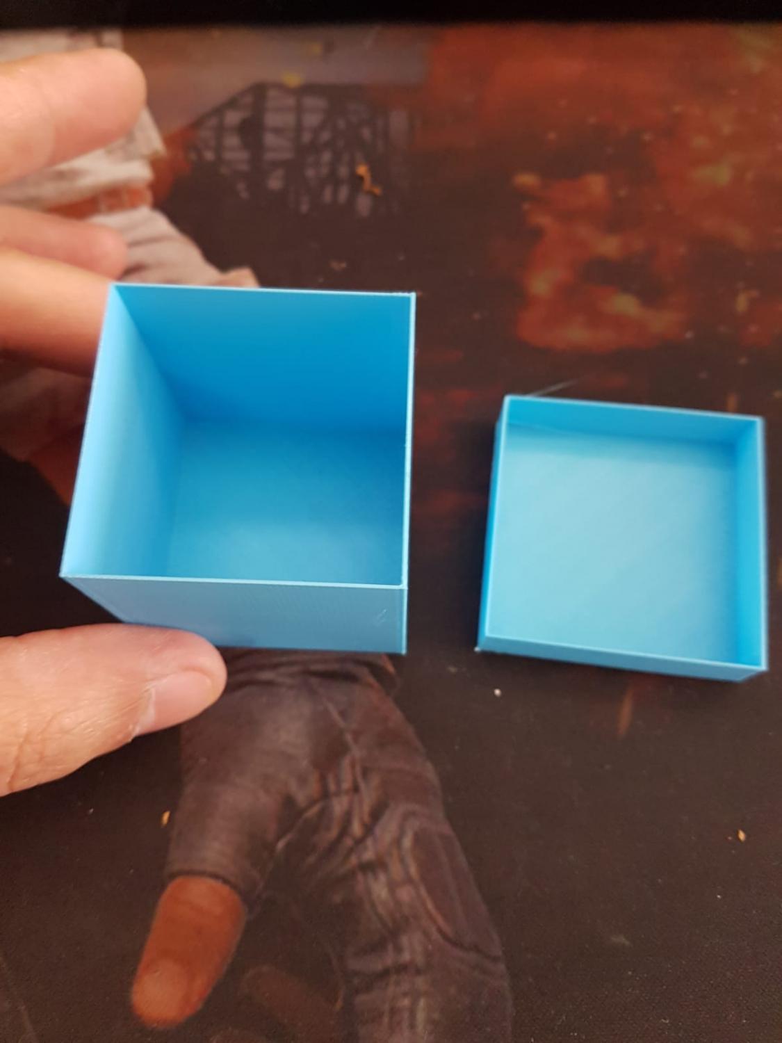

scusami forse mi sono spiegato male: impostando il moltiplicatore dell'estrusore a 0,70 raggiungo lo spessore del perimetro di circa 0,45 quindi 0.05 max in più rispetto all'ugello che è di 0,40. come risultato penso sia accettabile. per quanto riguarda l'ampiezza, se imposto 0,48 mi lascia dei piccoli fori lungo la parete esterna quindi penso si tratta di sottoestrusione. ho risolto aumentando il valore di ampiezza a 0,55 senza modificare il moltiplicatore dell'estrusore. hey magari stiamo dicemndo la stessa cosa 😄 secondo te che problema potrebbe essere ? esiste un'impostazione che consente di ridurre o aumentare la distanza dei perimetri ? grazie mille per l'aiuto. -

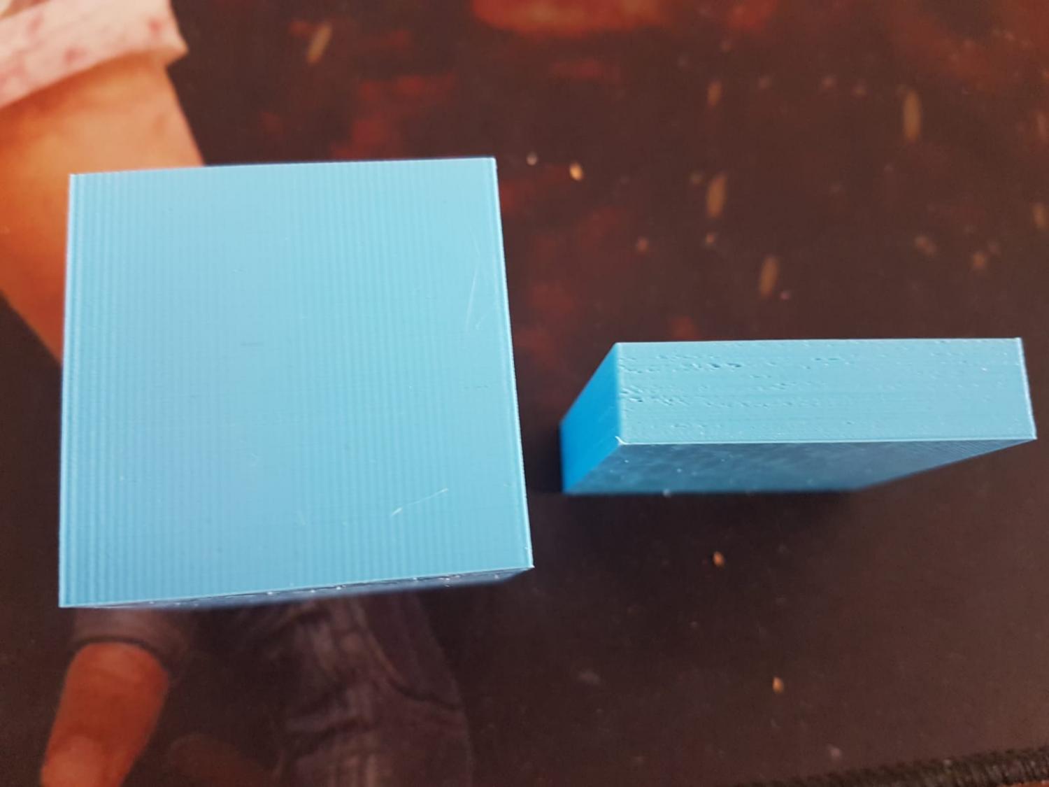

Allora, avevo già eseguito questa prova : Raggiungo lo spessore del perimetro di 0,45 circa se imposto come moltiplicatore di estrusione 0,70. per quanto riguarda l'ampiezza, se lascio in automatico, il software imposta 0,48 ma ho problemi di sottoestrusione, ho risolto impostando manualmente 0,55. allego la foto. p.s. il cubo tagliato/stoppato è quello stampato a 0,48 di ampiezza. -

Ragazzi mi è rimasto solo questo piccolo problema, solitamente stampo con 2 linee di contorno.. ma i test le sto facendo con 3, praticamente c'è un piccolissimo strato vuoto tra le pareti che non permette l'unione dei contorni per ogni layer, sul primo layer si uniscono in quanto tendo sempre a far schiacciare leggermente il flusso del filamento sul piatto per una questione di adesione, ma sui layer successivi si intravede lo spazio e i contorni si staccano facilmente. consigli ? come software uso simplify3D, ugello 0.4 e filamento 1.75. ho provato ad aumentare il moltiplicatore di estrusione "attualmente a 0,80" che probabilmente mi risolve il problema ma ho paura che se esagero non mi trovo più con la misura dello spessore del perimetro che in base a delle prove effettuate ho dovuto calare il moltiplicatore a 0,70. p.s. stesso problema con i layer solidi inferiori e superiori se può aiutare faccio 2 foto. grazie mille a tutti in anticipo. -

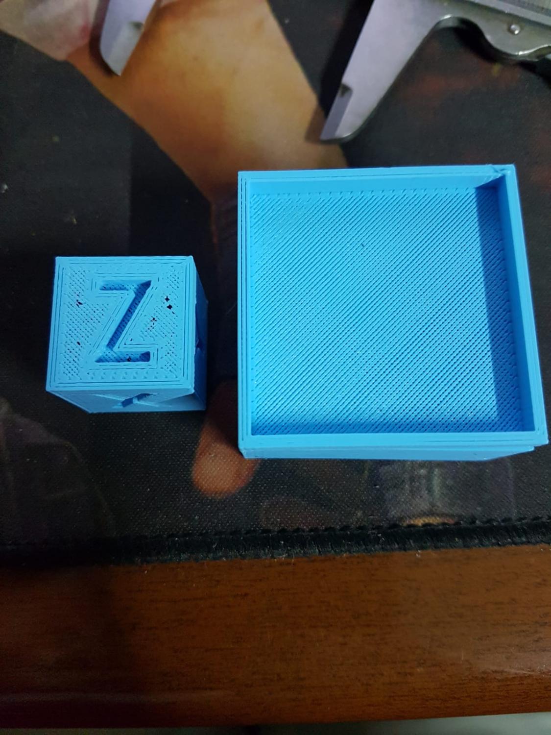

Ragazzi scusate il ritardo ma grazie per le risposte, Per il livellamento del Piatto ho usato il mesh bed leveling, praticamente il 3dtouch ora verifica solo il punto centrale, gli altri 4 punti li configuro a mano in questo modo ho risolto il 90% del problema. Invece ho risolto per metà il problema di sotto-estrusione, o meglio ho l'impressione che l'estrusore cerca di spingere troppo materiale durante la stampa. Ho eseguito la calibrazione del passo dell'estrusore e il moltiplicatore di estrusione con successo, impostando M92 E100, ora mi estrude preciso 100mm di filamento e mi trovo con lo spessore delle pareti stampate. Ora la cosa assurda e che se stampo con una risoluzione di 0.1 stampa benissimo, se stampo 0.2 con le stesse impostazioni mi va male e il problema si presenta nuovamente. possibile che il passo dell'estrusore deve essere cambiato in base alla risoluzione? oppure può essere una questione di velocità ? tenete presente che stampo ad una velocità abb lenta 2400 mm/min vi mostro una foto del cubo stampato per calibrare il moltiplicatore di estrusione. cmq la mia impressione e come se a 0.2 la stampante sa che deve estrudere più materiale e non riesce a farlo. Come software utilizzo Simplify3d. In allegato una foto, a sx il cubo a 0.1 a dx il cubo a 0.2. Attendo un vostro riscontro, vi ringrazio per la pazienza 🙂 -

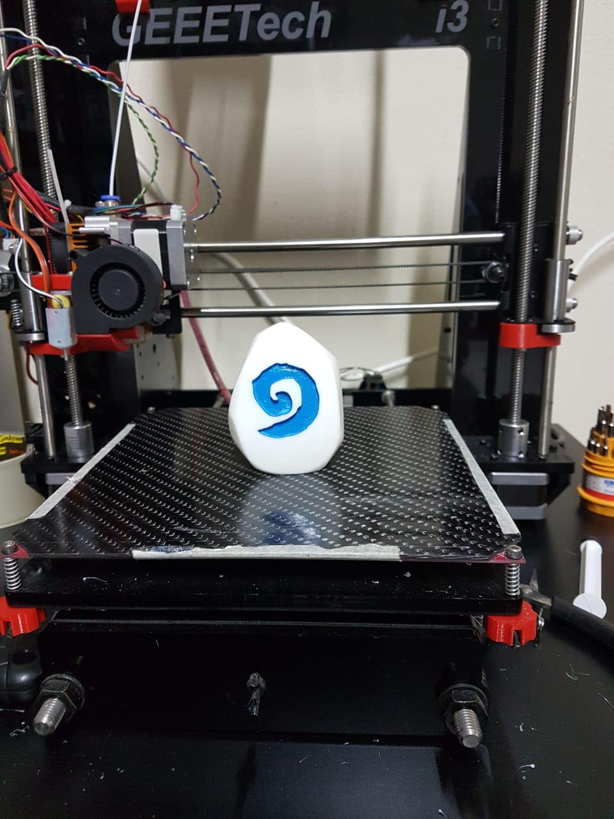

questa è la foto del piatto, ho provato a fare delle foto sull'avvallamento centrale ma non si nota dalle foto, anche ad occhio nudo è difficile notarlo, io me ne rendo conto facendo pressione con il dito. non uso il piatto di vetro ma uno in carbonio, al max posso provarlo a girarlo e vedere se compensa... anche se l'altro lato è per l'ABS ed è ruvido. consigli su come fissare il piatto in carbonio ? con le mollette mi risulta difficile considerando le modifiche che ho apportato con l'aggiunta della ventola e del 3dtouch. per avere una stampa decente ho dovuto apportare molte modifiche e l'unico problema che mi è rimasto, riscontrato anche da altre persone e non risolto ancora, è il livellamento del 3dtocuh... posso regolarlo e impostarlo da firmware come voglio, il lato destro della stampante risulta essere sempre più alto del lato sinistro... attualmente lo tengo impostato manuale, mi rileva solo il punto centrale e i 4 angoli sono manuali. ho pensato che potrebbe essere proprio un problema di avvallamento centrale, magari il 3dtouch corregge solo dislivelli lineari.... e così ho pensato di eseguire un ulteriore upgrade utilizzando piatti di alluminio... e grazie per l'interessamento :D -
