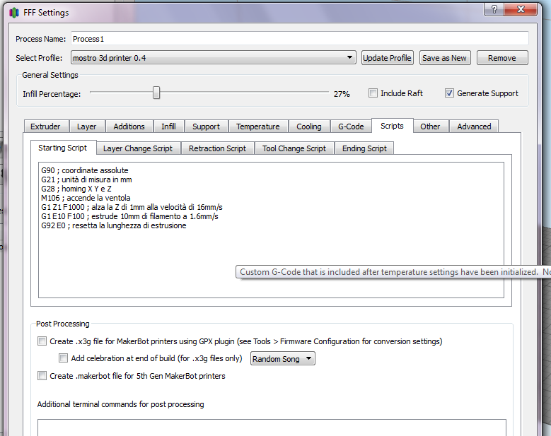

  10. prima ho fatto casino ma stavo facendo due robe contemporaneamente e ormai i neuroni non sono piu' come quelli di una volta . mostro 3d printer 0.4.fff
  11. Scusa cosa intendi

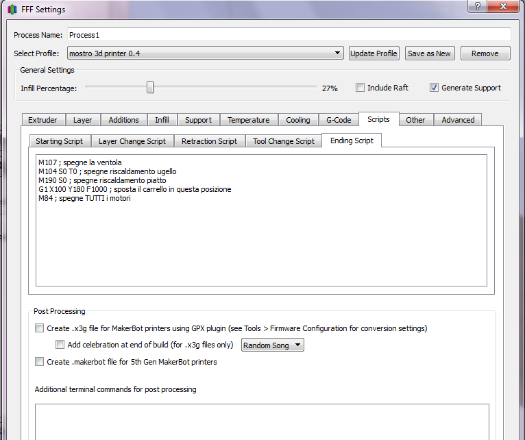

  12. Chiedo scusa ma non mi sono accorto di aver postato due volte la stessa immagine

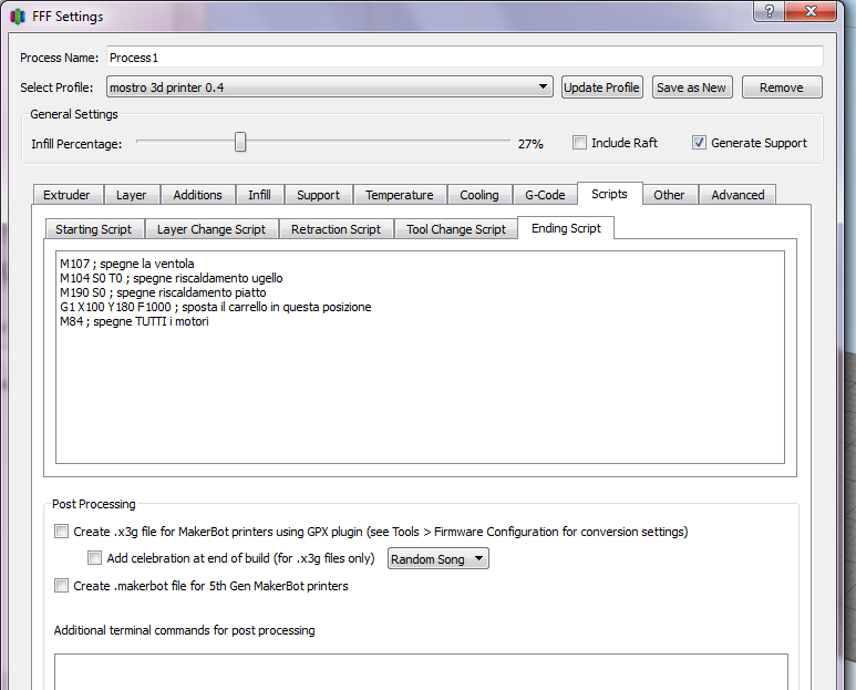

  13. questi sono i due script che vi è scritto qualcosa gli altri sono vuoti
  14. Salve ma quali impostazioni ce ne sono una marea ☺️
