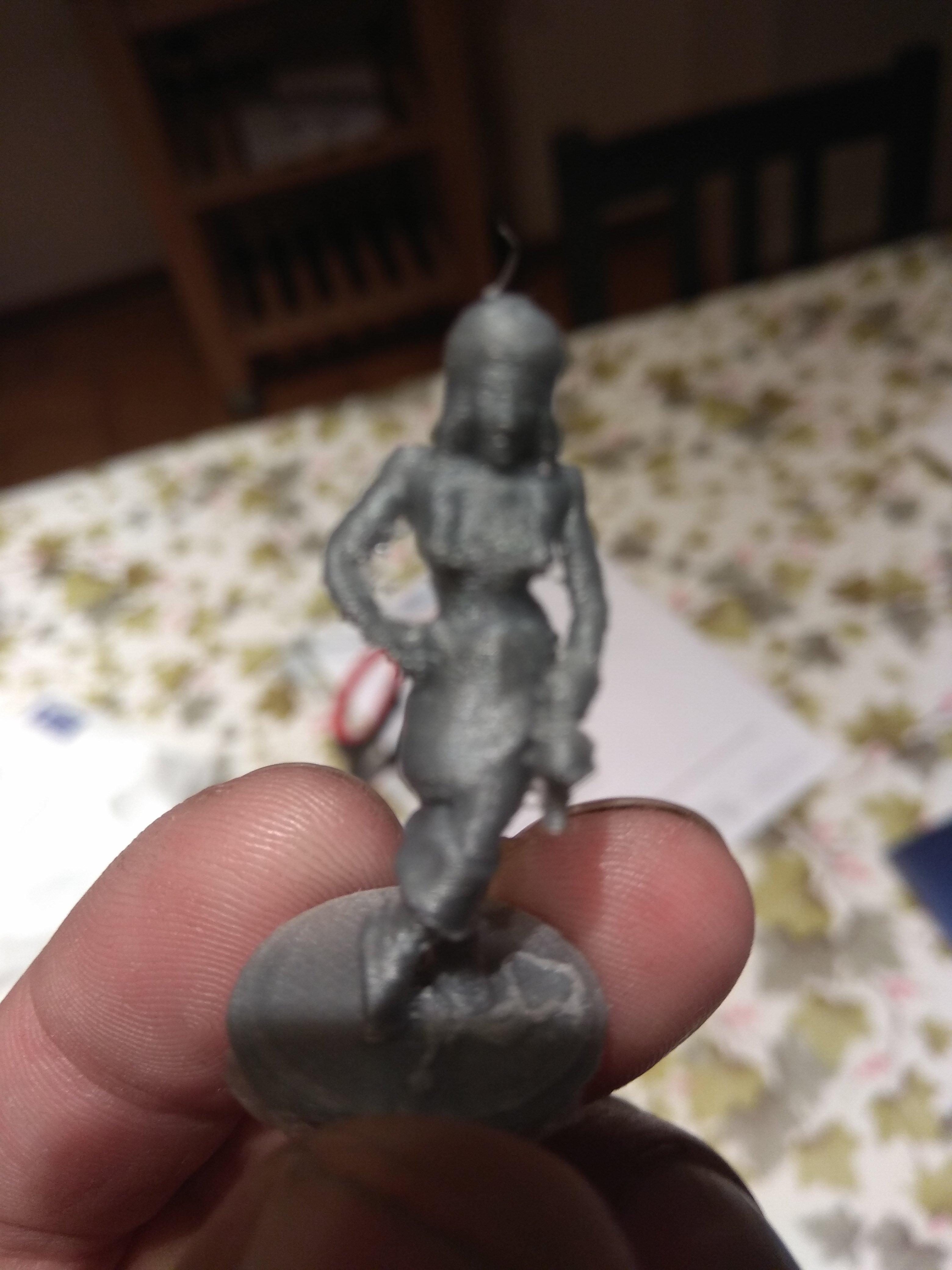

LoSpo ha pubblicato una discussione in Problemi generici o di qualità di stampa

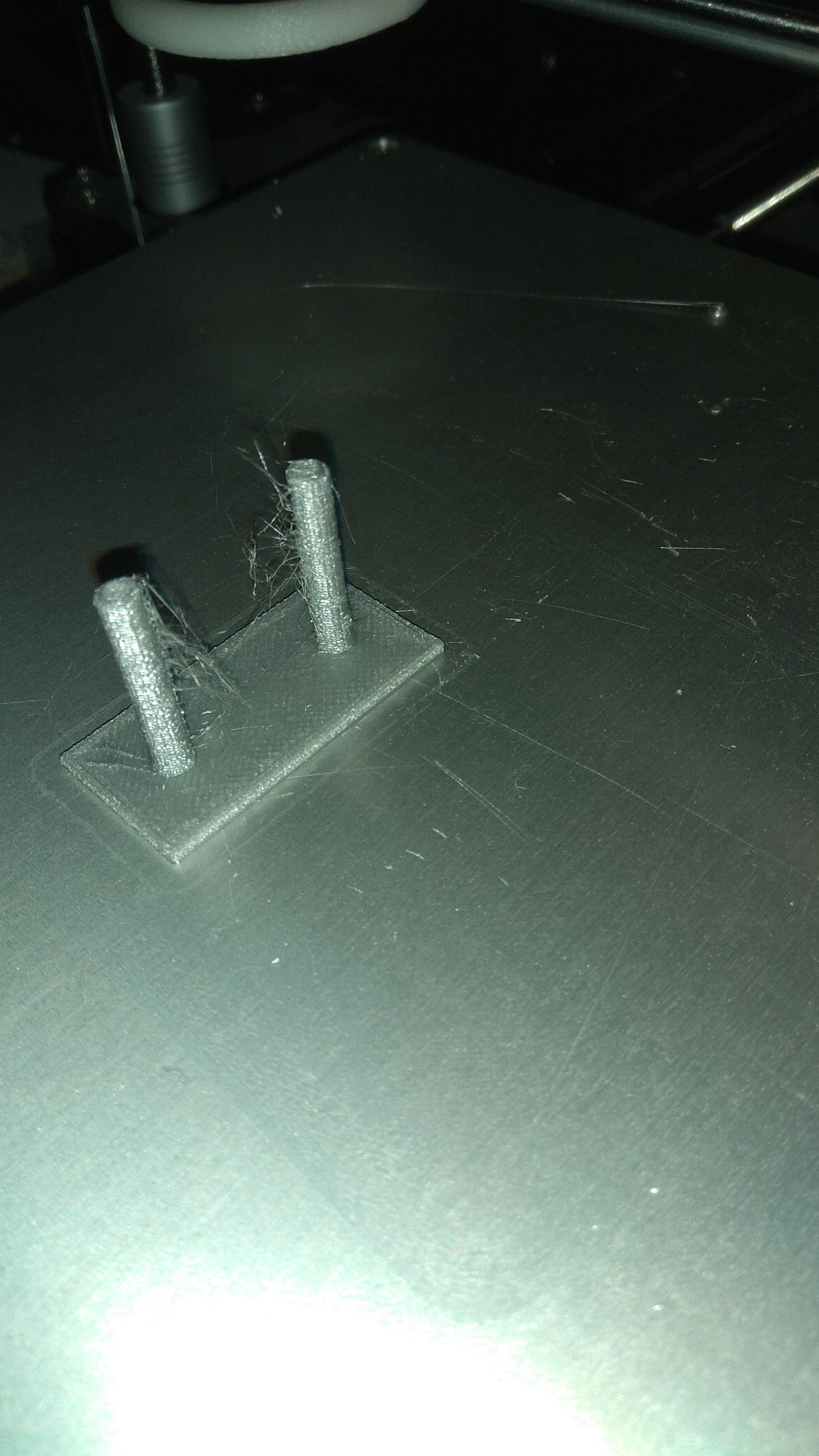

Non so perché ma mi sembra che ogni volta che risolvono un problema se ne presentano altri 2. Velocità 25, nozzle 0.4, altezza layer 0.4, 190°/60°, stampato con cura ritrazione 4. Tristezza. -

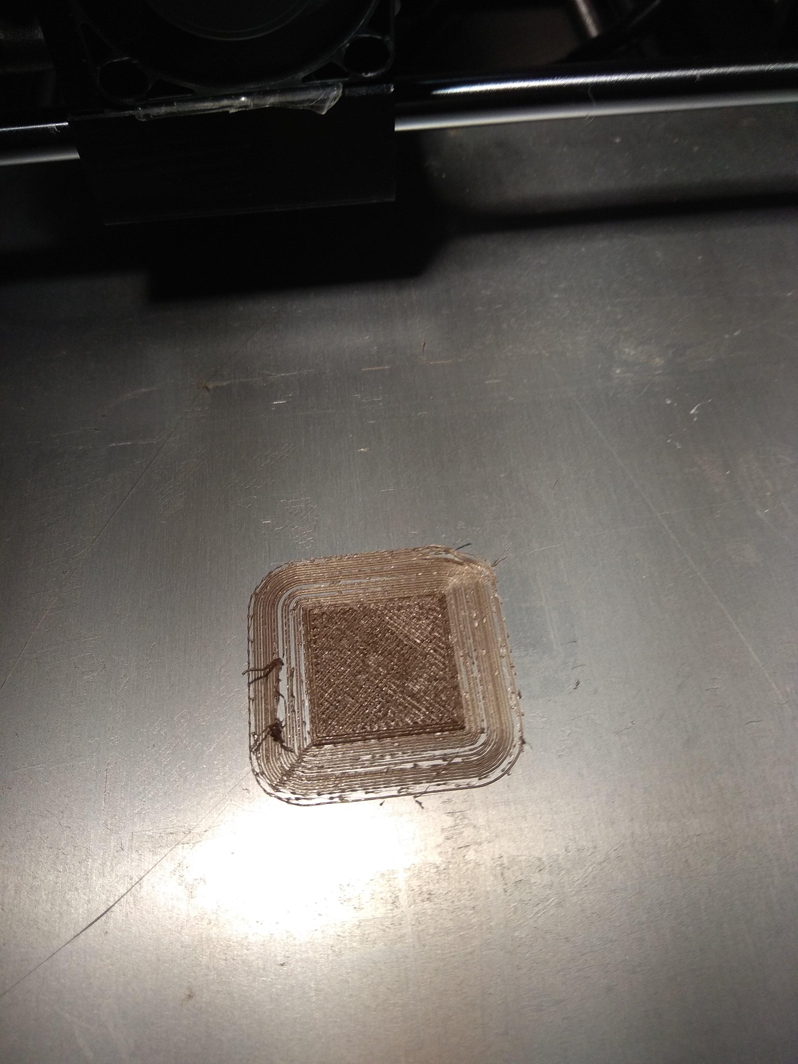

Ciao a tutti, oggi niente Ramona, che tornerà nel weekend più o meno, ma ho comunque qualcosa da mostrare. Una cosa che ho imparato è : prima di ogni stampa verificare il piano. Davvero, scrivetelo nel muro sopra la stampante, molti problemi nascono li. Ieri con lo spessimetro ho aggiustato il piano e la stampa di oggi quantomeno era adesa alla perfezione. Ci sono comunque delle imperfezioni, mi aiutate a correggere? 😄 Stampato in PLA con profilo standard di CURA coi layer da 0.2mm (mi pare a memoria si chiami DRAFT) -

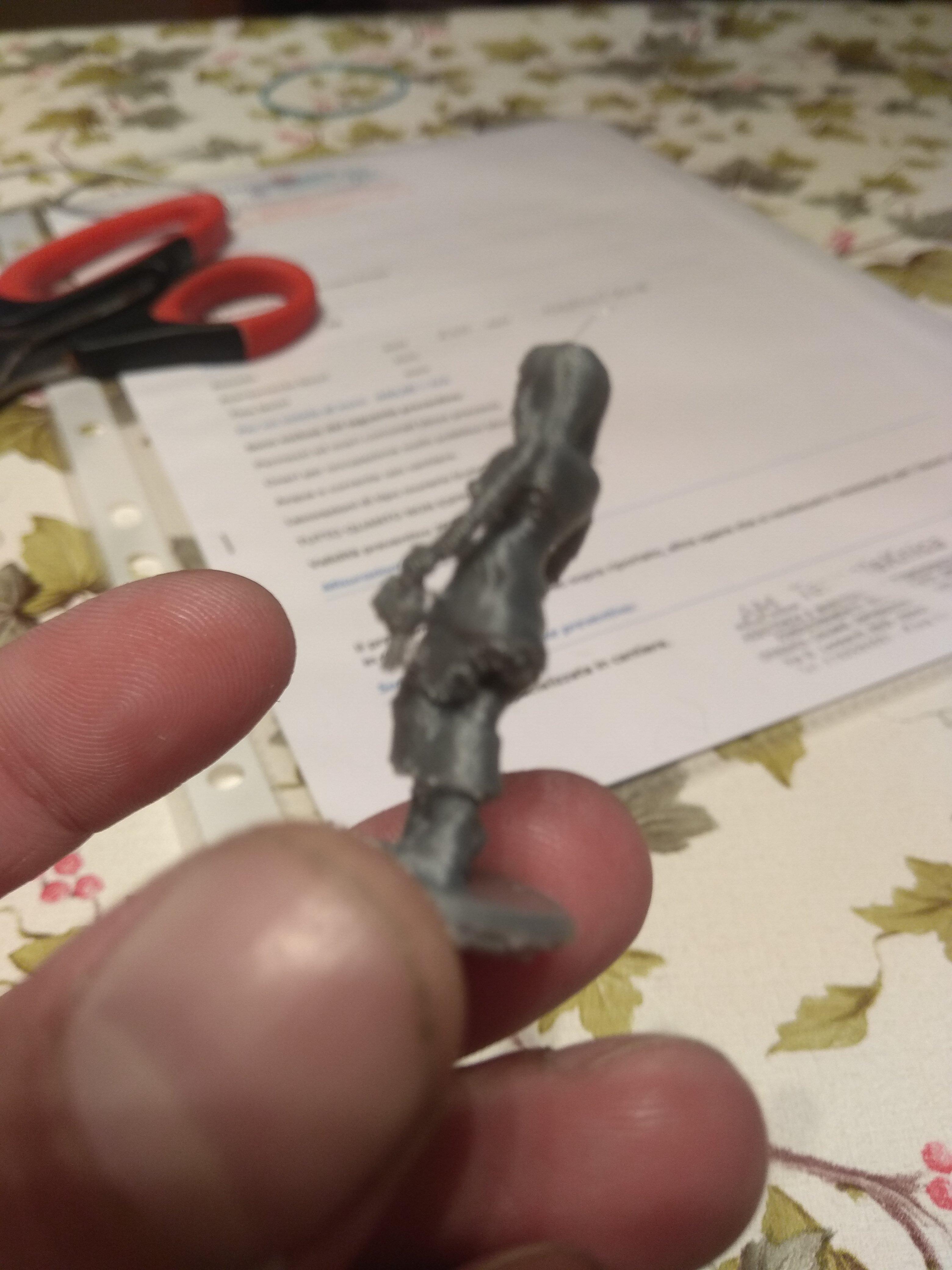

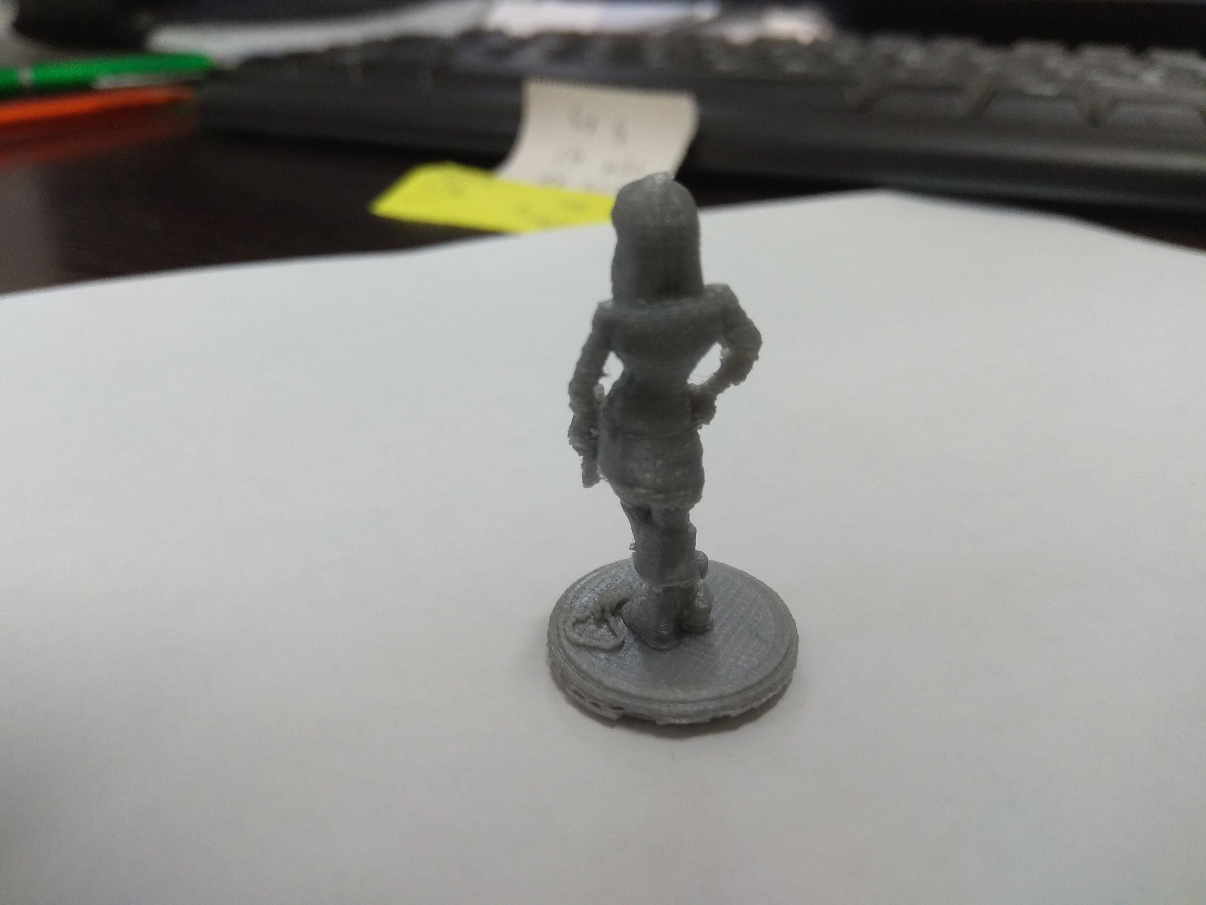

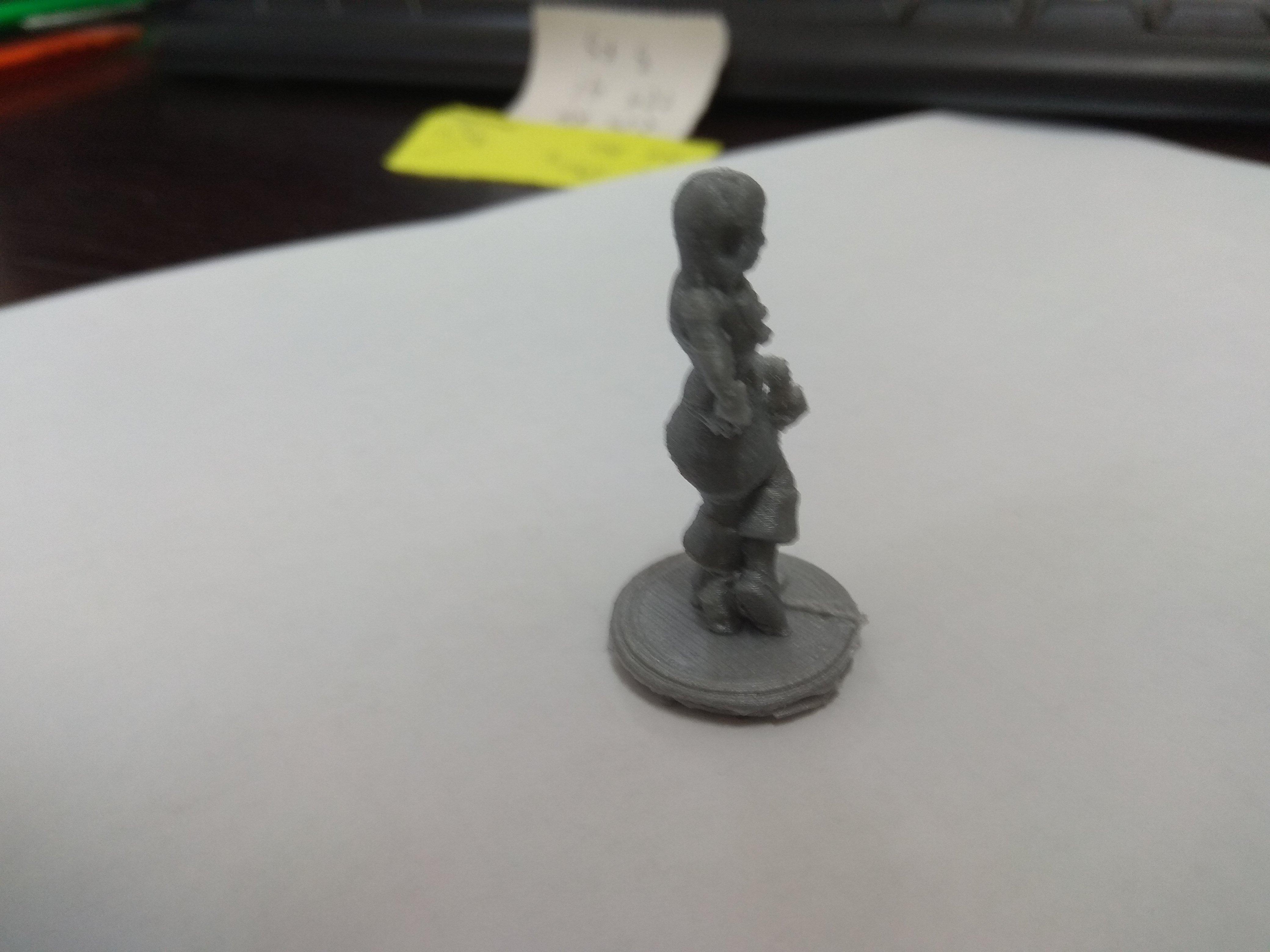

Ramona #4 - in peggioramento

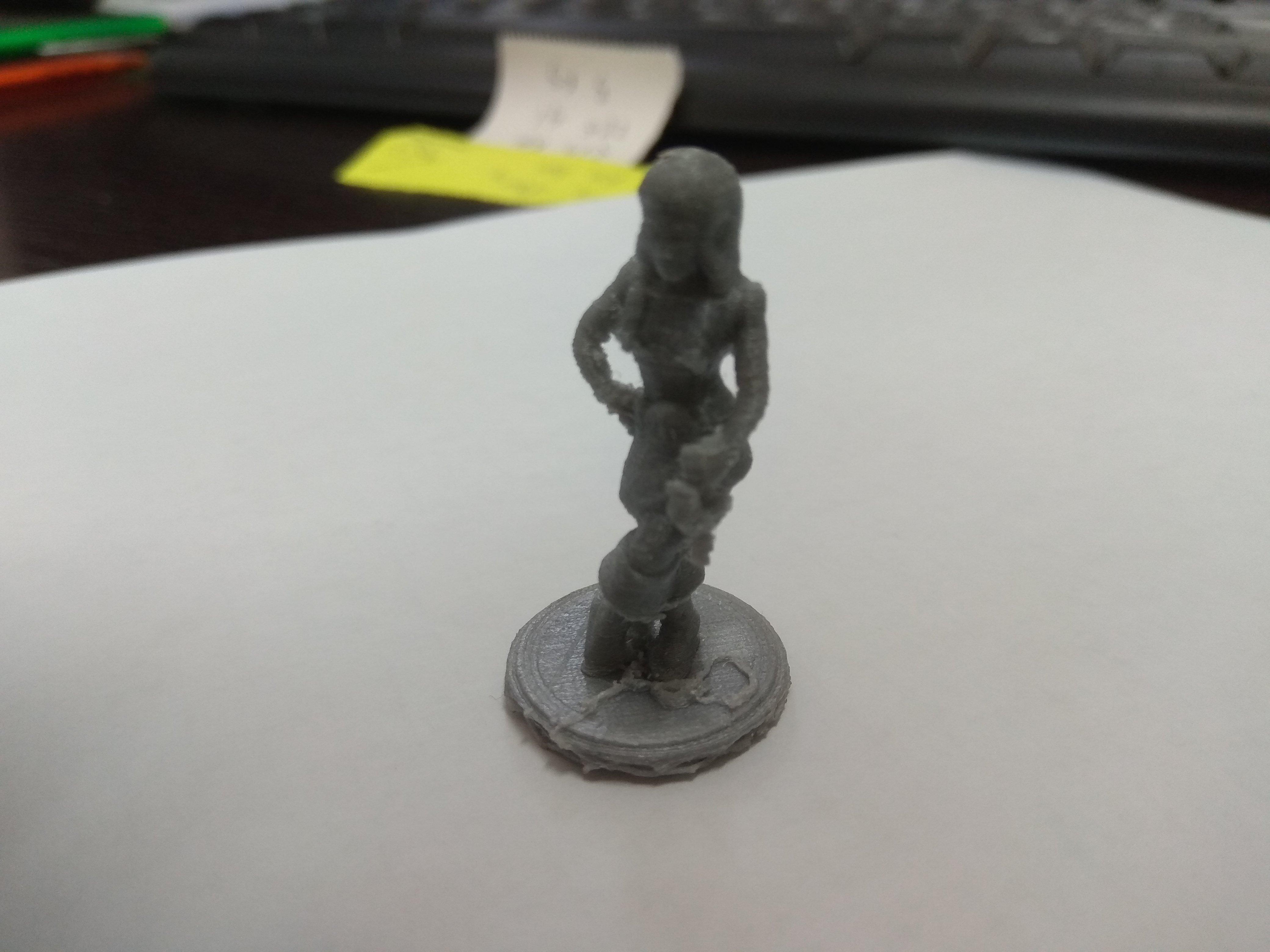

Salve Sto continuando a testare stampante e configurazioni, questa è buona per i supporti ma la qualità lascia a desiderare. PLA, temp. 200/60 velocità 60, altezza layer 0.04, infill 100%. Io ho il sospetto che 0.04 sia troppo poco, le spalle e la testa hanno qualcosa che non va, non so se è sovraestrusione o cos'altro... tra il braccio e il tronco mi pare di vedere quello che si chiama oozing. Infine c'è qialcosa che non va nel profilo della basetta, ma non capisco cosa possa essere. Curiosità: ad oggi la stampa migliore è quella di cura profilo extra fine -
Miglioramento dall'attuale

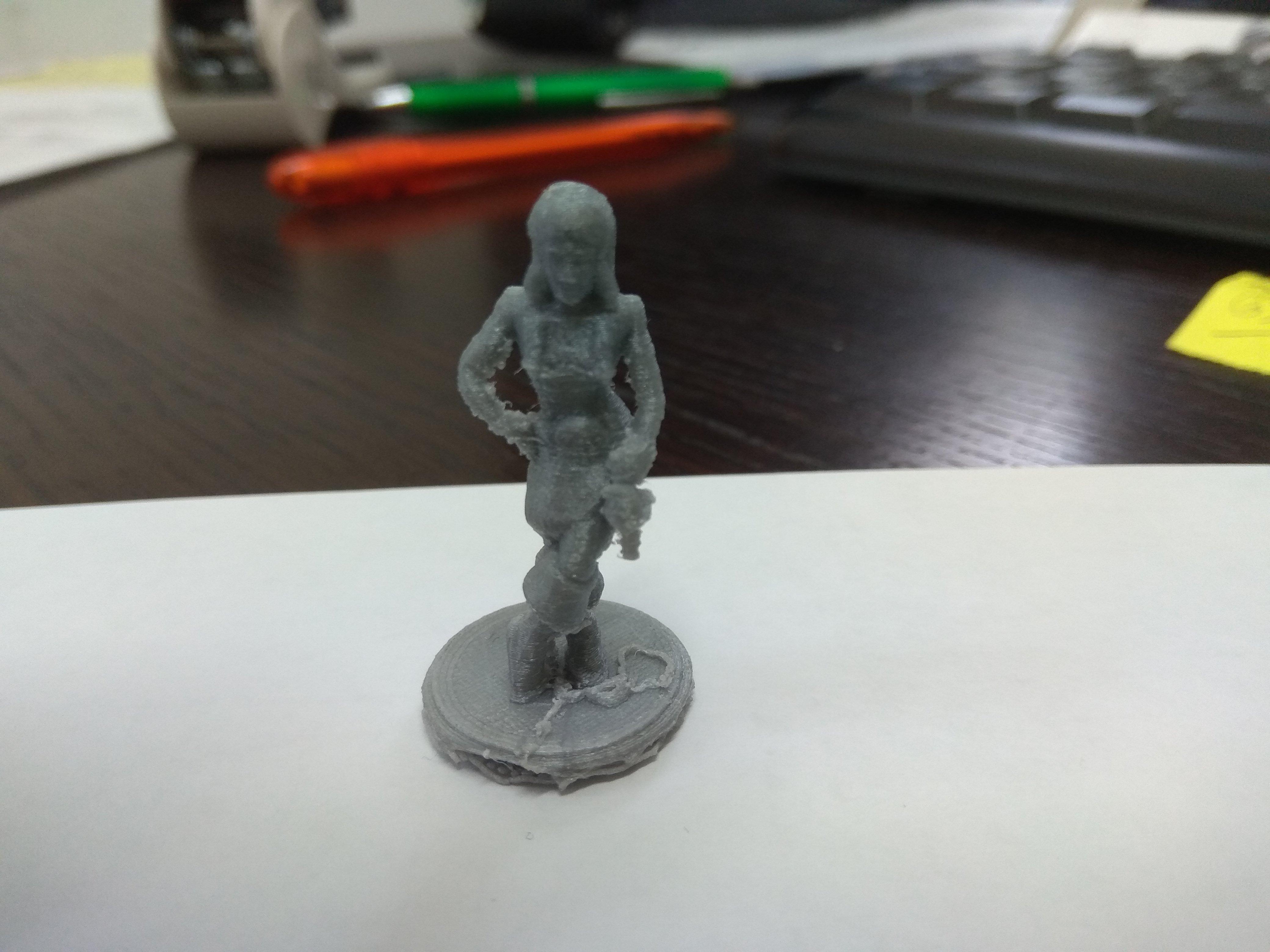

LoSpo ha risposto a LoSpo nella discussione Problemi generici o di qualità di stampa

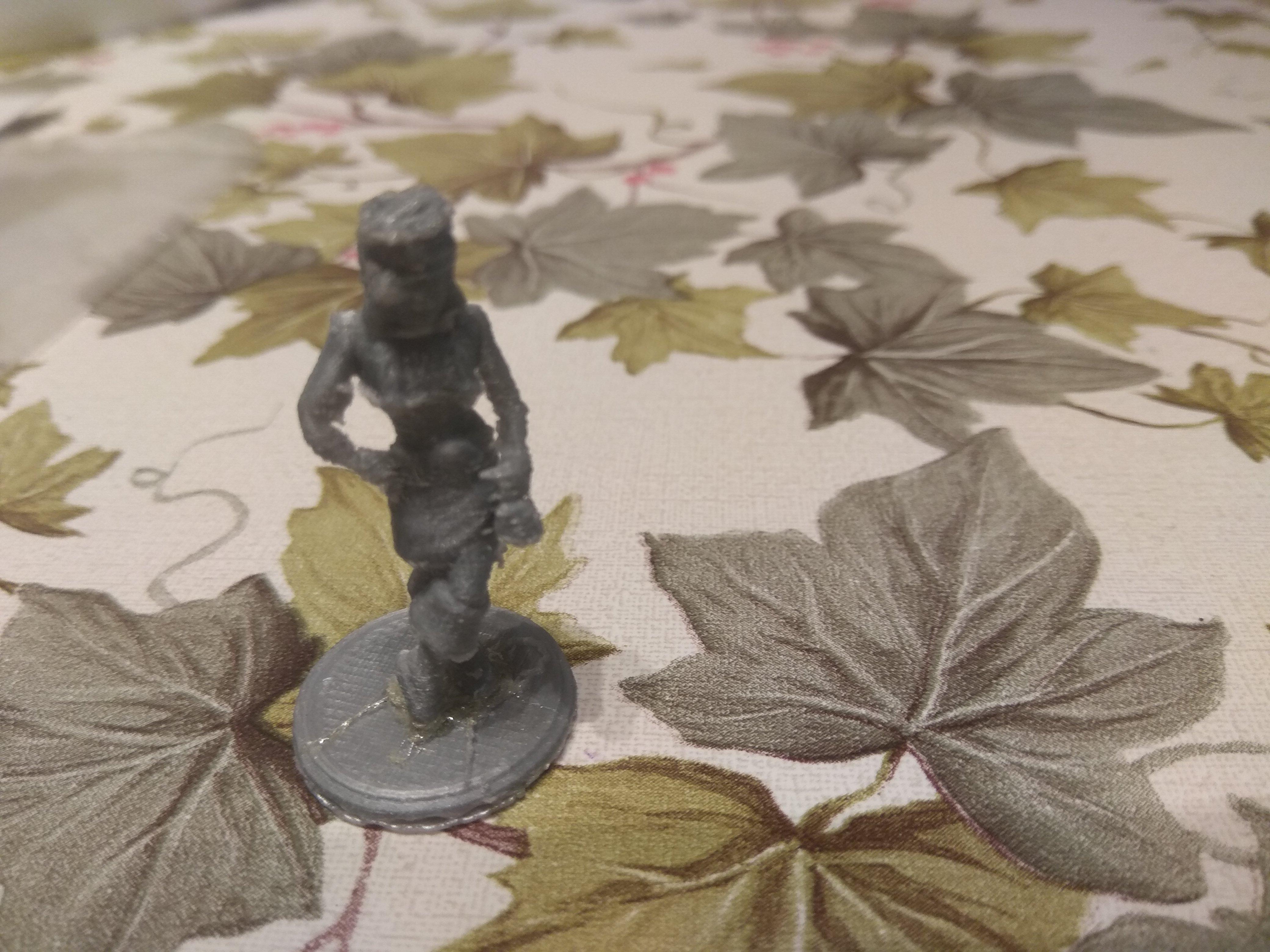

Nel frattempo che il tempo passa vi presento Ramona 2.0 stampata con un profilo trovato a casaccio su internet e i supporti ad albero sperimentali di cura. (https://www.3dprintedtabletop.com/resources/3d-printing-profiles/). Inutile dire che le foto sul sito originale mi paiono MOLTO meglio del mio 😢 I supporti non si staccano, ma guardando la basetta si vede il livellamento corretto del piano. Non ho men chiaro se ho problemi di oozing, stasera verifico estrusore e faccio le prove per vedere se e quanto è grave il mio problema di oozing -

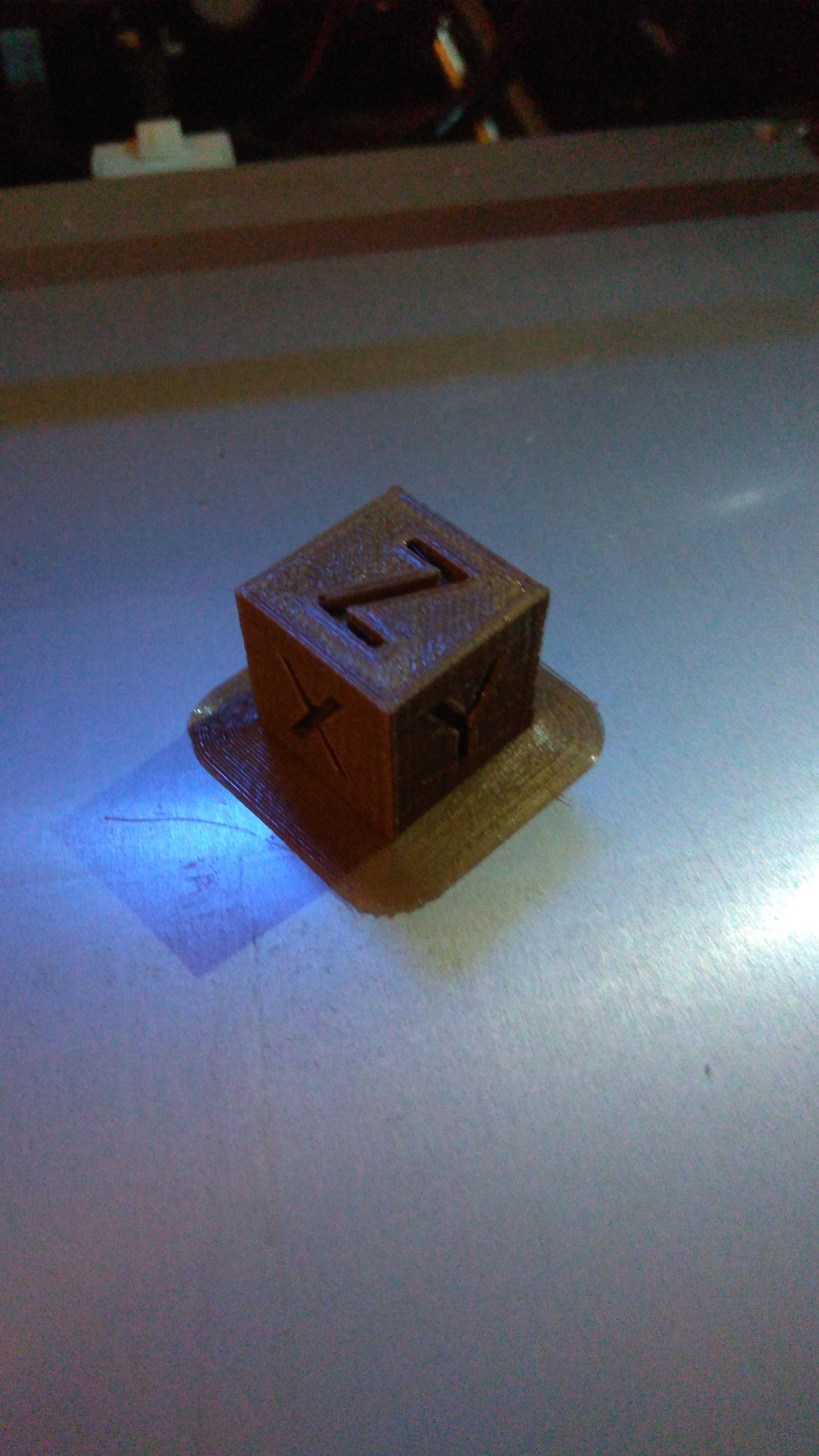

Ciao Fonzy, innanzi tutto grazie per la risposta, vado per punti. Ho calcolato il mio magic number con questo https://www.prusaprinters.org/calculator/ (ma evidentemente ho sbagliato qualcosa) Ho già stampato il cubo, mi pareva di aver fatto un buon lavoro, mi scuso da ora per la qualità delle foto, ho poca luce e un autofocus che non collabora., lo allego in fondo. Stasera sto già stampando con un profilo scaricato da internet, sperando che funzioni benino, domani incomincio le prove di ritrazione e vedo di risolvere quello. Ho uno spessimetro dove lavoro, se mi indichi la procedura corretta per adoperarlo te ne sarei grato. Buonanotte a tutti! PS. Quella sui piedi è colla perchè sono un broccione e l'ho rotta per togliere i supporti -

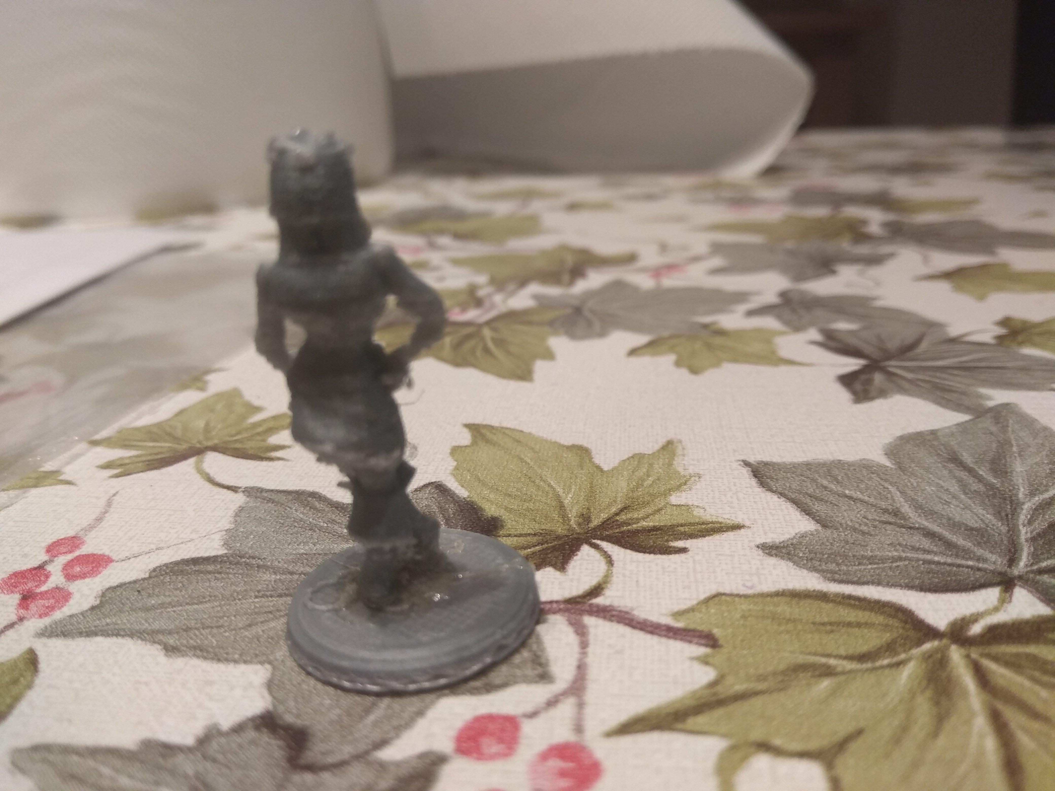

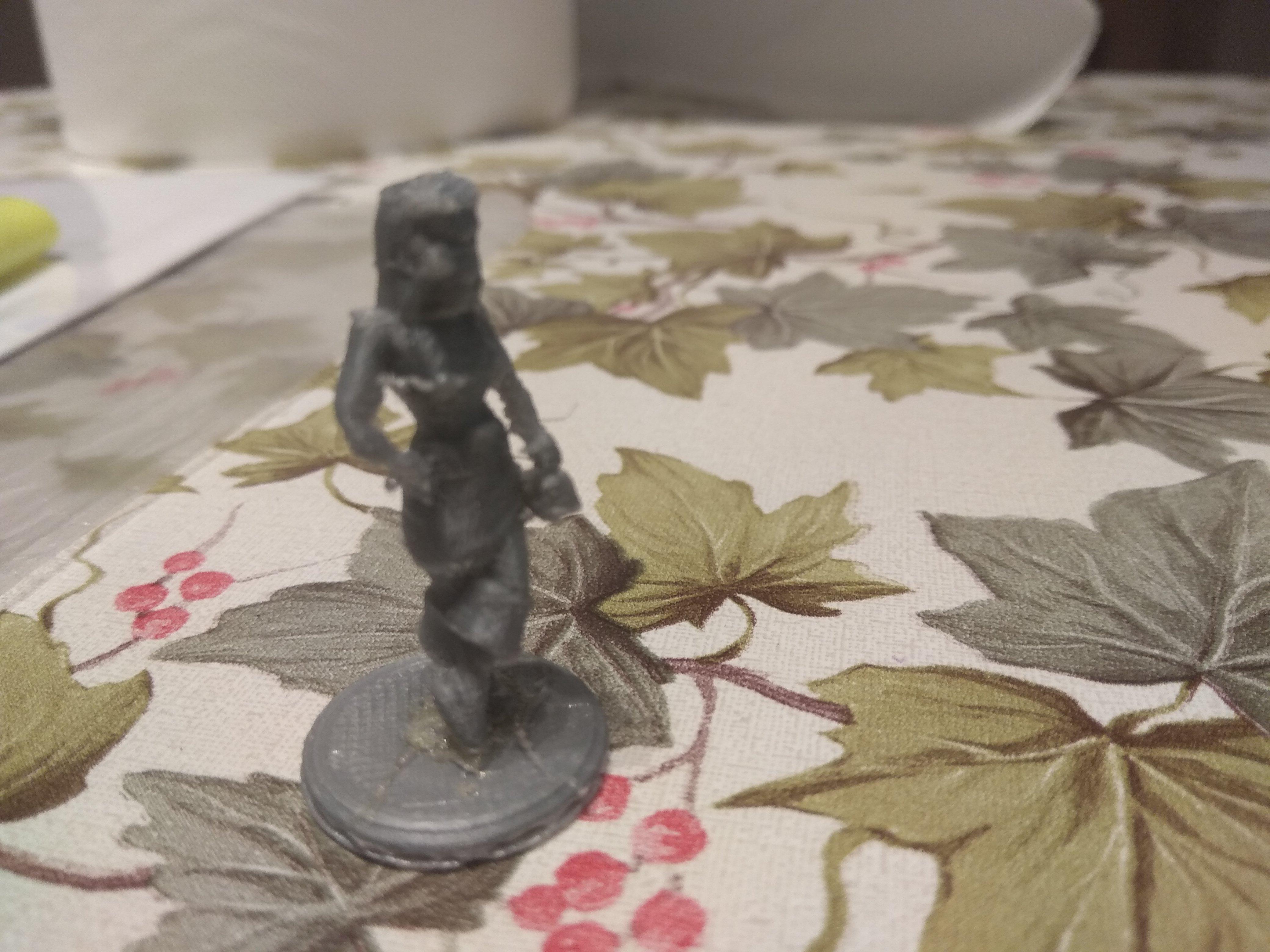

Ciao, vi presento Ramona 1.0, stampata coi settaggi di default di cura 3.3.2 con altezza lager 0.1 mm Dato che i motori della mia anet a6 hanno uno step minimo di 1.8° per 0.05mm stasera provo la qualità extra fine per vedere cosa succede. Nonostante cura mi consigli l'altezza layer 0.06 ritengo che per me sia più indicato l'altro settaggio. Il risultato non è pessimo, ma neppure ottimo, se ci vedete delle migliorie e/o avete consigli ditemi che provo turro. Grazie a tutti -

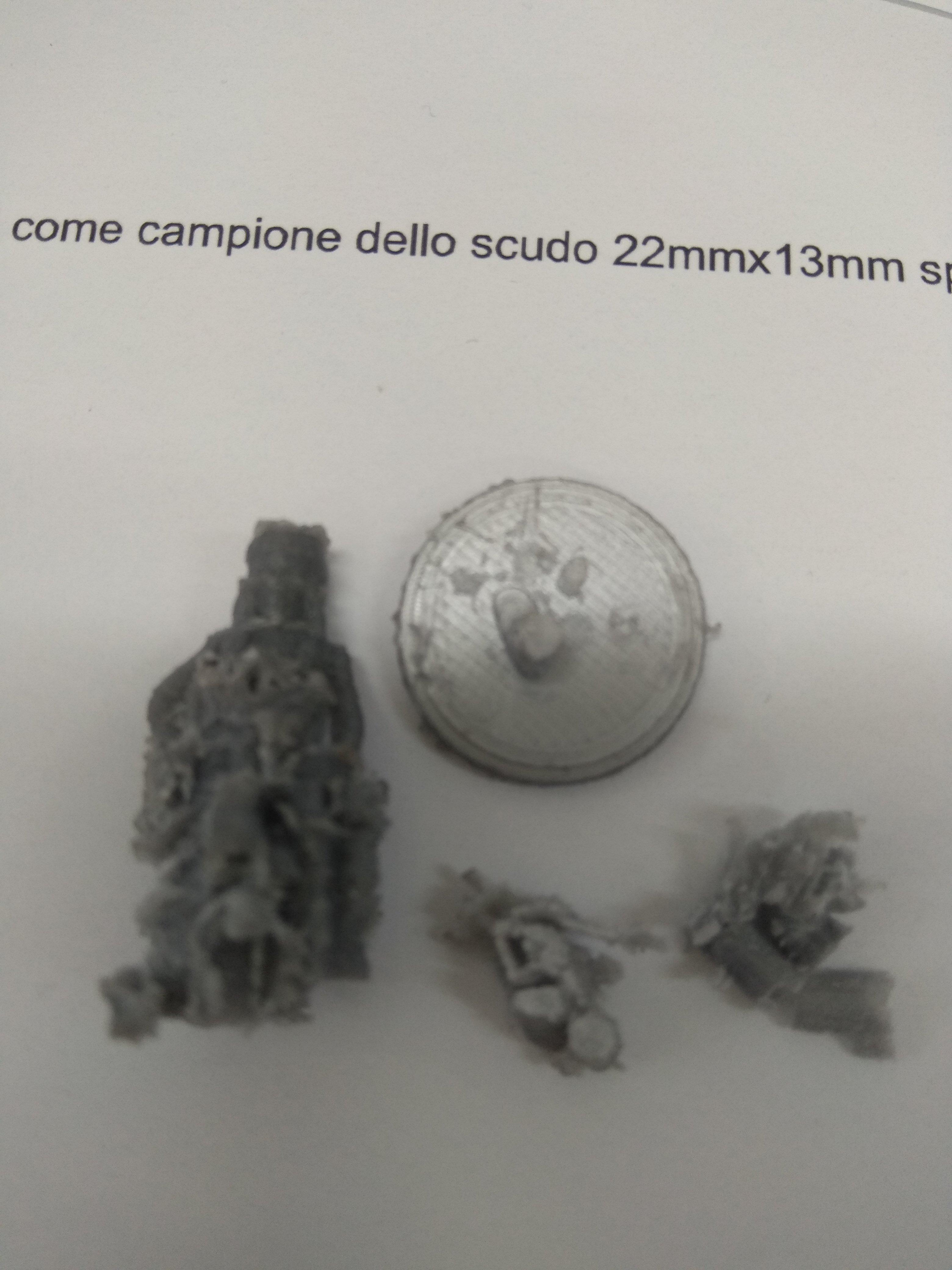

Stampa che sembra spugna

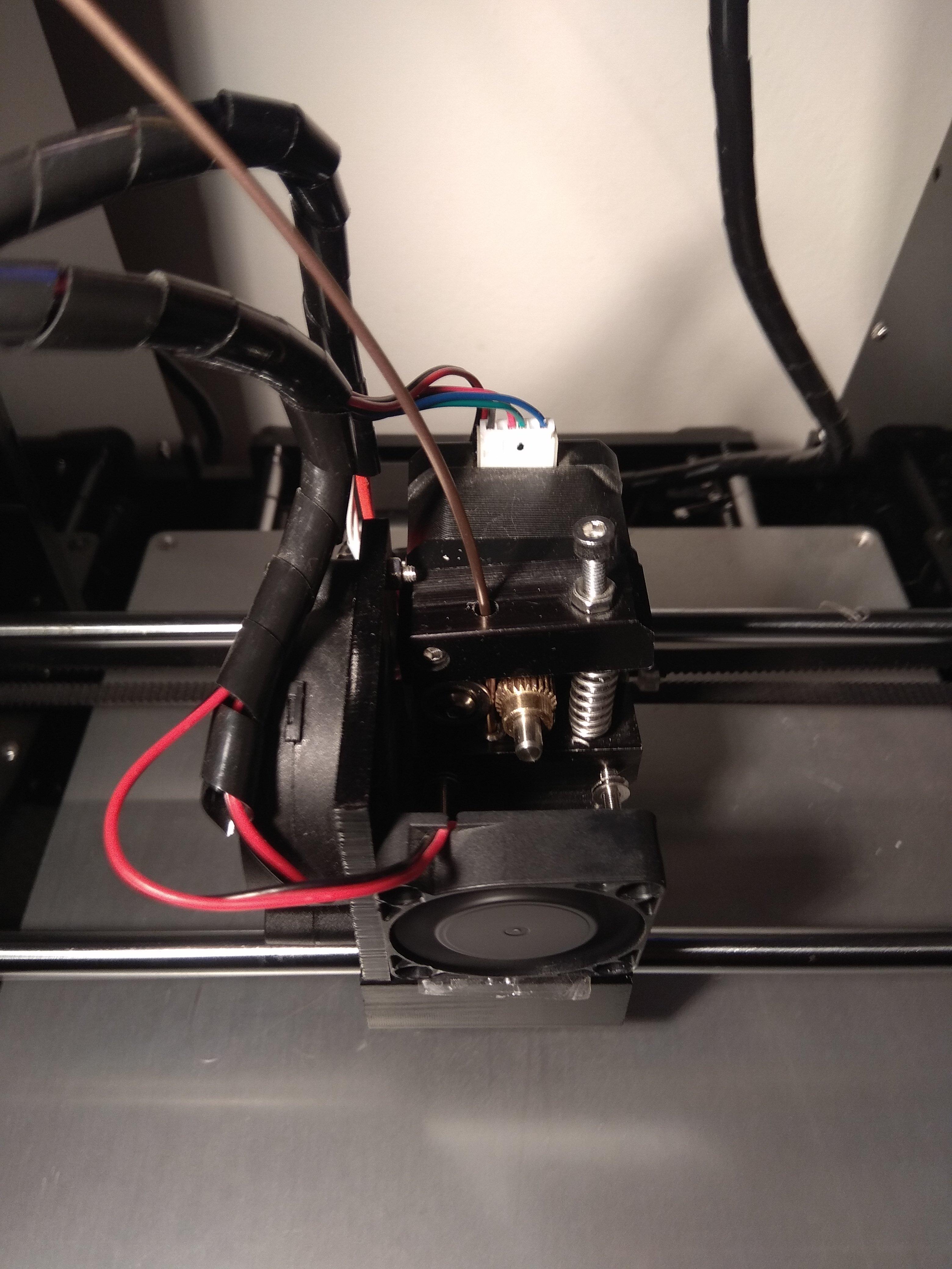

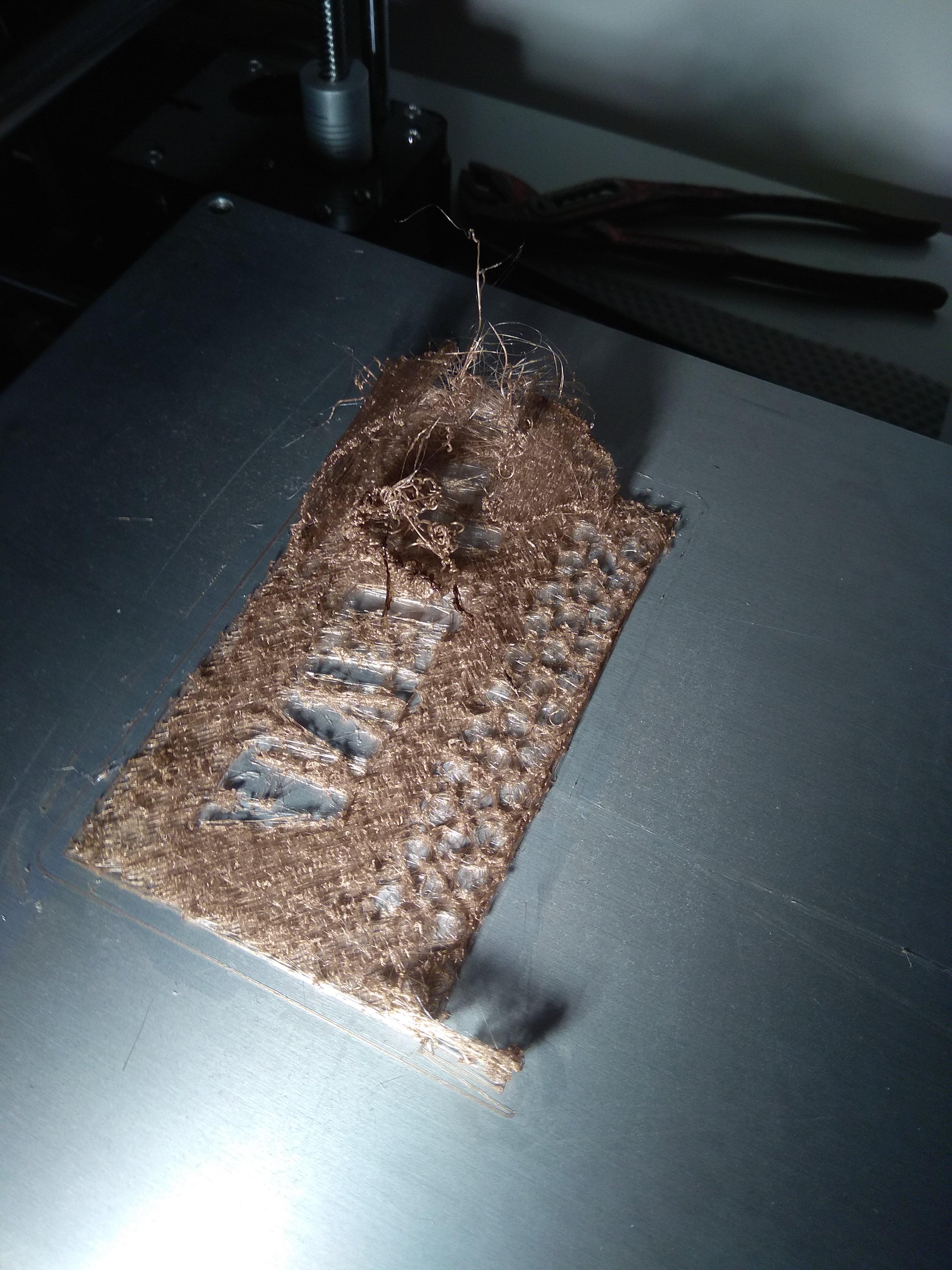

Risolto tutto ieri sera. Non so cosa possa essere successo, ho smontato e rimontato il gruppo estrusore e ugello, ho ripulito e rifatto i piani, adesso va bene. Ai posteri l'ardua sentenza... -

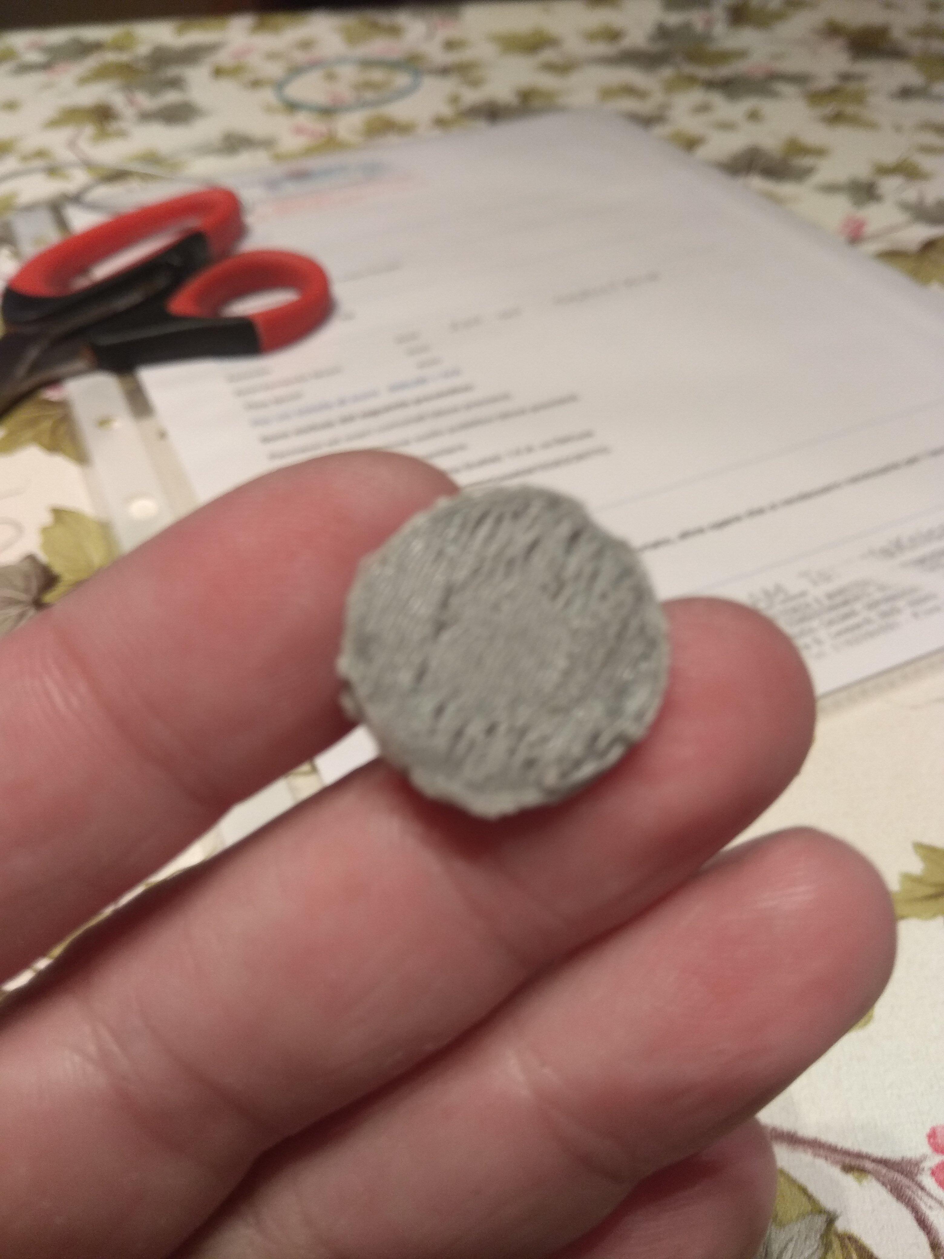

Ecco le foto. Se si guarda bene bene ci sono dei filamenti migliori di altri. A mio personale avviso sono venuti meglio quando ho premuto a mano il filo, quando ho premuto la molla e ho forzato la PLA. Con mio stupore il filo è entrato per un paio di cm, come se l'estrusore fosse vuoto. L'ultima foto è ancora un livello inaccettabile, ma mi sembra migliore, è stato fatto con l'estrusore settato a 200% con cura. Mi rendo conto che sono un nabbo con meno di 10 ore di esperienza ma a me da l'idea di sotto estrusione. -
La distanza del piatto è l'unica cosa di cui sono sicuro. Il materiale è PLA, con ugello a 200° e piatto a 60°. Oggi provo a cambiare ugello, così, ad occhio mi sembra troppo piccolo il filamento. Grazie -
L'altro ieri ho stampato un cubo quasi perfetto, oggi questo. Sapete che tipo di problema è? Aiuto, è peggiorata ancora! -

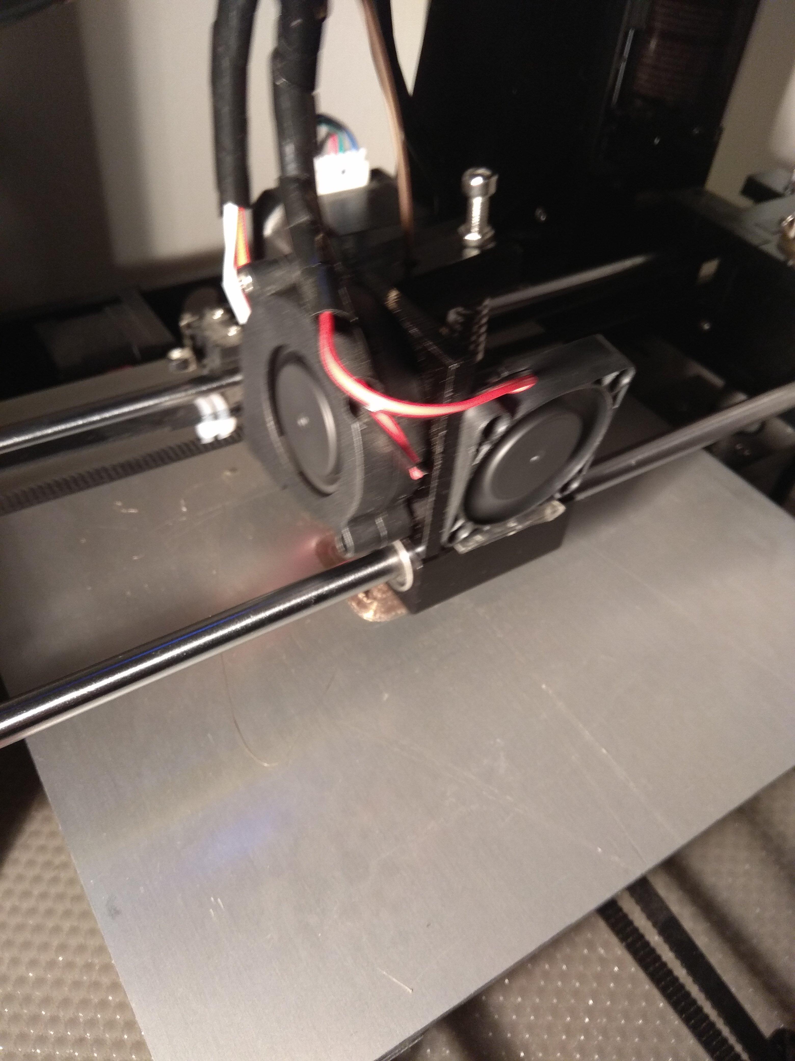

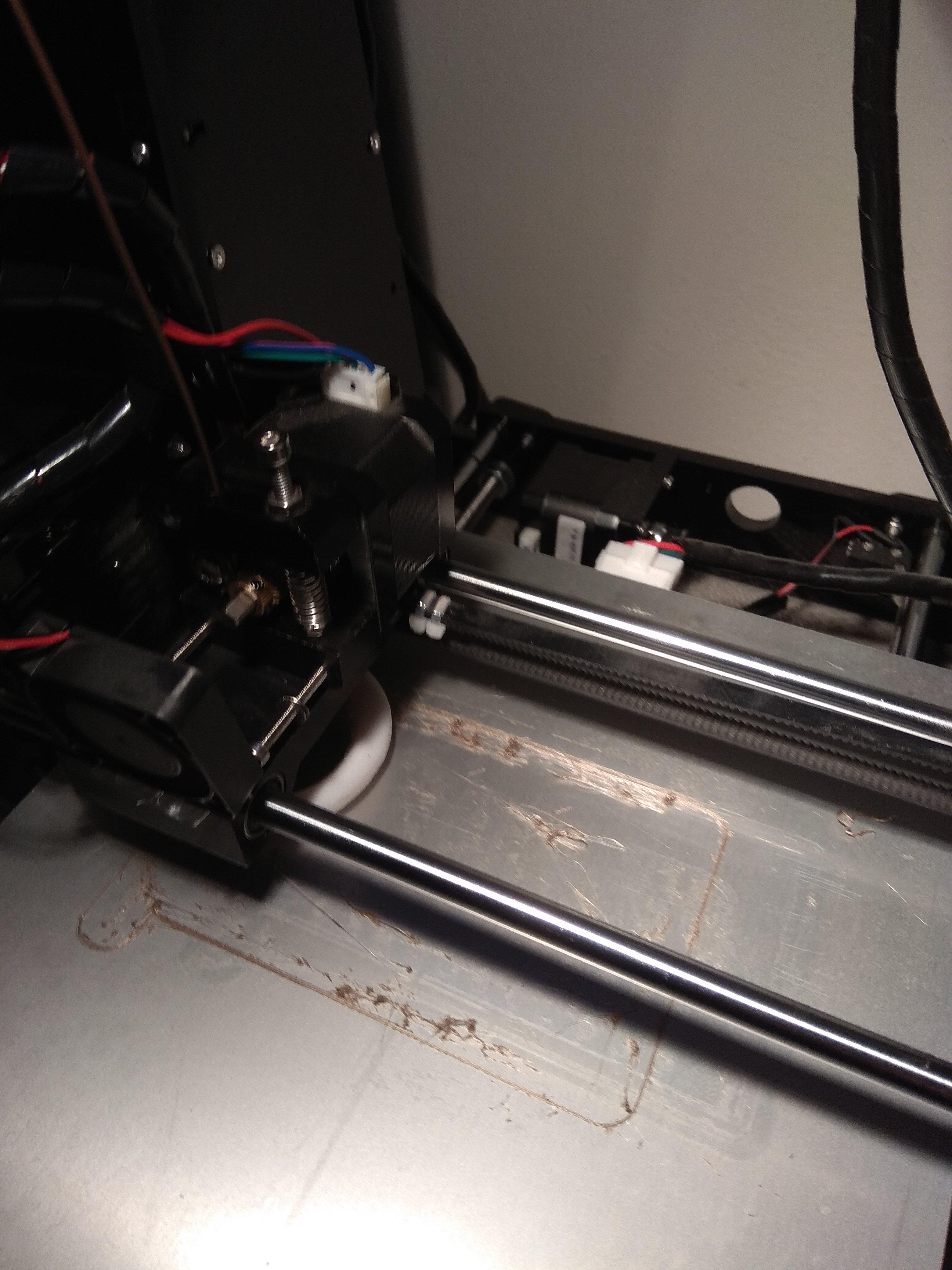

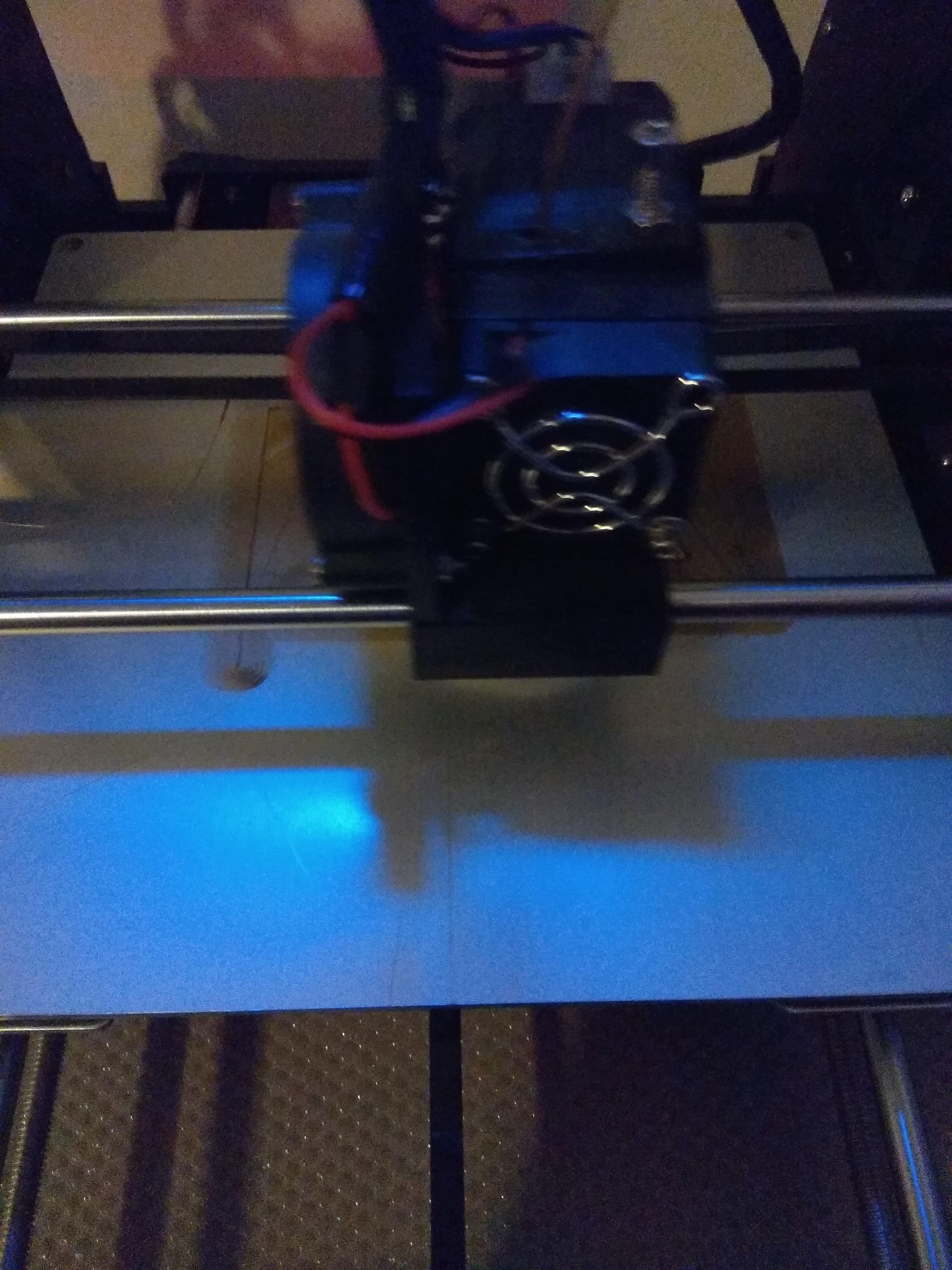

Questa cosa di allineare il piano è più complessa di quello che pensavo. sto cercando di stampare la mascherina con l'interruttore e noto che la ventola laterale (quella che dovrebbe raffreddare la PLA) non parte subito, ma dopo un paio di layer. Lo deve fare? allego foto del mio piano male allineato😁 -

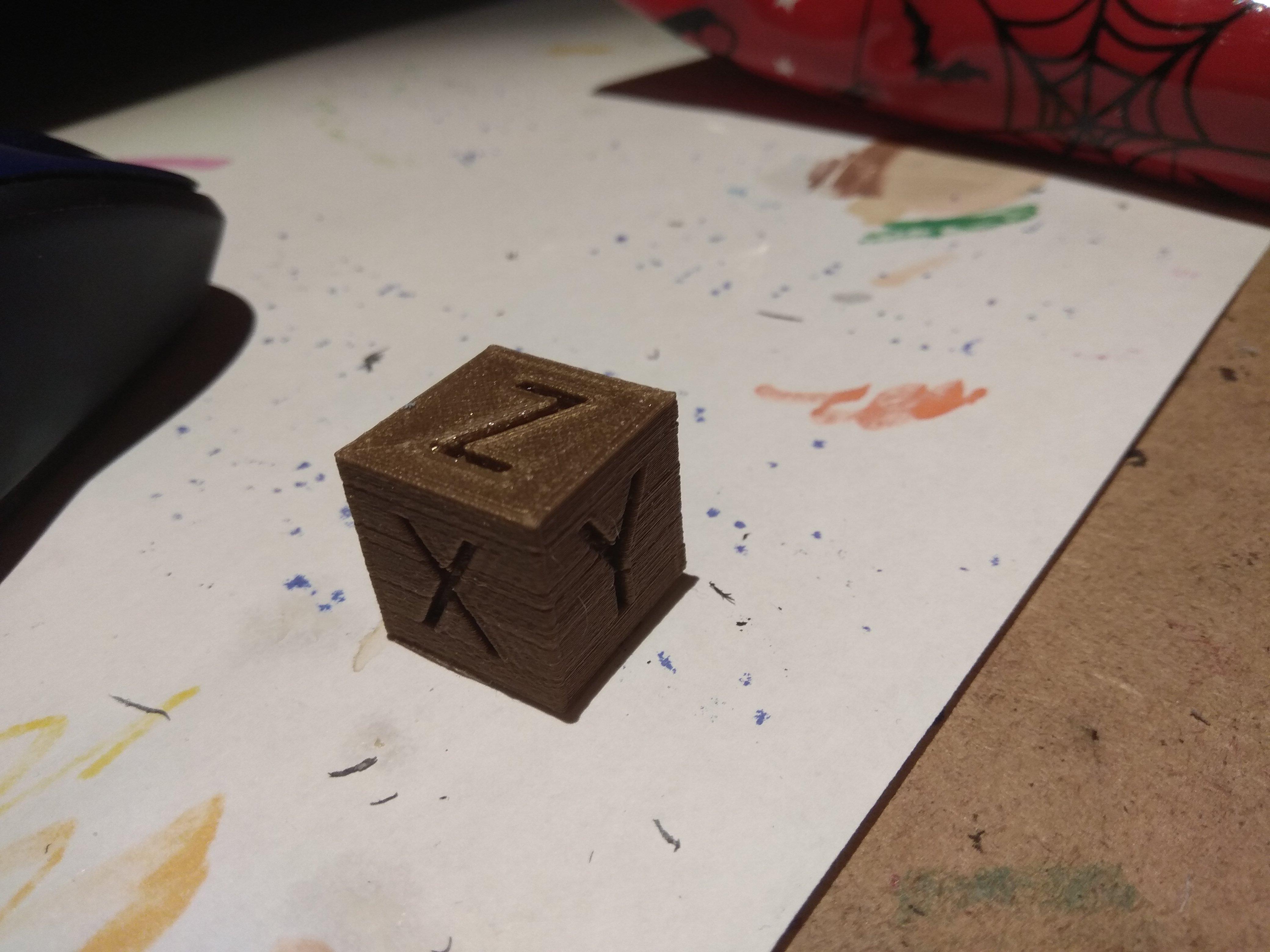

Si, è il primissimo pezzo, sono contento che almeno sia uscito qualcosa 😄 Allora la prossima modifica saranno i tensionatori, così posso provare ad agire su quelli con poca difficoltà. Il primo layer è stato una tragedia, è andato fuori dal piano a depositare del materiale, poi è tornato vicino al centro (non al centro, ma vicino) e mi sa che ha proprio strusciato lungo tutto il primo layer... Stasera se riesco vedo di livellare per bene l'hotbed, perché evidentemente cosi non va bene. Per vedere dei miglioramenti senza toccare accelerazioni e jerk dal firmware è utile provare una stampa con una velocità più bassa? Grazie -

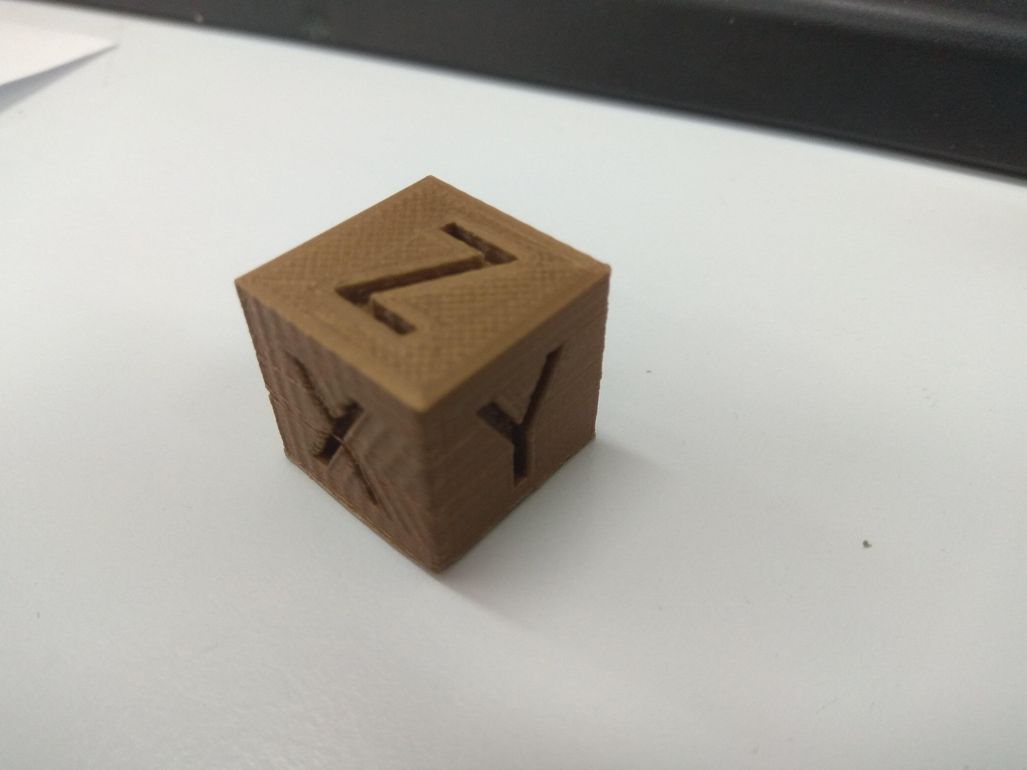

Ciao, ho una anet a6 von Fw marlin 1.1.18, questo è il primissimo cubo che ho fatto. Secondo voi è migliorabile la qualità? A me pare di vedere del wobbel sulla faccia X. Grazie -
