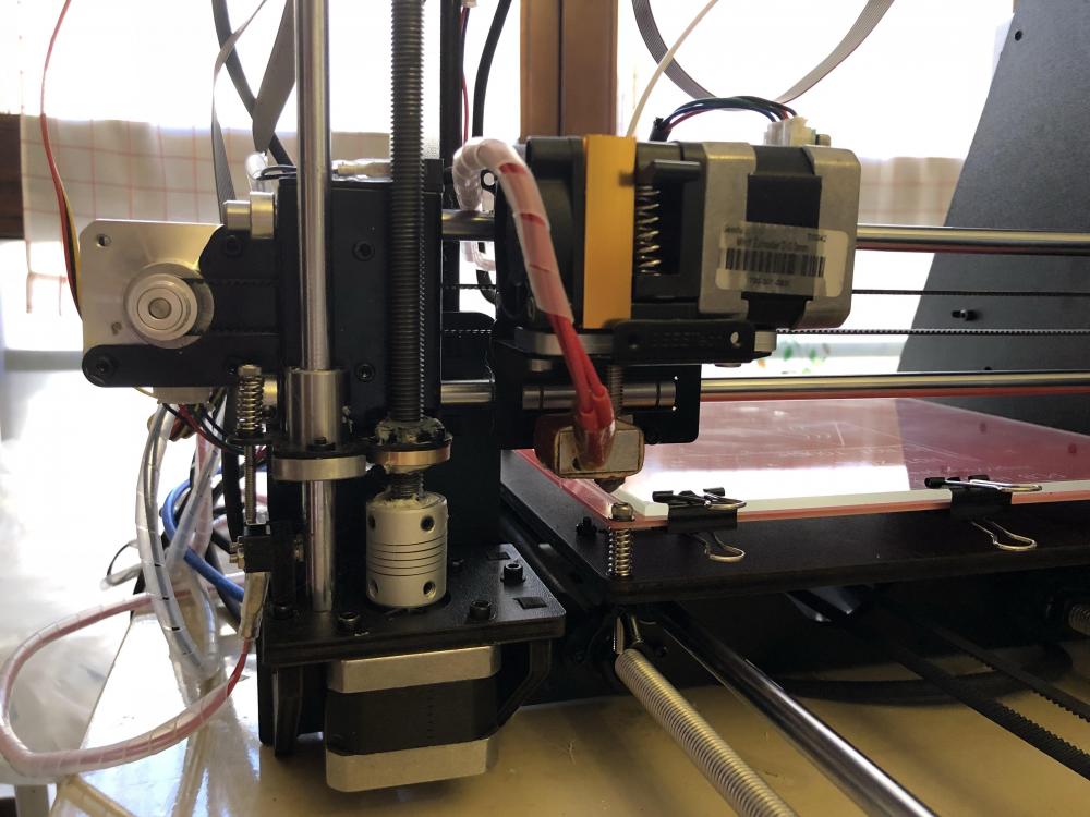

  6. Buongiorno a tutti voi. Prima di tutto grazie per i preziosi consigli. Ho applicato le seguenti modifiche : z-wobbie I consigli di Gigi su come impostare la stampa e smollare la vite di trascinamento Alep, non sono quel Luke 😉 ho messo in ordine le parti che mi hai suggerito I risultati mi sembrano buoni. Mi sono arrivate anche le barre filettate nuove che devo mettere in opera. Avendo stampato il suddetto Z-wobbie devo trovare i dadi giusti. Secondo voi la strada è giusta? Grazie Luke3D

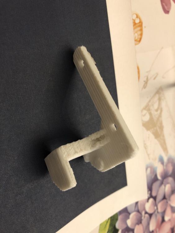

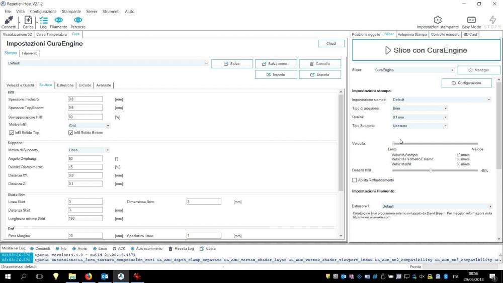

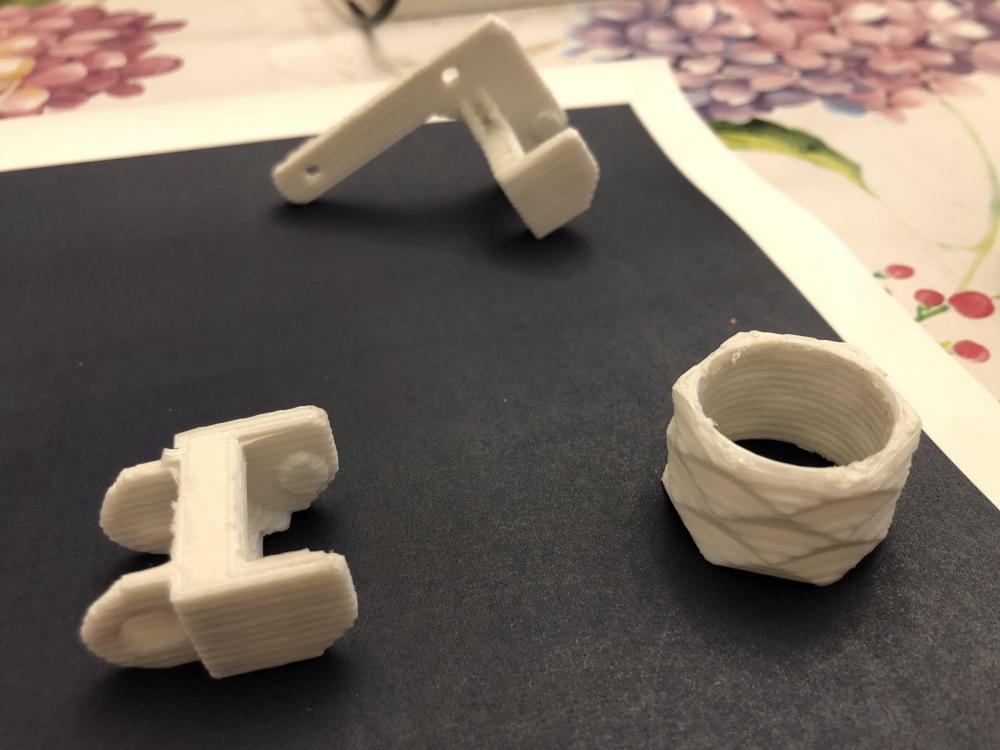

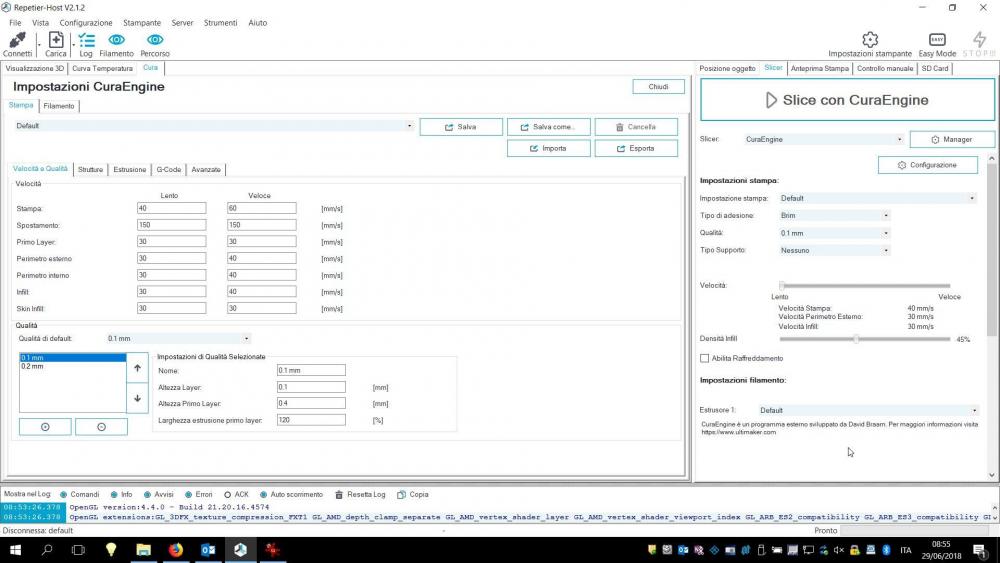

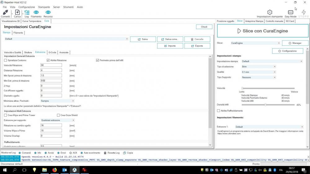

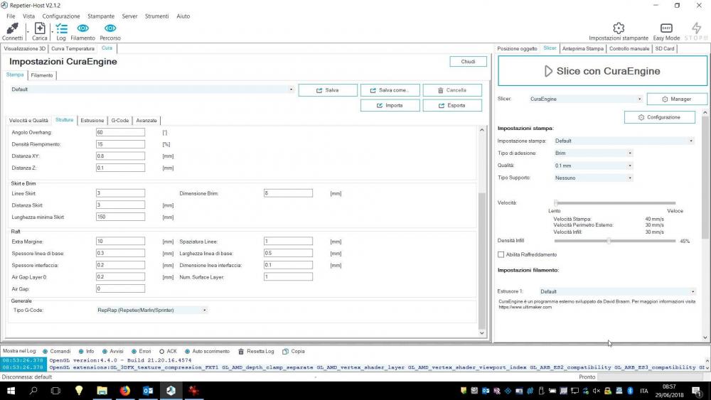

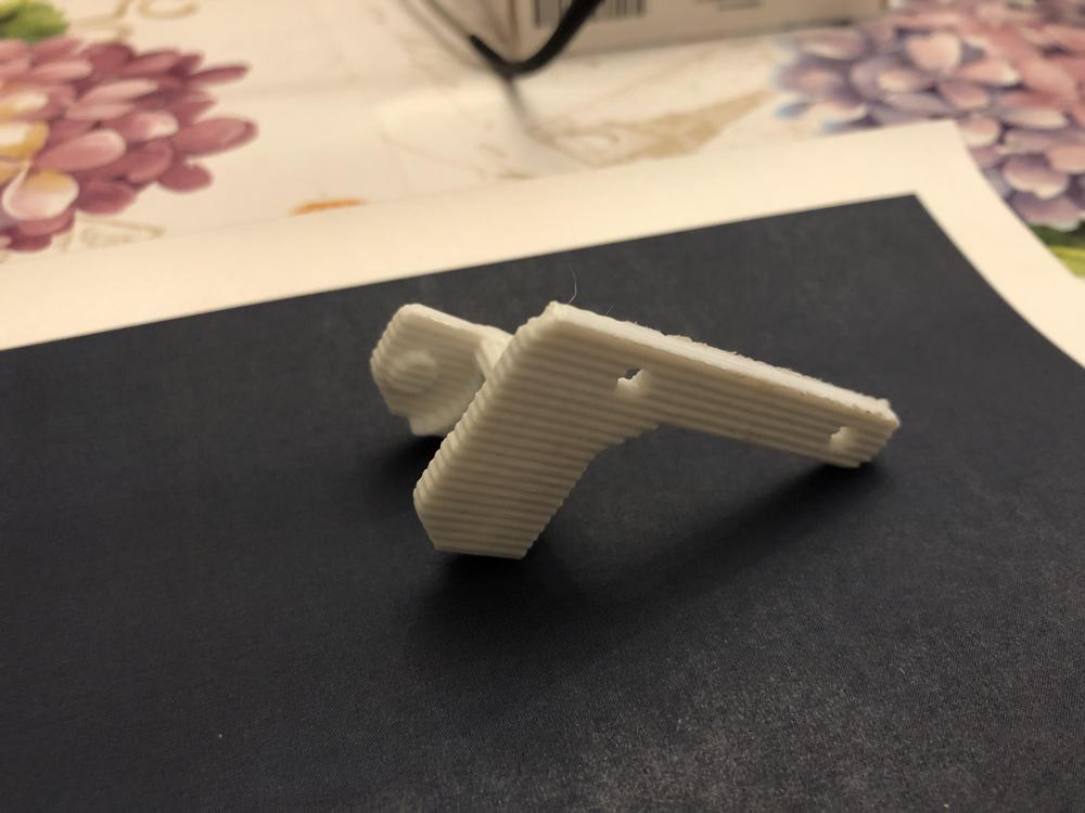

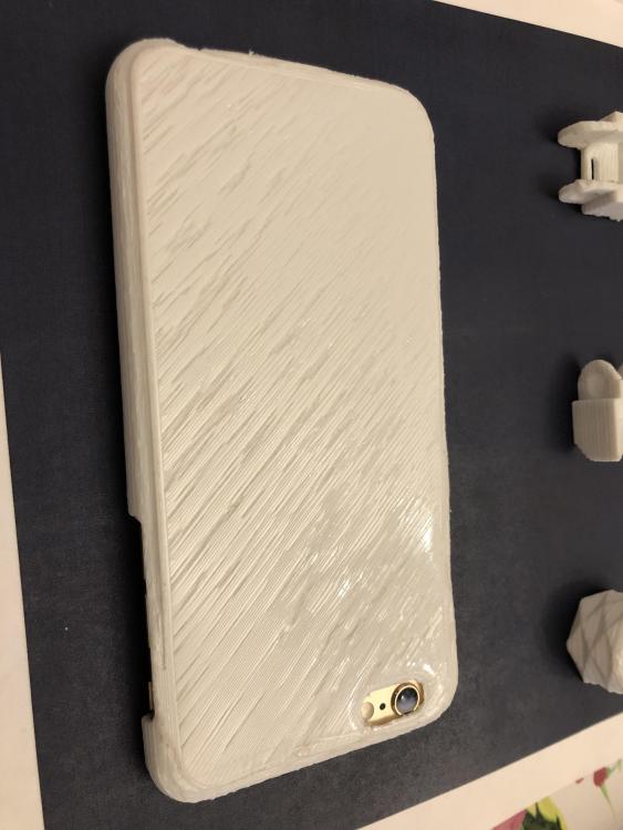

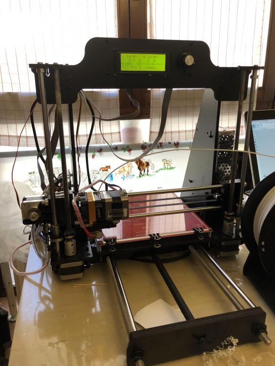

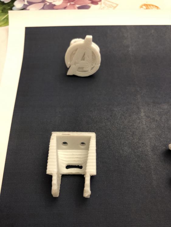

  7. Buongiorno a tutti i lettori, sono da poco possessore di una Geeetech Prusa i3 Pro W. Come software di stampa mi appoggio a Repetier Host Ho allegato alcuni oggetti stampati e le impostazioni che uso. Il filamento è un PLA 1.75 mm Il risultato non mi sembra male ma non riesco a migliorare la qualità delle pareti verticali. Consigliate la ventola di raffreddamento del filamento, avete un link da condividere magari da Amazon? Che convogliatore di aria vi siete stampati? Ho messo in acquisto delle viti per l' asse Z https://www.amazon.it/gp/product/B01KJLONB6/ref=oh_aui_detailpage_o00_s00?ie=UTF8&psc=1 ho fatto bene? Grazie per l' attenzione Luca
