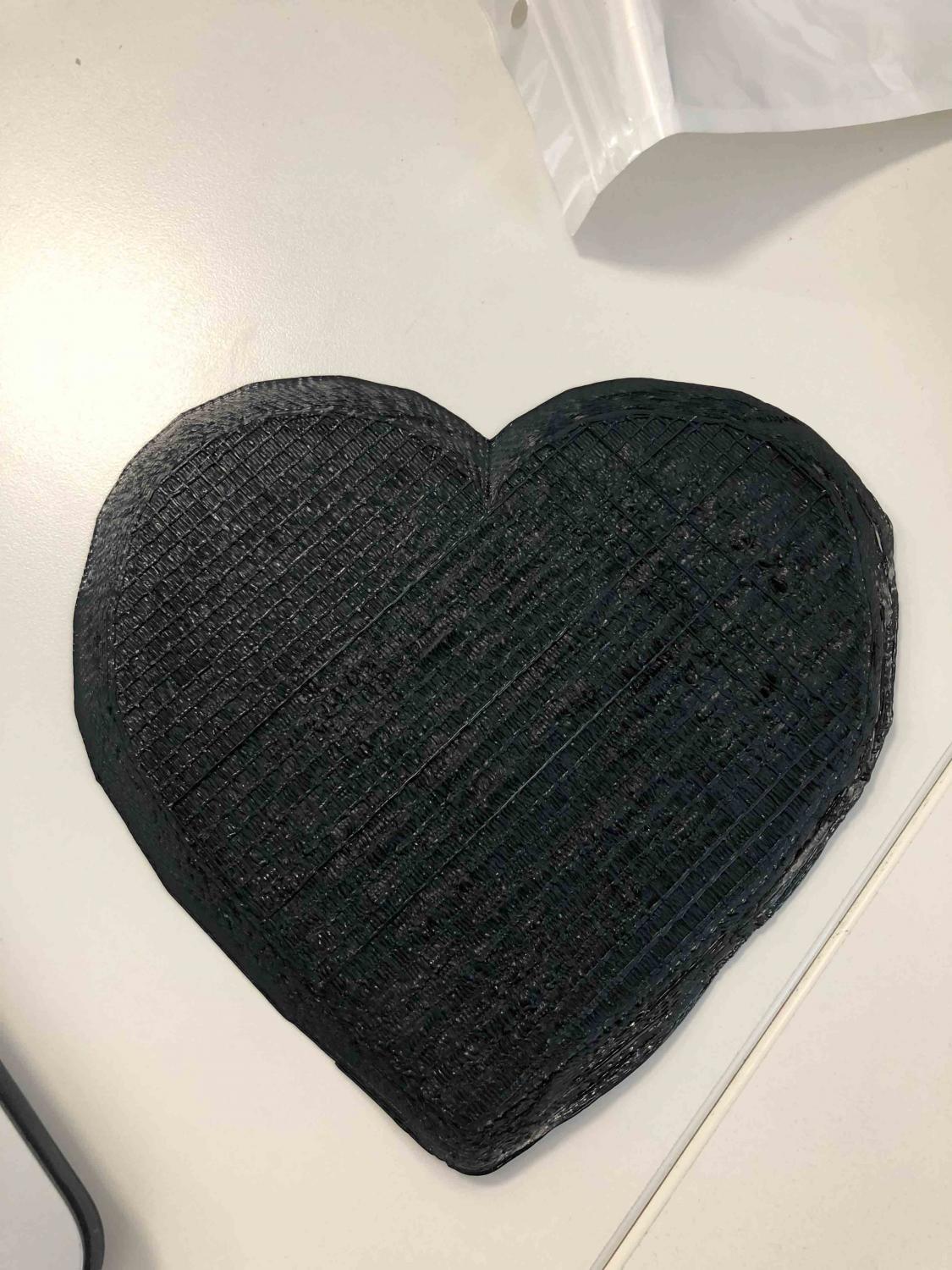

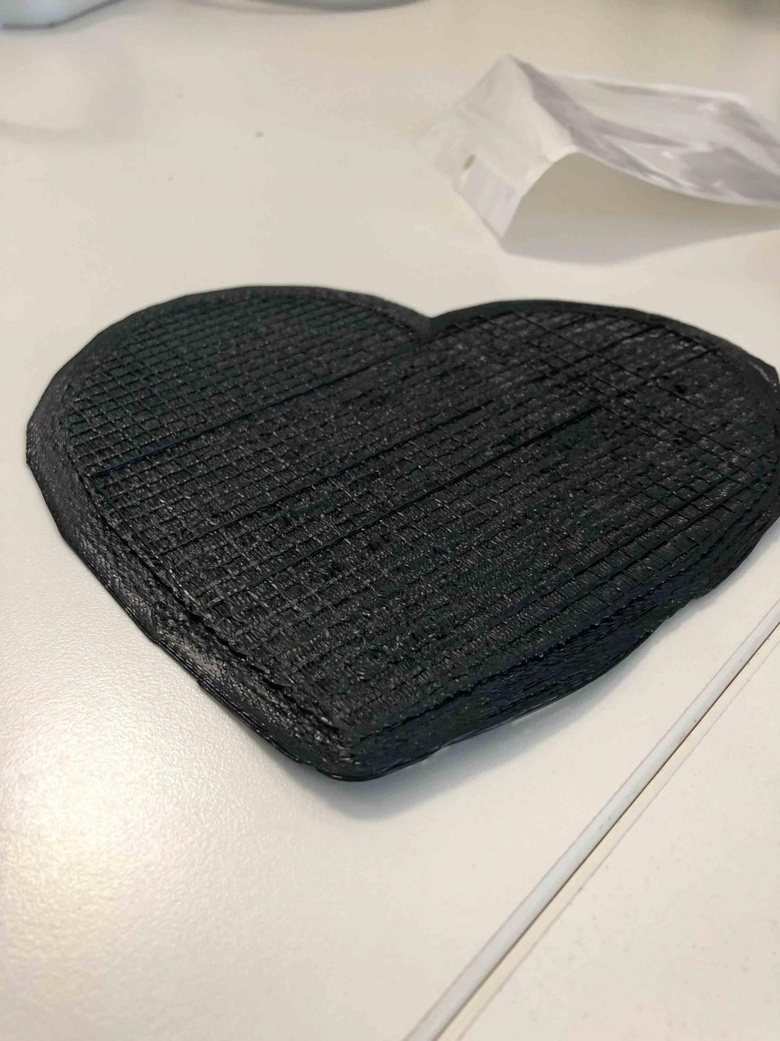

  4. rieccoci... avevo da stampare un cuore e all'ultimo??????? nella copertura dell'impalcatura interna a nido d'ape, mi ripresenta lo stesso problema di stampa per il quale avevo aperto il post... sembrava fosse risolto ma invece... forse devo sistemare un pochino l'asse.... effettivamente è venuto alto e magari....

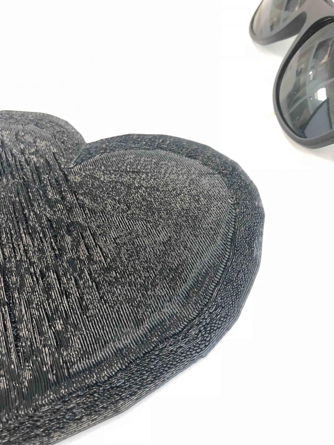

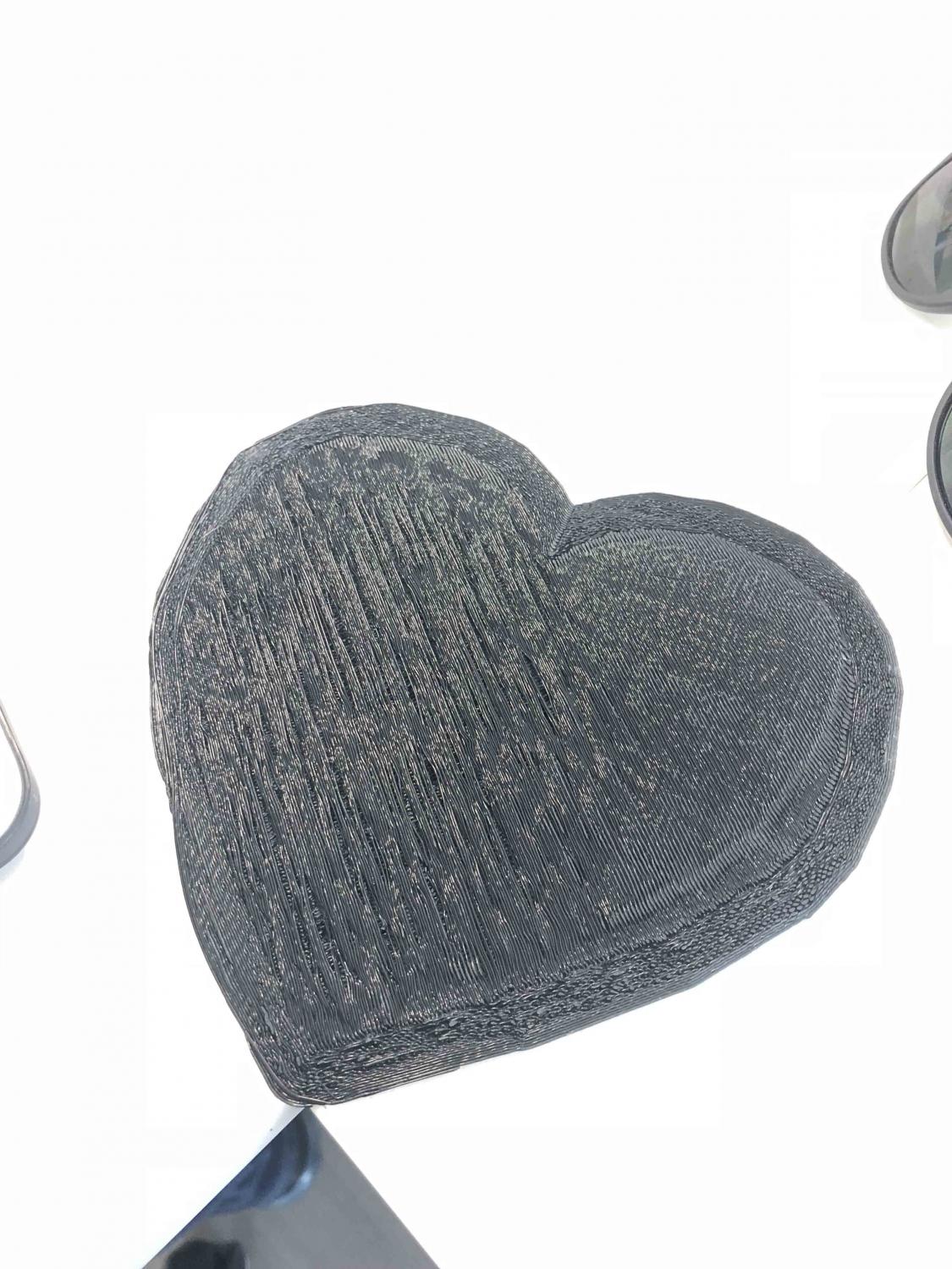

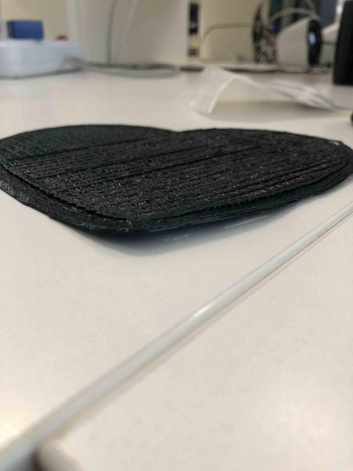

  9. Buongiorno a tutti, sto provando a stampare delle cose per riuscire a capire i settari migliori per la mia stampante (prusa i3). quando stampo lettere va tutto benissimo... mentre quando inizio a stampare figure, il tutto cambia in maniera considerevole. una mia collega mi ha chiesto di stamparle un cuore. iniziando a splegare il problema, vi inizio ad allegare delle immagini. in questo caso la punta del cuore viene addirittura rialzata rispetto al piano di lavoro. sapreste dirmi se c'è un motivo particolare? qui si vede addirittura la differenza di stampa tra un pezzo della stampa e un altro pezzo. sinceramente non ne capisco il motivo... vi sto aggiungendo più immagini possibili della stampa per farvi capire che cavolo di risultato viene fuori. vi ringrazio in anticipo per l'aiuto ciao

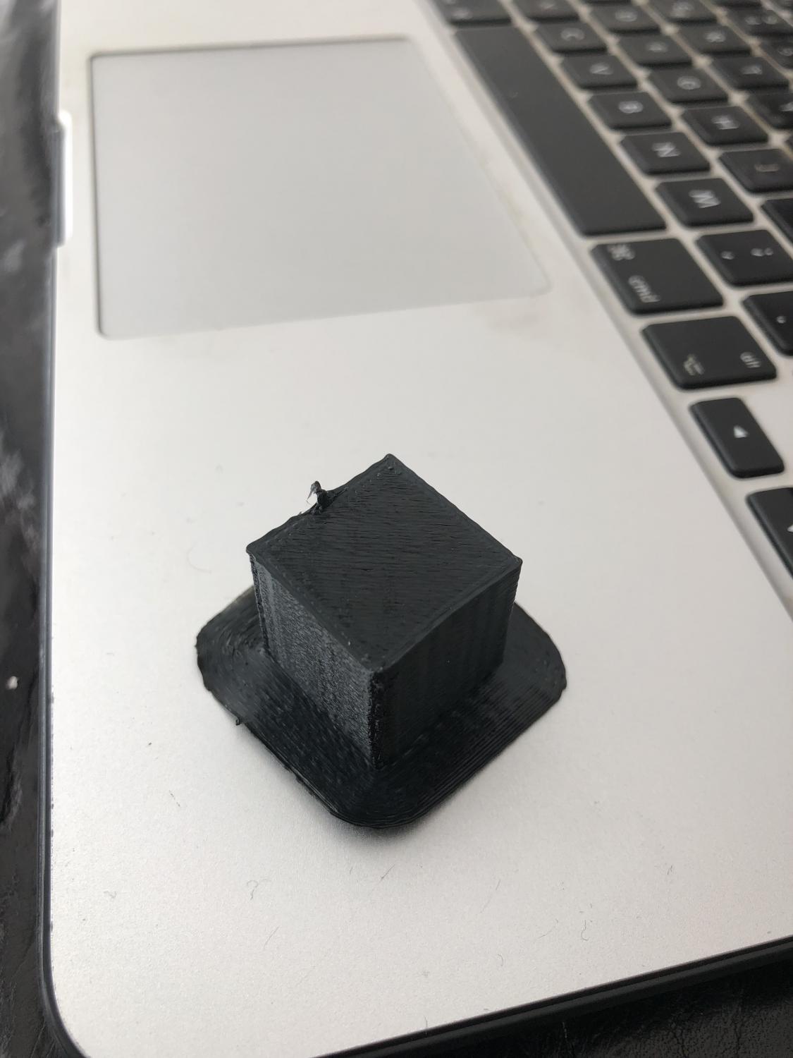

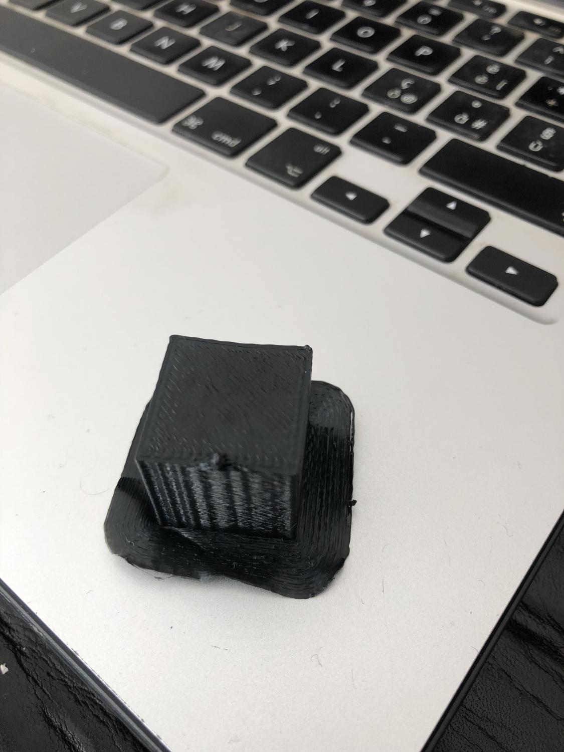

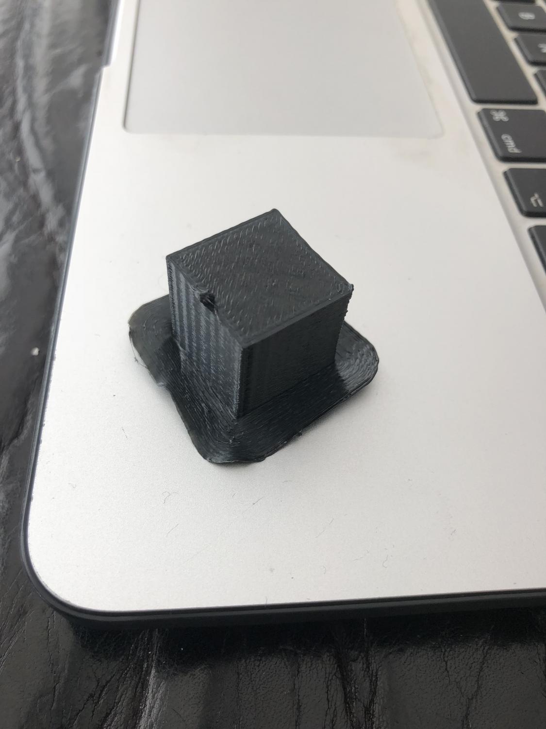

  15. Ciao, ecco le foto del cubo... mi sono anche reso conto che regolare il piatto dove poi va a finire il PLA, è una grandissima rottura di scatole
