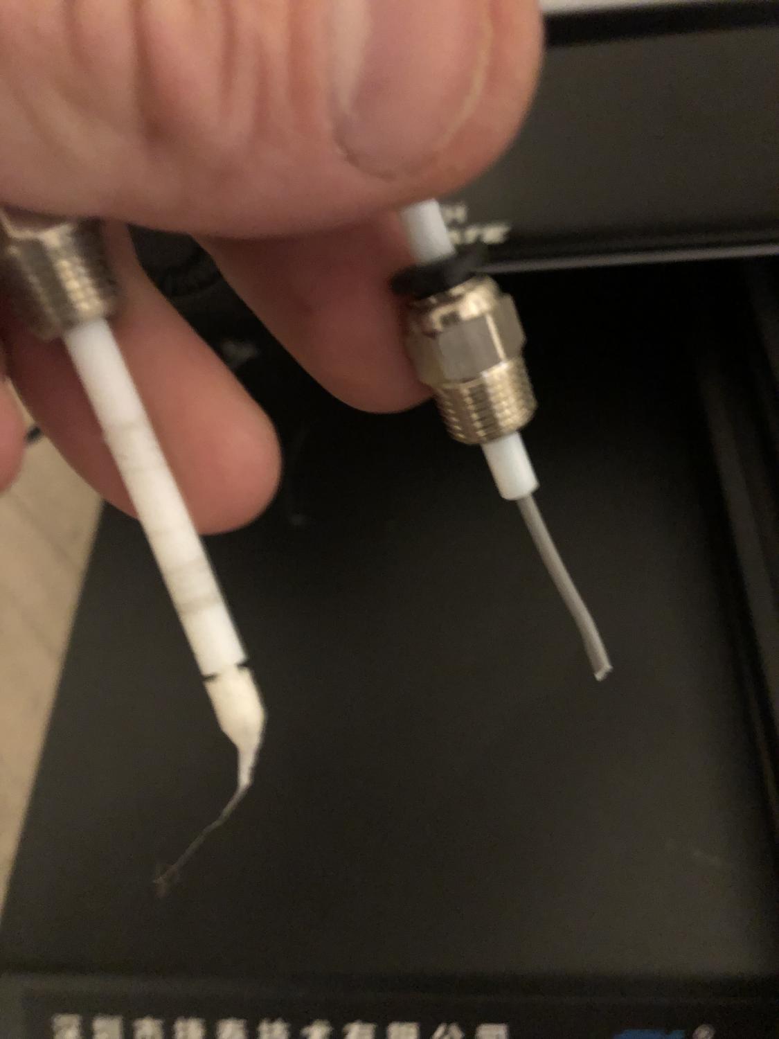

    Esattamente quello che pensavo. non ha senso che siano diversi per intenderci, se infilo il tubo a sinistra va dentro il doppio rispetto a destra

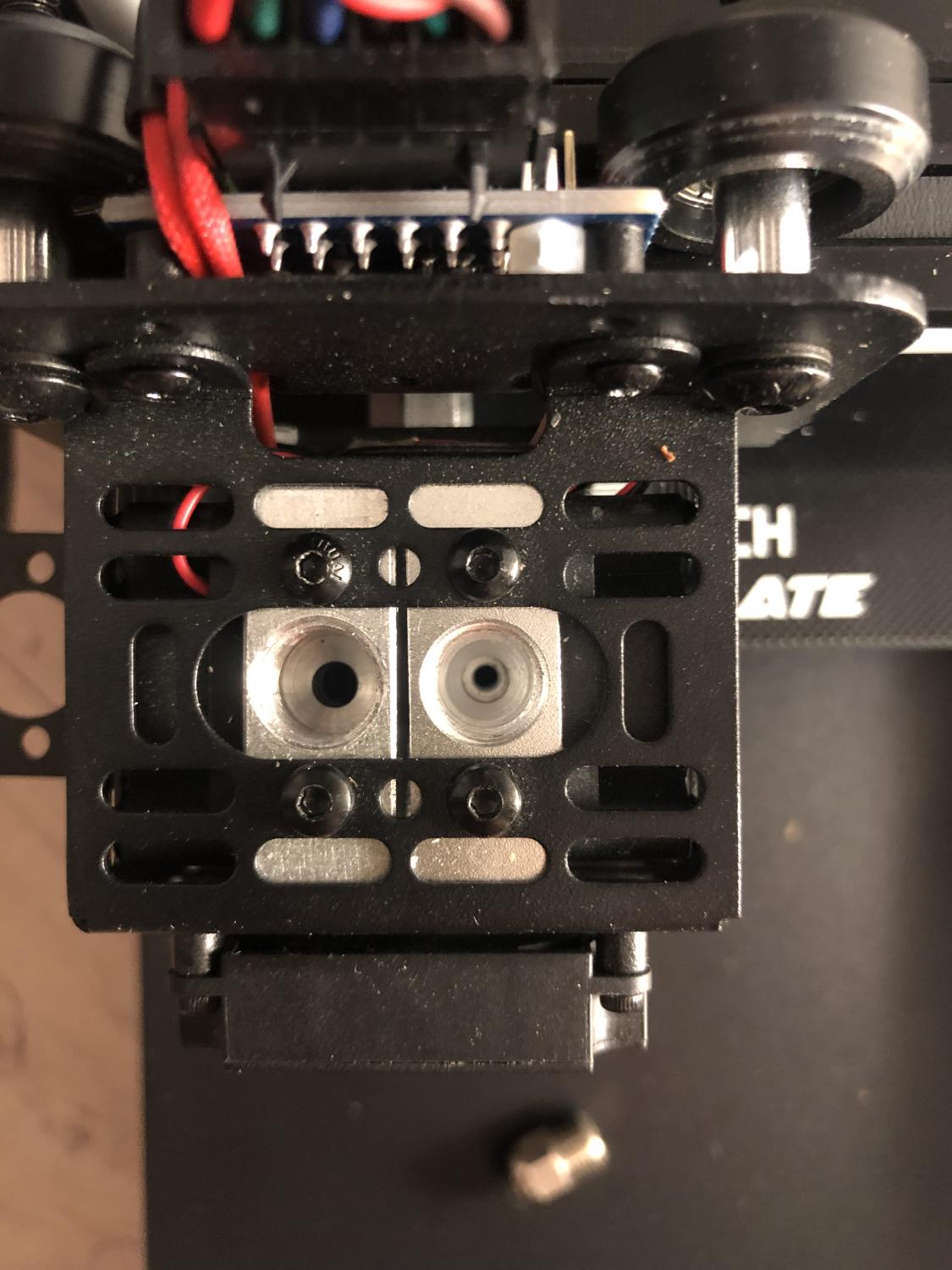

    No quando l’ho smontato e così come lo vedi. A sinistra nessuna gola

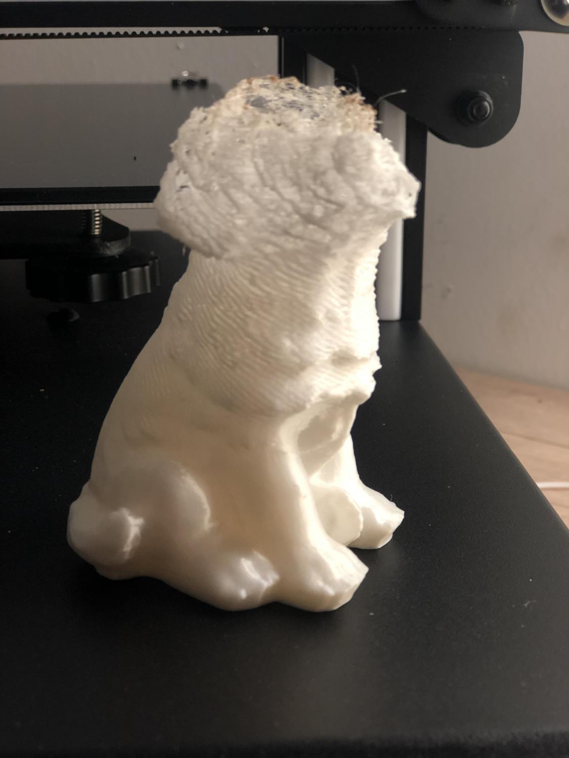

    Presa nuova da amazon il problema che il destro estrude benissimo. se vedi il cane tutta la parte bassa è stata fatta con il bianco che arrivava dall’hotend destro. Quando si è trattato di miscelare (testa del cane) l’hotend sinistro non sputa praticamente niente. smontato tre volte è sempre stesso problema. ho provato anche a fare stampe monocolore. con il destro ok con il sinistro disastro

    Ciao a tutti, Ho una a20m da un paio di giorni (prima avevo un a30.... solo che sto facendo vari test ma ho il dubbio che l’hotend abbia un errore strutturale se così si può dire. Spero possiate aiutarmi almeno per capire se renderla... In pratica hotend destro tutto ok, hotend sinistro faceva uscire pochissimo filamento Alche ho deciso di aprirlo per controllare e questo è il risultato L’hotend sinistro ( quello dove non fa l’imbuto per intenderci) mi fa regolarmente sciogliere il tubo ptfe. il destro, come vedete, sfilando il tubo è tutto ok. normale che siano diversi? grazie a chi mi da una mano
