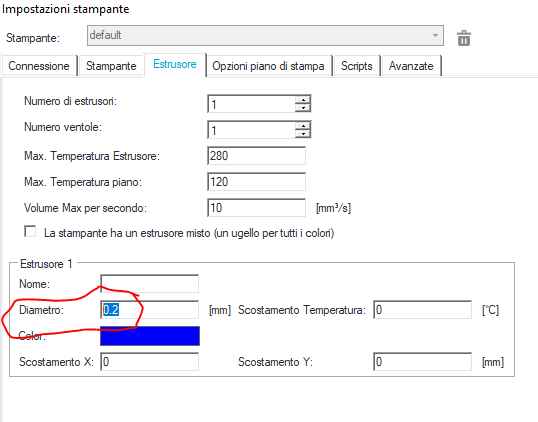

Grazie @Hinokami, si anche per me ha funzionato bene per un piccolo periodo e sono convinto anche io che dipenda unicamente dai settaggi che non conosco bene. Come settaggio per il nozzle ho messo 0.2. Tu sai come settare extrusion with su Cura Engine? non riesco a trovarlo -

Salve a tutti, dopo varie peripezie ho rimesso in linea la stampante. Fatti i test di prova ma è come se gli strati venissero compressi in fase di estrusione l'uno sull'altro. Come se l'altezza di estrusione fosse più di 0.2 mm. Su Cura Engine dove trovo il parametro per calibrare l'altezza di estrusione? -

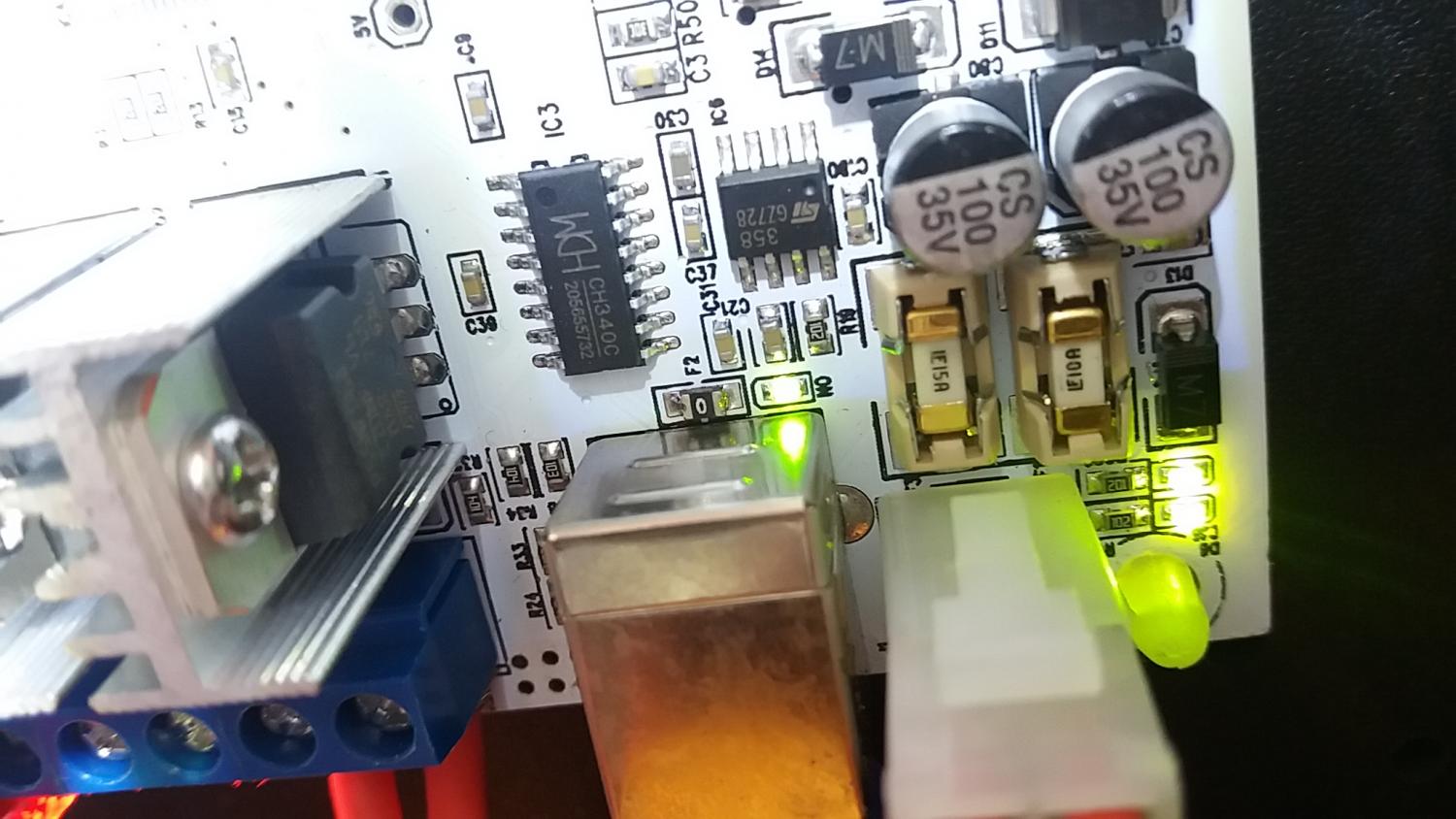

Rimesso a posto tutto dopo aver comprato la scheda e i driver. Nella fase caricamento software mi sta dando molti problemi Repetier che si pianta dando errori vari e fa crashare anche Windows10. Alla fine mi sembra di capire che il problema sia il driver della USB. Infatti Win10 mi ha dato un errore relativo al driver. Io sto usando CH341SER_EXE scaricato da qui: http://www.geeetech.com/forum/viewtopic.php?t=60612 avendo CH340C. Pensate vada bene e magari il problema dipenda da Win10? -

Grazie per i tuoi consigli @Gigi. Dopo varie peripezie sono riuscito ad avviare la stampante senza nessun errore. Ecco i passaggi per i posteri: Tolto il risparmio energia dalla USB per non farla andare in time out Su EasyPrint3D selezionata la porta e la stampante corrette, fatto partire l'update da help del firmware Marlin-Marlin_V1 scaricato da Geeetech (solo questo non mi da errori). Aggiornato il firmware (però non so a quale versione) la stampante si avvia senza errori. E qui vengono i nuovi problemi: riesco a far muovere con i comandi manuali solo l'asse X, ma con una traslazione di 5 cm. gli altri due assi sembrano essere andati a fine corsa. Se mando il comando home il piatto va a fine corsa e il motore Y vibra e fa rumore come se volesse andare oltre. Posso agire direttamente da Repetier o EasyPrint3D? In caso positivo in che modo? -
