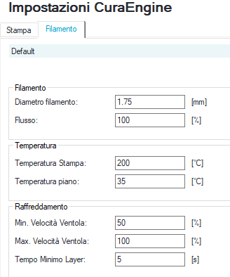

Continua ad esserci uno scarrellamento sembrerebbe lungo l'asse X e Y (infatti non si posiziona al centro del piatto) e l'estrusione viene male. Rifatta anche calibrazione del piatto. L'impressione è che man mano che sale anche l'asse Z sia scalibrato e sale più di quanto sarebbe richiesto. Ultima stampa fatta con Cura Engine come da consiglio di Marcott. Help me, help me. -

Ciao Marcott, grazie per l'aiuto. Sì, è vero, uso Slic3r da Repetier, ma non riesco a far memorizzare il dato. Anche su Cura Engine ho problemi. Non trovo la scheda dove inserire i parametri. -

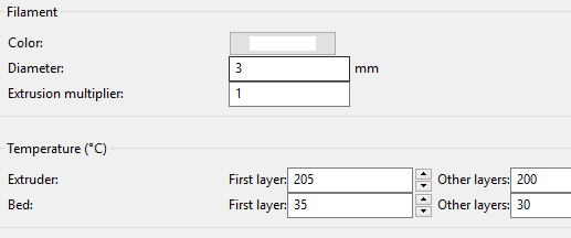

Ciao Gigi, grazie della risposta. Sul piatto non sto mettendo niente per ora. Ho tesato la cinghia. Non riesco a far scendere la temperatura del piatto. La imposto come da figura, ma comunque su LCD continua a salire fino a 65°. Ora in avvio della stampa si sente il motore X che fa un rumore e scorre a vuoto e la stampa si posiziona sempre più a sinistra. Inizia al centro e si sposta anche di qualche centimetro dopo qualche layer. -

Z regolato da firmware (400 step/mm). Calibrazione livellamento piatto con foglio di carta. T estrusione 205°C t piano 60 °C -
