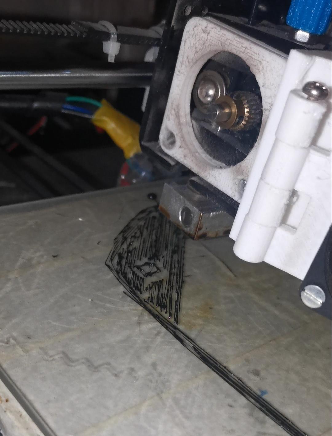

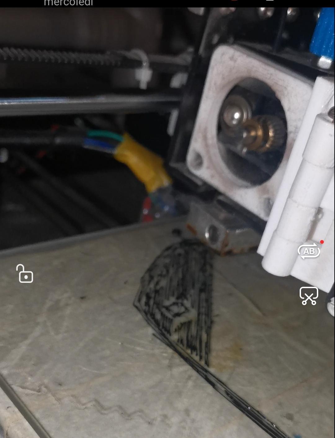

  3. Si lascia praticamente una patina trasparente per un paio di passaggi al centro Però il piano sembra dritto🤔
  4. Ai 4 angoli fa una leggera resistenza, ma uguale in tutti, al centro la resistenza è maggiore
  5. Col foglio di carta nei 4 angoli
  6. Ho cambiato la resistenza, la temperatura ora viene raggiunta in fretta, ma il primo layer continua a fare schifo, ogni filo è separato e precario, dal secondo livello migliora, il piano agli angoli è tarato, anche se c'è differenza tra gli angoli e il centro ma non so come risolverlo... Potrebbe essere questo il problema?
  7. Col comando G1 e100 f200 estrude così https://youtu.be/A_nA_LnG8hk Non ho potuto provare la resistenza nuova perché per errore le ho prese da 24v.... Cmq la vecchia sta raggiungendo la temperatura con difficoltà
  8. Su un forum avevo letto 205 e 35/40 per il filamento pla della TIANSE
  9. Verificato step mm e son perfetti
  10. Ma perché? Non dovrebbe essere più liquido il filamento?
  11. Vetro, il livello è giusto
  12. Il video non si vede?
  13. Sono a livello, il dissipatore lho tolto per provare ad alzare la temperatura, era una prova ma non ho risolto nulla Qualcuno mi ha detto che è la resistenza che non scalda bene, domani provo a sostituirla.... Altre idee?
  14. Ciao, avete idea di quale può essere l'errore? Dovrebbe essere una superficie liscia. La stampante è una anet, sto stampando a 200 gradi e 75 di bed, ho appena sostituito il nozzle perché pensavo fosse quello il problema ma niente... Cosa posso fare??? Video qua https://m.facebook.com/groups/stampa3ditalia/permalink/1823715764498817/?notif_t=video_processed&notif_id=1630511319306113&ref=m_notif
  15. risolto, avevo sbagliato le impostazioni delle dimensioni su cura

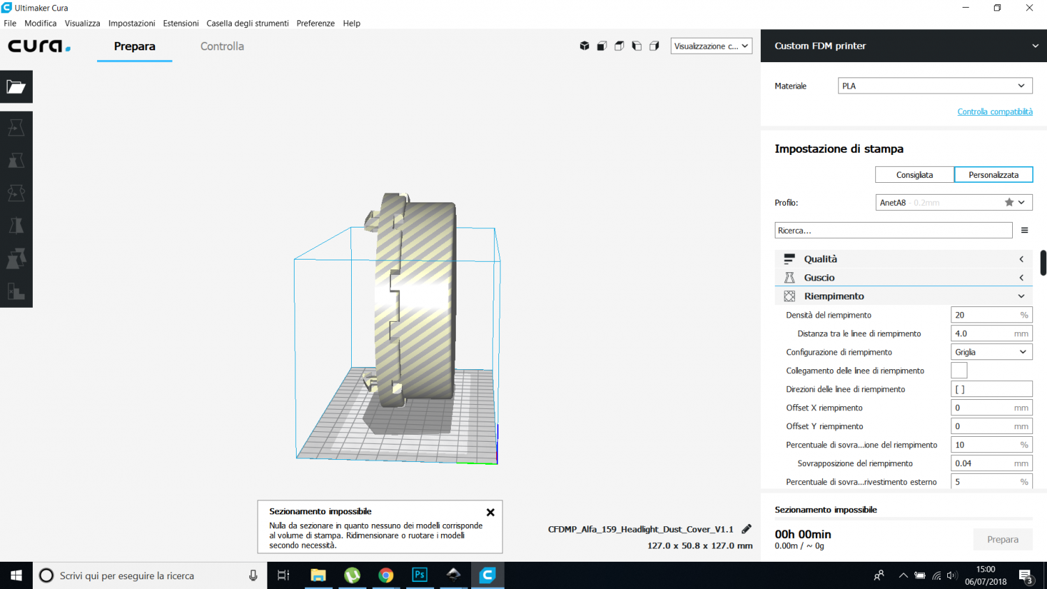

  16. ciao ragazzi, scusate ho una anet a8, ho letto che dovrebbe stampare oggetti sino a 220 mm circa, ho provato a caricare su cura il tappo fari dell'alfa 159, che dovrebbe essere più piccolo, ma mi risulta più grande e non me lo fa stampare... sbaglio qualche impostazione? come posso correggere?
