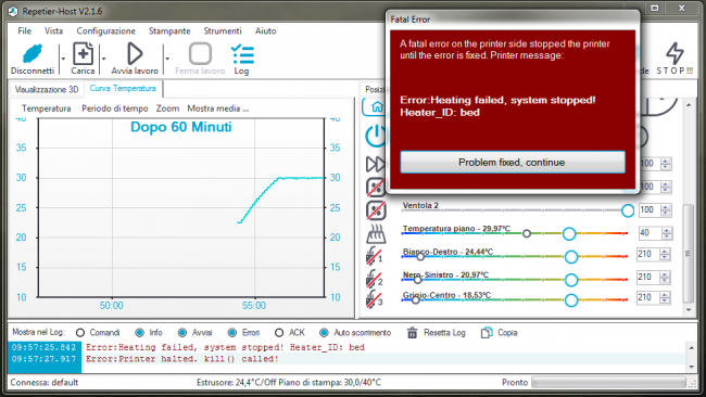

  1. Serramazzoni Modena 20/01/2020 Riguardo l'errore della tempereatura del piano riscaldato, avevo abbassato a 90 gradi la sua temperatura massima, poi l'ho rimessa a 180 ed e' tornato tutto mnormale. Non ho capito perche', ma mi adeguo. Per i problemi dell'asse Z, sono ancora al buio. Carlo
  2. Ho il piano che scende da home alla massima altezza fino a 340 mm il punto piu' basso come la tronxy. I comandi li do da PC. Gli assi X ed Y hanno inseriti gli estrusori che non si muovono in altezza. Con la vecchia futura non avevo mai notato questo spostamento e vorrei evitarlo anche con la fysetc. Se ti viene in mente l'opzione da escludere, la provo volentieri. Carlo PS: sto litigando con le altezze dei tre estrusori che se non sono perfette, rischio di sfregare tra un colore e l'altro oppure di avere troppa distanza dal piano. Sto anche provando a non mantenere sempre in temperatura tutti e tre gli ugelli, ma ad abbassarli a 100 gradi quando non sono utilizzati, per capire quale sia il modo migliore. Inoltre ho notato che nel cambio tra un estrusore e l'altro, il famoso piano dell'asse Z si abbassa di un paio di mm per poi ritornare al suo posto. Vorrei che rimanesse basso fino al raggiungimento della temperatura del prossimo estrusore, per poi riavvicinarsi e riprendere la stampa. Ma c'e' tempo, debbo ancora trovare l'esatta distanza di ext1 ed ext 2 rispetto ad ext0, per cui ho da divertirmi. Allego una videata dell'ultimo problema in ordine di tempo, dove si vede che impostato il bed a 40, questo si accende ma arriva a 30 e poi si stabilizza. Naturalmente appare un errore ed anche facendolo ripartire varie volte dopo il reset, si ritrova sempre nella stessa situazione. Dove trovo l'istruzione relativa ? Carlo
