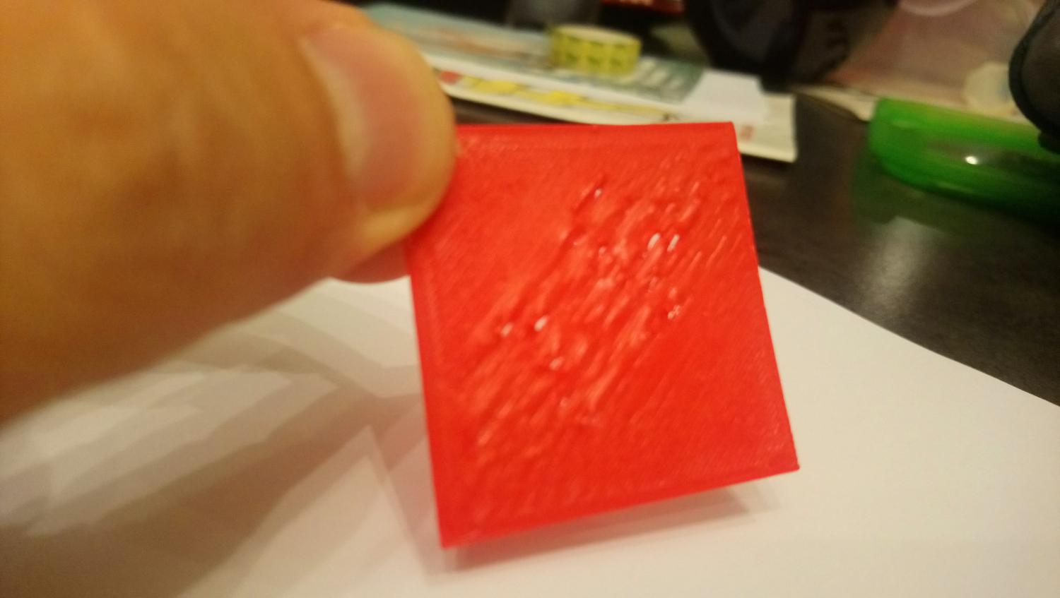

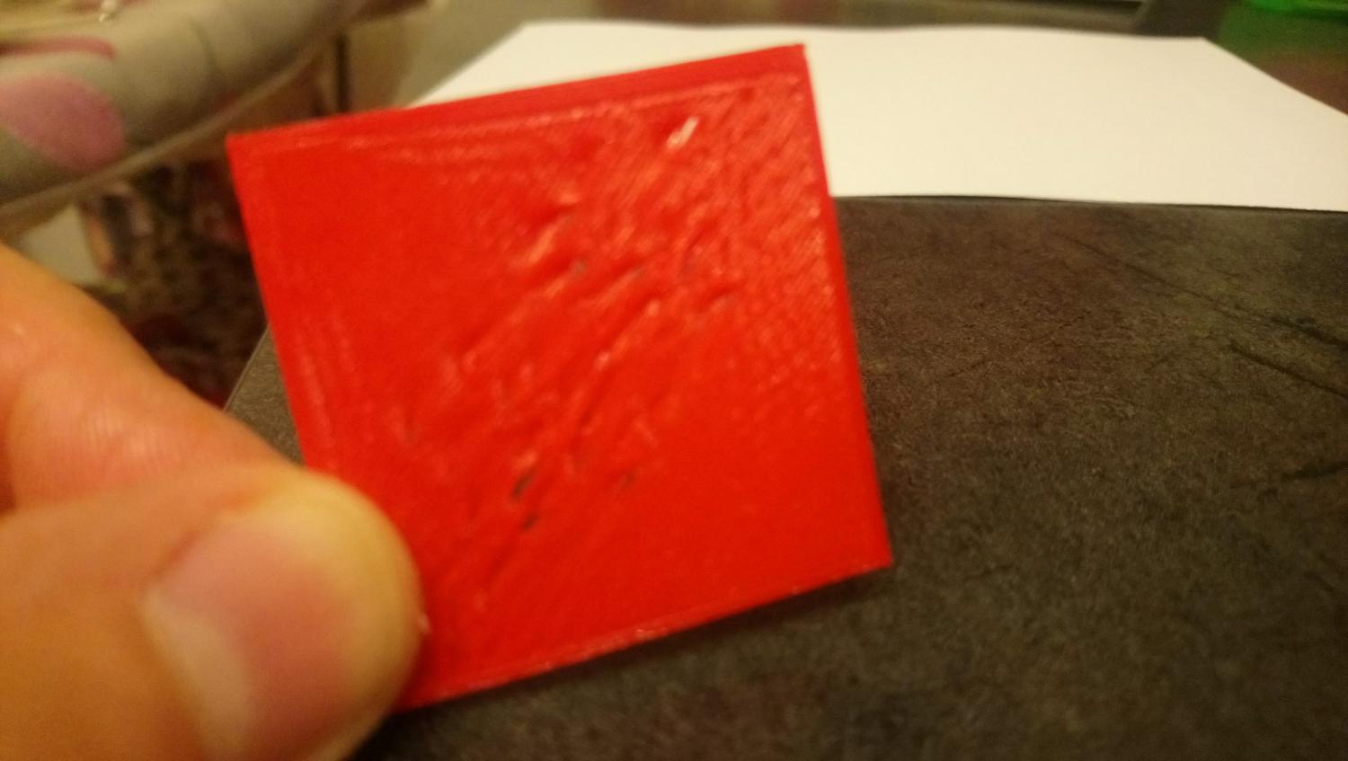

  11. Non per frenare i tuoi entusiasmi, ma se si sono rovinati i fusibili vuol dire che un sovraccarico alla scheda c'è stato, e se ho ben capito il problema nasce da uno dei driver dei motori, dove appunto passa la corrente più alta. Quando ti arriveranno i fusibili, stacca i motori e controlla con la guida di Alep la tensione (o Vref) sulle "schedine rosse" prima di usare la stampante.
  12. Come hai visto, gli step influiscono sullo spostamento angolare dei motori, perciò sulle misure. Per disallineamenti del pezzo i problemi sono altri. Prova a eseguire questa calibrazione, ho scelto la prima che mi è venuta, su thing ce ne sono decine. Puoi verificare col calibro o un righello se l'altezza è sempre la stessa o lo spostamento cambia? Quel difetto me lo dava quando ho stretto troppo la cinghia Y , oppure quando l'estrusore sbatte addosso al pezzo (magari perché si è deformato durante la stampa), facendo saltare il motore Y.

  15. Posto qui giusto per continuare nella discussione. Il filamento umido cosa comporta? Cercando si legge di tutto. Aumenta di diametro? Si irrigidisce? Il mio ho notato che sembra "adesivo", dopo l'infornata lunga, quando srotola, ma anche al tatto, sembra abbia una patina appiccicosa attorno. -- Aggiungo -- Sto reimpostando slic3r per migliorare la qualità di stampa, questo è un quadrato 40x40x1 Non riesco a capire dove sia il problema. Calibrato il piano manualmente, altezza layer 0.2, primo 0.2, nozzle 0.3. Estrusione predefinita 0.3 primo layer 0.3 temp nozzle 200 primo secondo 190 piatto 65 primo 55 altri.

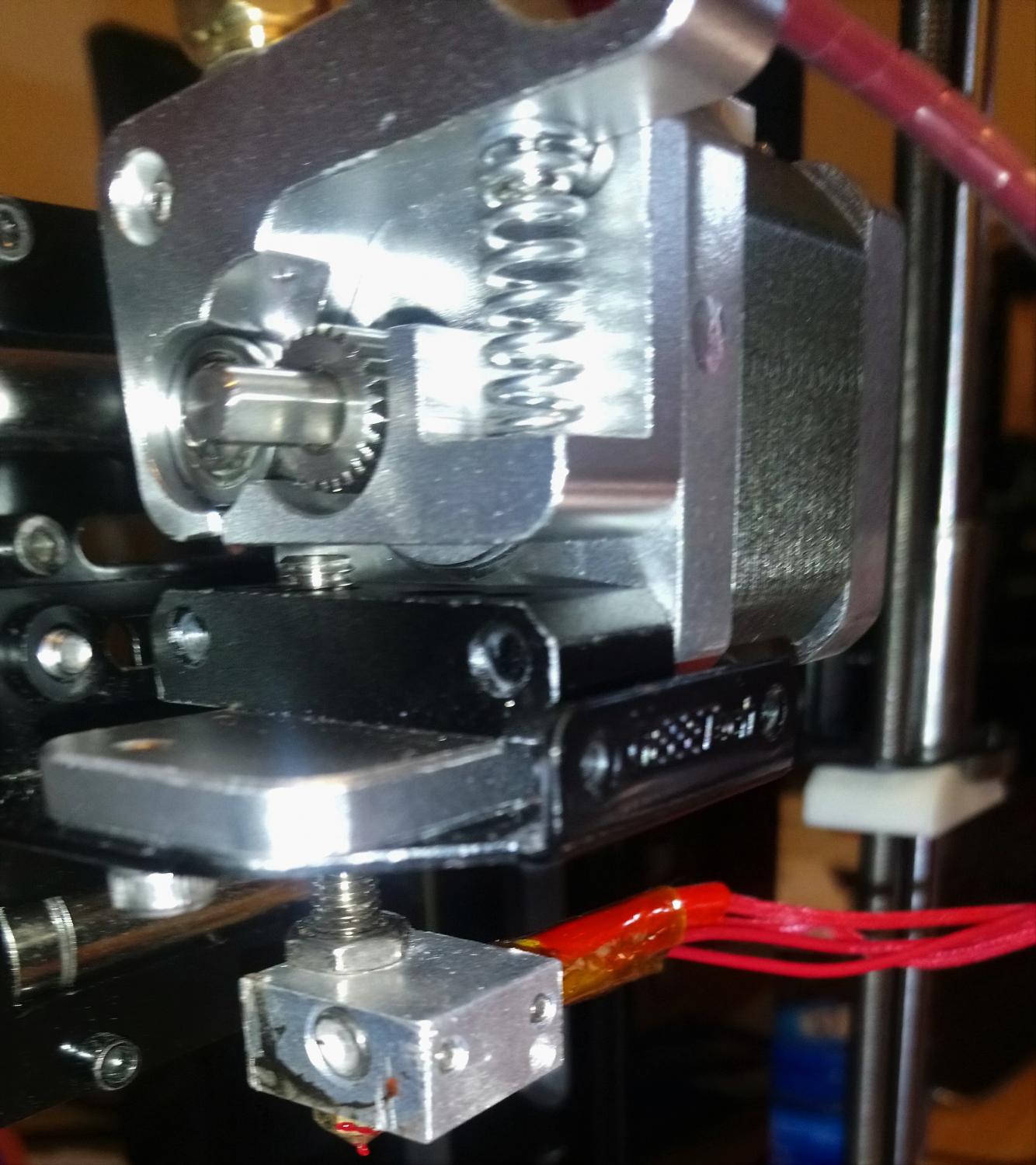

  20. Rieccomi 😅. Fatto varie prove, riportato la gola a livello del blocco nero. Il problema è lo stesso. Visto che era in dotazione alla stampante ho sostituito tutto l'hot-end con uno nuovo di pacca. Il problema rimane. Per vedere cosa succede quando saltella ho lasciato senza ventola e dissipatore in modo da vedere il motore e il trascinatore. Praticamente salta la ghiera che trascina, non il filamento. -- modifica -- Aggiungo un video, ne avevo fatti 2 in cui il secondo è quello senza la ventola-dissipatore ma non mi è venuto bene. metto solo il primo dove si sentono gli scatti dell'estrusore.

  22. Ecco qui, come vedi tra il supporto nero e il trascinamento in alluminio ci saranno 3 mm, ho avvitato la gola per alzarla. Già che c'ero ho provato ad estrudere a mano inserendo un pezzo di filo, mi sembra di poter escludere che il nozzle o la gola siano intasati, esce regolarmente.
