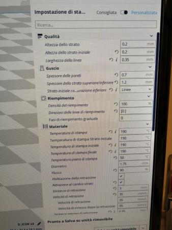

  6. L'ugello è 0,4. Ho provato io a diminuire... Pensi che con 0,4 sia impossibile questa stampa? Grazie Claudio ps: riprovo con i tuoi suggerimenti

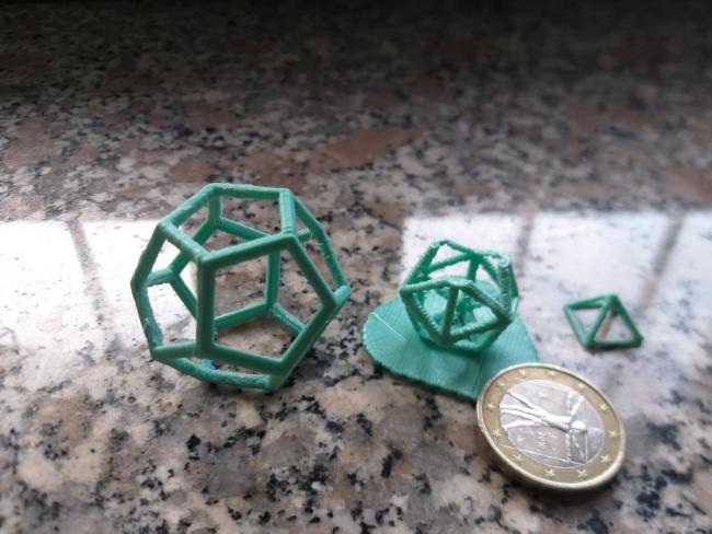

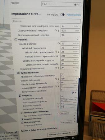

  7. Forse sto chiedendo troppo alla wanaho d9 300: voglio stampare poliedri cavi con spigolo di circa 10 mm. Accettabile (vedi foto) dodecaedro, inaccettabile qualità icosaedro: quali parametri Cura dovrei usare? Grazie Claudio

  11. A distanza di due mesi dall'acquisto della Wanhao D9 e dopo tanta sofferenza per il problema "livellamento", risolto solo dopo aver scaricato il nuovo firmware, oggi devo dire di essere completamente soddisfatto dell'acquisto. Posto questa foto dell'ultima stampa (un icosaedro), "quasi" perfetta. Secondo voi a cosa è dovuta "imprecisione"? (PLA) Grazie Claudio
