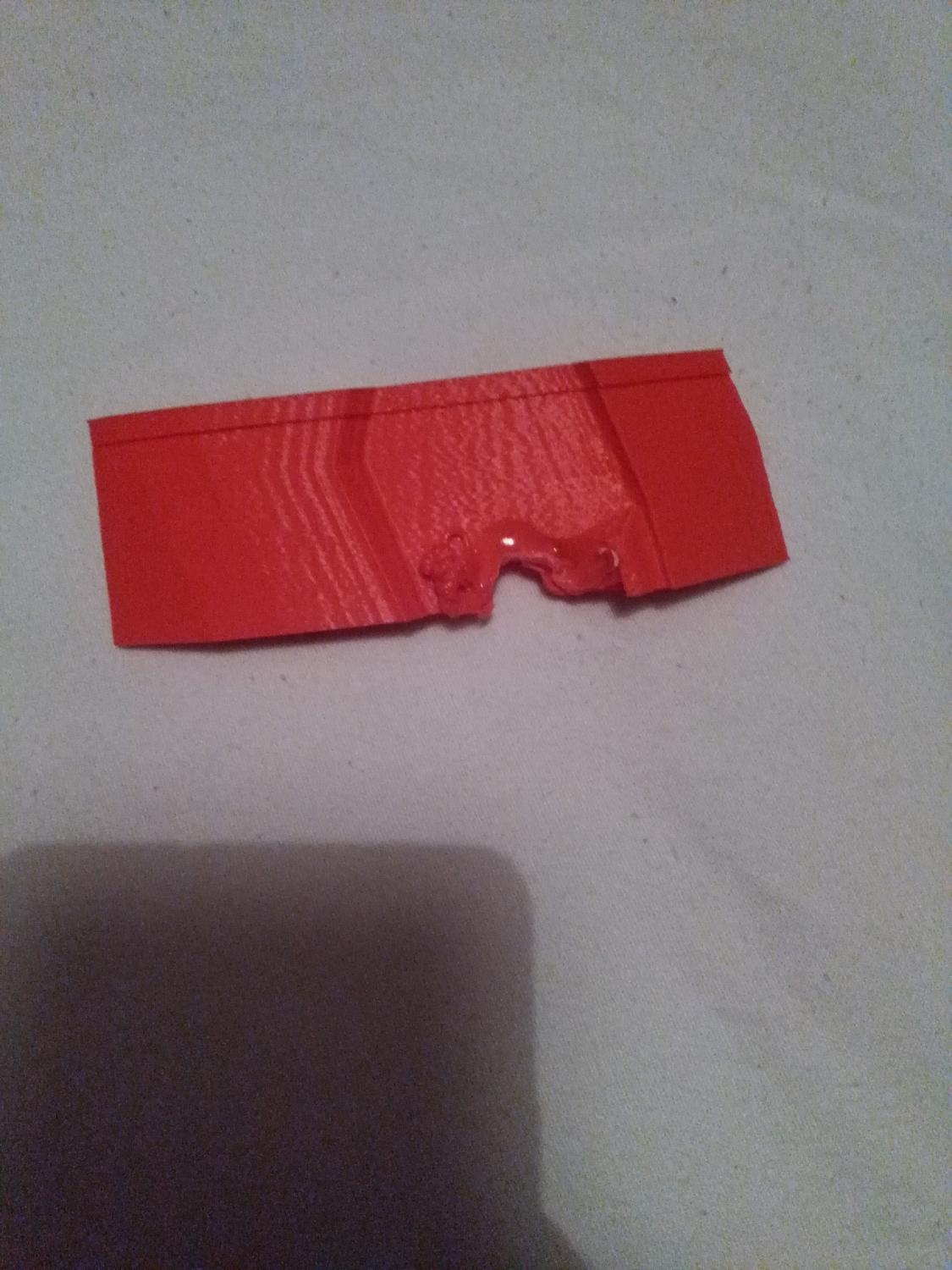

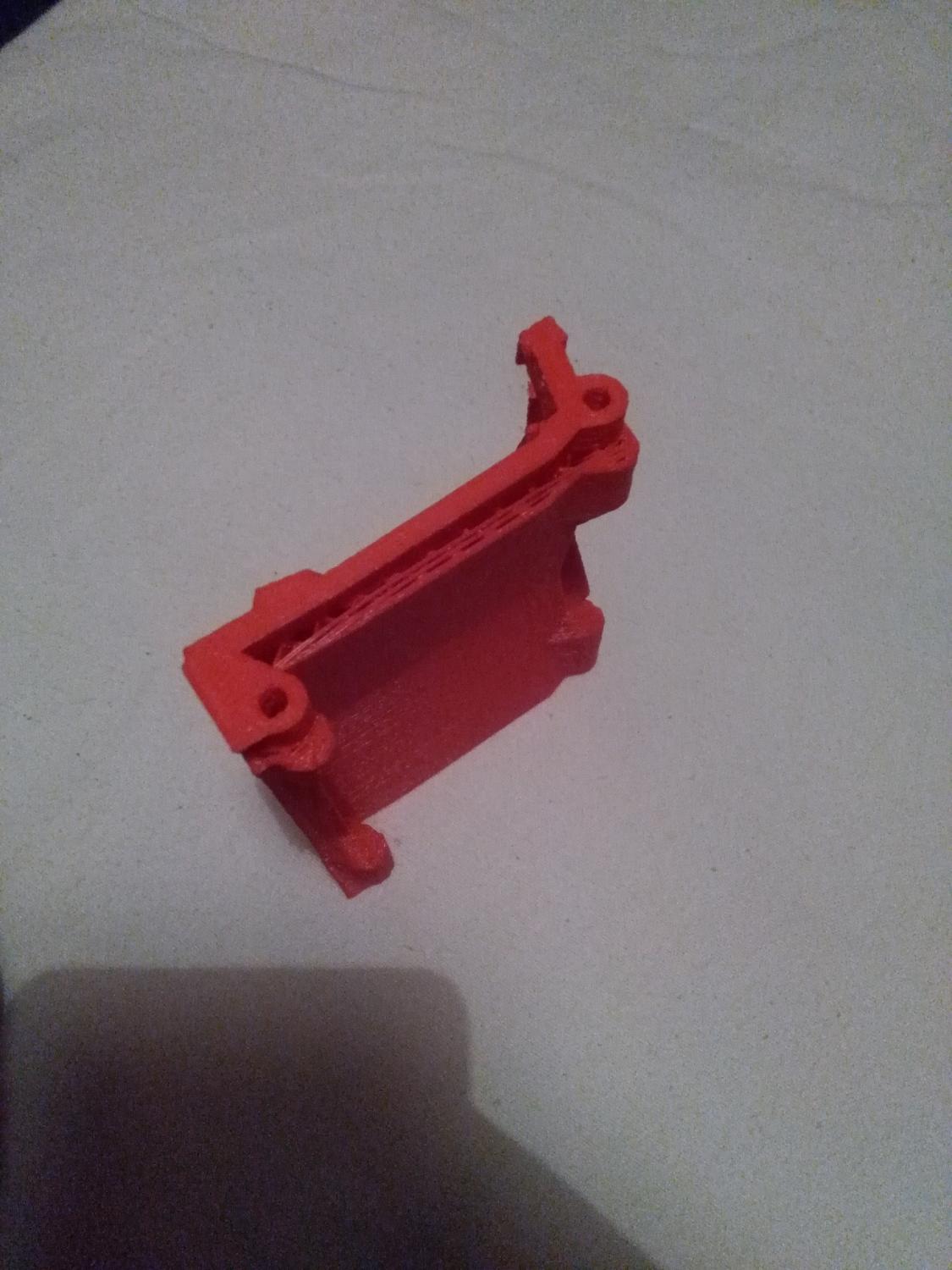

  6. Salve a tutti, Ultimamente la mia stampante, una Tronxy X8, si blocca con qualunque modello io provi a fare. Il problema è che si blocca in maniere sempre differenti e mai in precisi momenti.A volte capita che si fermi tutto, altre volte che i motori dell'asse Z portino l'estrusore fino all'estremo massimo dell'altezza o contro il piano di stampa, che si resetti da sola o che, mentre faccia un oggetto, per qualche istante si blocchi e poi riparta continuando il pezzo spostato di vari millimetri.Succede anche che il display si blocchi o che il tempo di stampa si incasini( ad esempio da 12min diventa 78ore). Ho già provato a mettere un gruppo di continuità per quanto riguarda l'alimentazione, a controllare bene tutte le impostazioni di Ripiter Host, a fare lo slice sia con CuraEngine che con Slic3r e a formattare le schede Sd che uso per caricare gli oggetti. A questo punto penso che sia un problema proprio della scheda madre o dell'alimentatore della stampante, ma spero che qualcuno possa darmi almeno una spiegazione di ciò. Ringrazio in anticipo per l'aiuto e lascio in allegato dei pezzi venuti male per via di questo problema. Questo è successo perché i motori dell'asse z sono andati in blocco e hanno portato l'estrusore verso il basso facendo bucare il pezzo.In questo pezzo l'estrusore si è bloccato e poi è ripartito spostato.(Il pezzo è girato al contrario per mostrare il problema.Quella che vedete in alto è la base dell'oggetto).
