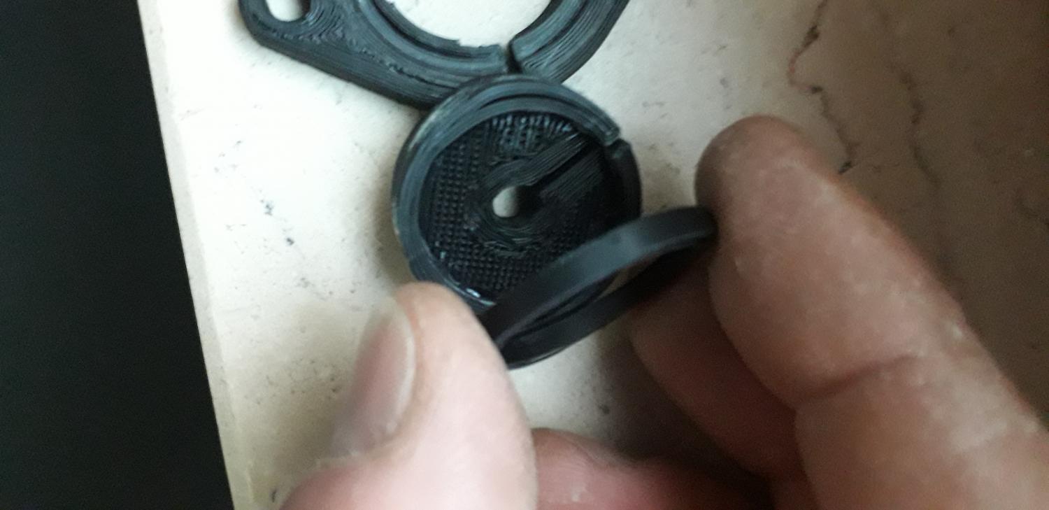

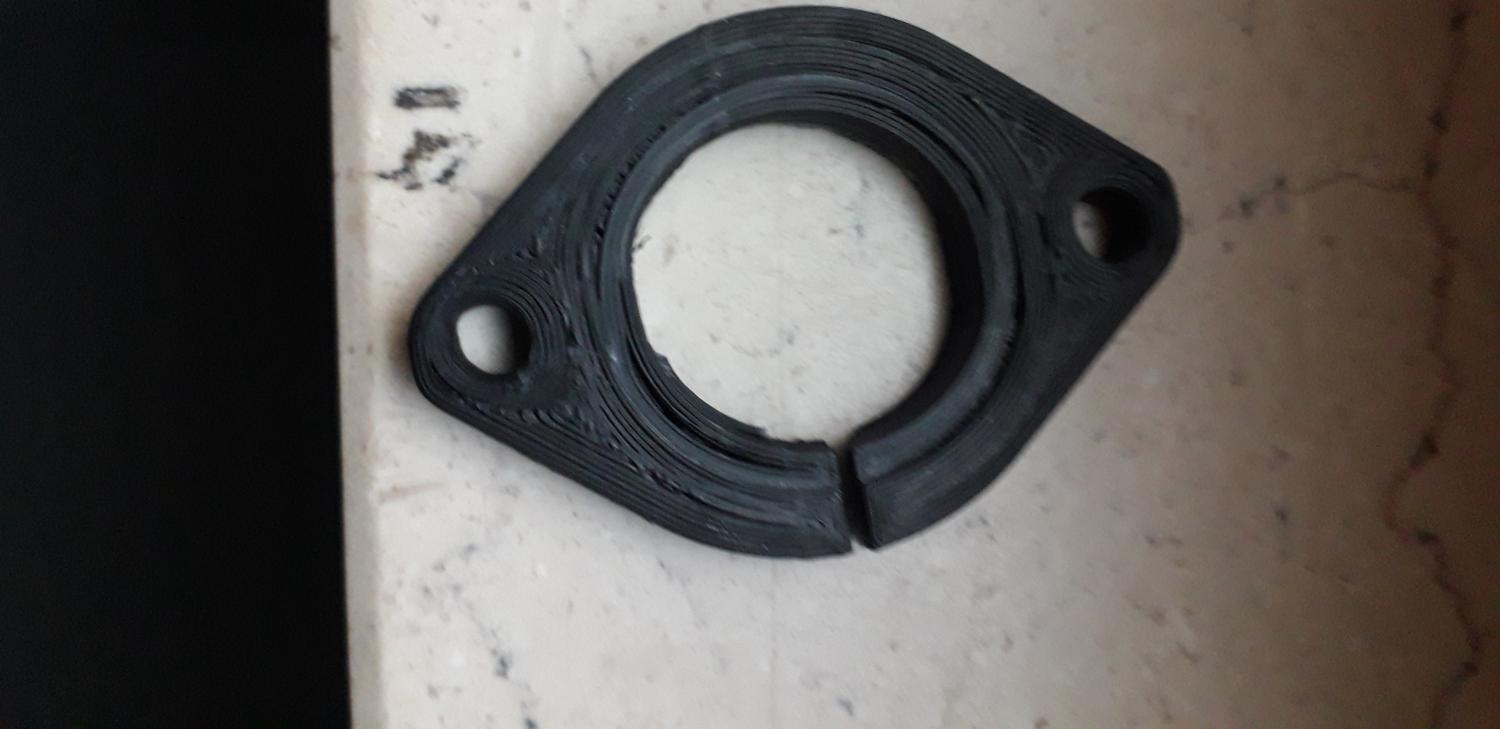

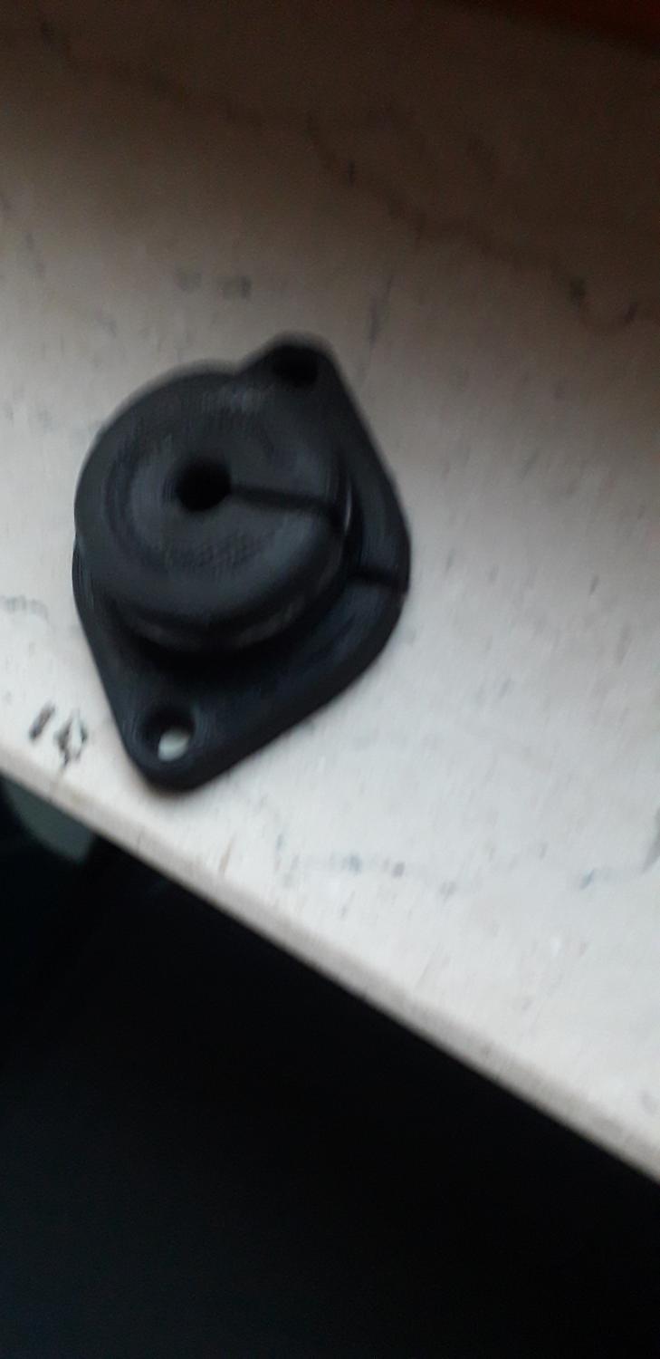

  1. La temperatura è la stessa 240 ho solo coperto la syampante

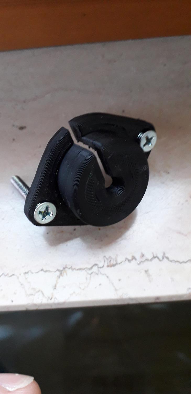

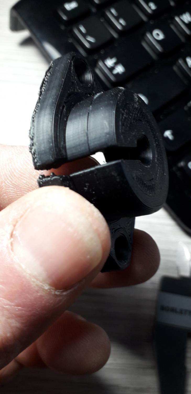

  2. Nuovo test, la resistenza meccanica è migliorata ma si è verificata un imperfezione di layer proprio nella parte più soggetta a trazione..ho dovuto incollare con attack. Ho deciso di rifare il pezzo in due Parti P.s. ho messo una coperta sulla stampante simulando una cannella.
  3. La temperatura consigliata e 240. Proverò a creare una campana con dei pannelli termoisolanti, quelli che si utilizzano per i tetti..vediamo che succede. La mia ender mi sa che oltre i 240 non scalda
  4. Provo ad aumentare la temperatura..la ventola è spenta sempre e la stampante è aperta ma non penso che il problema sia quello della camera chiusa,perché generalmente metto in stampa e chiudo la camera. Il problema del centro..potrei provare a diminuire le accelerazioni?
  5. Materiale Abs 240 gradi 105 gradi piano di stampa Ventola zero Velocità 30 Questi i risultati deludenti
  6. Pera retrazione?
  7. Altezza layer 0.2 Velocita 50m/s Retrazione disinserito Temperatura ugello 250 Piano di stampa zero gradi ( ma con un filo di lacca ora mantiene alla grande) Vsntola spenta fino al terzo layer poi al 100%

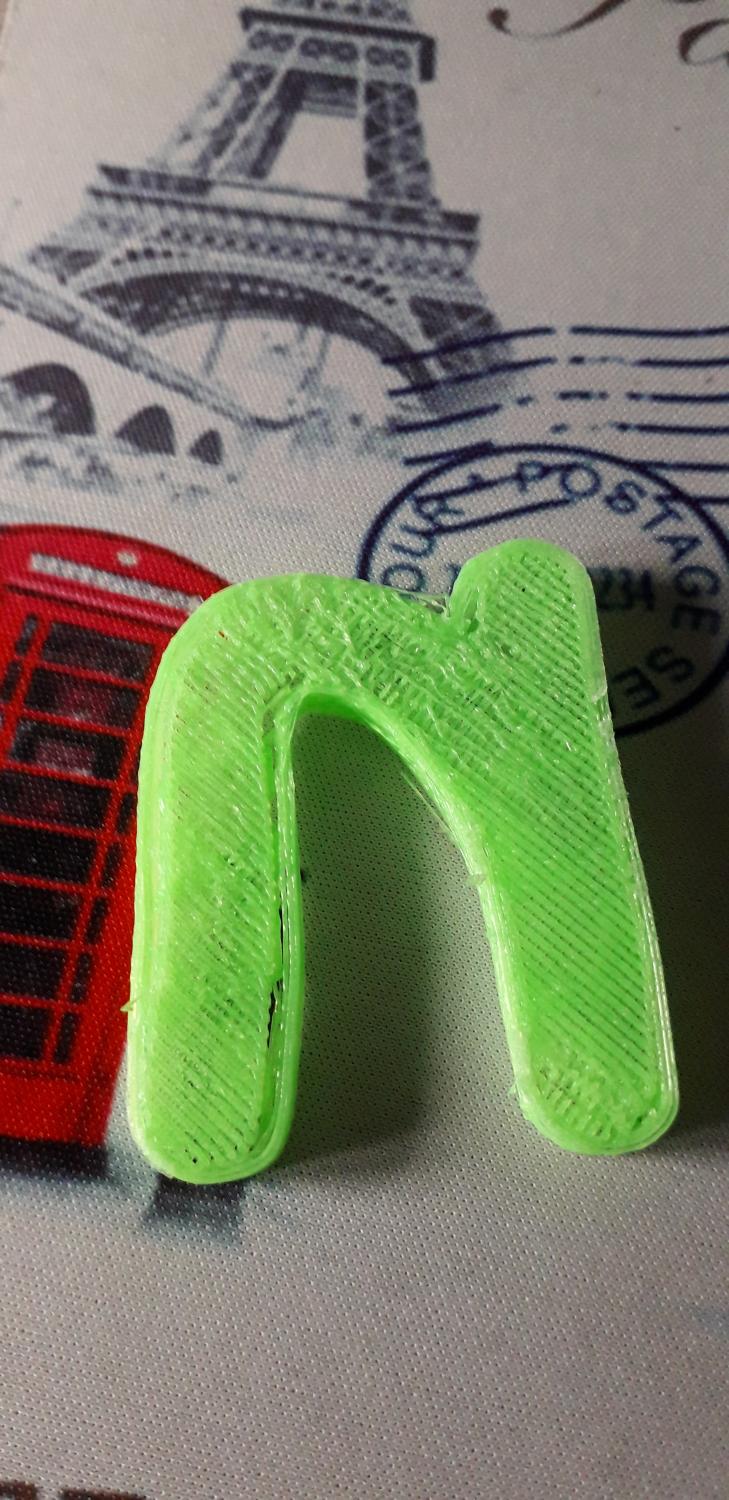

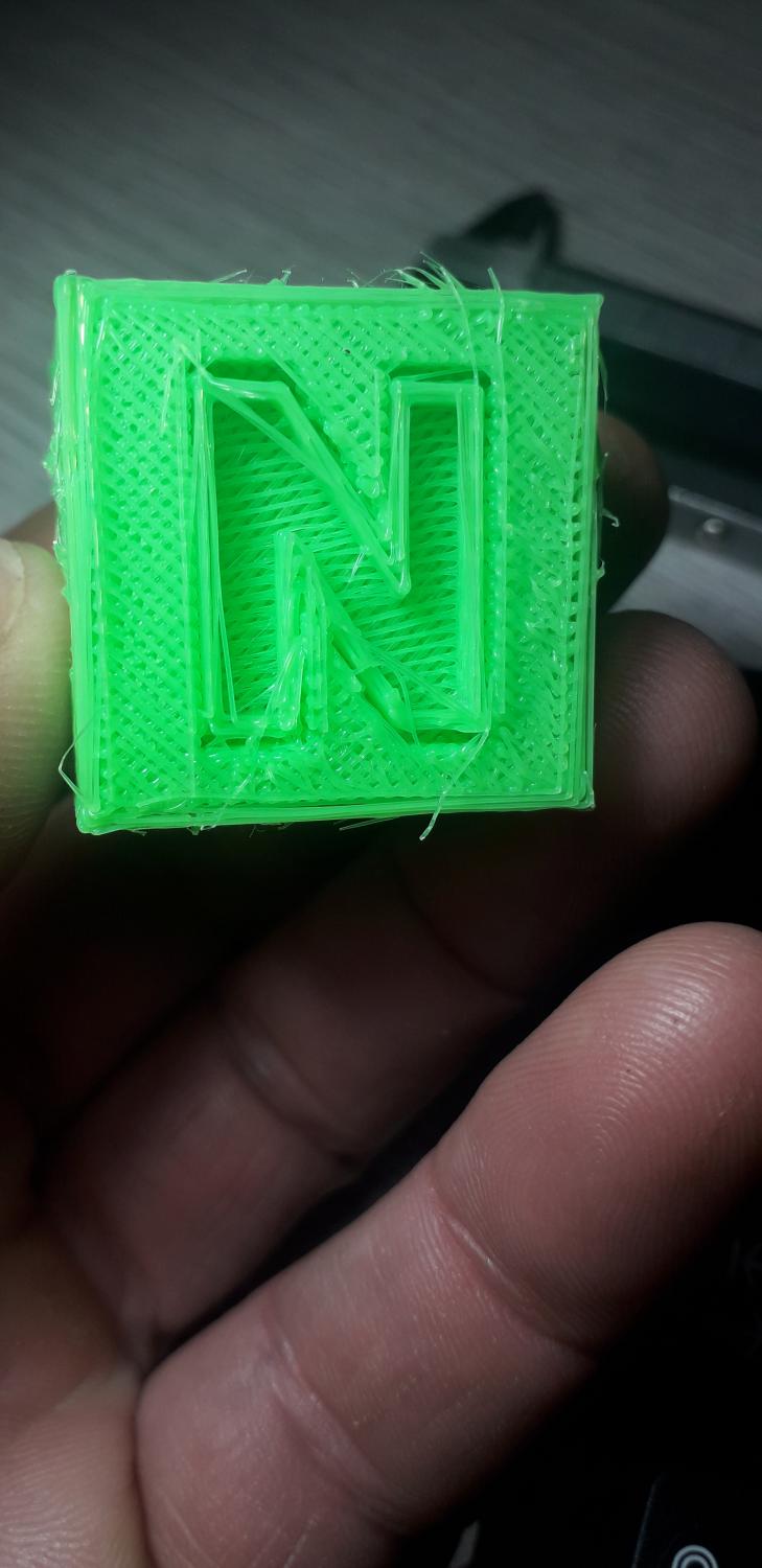

  11. Non ho fatto la calibrazione del flusso..ora la faccio. Cosa intendi per la seconda domanda? Comunque ho appena finito di stampare un cubo test...guardate voi stessi
  12. No assolutamente, non sento ness rumore e tutto si muove in maniera piuttosto armonica
  13. Velocita di stampa 40 mm Temperatura 210 pla sunlu Temperatura piatto 55

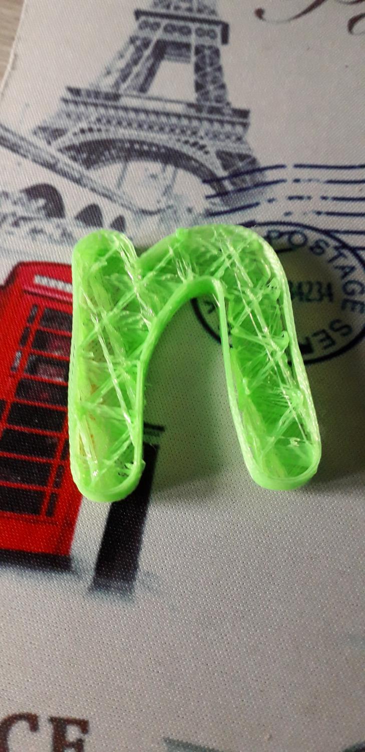

  14. Ciao a tutti, Ho acquistato da qualche giorno una ender tre pro e dai primi test ho subito notato che gli infill, con qualsiasi percentuale di riempimento utilizzi, non si incollano alle pareti interne dell oggetto lasciandolo quest' ultimo molto fragile e flessibile. Ho provato ad utilizzare anche 5 loop per parete ma niente. Inoltre ho anche un altro problema, non riesco a dare un buon spessore sia alla base che alla parte superiore dell'oggetto. Quali parametri dovrei modificare per questo problema? Ah dimenticavo, lo slicer che uso è cura
