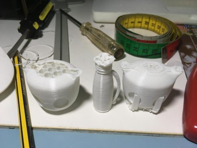

  2. Ciao ragazzi, dopo aver risolto i problemi legati alla stampa seghettata (era un problema di cinghie poco tirate) ora mi è uscito fuori un altro problema. Come da titolo, dopo la stampa ad una certa altezza, si sentono "scricchiolii" ogni tanto, fino a che il pezzo si stacca del tutto dalla base, pur impostando il raft. L'altezza dello staccamento varia da 3,5 cm a 4 cm La superficie della base appena staccata ha dei difetti, come potete vedere dalle foto, non riesco a capire per quale motivo (il resto dell'oggetto invece risulta buono). Il bed è regolato bene rispetto all'ugello (ci passa un foglio A4 con un leggero attrito) e ho lubrificato bene gli assi. Può dipendere dall'altezza di partenza dell'asse X-Z?
  3. EUREKA!!! Gigi ti devo offrire una birra (vera, non stampata) per gli aiuti. Con le guide ho capito che erano da stringere le due cinghie, sia dell'asse X che Y, poi una volta regolato quelle ho impostato bene la stampante seguendo i consigli dei video, munito di Calibro sono andato a settare bene i parametri. (e ora ho un'idea molto più chiara di come funziona la stampante e quanto è importante regolare tutto per bene) inserisco le foto del confronto, il proiettile ora è bello preciso pur avendolo stampato vuoto per fare una prova

  11. Ciao a tutti ragazzi, ho comprato da pochissimo una Anet A8 La stampante era stata già montata da un ragazzo che per mancanza di tempo non l'aveva più usata e la vendeva d'occasione vicino a casa mia. Non aveva stampato nemmeno una volta in effetti e ho visto che infatti c'era qualche problema quando sono andato a stampare: per esempio la molla dell'estrusore era messa nel bed e viceversa, impedendo al filo di uscire, la gola dell'estrusore era messa male e rendeva difficile trovarla col filo ecc... dopo tutti questi piccoli aggiustamenti sono riuscito a stampare, solo che ho notato subito che gli oggetti vengono molto imprecisi e seghettati, specialmente se la base è rotonda (come il proiettile in allegato), viene squadrata. Ho pensato fosse un problema del bed, o meglio della cinghia del bed, sono arrivato a questa piccola conclusione leggendo qua in altri post problemi "simili". Vi chiedo un piccolo consiglio e un parere, cioè se devo rimettere a posto la/le cinghie (non sembrano tirate al massimo) semplicemente togliendo le fascette, tirando e rimettendo le fascette... oppure se devo avere qualche altro accorgimento. ovviamente a saperlo prima l'avrei presa direttamente da montare. Grazie in anticipo 😉
