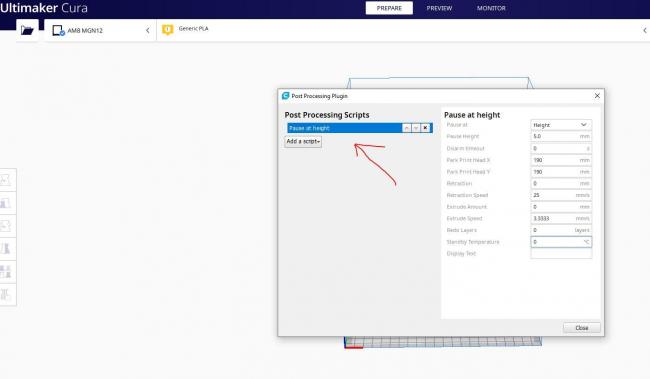

invernomuto ha risposto a xxdavide84xx nella discussione Anycubic
Senza pausa la vedo un po' dura. Magari si tratta solo di abilitare l'M600 nel firmware. Questa opzione in Cura non ti funziona? -
