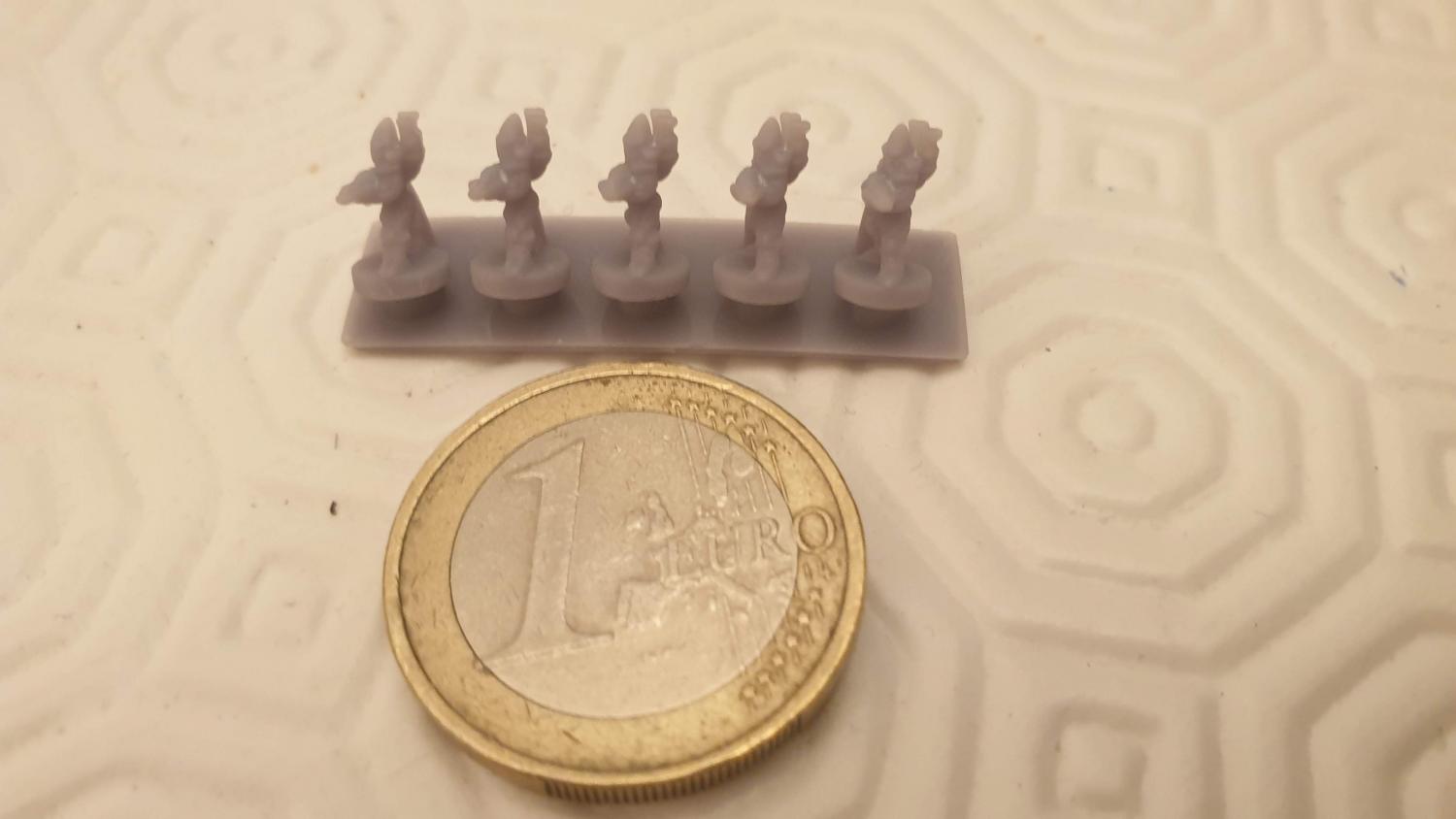

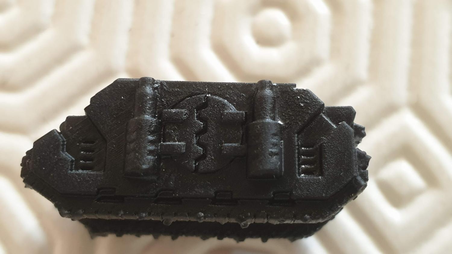

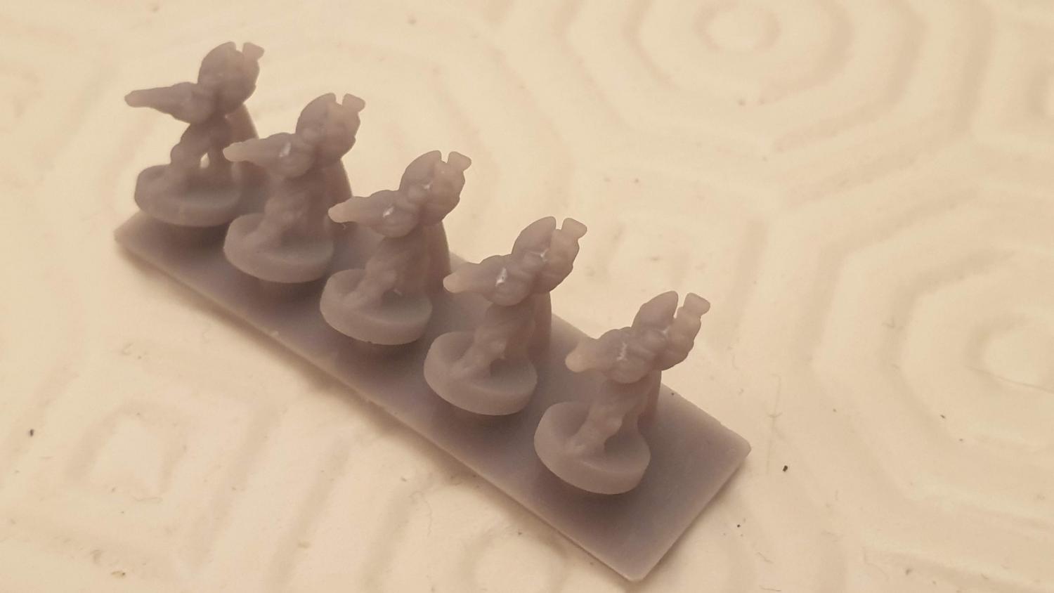

Sono soldatini 6mm. L'STL è questo: https://www.thingiverse.com/thing:4467614 ll carrarmatino è anche questo in scala 6mm, grosso circa come una moneta.
Al momento ho poche foto, te le allego, non so se ti va bene. E' roba molto piccola, 5-6 mm di scala. Per il carrarmatino si può fare di meglio. Ad ogni modo qui puoi vedere degli esempi: https://www.reddit.com/r/3Dprinting/comments/gpmij0/im_in_love_with_resin_prints_creality_ld002r/?ref=share&ref_source=embed&utm_content=title&utm_medium=post_embed&utm_name=37f74c1517834a3c8488b6578c9e4289&utm_source=embedly&utm_term=gpmij0 https://www.reddit.com/r/3Dprinting/comments/g8mhn2/ive_been_using_a_ld002r_with_elegoo_watersoluble/ Come ti ho detto io sono tutt'altro che esperto, sicuramente si può fare di meglio come vedi anche dalle foto di reddit.
