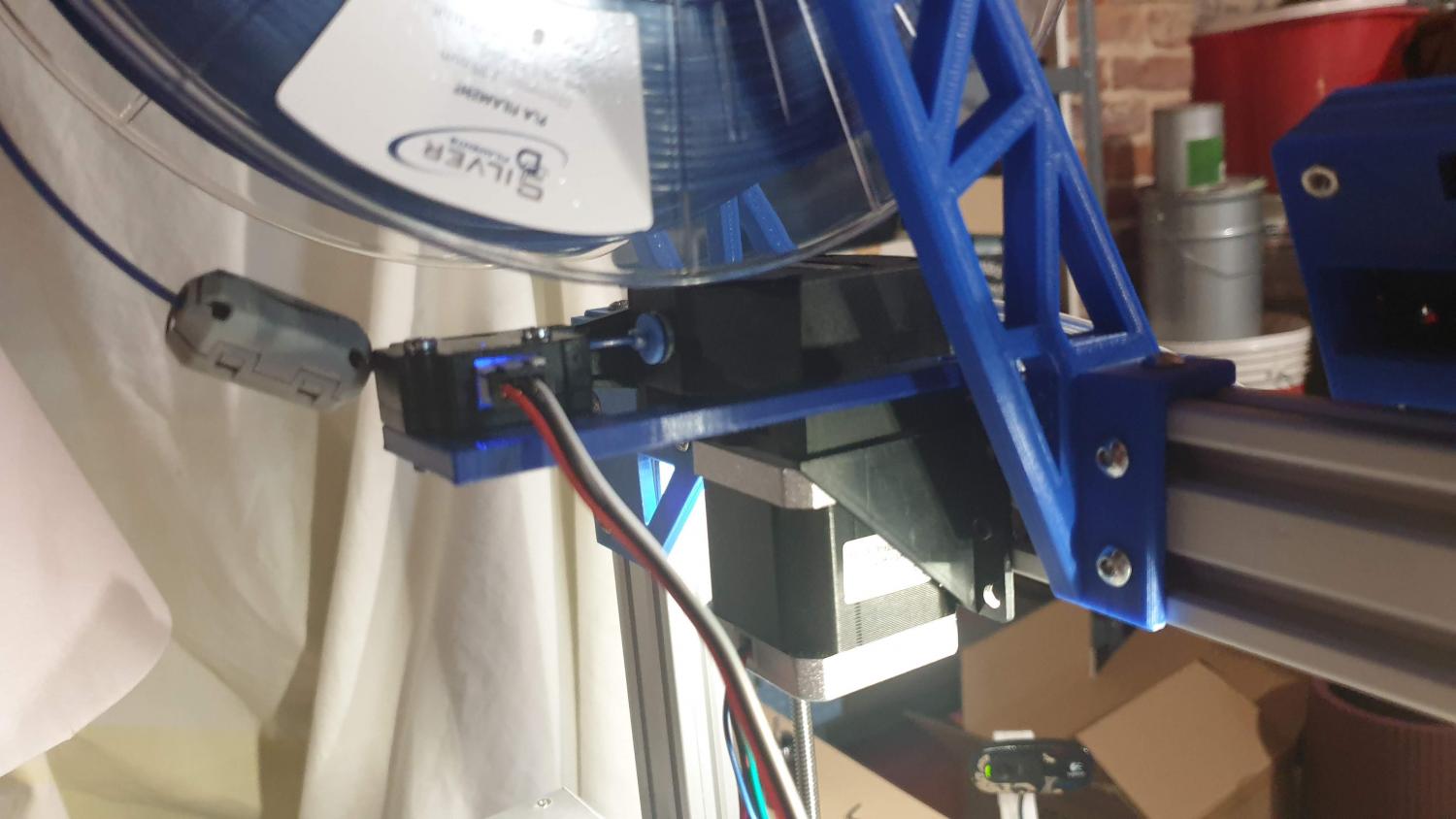

Ridiamo una chance al sensore di fine filamento cinese
invernomuto ha pubblicato una discussione in Hardware e componenti
Disegnata e stampata una staffa a "L" di sostegno e rimontato il sensore cinese. La posizione non è delle migliori ma voglio la bobina sulla stampante e questo è il miglior compromesso che ho trovato. La staffa è basilare e inevitabilmente flette ma meglio che averlo volante sul filo. Ho lanciato una stampa di due ore, vediamo se mi da ancora falsi positivi. PS Fra questa staffa e i supporti per la seduta del water che mi hanno commissionato in famiglia mi sento proprio un vero maker 🙂 🙂 🙂 -
