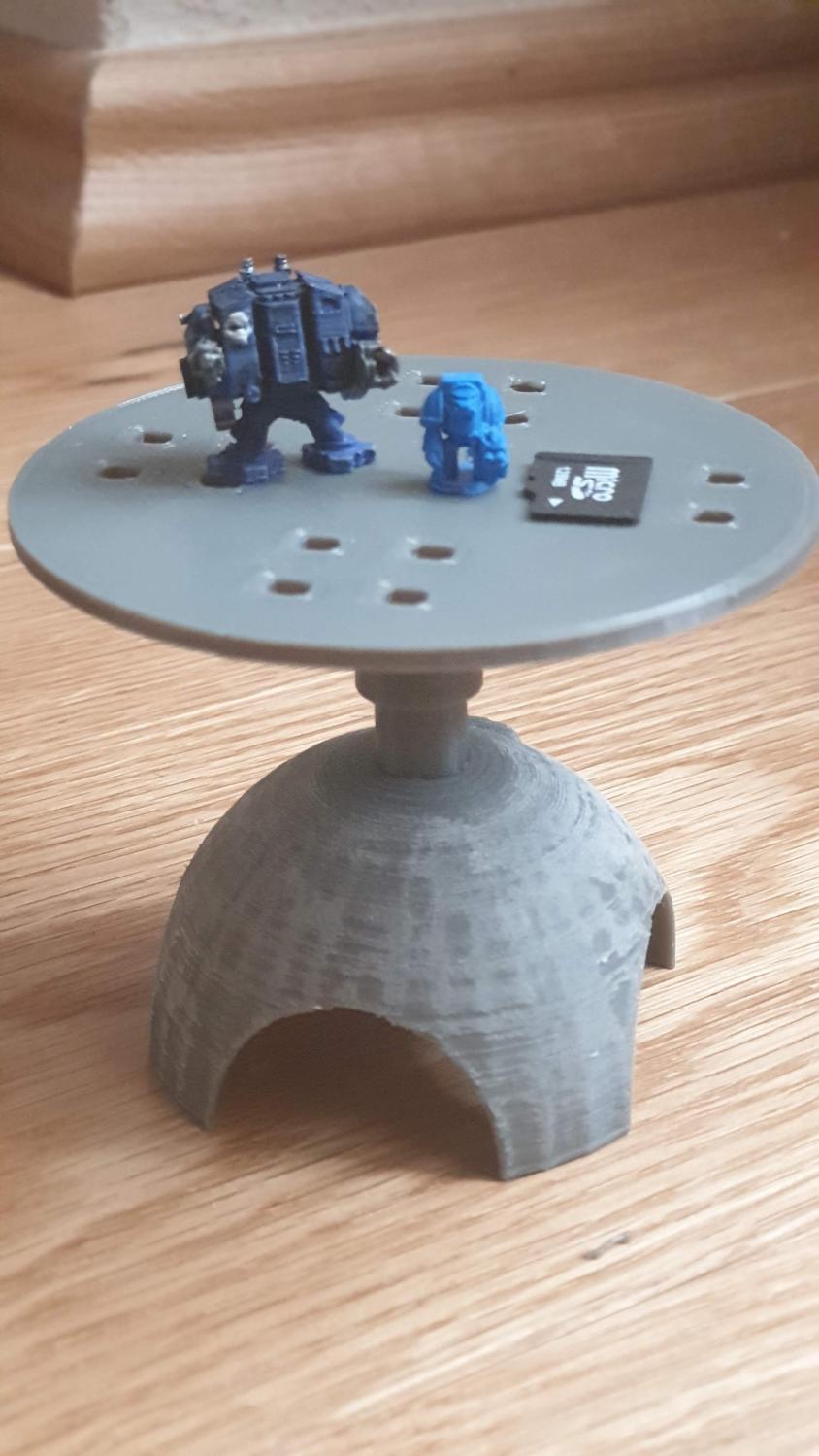

  3. La quarantena comincia a dare i suoi effetti, questo è quello che ho stampato stamattina: La SD per le dimensioni e non fate caso al pezzo sotto, ho provato una carteggiatura per vedere gli effetti sul PLA, tanto finirà sporco di colore.
