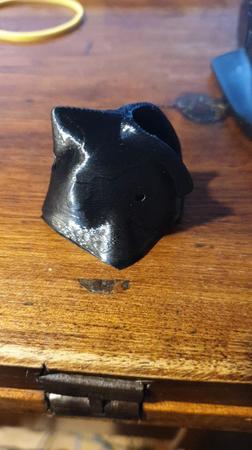

Canopy in TPU per dronino 3"
invernomuto ha pubblicato una discussione in Le tue stampe - Album fotografico dei migliori modelli 3D
Finalmente ho trovato la quadra sul TPU, avevo qualche problema nella stampa di questo materiale, ma finalmente li ho risolti (peraltro, influiva pure il posizionamento della bobina rispetto all'estrusore...). Qui il risultato post ottimizzazione: PS E' proprio un bel materiale, con caratteristiche molto interessanti.-
