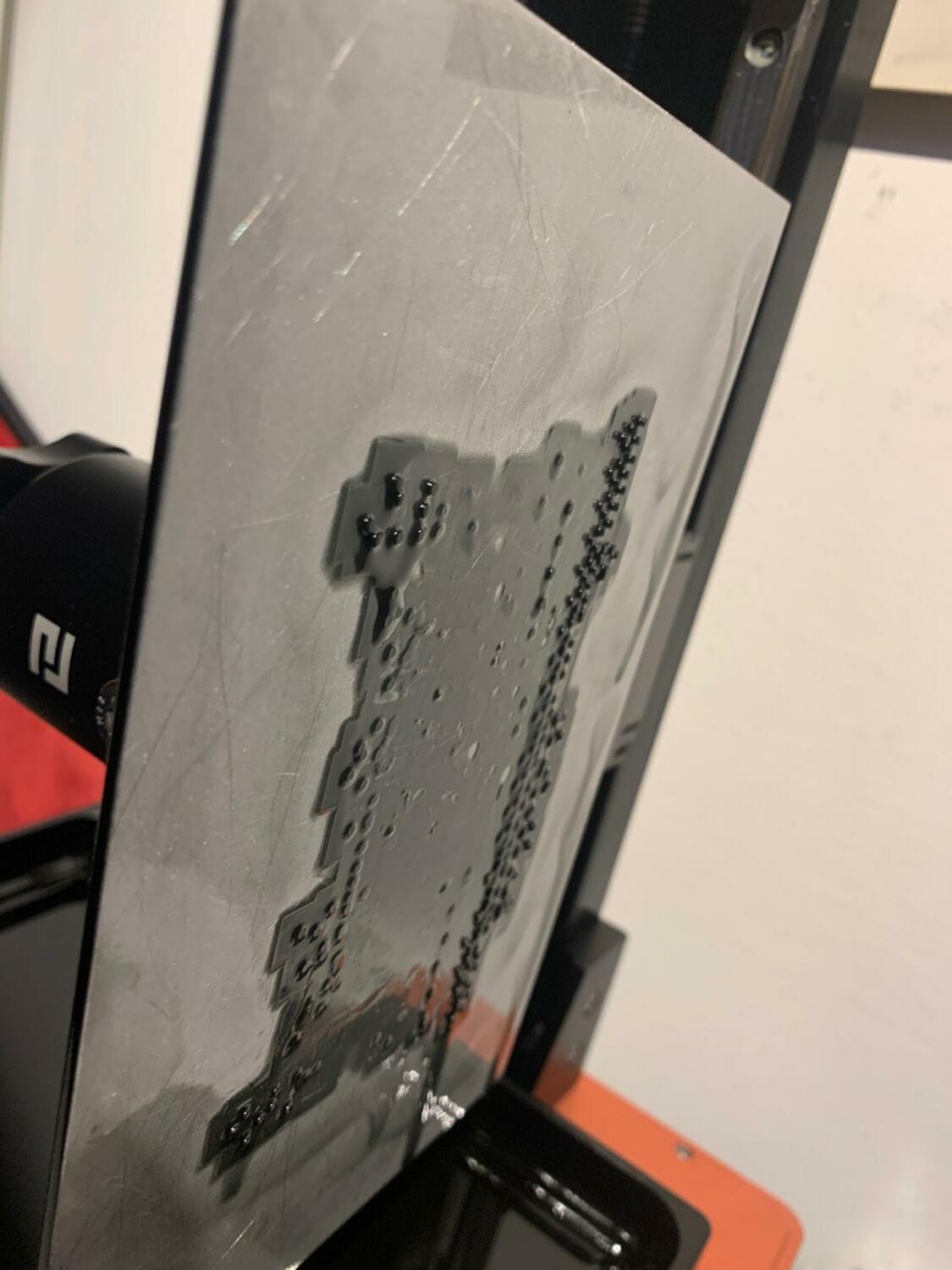

  2. Ciao, ho allegato la foto di quello che succede. Usando la solita resina e la solita configurazione, sto avendo fallimenti di stampa. Praticamente la base iniziale non regge nessun supporto o ne regge pochi. Me lo ha fatto anche con diverse cose da stampare. La piastra sembra liscia anche se a occhio è piena di graffi ma al tatto è liscia. Il fep sembra ancora buono, forse dovrei rifare livellamento asse Z. Suggerimenti?

  15. allora: ho risolto e ho capito il problema. Siccome ho messo la stampante in terrazzo, li ci sta una lieve pendenza e questa crea problemi. Ho portato la macchina dentro casa e posata a livello sul mobile e tutto funzionante. Fuori ho dovuto metterla bene a livello perche senno non va. Inoltre ho leggermente rovinato il fep perche per fare queste prove mi si era attaccata in modo anomalo della resina e anche se ho usato la spatola di plastica, ci sta una parte con una lieve onda. Ora sto stampando e vediamo se mi da problemi senno devo cambiare il fep. Mi consigliate un fep sicuro? grazie
