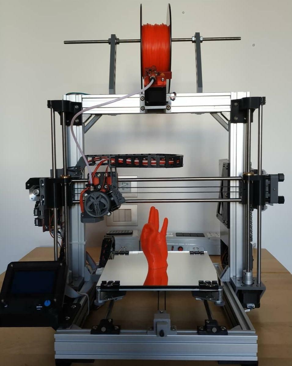

  1. Si, effettivamente non ci avevo nemmeno pensato alla dissipazione. Alla fine tanto vale optare per un piano a 24V e sono apposto. Grazie per avermelo fatto notare😅
  2. Altrimenti provi a metterti in serie al positivo del piatto e vedi l'assorbimento durante il riscaldamento
  3. Dove l'hai trovato a 15€? Io li trovo tutti sui 30/40€
  4. Magari andando giù con uno step down da 3A potrei riuscirrci, altrimenti gli metto un diodo per limitargli la potenza
  5. Grazie ancora. Altra domandina. E se invece volessi tenere il piatto originale della Anet A8 e cambiare il PSU con un 24V 240W, dovrei cambiare piatto lo stesso? Perché sto cercando di non spenderci troppi soldi, altrimenti mi converrebbe comprarmi una stampante nuova
  6. Essendo progettista elettronico, queste cose le dovrei sapere, ma a volte preferisco andare sul sicuro chiedendo aiuto a gente che ha più esperienza di me, prima di fare cazzate😂 Grazie mille comunque, veramente gentile✌️
  7. Come "pesi" il fusibile? Ha un valore fisso tipo 2/4A? La tensione di eccitazione del relè la trovo scritta sul datasheet della scheda madre vero?
  8. Sisi, altrimenti faccio un PCB a doc. Comunque ho scelto una BBT Octopus Pro alla fine (così da avere anche le tensioni regolabili per le ventole). Domanda un po' sciocca. Se prendessi un piatto riscaldato 220V (per sostituire il 12V standard) come cambiano le connessioni?😅
  9. Grazie mille per le dritte. Avevo anche pensato di progettarmi una scheda custom, però ho visto che in termini di costi mi conviene prenderne una già fatta e rodata. Pensavo anche di sostituire l'odioso alimentatore da 12v con uno da 24v

    Ciao a tutti, Premetto che ho circa 5 anni di esperienza inerente alla stampa 3D, però ora sono in difficoltà. Ho intenzione di ri-modificare la mia prima stampante, una vecchia Anet A8 che avevo già modificato un paio di anni fa. L'upgrade principale consiste nella scelta di una nuova scheda madre a 32bit con driver TMC2209 (o simili) e se possibile un display touch. So che sembra una follia modificare e spendere soldi su una stampante del genere. Questa Anet è la stampante secondaria (ormai ferma da qualche mese). Secondo voi ha senso sistemarla e metterla a nuovo, oppure dovrei puntare su una nuova stampante? Grazie
