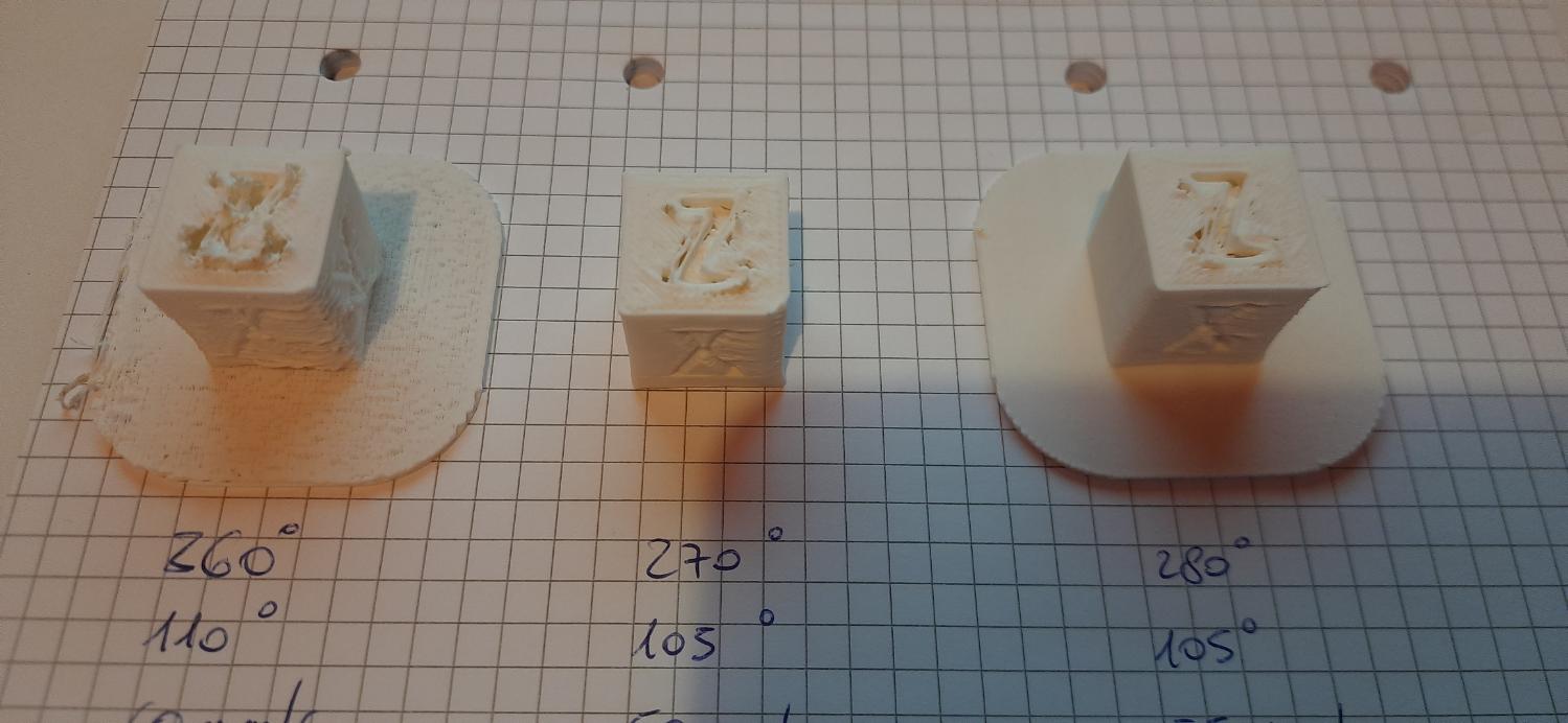

  3. salve visto che con il PLA stampavo bene, mi sono buttato nell'ABS con una stampante geeetech prusa i3 pro b. i primi cubi sono venuti direi malino... da che parte devo farmi per migliorare?
  4. intanto grazie... ti farò sapere

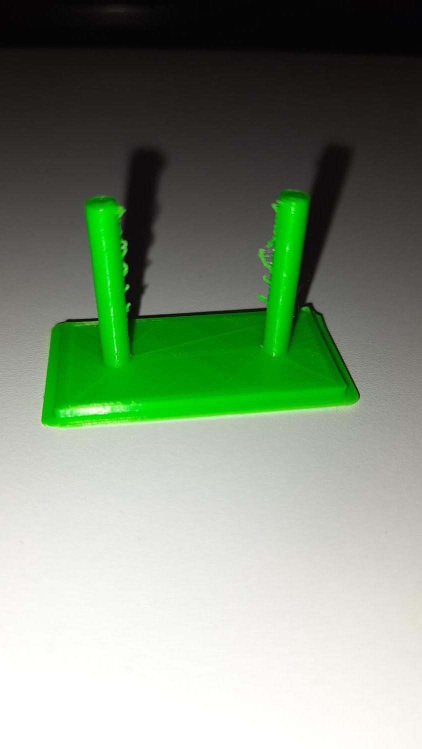

  8. salve, quei "pirulini" verdi che spuntano, sono a causa della ritrazione?
  9. bravo, sono contento per te. ma gallina vecchia fa buon brodo.
