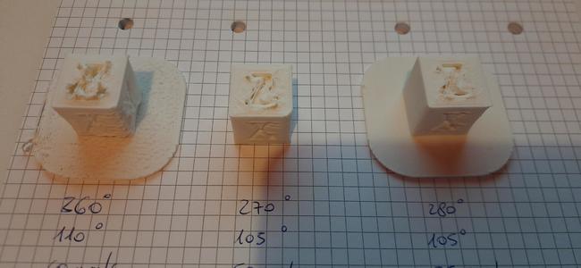

  2. ventola spenta, stampante boxata. ho notato che lo schifo nel cubo è l'angolo tra la X e la Y e il sopra. la parte a sx della X e il dietro dove non c'è niente è peretto

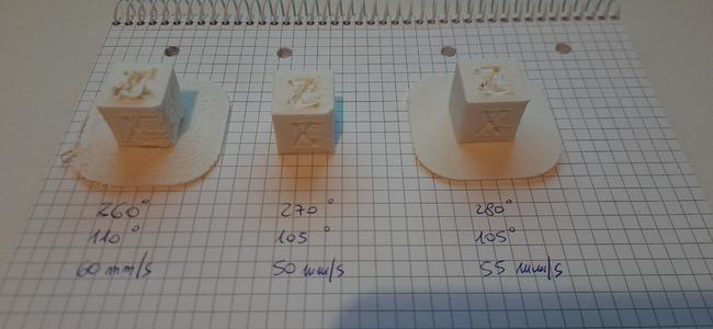

  3. salve visto che con il PLA stampavo bene, mi sono buttato nell'ABS con una stampante geeetech prusa i3 pro b. i primi cubi sono venuti direi malino... da che parte devo farmi per migliorare?

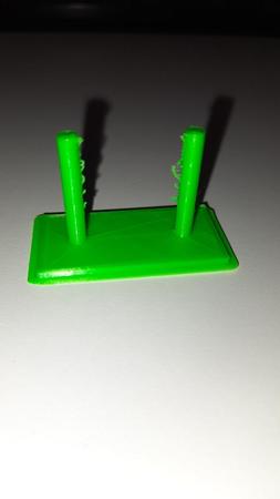

  8. salve, quei "pirulini" verdi che spuntano, sono a causa della ritrazione?

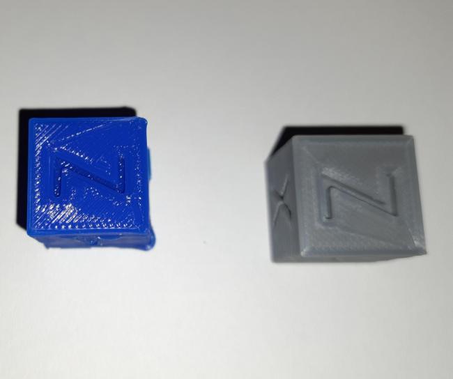

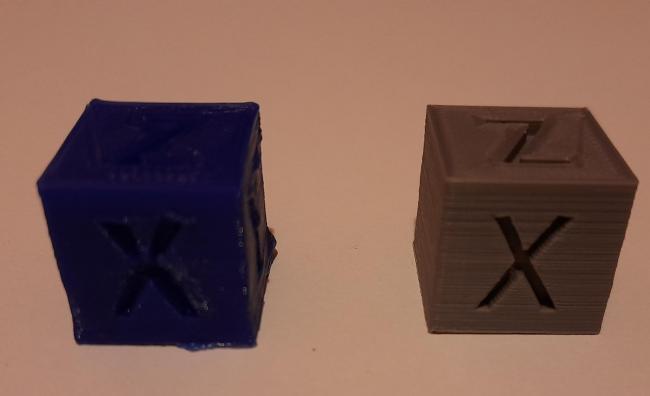

  18. buongiorno, ieri ho provato a stampare con il PETG della Sunlu (cubo blu), stampato con le stesse impostazioni del PLA,(cubo grigio), ho solo messo la temperatura a 230°, come scritto nella scatola, il piano a 85° (la scatola dice da 80 a 100) e spenta la ventola di raffreddamento materiale. direi che fa abbastanza schifo... come migliorare?

  21. penso di aver sistemato la ritrazione: a sinistra ritrazione 2mm, a destra 1.8. direi che 2 vada più che bene...
