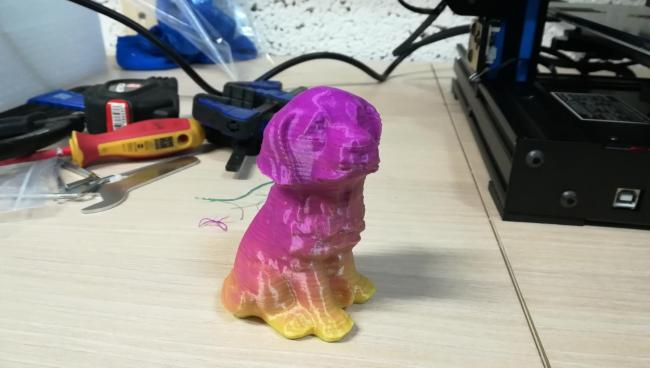

    Non sbagli, dopotutto guardando il mio cane con occhio critico, orecchie e muso sono venuti un pò "collassati", stampa che si è ripresa subito dopo. Però ti dico che il filamento fa tanto. Ma davvero TANTO.... Esempio: ho stampato le temp tower di un Geeetech e di un Tianse. Le differenze? A livello strati entrambi sono ok, ma nel bridging....mmmm Il Geeetech nella stampa risulta più "duro" ma più compatto, attacca senza troppe storie sul piatto, è ottimo nel bridging, mentre il Tianse dà la sensazione di un filamento molto morbido, fin troppo in determinati casi. Non parliamo del bridging! Non riesce a fare un ponte dritto in una temp tower con temperature da 220 a 180....
  16. Blacksoldier10
    Geeetech A10M/A20M
    Ti capisco XD dopo chissà quanto tempo finalmente vedi la luce in fondo al tunnel Secondo me sbagli il filo. C'erano dei filamenti di prova? Se no prova un filo Geeetech. Quelli non soffrono di bridging e possono stampare il cane come il mio. Solo, se non ne hai uno, ti consiglio di iniziare col geeetech bianco.
  17. Blacksoldier10
    Geeetech A10M/A20M
    Guarda il cane che forniscono è una versione .gcode di prova che ti danno insieme alla stampante, quindi nasce senza supporti. E poi secondo me il filo fa davvero schifo. Il perchè? Ti allego la foto fatta con la a10m e i suoi filamenti di prova, ci sarà una notevole differenza. @iLMario fatti una bella temp tower di quelle con 2 torri e un bel ponticello in mezzo e vedrai se soffrirà di bridging.
