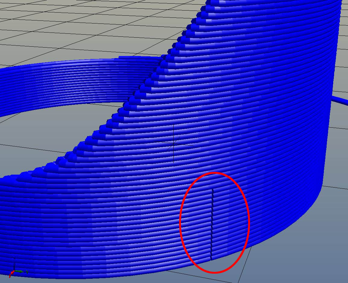

  1. Si si lo conosco lo uso SEMPRE prima di effettuare lo Slice sul modello. Quel file è già passato da Netfabb prima di essere sliceato ma il problema lo fa uguale!

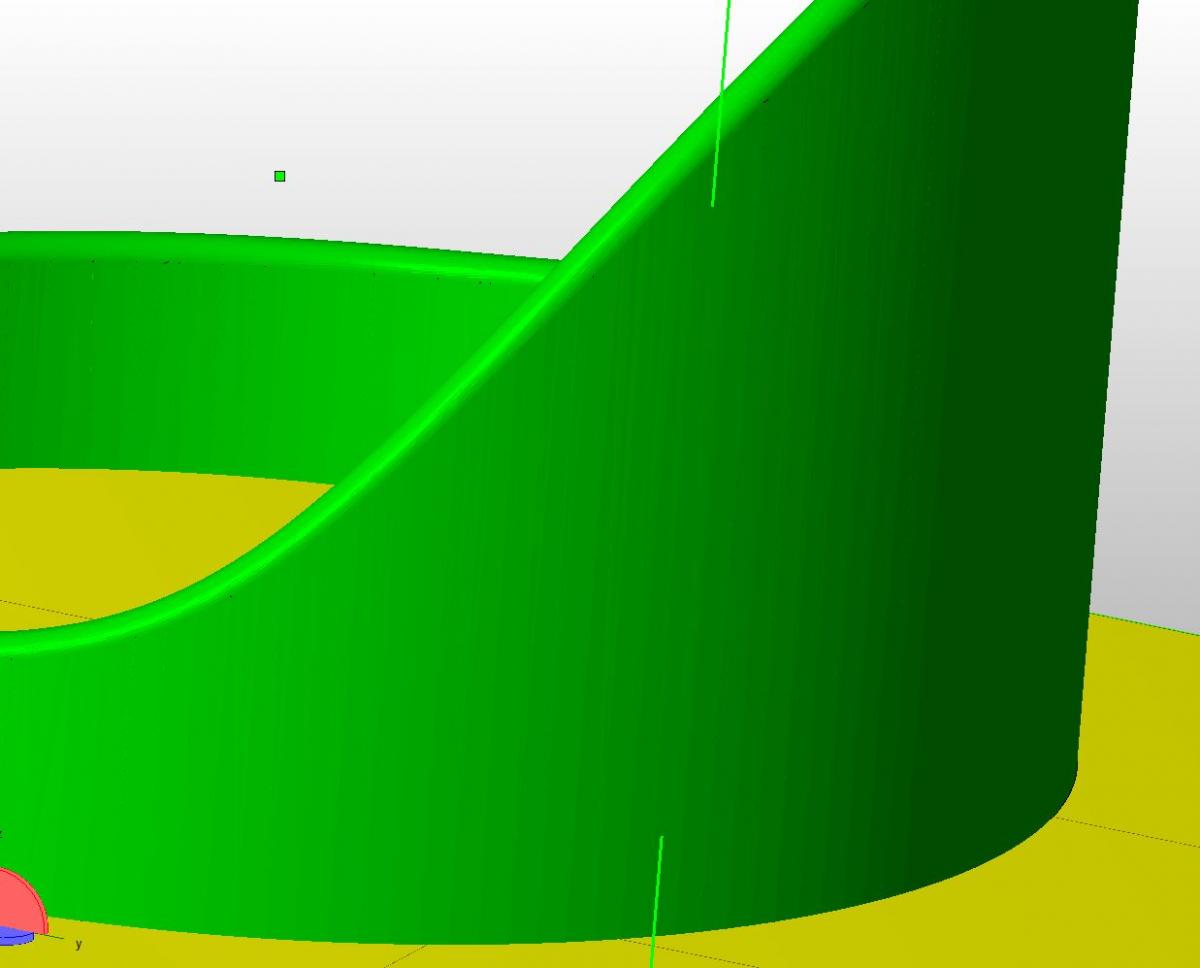

  8. questo nella fattispecie l'ho preso da Thinkgiverse ma il difetto mi si è già presentato anche su altri modelli miei comunque eccovi il file: GoPro_HoodSIMPLE1.rar
  9. ho provato con"Remove face from non manifold edges" risalvato l'STL e rifatto SLICE... uguale a prima!
  10. Interessante non ho mai usato Meshlab come si fa a fare un edit per sapere se ci sono errori nella mesh? grazie
  11. Scusate, mi sapete dire come mai Slic3r mi crea questi TAGLI nel modello che non esistono nel solido originale? Purtroppo in stampa tali imperfezioni vengono replicate e mi rovinano la stampa! Da cosa può dipendere??
