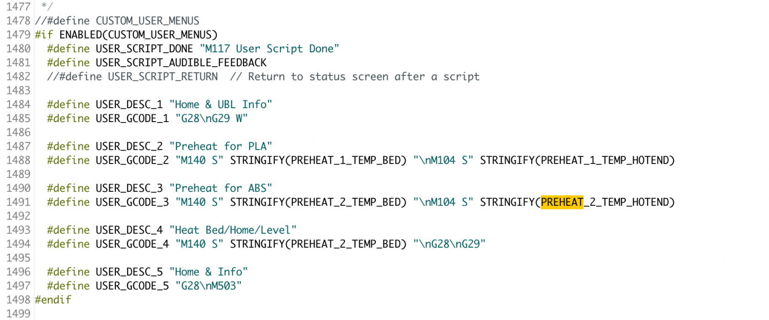

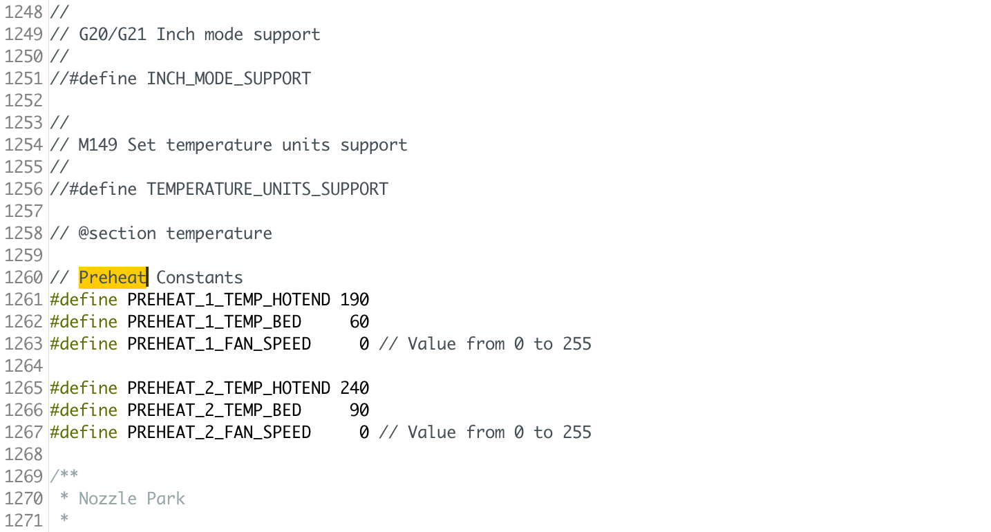

  4. RISOLTO: in pratica da LCD sono andato nella sezione config temperatura e i parametri erano corretti. Ho salvato sulla eeprom e poi ho riprovato a premere preriscalda pla. Ora sono riuscito ad entrare nel menù e a preriscaldare ugello e piastra.

  6. Ho installato Marlin da poco sulla mai CTC A8 solo che da LCD non riesco a far preriscaldare letto e hotend. Se premo preriscaldamento PLA non succede niente. Se invece mi collego tramite reperire host e attivo il riscaldamento funziona tutto. Ho controllato sui vari file configuration.h e configuration_adv.h ma risulta tutto attivo. Qualcuno sa come risolvere?
