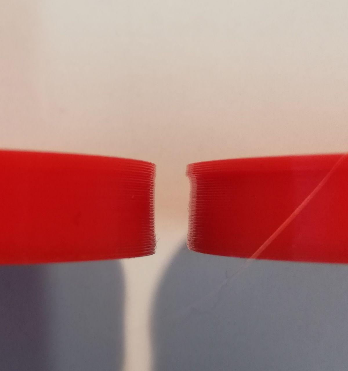

Franchetto ha risposto a Franchetto nella discussione Problemi generici o di qualità di stampa
La cosa è inspiegabile: ho provato a stampare il medesimo pezzo con il medesimo slicer con un'altra macchina (Anycubic ) ed è venuto fuori perfetto. Ora ho provato a riversare il settaggio della Anycubic sulla Anet e il problema si ripropone.... Non so proprio cosa altro fare. Sulla Anet ho sostituito il firmware di default con una versione di Marlin per questa macchina. Potrebbe essere qualche settaggio in Marlin a fare la differenza? Sketchup -
Cilindro ristretto
Gentilissimo.... Io l'ho stampato con PLA+ SUNLU riempito griglia al 6%, 5 layer sopra e sotto, 2 pareti esterne, 200° nozzle e 55° bed, velocità 35mm/s Taglio Interno.stl -
Nulla da fare... l'ho abbassata anche di 10° C ma nulla. -

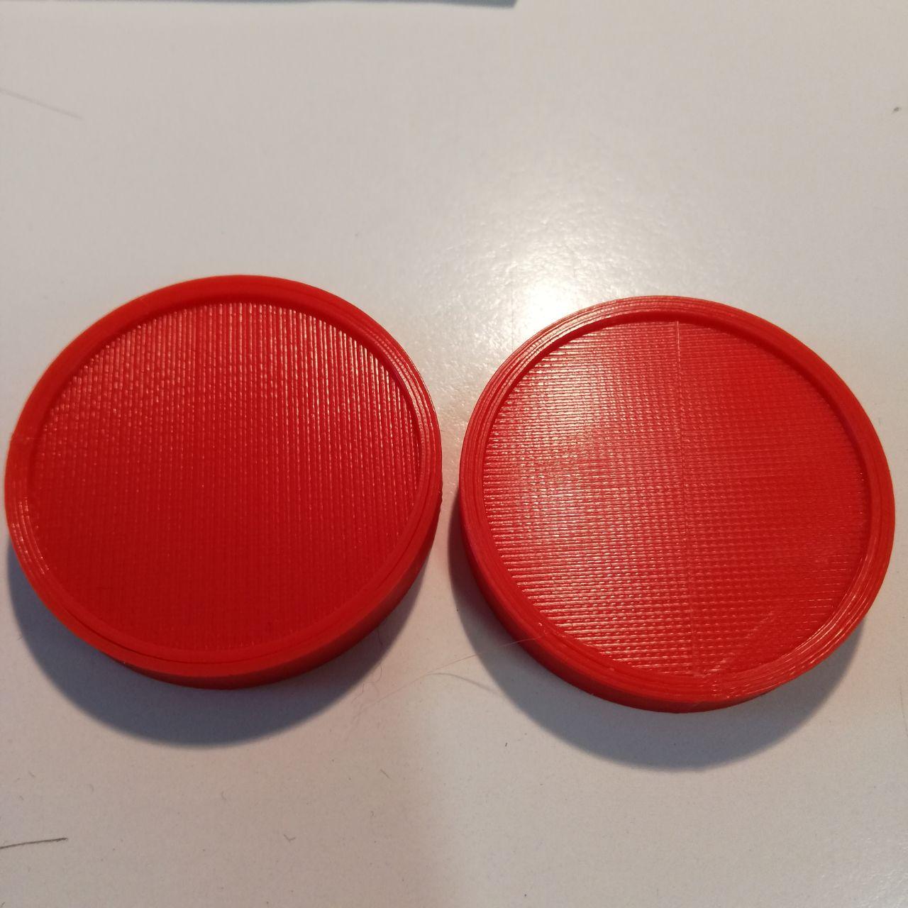

Franchetto ha pubblicato una discussione in Problemi generici o di qualità di stampa
Salve, Anet ET4, SUNLU PLA+, 210 e 55 di piatto, il tutto settato a dovere. Ho provato a stampare un disco a sezione cilindrica sia con Idea Maker che con Simplify3D ed i risultati ottenuti con il primo sono piuttosto deludenti nel senso che il cilindro tende ad essere piuttosto un tronco di cono... Allego due foto per capire. La superficie superiore presenta un bordino sopraelevato ma fa parte del progetto. Come diametro ambedue i pezzi alla base hanno dimensioni compatibili con il disegno, quello di sx (S3D) lo mantiene piu o meno fino alla sommità mentre l'altro mano mano si restringe per poi tornare di diametro corretto quando termina la parte piena ed inizia il bordo. Idee? Grazie -
Anet ET4 e piccola imperfezione di stampa primo layer

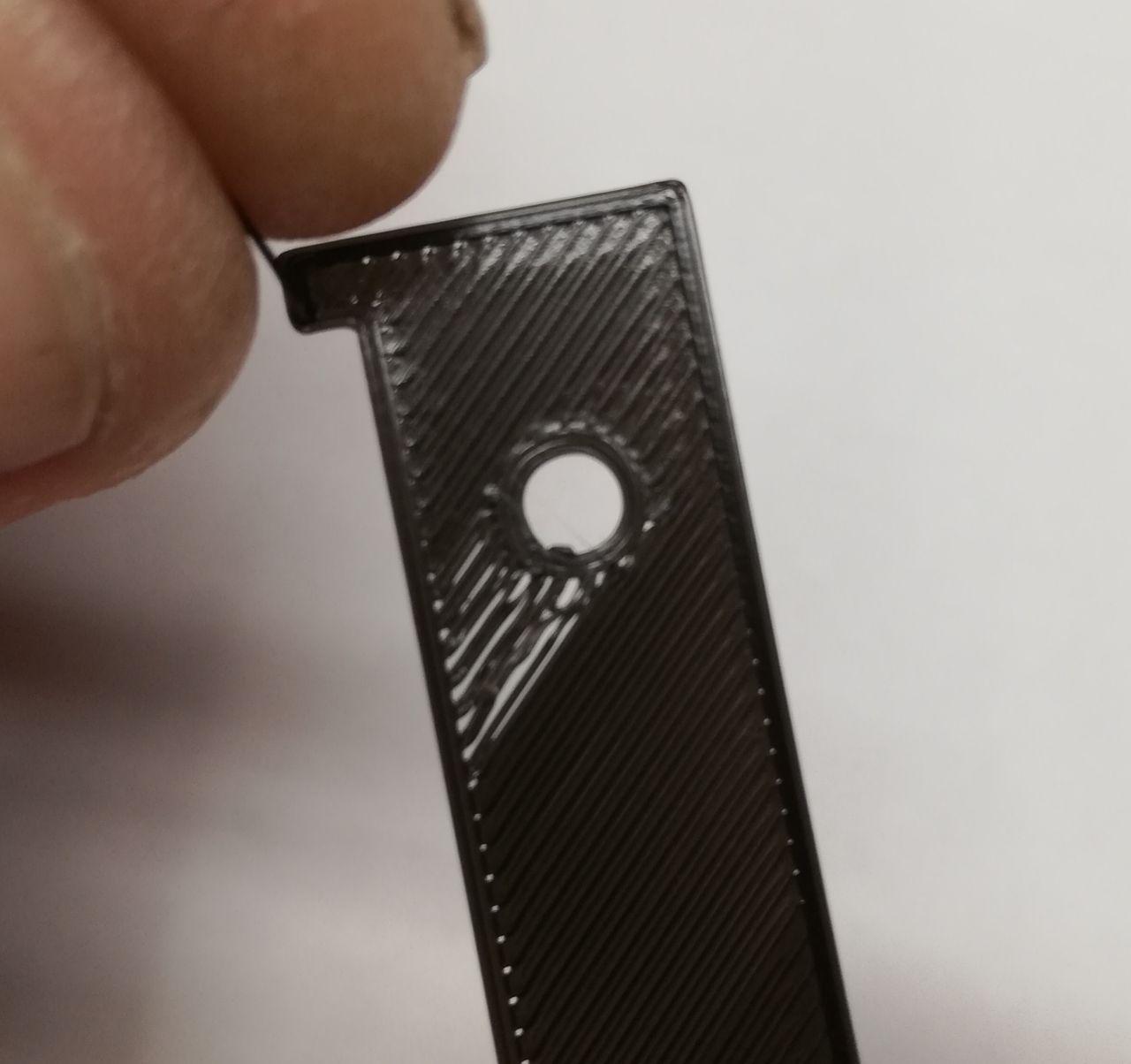

dalla foto si vede bene il problema, c'è un area dove il nozzle fa brevissimi tratti ed in quel punto l'estrusione è insuffciente. Per migliorare quel punto ho provato tramite z offset a "schiacciare un po" il tutto ma poi tutte le parti che andavano bene prima risultano troppo schiacciate. Ho provato a stampare il medesimo pezzo con un'altra stampante e questo problema (quello dell'area poco estrusa) non c'è. -
Infatti, questo ho fatto e tutto il primo layer è schiacciato -
Sto stampando pezzi con dei fori e non riesco a capire perchè in certi punti di corsa breve dell'estrusore c'è un underextrusion. Il problema si pone solo nel primo layer che viene fatto a velocità bassa, 20 mm/s . Ho provato ad abbassare il nozzle risolvendo il problema che però provoca uno schiacciamento eccessivo di tutto il resto. Ho provato anche a dare un po' di materiale extra nel riavvio stampa ma nulla. Lo slicer è Ideamaker. Idee o suggerimenti? Grazie -
