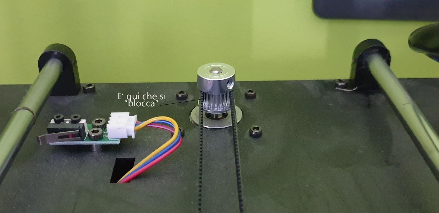

  1. Ciao, grazie a tutti per i preziosi consigli. Il firmware lo avevo già aggiornato. Anche se non si vede il grano esagonale, ci sono delle filettature e sono riuscita a stringerlo per farlo aderire maggiormente all'asse del motore. Il problema però non si è risolto 😞
  2. A dire il vero non so cosa sia neppure il grano esagonale ! 😅Ho guardato su google. Se sposto il piatto manualmente non sento nessun impedimento. Ho notato che la cinghia non è bella centrata sulla ruota dentata, rimane più in alto, non so se può essere un problema. Ma se fosse il motore, converrebbe comprarne una nuova o si può riparare/sostituire? Ho fatto un po' di ricerche e ho visto che la puleggia sulla anycubic è proprio così, non è andato perso il grano.
  3. Ora ha iniziato a fare tac quando salta le coordinate. Sono riuscita a capire che la puleggia (allego la foto credo sia una puleggia 😳) sul retro si "blocca" per pochissimo. Così ho provato a farla avanzare di 1.0 alla volta, direttamente dalle impostazioni, il piatto va verso il retro e a un certo momento la puleggia non gira, poi rischiaccio e va. La cinghia non mi pare usurata e fa abbastanza resistenza., i dentini li vedo tutti, anche nella zona dove ho visto che si "blocca". Non so cosa sia il frano esabonale, ma la puleggia è ben salda. Grazie per l'aiuto!
  4. Controllo che la cinghia abbia tutti i denti. Invece cosa devo fare di preciso per sapere se cinghia e puleggia sono in ordine? Non sono pratica su queste cose, sorry 🙂 grazie !
  5. Sì, stessa posizione centrale per tutte le stampe che ho fatto. Sì, lo sfasamento avviene sempre sulla Y. Non ho notato vibrazioni sul telaio durante la stampa.

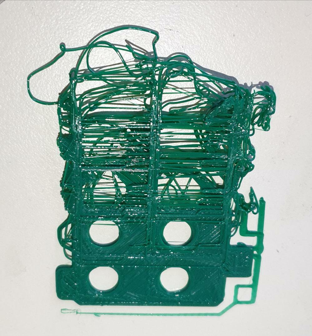

  6. Ciao, grazie per la risposta. L'estrusore è di tipo bowden. Ieri ho provato a stampare il gatto di calibrazione ed ha stampato perfettamente. Ho proseguito con altre 2 stampe piccole di circa 15 minuti ciascuna e non ho riscontrato problemi. Alla 4° stampa ha iniziato a perdere le coordinate. Ho provato a ristampare una delle 3 precedenti e ha perso le coordinate. Stamattina ho fatto una nuova prova di stampa, le prime 2 sono venute bene, dalla 3° in poi (ho sempre stampato lo stesso oggetto di ieri che era riuscito) ha di nuovo perso le coordinate. Ho notato che la perdita delle coordinate non avviene mai sulla stessa coordinata Z. Ho provato lo stesso gcode su 2 schede sd diverse, in modo da escludere problemi di lettura sulla sd. Allego la stampa fatta oggi riuscita e quella lanciata poco dopo fallita. Grazie per l'aiuto 🙂

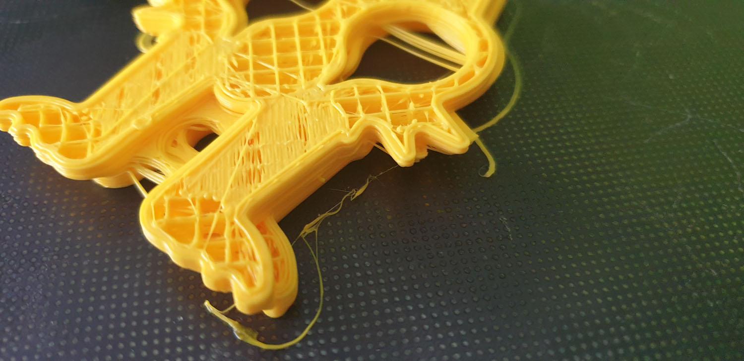

  7. Ciao, grazie per la risposta, sono riuscita a fare queste prove solamente ora. Non sento attriti nè impedimenti e le cinghie mi sembrano ok, considera però che non sono molto pratica su queste cose. Ho provato a stampare a 40 mm/s. Non so cosa siano i parametri di accelerazioni e jerk, non li ho cambiati, non so dove si trovino su cura. Grazie 🙂
  8. Ciao a tutti, da un po' di giorni a questa parte, la mia stampante, inizia a stampare "sfasata", come se perdesse le coordinate. Allego un'immagine di esempio, per essere più chiara. Il primo layer è perfetto ed è ben calibrata. Non si verifica sempre, se stampo qualcosa di piccolo (4x4 cm) la stampa va a buon fine, ma se inizia ad essere una stampa più grande, indicativamente 8x8 cm o superiore inizia il problema. Non capita nemmeno sempre alla stessa percentuale di completamento. Mi sembra di capire che possa essere un problema di layer shifting, sull'asse Y, ma non ne sono certa. Grazie per l'aiuto !

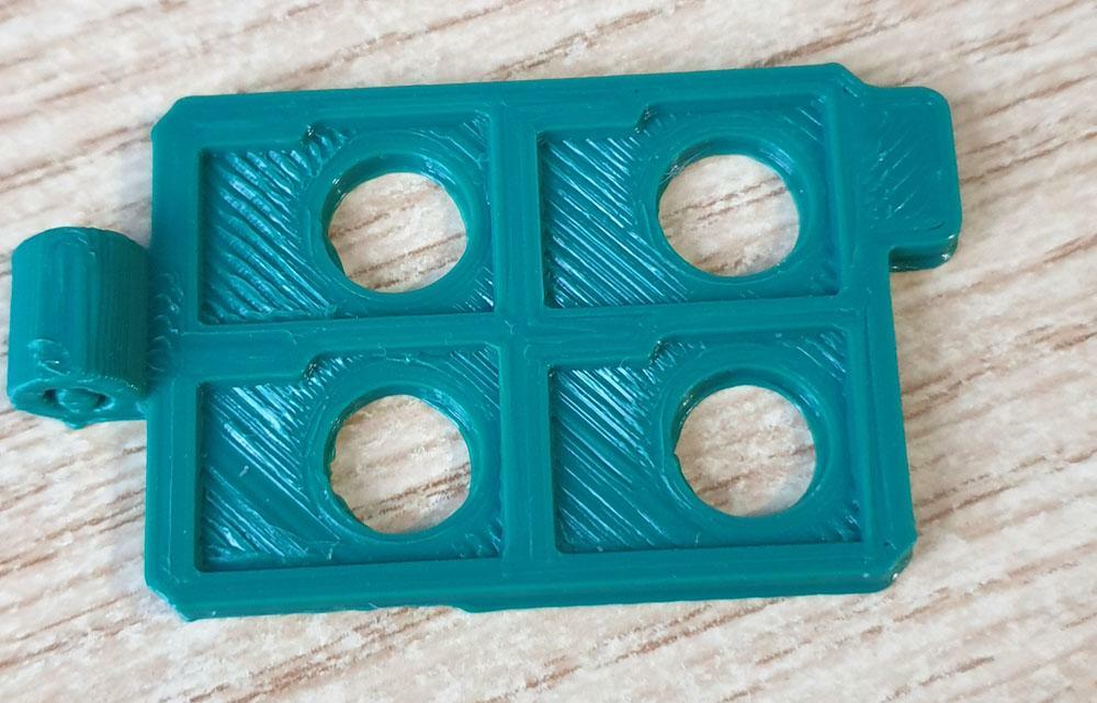

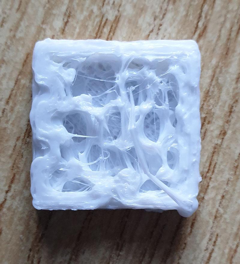

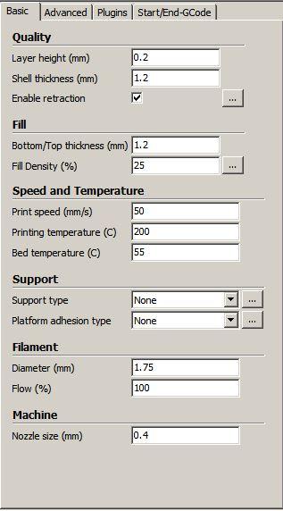

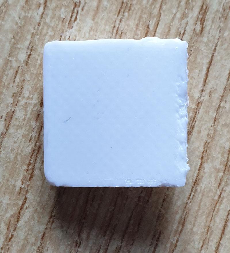

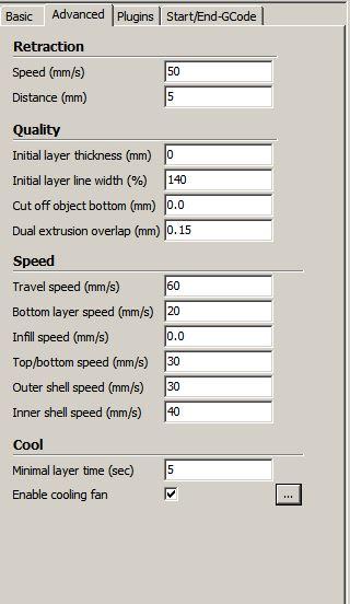

  11. Sto usando una versione di cura vecchia, la 15.04.06 che era in dotazione con la stampa 3d, l'ho fatto per essere sicura di impostare i parametri corretti come dal manualetto. Quei varlore infill 0 sono quelli suggeriti sul manuale della anycubic 😞 Ho anche fatto una prova di stampa con il gcode allegato. Allego il primo layer e la foto dell'infill 😞 Help !
  12. Non ho cambiato nulla nello slicer, uso cura. Questa è la configurazione

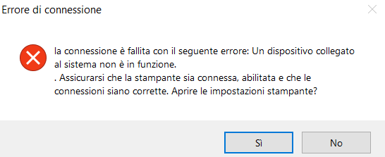

  14. No, non c'era nulla di aperto. Comunque alla fine ho fatto la connessione tramite repetier server al posto della porta seriale. Tra l'altro repetier serve usa com3 e baudrate 250000! Ora ho un nuovo problema che non riesco a risolvere, se vado in controllo manuale e lancio il comando m503, non fa nulla, nei log non esce niente a parte la scritta m503. Se provo a cliccare su qualsiasi icona di movimento, la stampante rimane immobile (se lo faccio con cura invece si muove) e la stampante risulta perfettamente connessa. Visto che ho un hot end disponibile, se lo sostituissi potrei risolvere il problema di stampa? grazie per i suggerimenti ! 🙂
  15. Se provo a connettere la stampante a Repetier host mi compare questo messaggio di errore Ho già controllato ed è installata sulla porta seriale Com3 - baudrate 115200 (provato anche con 250000), con cura si connette senza problemi e funziona perfettamente.
