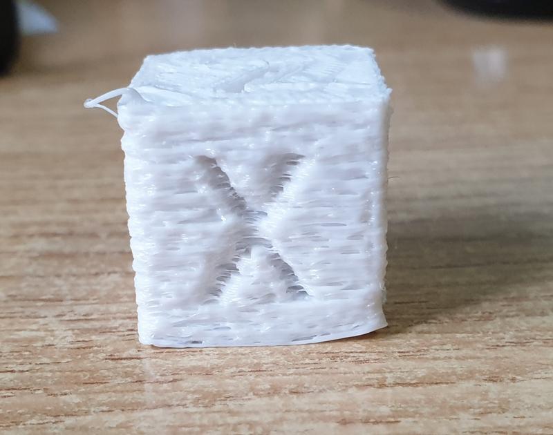

Anycubic i3 mega - stampa frastagliata
ele ha risposto a ele nella discussione Problemi generici o di qualità di stampa
Hot end sostituito e ha ripreso a stampare alla grande !! Grazie per tutti i suggerimenti :-) C'è un modo per importare la configurazione del gcode che mi avevi allegato in automatico sul mio cura? Così so di avere una configurazione perfetta ? grazie -

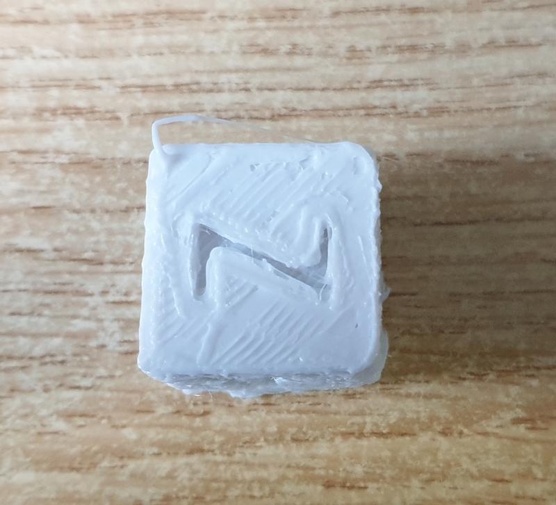

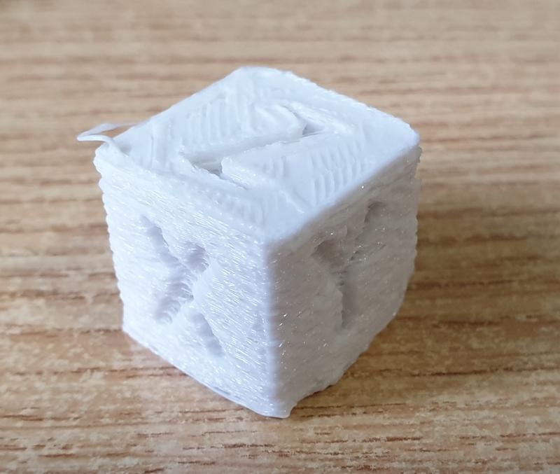

Sto usando una versione di cura vecchia, la 15.04.06 che era in dotazione con la stampa 3d, l'ho fatto per essere sicura di impostare i parametri corretti come dal manualetto. Quei varlore infill 0 sono quelli suggeriti sul manuale della anycubic 😞 Ho anche fatto una prova di stampa con il gcode allegato. Allego il primo layer e la foto dell'infill 😞 Help ! -

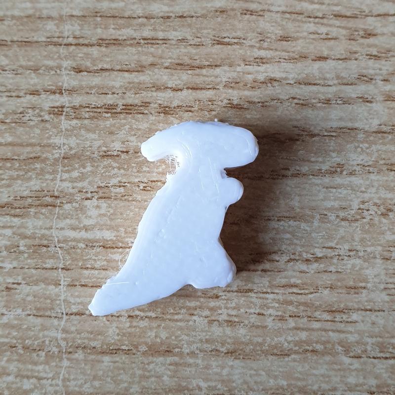

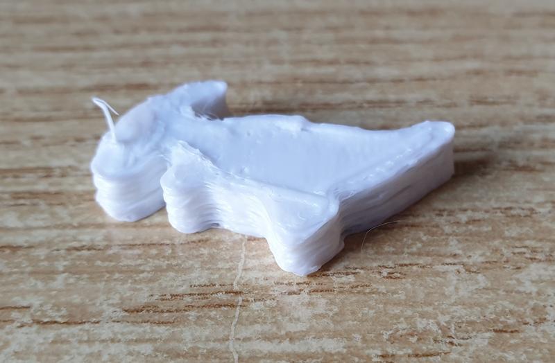

ele ha pubblicato una discussione in Problemi generici o di qualità di stampa
Ciao, sto riscontrando alcuni problemi di stampa che purtroppo non so come risolvere. Ho già livellato il piatto fino allo sfinimento, uso il filamento PLA (lo stesso che ho utilizzato fino ad ora) a 200° e piatto a 55°. Il primo layer viene discretamente, ma la stampa alla fine risulta frastagliata e pasticciata. Che ne pensate? è un problema di livellamento del piatto o è qualcos'altro? grazie in anticipo per i suggerimenti :-) stampa finale: ultimo layer: 1° layer: dino4.gcode -
