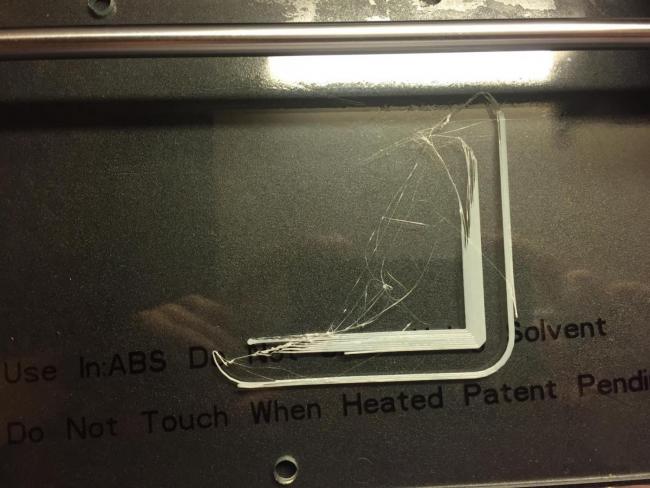

  1. AGGIORNAMENTO: Mi sono accorto ora che si sente lo stepper dell'ingranaggio che porta avanti il filamento nell'hot-end, nelle zone in cui non estrude, salta passi e fa un "ticchettio" strano. Cosa pensate che sia? Grazie
  2. Il materiale estruso male si è accumulato su alcuni cubetti come si può vedere dalle foto
  3. Però i movimenti li fa comunque, non capisco perché estruda in modo inconsistente a volte
  4. No, estrude qualcosa di inconsistente
  5. Il materiale esce ma poco , non penso sia un problema di adesione perché sennò ci sarebbe lo stesso problema ovunque nel piano... in teoria dovevano essere 9 cubetti
  6. Ho ascoltato il tuo consiglio e il risultato è stato infausto.. Aiutatemi vi prego perchè non so nemmeno da dove cominciare 😨
  7. Avviene sempre questo problema. Adesso vi spiego meglio con uno schizzo in allegato. Sembra che quando sia il momento di "tirare " il filo viene estruso in modo inconsistente, generando questi problemi.Nello schizzo le frecce nere sono il movimento dell'estrusore quando funziona, mentre in rosso quando non funziona. Ho disegnato anche la bobina così da far capire che è la zona in cui il filamento viene strattonato che la stampa viene in quella maniera. Quale soluzione proponete? Grazie mille intanto!
  8. Buongiorno, sono un principiante nel settore, da quando ho acquistato la mia Colido 2.0 Plus non riesco a far uscire delle stampe accettabili esteticamente a causa di un grande problema. Le stampe escono parzialmente corrotte, Non riesco a capire il motivo. Se mi aiutaste mi sareste di supporto vitale!
  9. Grazie per la risposta intanto, proverò tutte le possibilità! 1) Ho sempre utilizzato lacca, quindi non penso sia un problema di adesione 2) L'estrusore fa uscire il pla anche nelle zone dove non stampa, ma la plastica si attacca all'estrusore e non aderisce. 3) La bobina è stata messa nella posizione predisposta dal produttore della colido, quindi non penso sia quello il problema. Resta solo il grande dubbio del piano. Ho provato a calibrarlo decine di volte con i punti standard dati dal fornitore ma non cambia nulla. Ho provato a fargli fare 5 piccoli cubi, uno per ogni angolo e infine uno in centro. Risultato? Solo i 3 cubi frontali sono andati a buon fine. Accetto consigli grazie
  10. Buonasera, possiedo una Colido 2.0 Plus e ho avuto problemi riguardo la stampa di oggetti con basi larghe. Praticamente viene stampata solo metà figura, senza apparente motivo. Ho cambiato vetro e eseguito svariate ricalibrazioni ma il risultato non cambia. Aiuto! Enrico
