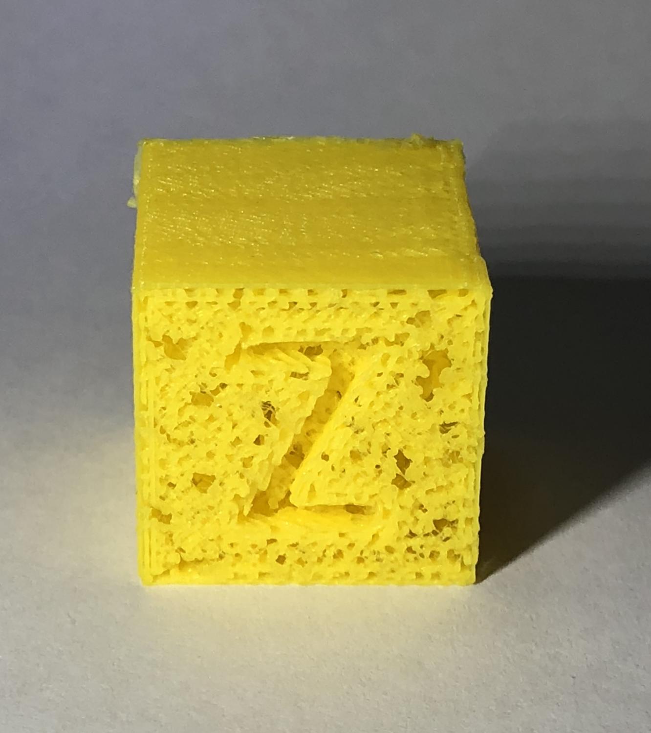

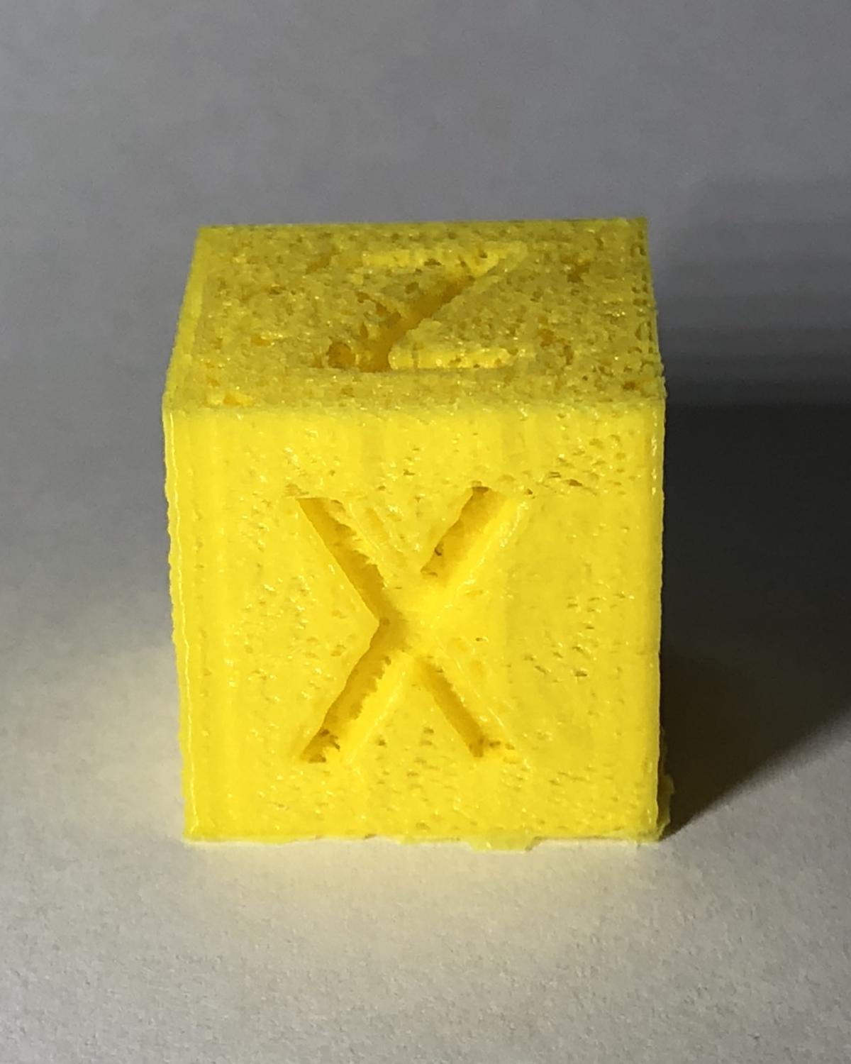

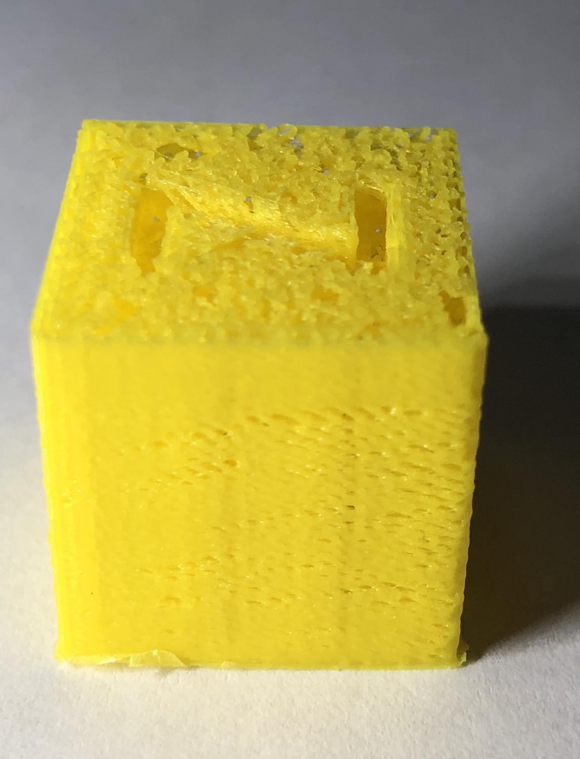

  9. Buongiorno a tutti. Ho fatto un pò di prove e sistemato l'estrusore in quanto aveva una vite troppo tirata e non riusciva a spingere bene il filamento all'interno. Ho provato a estrudere 5cm di filamento da software e sono stati inseriti realmente 5cm, quindi penso sia tarato tutto bene. Ora, ho stampato 2 cubetti. Uno verde con un flow di 120 e uno giallo con un flow di 140 (ne ho stampato anche uno a 100 di flow ma nemmeno lo considero in quanto era pietoso). Su tutti i cubetti ho usato 205°, spessore linea 0.2 e riempimento al 25%. Spessore dei muri e del sotto e sopra 2mm Sari quasi soddisfatto, ma come mai il sopra (Z) esce sempre male? Il fondo va bene, i lati accettabili il sopra è un casino. Che modifiche devo apportare? Allego le foto di xyz. Il sotto lo metto in un altro post in quanto le foto sono pesanti (le ho fatte di alta qualità apposta). Grazie Nicola Questa è la foto del "Sotto" Nicola

  12. Estrusione troppo alta non credo in quanto se vedi i cubetti, sembra che manchi materiali. Per quanto riguarda la temperatura, sono partito con il PLA da 215 sino ad arrivare ai 195. Ho bloccato la temp a 200 in quanto mi sembra che l'estrusione sia lineare. Ho ripulito anche tutto l'estrusore, pensato ci fosse magari sporcizia che rallenti la fuoriuscita del PLA, ma non ho risolto il problema. domani faccio qualche prova e vi aggiorno 🙂 Grazie Nicola
