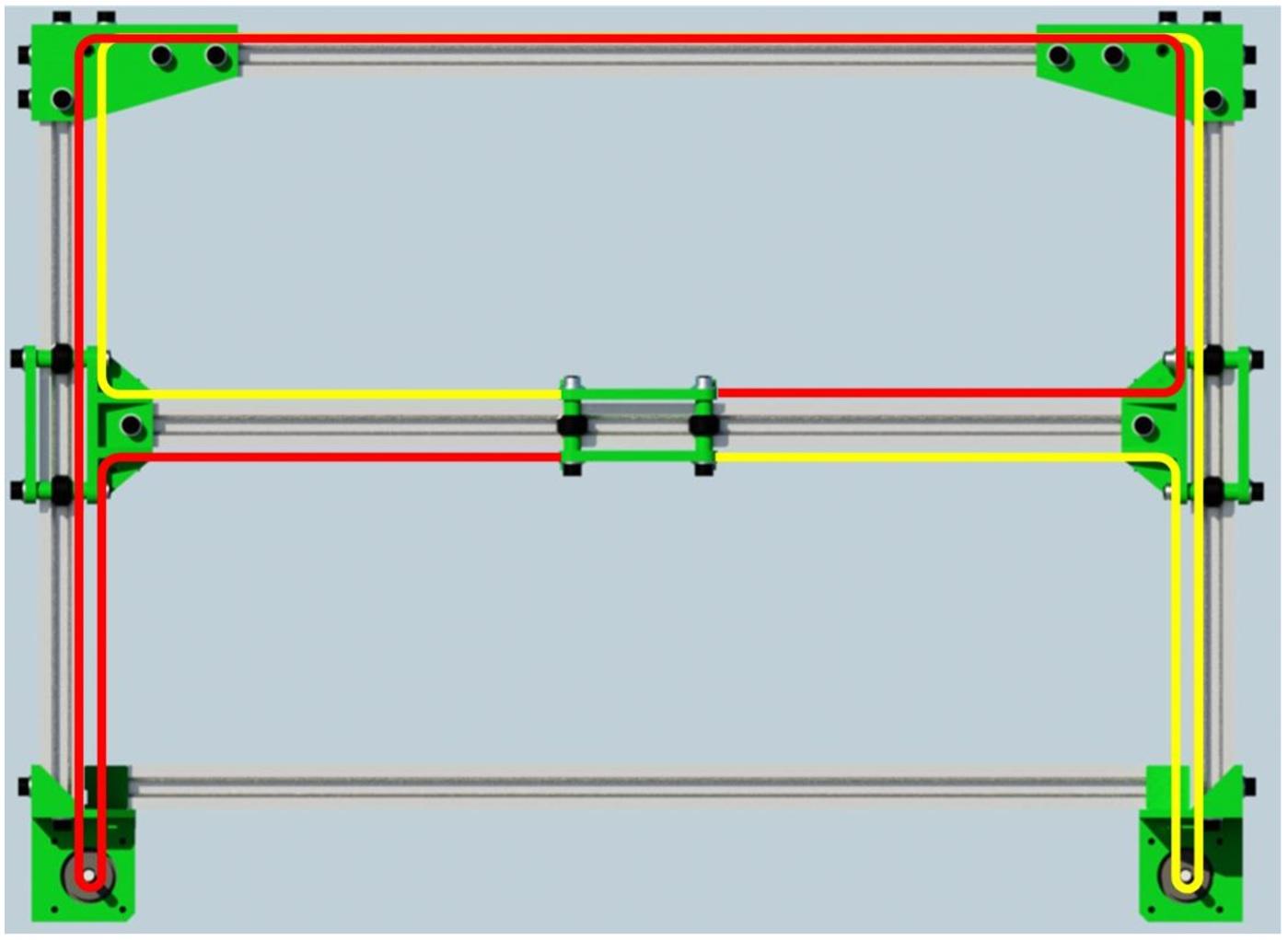

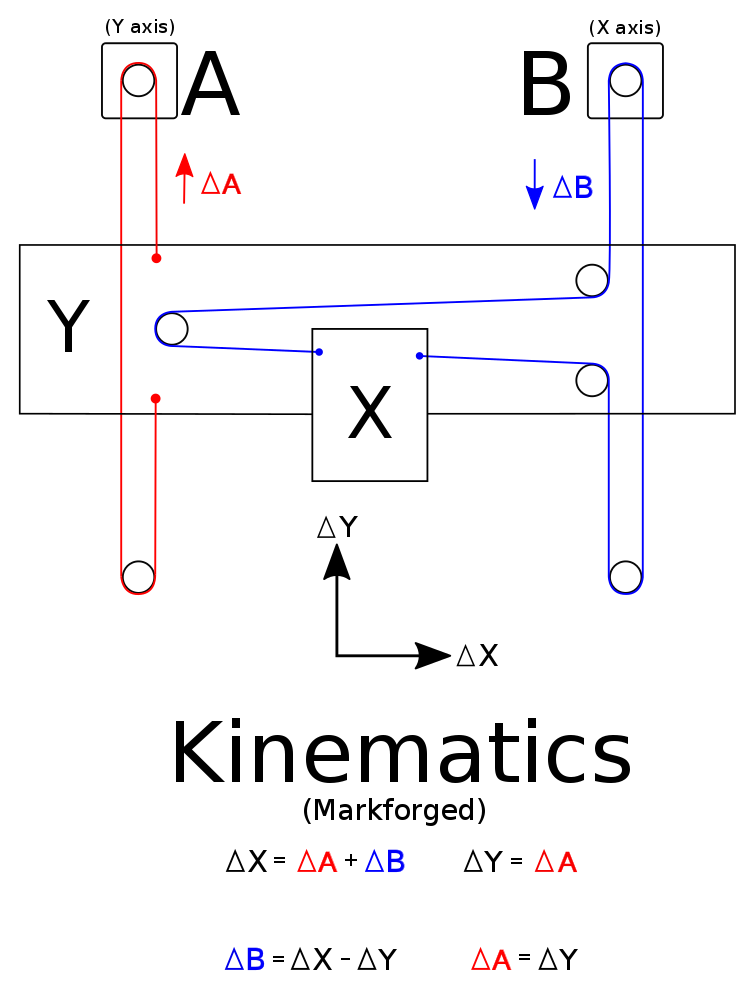

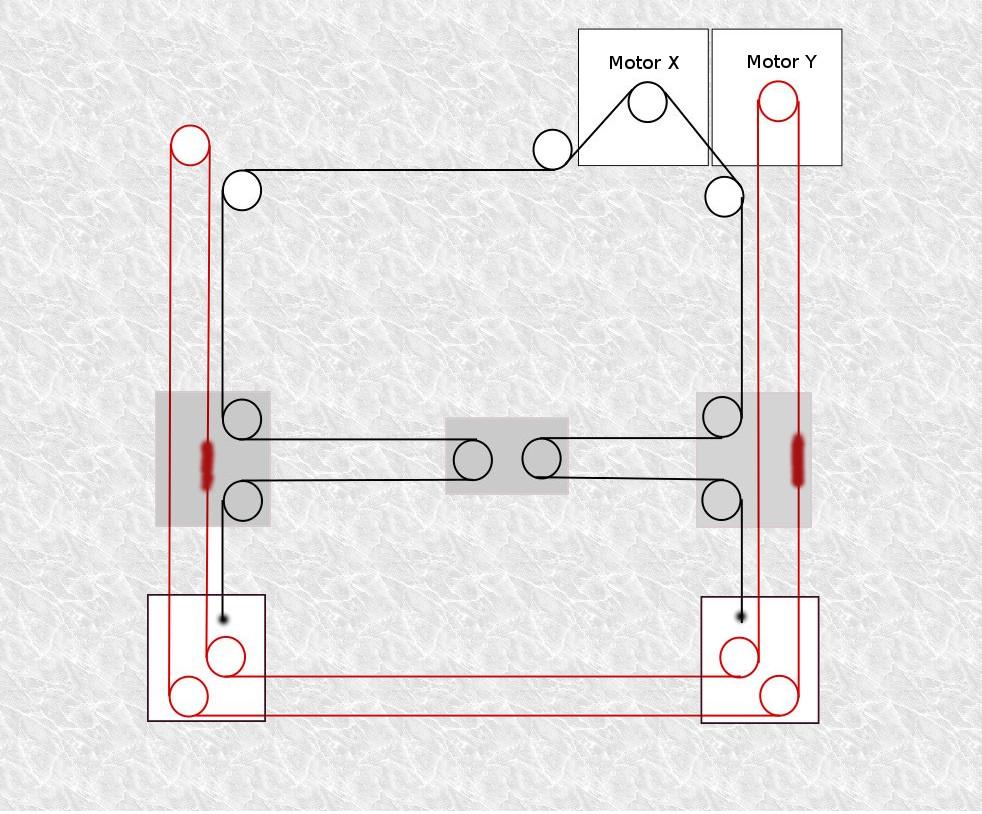

  1. Per mantenere tutti e due i motori fissi e non gravare come peso sull'asse dove si trova l'estrusore questa soluzione potrebbe andare bene?
  2. Si hanno vantaggi se si collegano gli assi x e y con la vite elicoidale come l'asse z anzichè con le cinghie?
  3. maranatha60

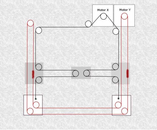

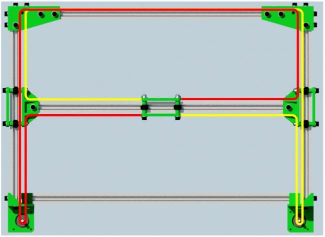

    Movimento assi XY
    Nei due disegni mi sembra di capire che il movimento degli assi x e y avviene in maniera differente. Vorrei sapere quale è il migliore tra i due con pregi e difetti! Grazie

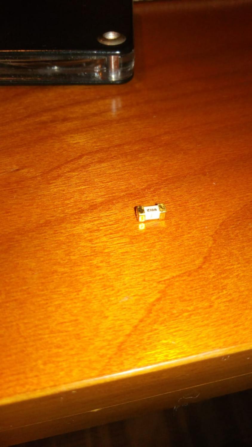

  10. Ho sostituito il fusibile smd da 10a sulla scheda Gt2560 acquistandolo su amazon (https://www.amazon.it/gp/product/B00LX6VT7S/ref=oh_aui_detailpage_o00_s00?ie=UTF8&psc=1), e si è accesa, ma la tensione di uscita dell'alimentatore a me era corretta: 24volt. Comunque ho dovuto anche sostiuire un A4988 che si è bruciato e il piatto di stampa in corto. Tutto spedito dalla Geeetech gratuitamente.

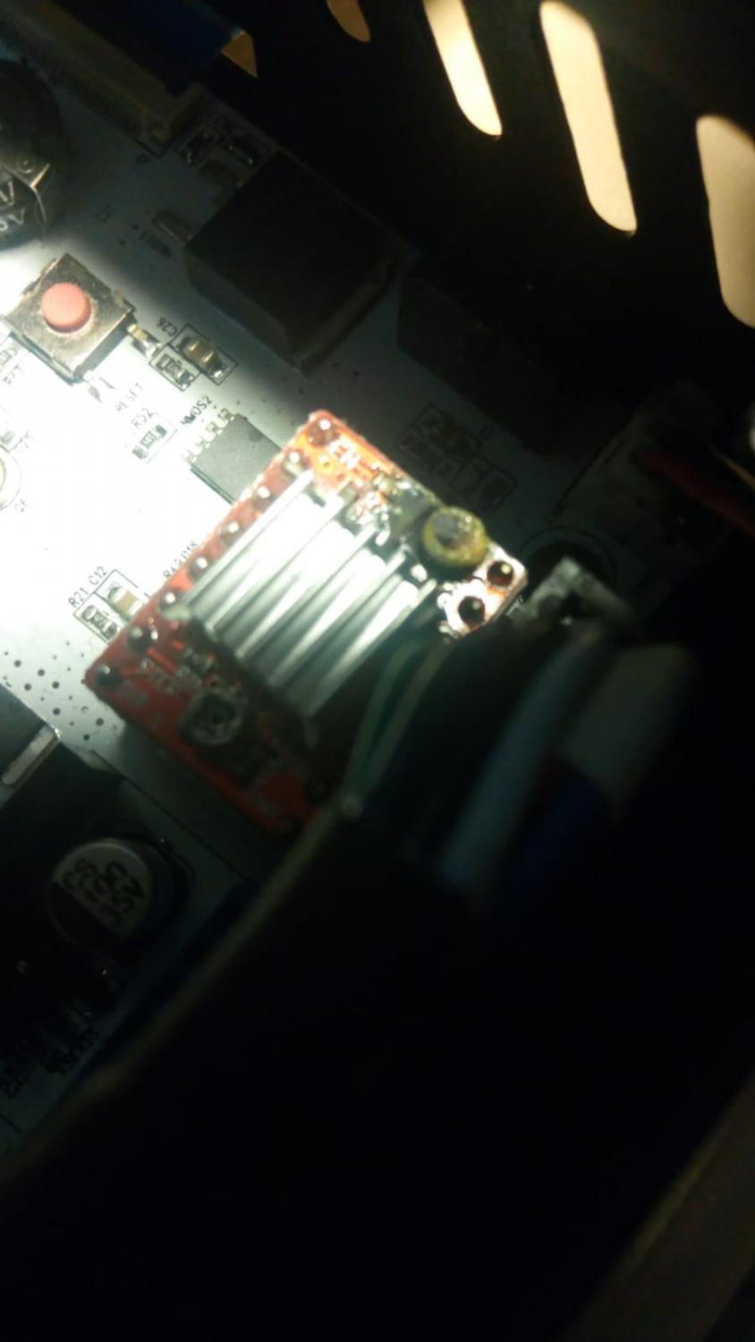

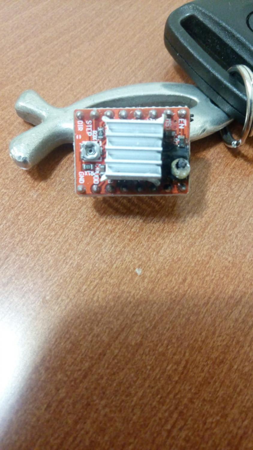

  12. Grazie per le informazioni, per quel che riguarda il driver di cui sopra, ho detto che è bruciato perchè ho visto uscire il fumo e si è annerito sul lato superiore. Ho visto uscire il fumo e si annerito nel lato superiore.
  13. Ho notato che è bruciato lo stepper driver module dell'estrusore, è annerito e puzza di bruciato, e nonostante tutto continua a funzionare. Volendolo sostituire quale monta la Geeetech A10? Su non riesco a leggere nessuna sigla ed ho visto che ci sono vari tipi: A4988, A4983.
  14. Spero di si, anche se non so dove poterlo comprare.
  15. Ho appena controllato i duer fusibili sulla scheda e uno dei due è interrotto.
  16. Nel caso sono saltati i fusibili sulla scheda, dove si possono acquistare?
