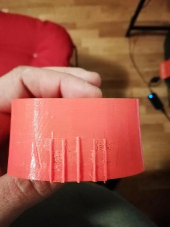

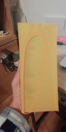

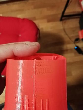

  13. No intendevo che se uso un file stl nello Slicer che poi lo converte in gcode per la macchina la stampa viene male mentre esempio se uso un gcode preparato esempio da 3dlabprint la stampa viene bene Che poi vengono male solo le stampe che anno un guscio da 1 layer perché il resto con riempimento superiori al 10% vengono benissimo E vengono bene anche stampe vuote tipo un cubo dove la macchina non fa retrazione
  14. Il test è stata la prima cosa che ho fatto è estrude 15cm Non so che più che pesci prendere rifare il test un altra volta ma dubito cambi il risultato e quel problema non lo da se uso gcode anziché stl ergo la macchina funziona perfettamente con un gcode In più ho cambiato la trigorilla tutto il gruppo estrusore sensore temp e resistenza 🤷‍♂️🤷‍♂️ Sempre stesso difetto di stampa con file diversi che l'unica cosa che anno in comune sono guscio da 1 layer
  15. Siete stati utilissimi trovato però sono ancora che per eliminare una parte del difetto devo tenere il flusso a 150 e non penso sia normale ma fino a ora nelle decine di prove fatte non ho mai trovato una soluzione e ritengo che sia un problema sw perché se inserisco un gcode la stampa viene perfetta Questo è il risultato a 150 di flusso Il guscio è più sottile ma almeno non ci sono buchi
  16. Grazie Marco stasera ci guardo perché non mi sembra di averla mai vista con quel nome forse nelle funzioni speciali
  17. Mi sapete dire in cura come si chiama la funzione che inizia il layer sempre in punti diversi? Io ho cura 4.0 Ringrazio in anticipo

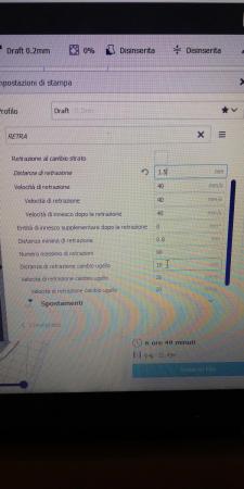

  18. Ho provato senza con e fa uguale
  19. La direzione della stampa è quella della freccia blu E è il punto di inizio dopo retrazione
  20. Gli Slicer li ho pravati per fare una contro prova uso cura 4.0
  21. Retrazione 1.5 velocità 40 anche se le velocità e mm di retrazione li ho pravati tutti sono diretto il motore è nuovo come tutto il gruppo estrusore resistenza e sensore temperatura che sostituito proprio per quel difetto e che non ho risolto Anche io ho notato che estrude poco dopo la retrazione ci mette 10mm a estrudere regolarmente
  22. Le due foto sono u a simply e una con cura il materiale è petg ma ho stesso difetto anche con pla Velocità 40 Temperatura le ho provate praticamente tutte

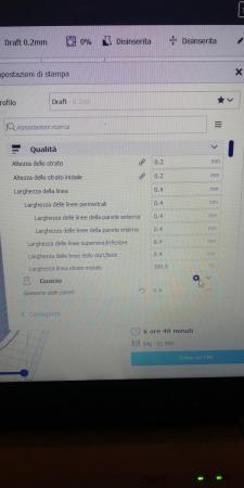

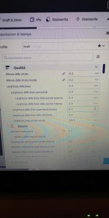

  23. Si quello lo immaginavo per quello chiedo a chi è più esperto di me se mi può indirizzare su che parametri posso intervenire Ho fatto anche vari test di estrusione tutti conclusi bene estrude perfettamente 15cm Ho provato a aumentare anche di tanto il flusso Ha rispondendo alla tua domanda di solito il gcode lo prepara il sito da cui compro i disegni degli aerei che stampo Esempio 3dlabprint
  24. Ciao a tutti la mia è una domanda molto diretta.... Qualcuno riesce a spiegarmi perché se inserisco un gcode già pronto la stampa viene benissimo mentre se uso un stl o problemi di qualità?? Anche cambiando programma si sposta ma rimane il problema Se con un gcode pronto viene bene sarà poi colpa di qualche impostazione errata?
