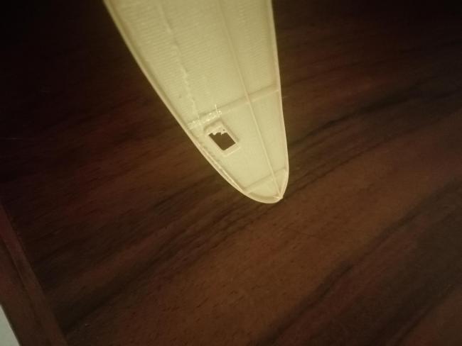

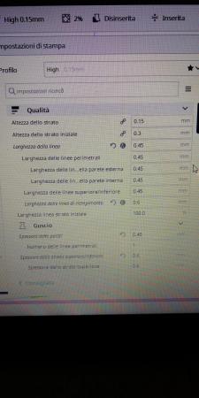

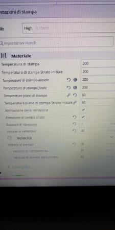

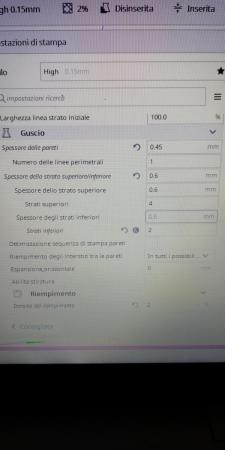

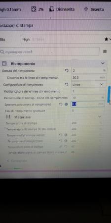

  5. Eccomi qua dopo una giornata di lavoro allego le foto della configurazione di cura e il file stl del pezzo che sto cercando di fare Da descrizione andrebbe fatto con un solo layer di contorno e riempimento del 2% peso finale circa 42g Non mi fa inserire altre foto perché supero i 20mb😂😂 Riprovo da pc ecco il file stl 05_int.stl
  6. Ok stasera mando tutto i parametri usati. per il cubo tranne riempimento sono gli stessi usati per quel ala di aereo 👌

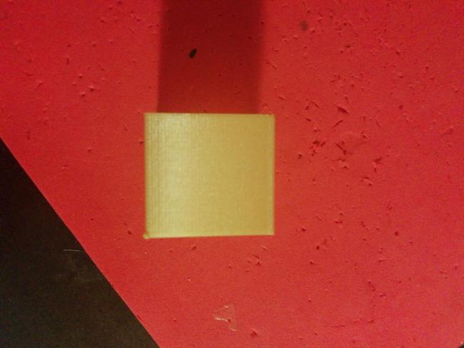

  7. Il cubo viene benissimo sotto tuo consiglio lo avevo già fatto

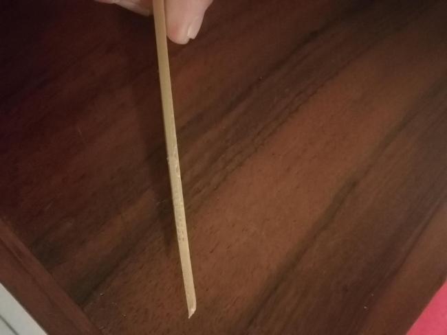

  8. Così mi fai solo voglia di buttare tutto e amen comunque prima dei driver e di qualsiasi altra cosa sono tornato al punto di partenza Stessi difetti di stampa che sono saltati fuori e che non avevo mai avuto in due anni di stampa 3d il tester l'ho sempre solo usato per voltaggi vari polarità mi sono fatto spiegare dal tipo come si fa per controllare i fili dei motori cerco di imparare ma il tempo è poco Detto questo allego foto per farvi capire poi se l'atteggiamento è quello mi arrangio come ho sempre fatto Spero dalle foto si veda qualcosa mi manca materiale sia nel riempimento sia nel guscio Ho provato anche a escludere retrazione e cambiare da 0.2 layer a 0.1 migliora un po' ma il difetto rimane
