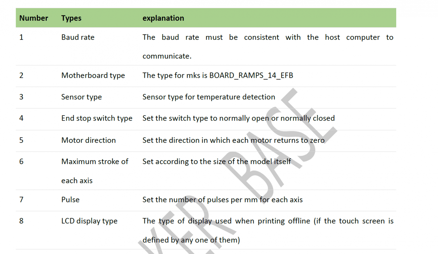

belloriccofamoso ha risposto a belloriccofamoso nella discussione Software di slicing, firmware e GCode
Bene, configuro come RAMP 14 EFB, tutto ok, mando in HOME la macchina e l'asse x parte a destras l'asse x va in avanti e zeta scende di lato rischiando di sbattere sul paitto perche' il bltouch e' fuori piatto (non va in centro) inverto i motori x y e da li il nightmare se mando in home l'asse x se ne sta fermo , se tengo premuto il tasto si muove a piccoli step, stessa cosa con y, l'asse z lavora bene ho provato ad invertire gli assi di nuovo, va sempre dalla parte opposta, questo paramentro invert_x_dir non mi cambia il funzionamento . vado a dormire, sono sufficientemente demoralizzato -
TEVO FLASH: PROBLEMA DI FIRMWARE E VOGLIA DI PIANGERE
cmq il fatto che la GEN L sia configurabile come RAMPS 14 EFB e' una grande cosa (scoperta pe rme) -

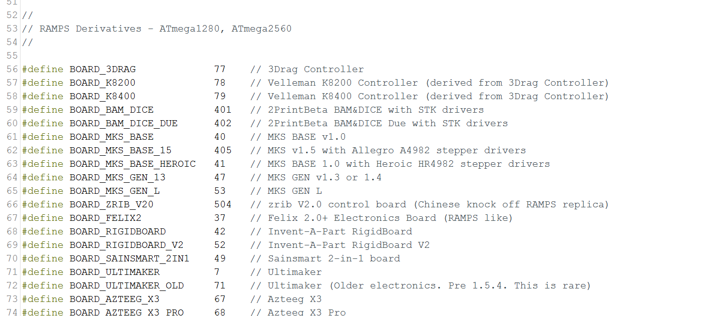

scusa come sai che e' una 8 bit invece che 32? io avevo visto (ma forse mi sbaglio) cheera una 32... dal datasheet leggo: 9. Using open source firmware Marlin, the configuration is exactly the same as ramps1.4, which can directly replace Ramps1.4 and is more stable. avete mai provato questo configuratore che magari rende i tempi piu' stretti? https://marlinkimbra.it/configurator/v4_3_6/firmware_configurator.php cavoli guardate cos'ho appena letto! sulò datasheet, alla sezione configurazione -

se scrivi su google "tevo flash firmware" l'unica location dove ti sputa e' il sito github.... da dove appunto ho attinto mi inchino e resto in attesa.... -
ecco..ma io questa stampante ho, e funzionava pure bene infatti il github e' vecchiotto, quindi se mi aiutate vi pago birre a volonta' non sono deficente, diciamo che mi installo reti da solo, pc, lavoro sotto linux, qualcosina mastico ma sono vergine di arduino marlin e firmware 3d..... a parte che mi sto sbattendo da giorni...se mi dite passo passo cosa fare io lo faccio coem un piccolo emanuense -

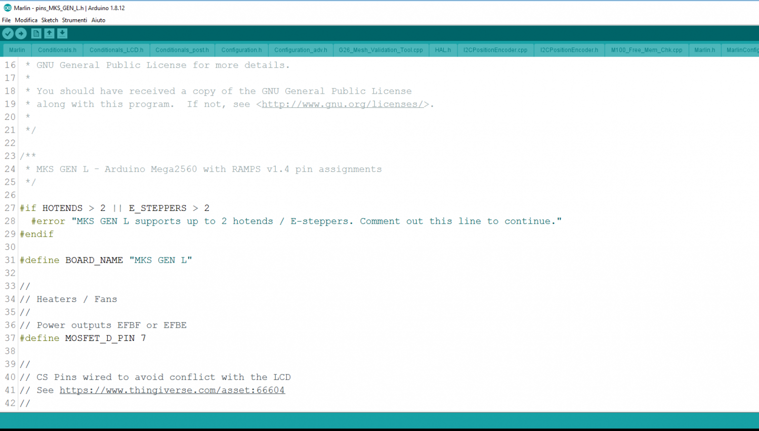

santo cielo benedetto... sto meno a telefonarti mi vien quasdi da piangere.... allora se vai sopra di un menu vedi TEVO nella tarantula NO scusa...ma se vai sulla sezione tarantula pro vedi bene che c'e' la GEN https://github.com/tevo3d/Tarantula-pro -
allora devi scaricare lo .zip della tarantula e vedrai che tra le boards c'e' la MKS BASE e la MKS GEN L, stessa cosa per i pins, nella configurazione della Flash NON c'e' la definizione disponibile per la GEN L. per vedere la configurazione della tornado pro devi sacaricala, e' solo in zip. -

insisto nella domanda e nel mio dubbio perche se hai ragione, mi piacerebbe capire perche' due queste due board e nel mio pre-firmware non c'e' proprio quella che ho io -
si, MA nelle definizioni del firmware ci sono sia la MKS BASE che la MKS GEN L e nel mio firmware nell'elenco delle boards c'e' la MKS BASE mentre la GEN L si trova (assieme alla MKS BASE) nel firmware della tarantula. quindi sono trattate come due board diverse altrimenti che senso ci sarebbe a sdoppairle nella lista delle board disponibili? perche' non c'e' nella mia TEVO FLASH la MKS GEN L??
