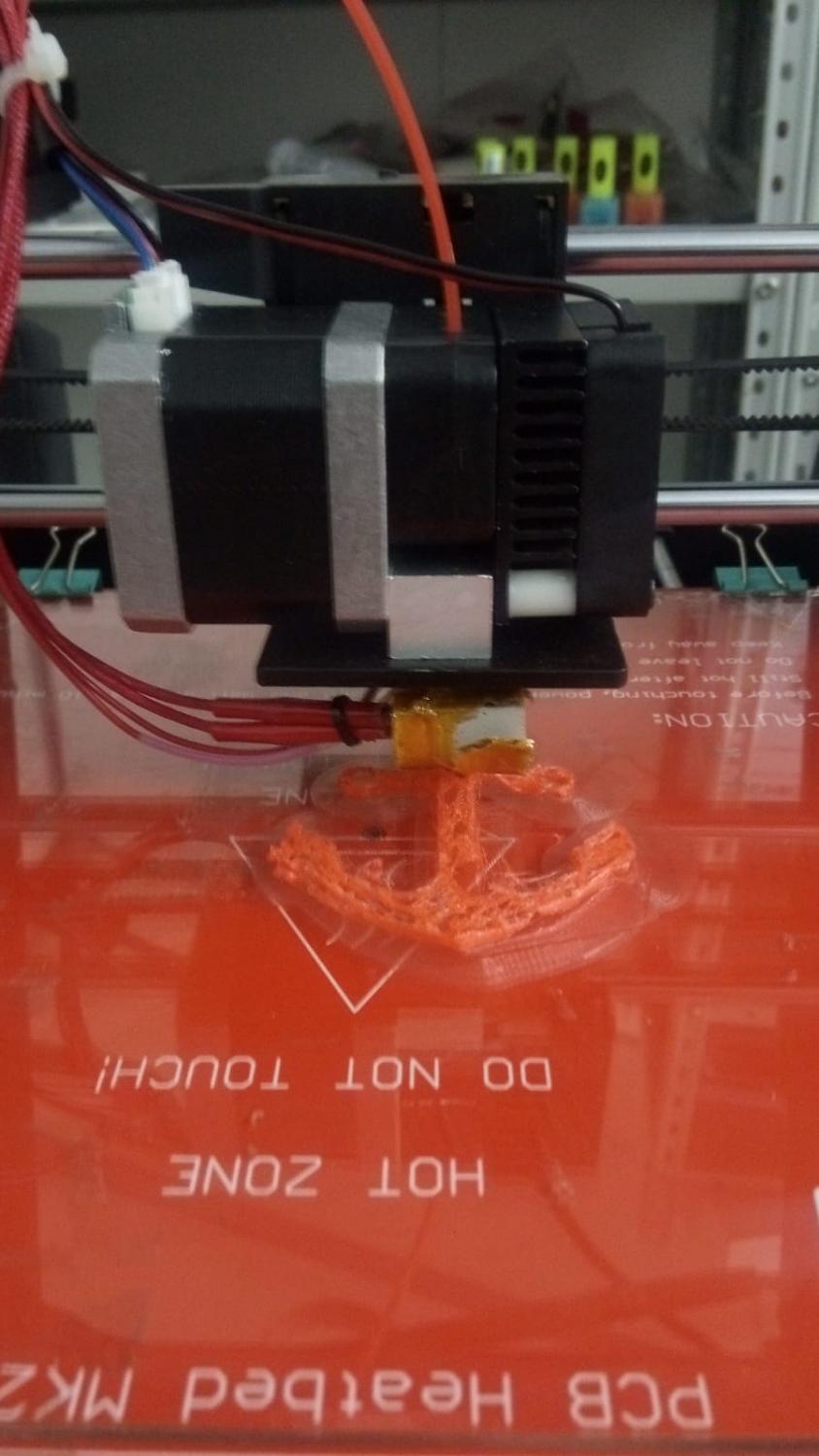

  1. Alla fine sono tornato a riutilizzare cura. Ma ho risolto tutto!!! Praticamente leggendo in giro ho scoperto che poteva essere un problema di potenza data all'asse Z o qualche filo collegato male oppure le cinghie dell'asse Y o Z. Ho controllato tutto ed avevo il motore dell'asse Y praticamente quasi staccato dalla sede (sarà successo nello spostamento della stampante dal magazzino all'ufficio. Praticamente o ricalibrato tutto e regolato un pò meglio il finecorsa dell'asse Z (il rumore del motore all'inizio era dovuto al fatto che l'ugello era troppo vicino al piatto ed il PLA faceva fatica ad uscire) Ho avviato una stampa di prova dell'ancora e tutti i difetti sono spariti a parte il fatto di avere il piatto sporco e non ho avuto aderenza, ma mia culpa!

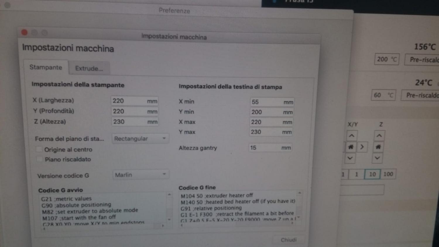

  2. si, Ho disinstallato tutto e sono tornato a cura, forse dipende dalle impostazioni. Ti incollo uno screenshot dei settaggi

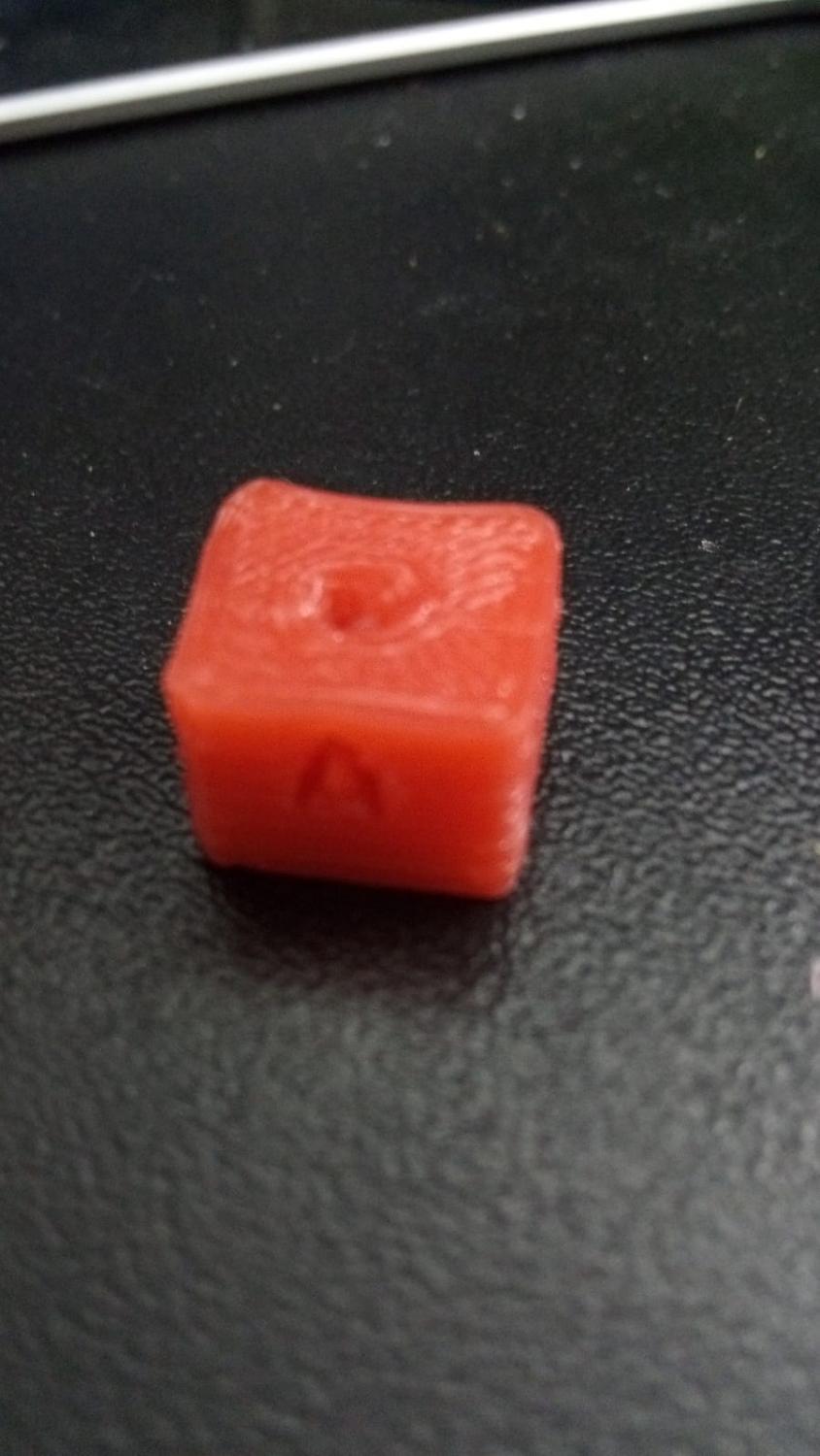

  6. Allora ho provato come hai detto tu a stampare lo stesso cubetto con minore velocità, a essere sincero non sono riuscito ad impostare la temperatura più bassa. Ho notato che il motore continua a fare rumore in fase iniziale e la stampa sta venendo tutta traslata con stop alla macchina e riprese.

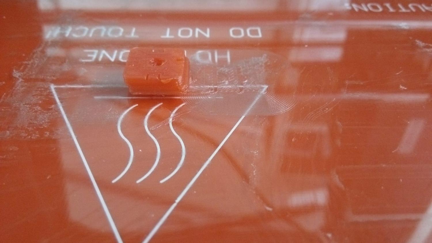

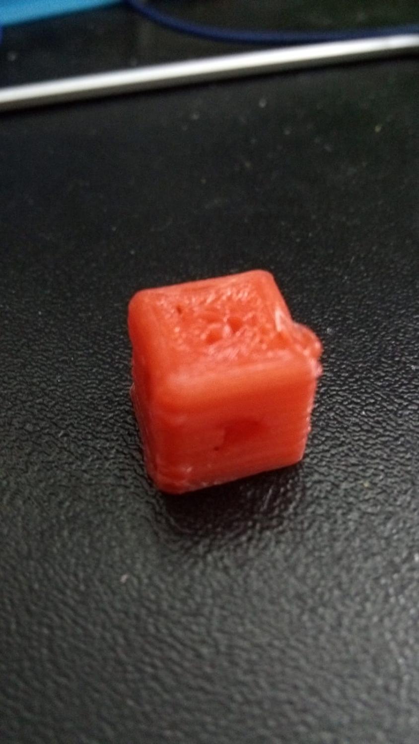

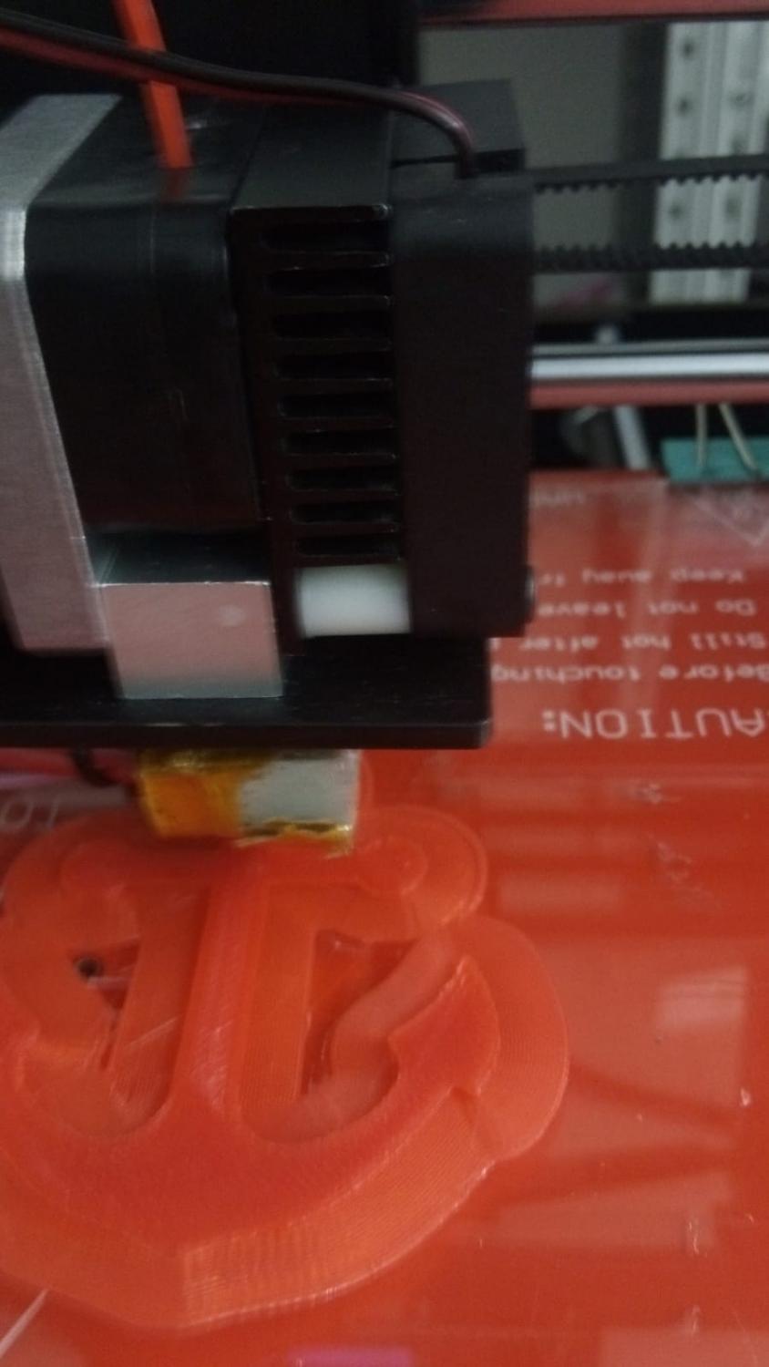

  8. Buonasera, Allora stamattina ho rimesso il motore originale scaldato il filamento e avviato il motore senza ugello ed finalmente è tornato a funzionare tutto, l'ugello era un pò intasato ed il tubo in teflon troppo lungo, infatti andava a creare un restringimento nella gola che rendeva il passaggio del filamento difficile. Dopo aver regolato nuovamente il finecorsa dell'asse Z e livellato il piatto pensavo di poter tornare a fare un paio di stampe di prova ma ho ottenuto scarsissimi risultati. Vi allego le foto ed il video nella speranza che possiate aiutarmi a risolvere questo rebus. WhatsApp Video 2018-10-27 at 19.25.24.mp4
  9. Buonasera, Scusate il ritardo nel darvi notizie ma sono appena rientrato. Nel pomeriggio ho smontato l'ugello e provato a far andar il motore dell'estrusore ma il problema rimane. Il motore continua a fare rumore ed a fare 1/2 movimento invece di muoversi liberamente come dovrebbe. Premetto che ho cambiato il driver con quello dell'asse X "per verifica" e montato il motore nuovo di zecca.
