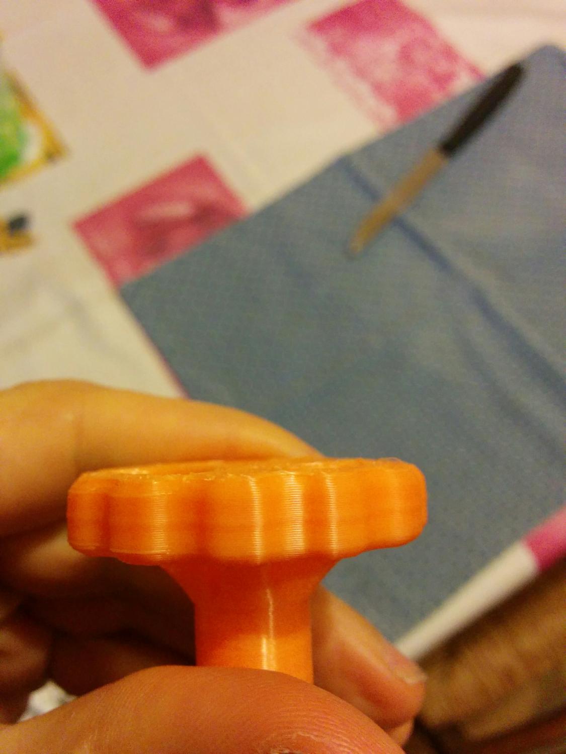

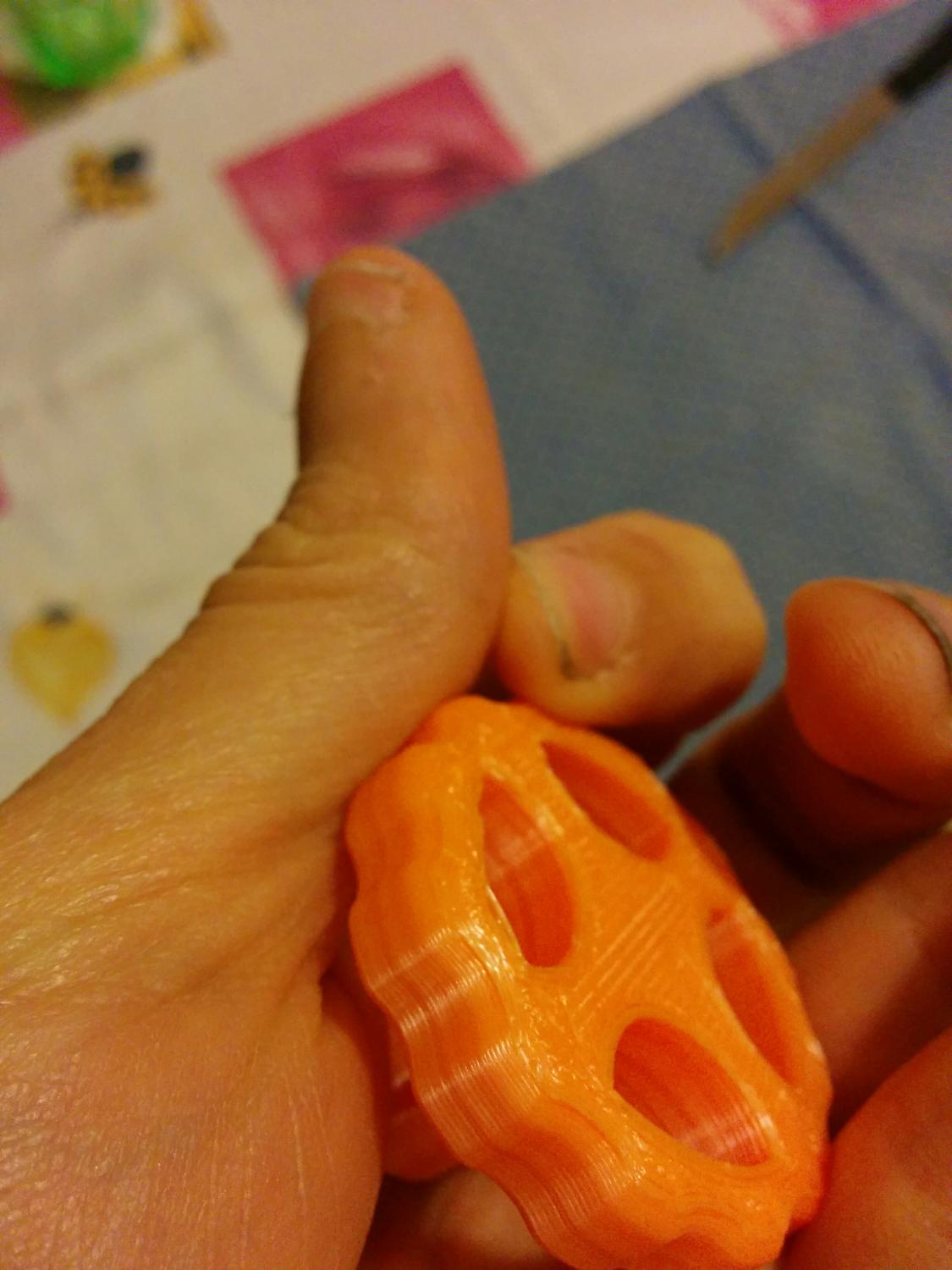

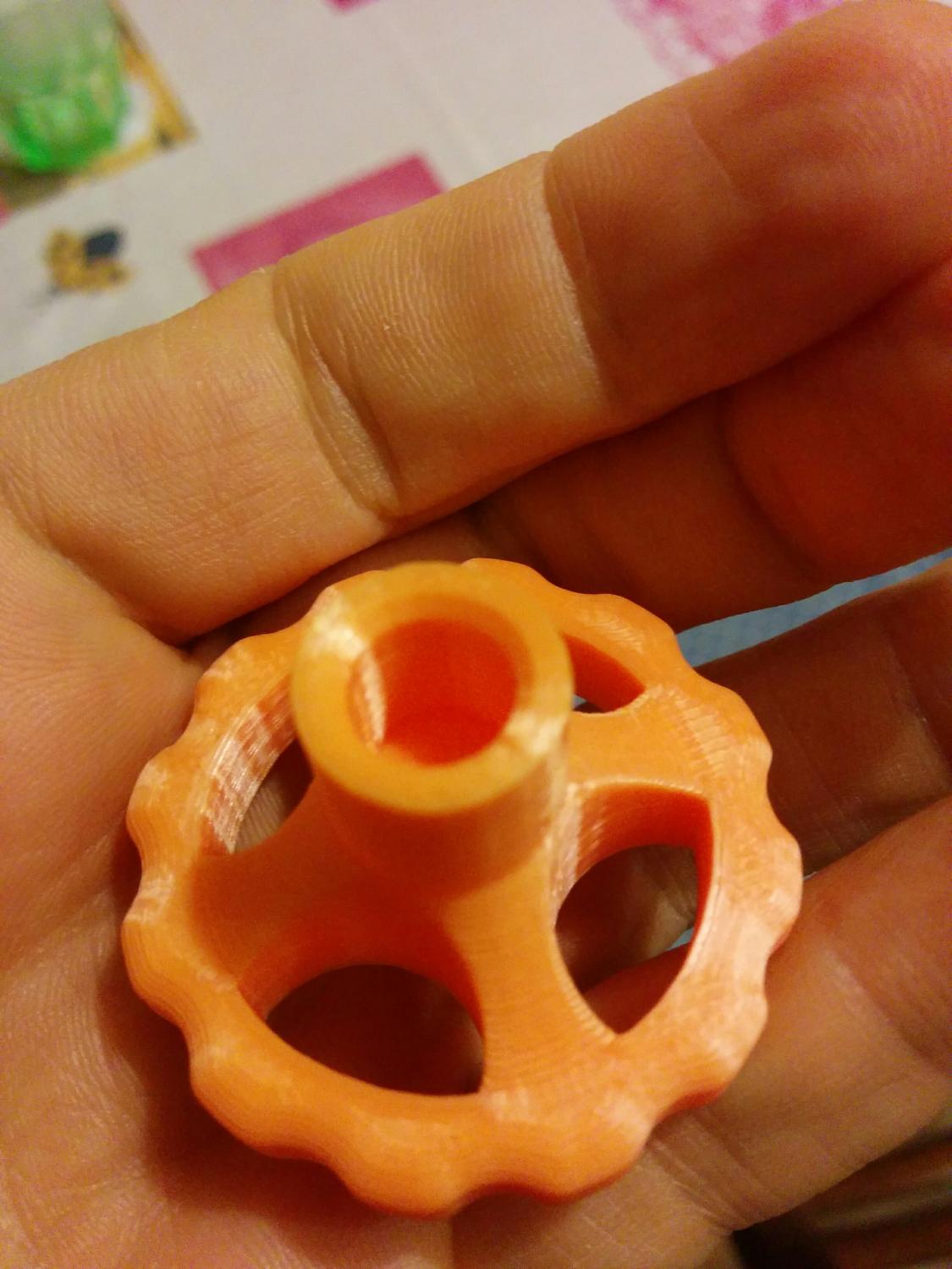

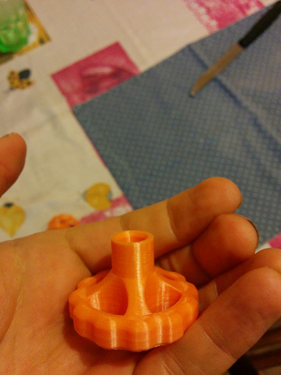

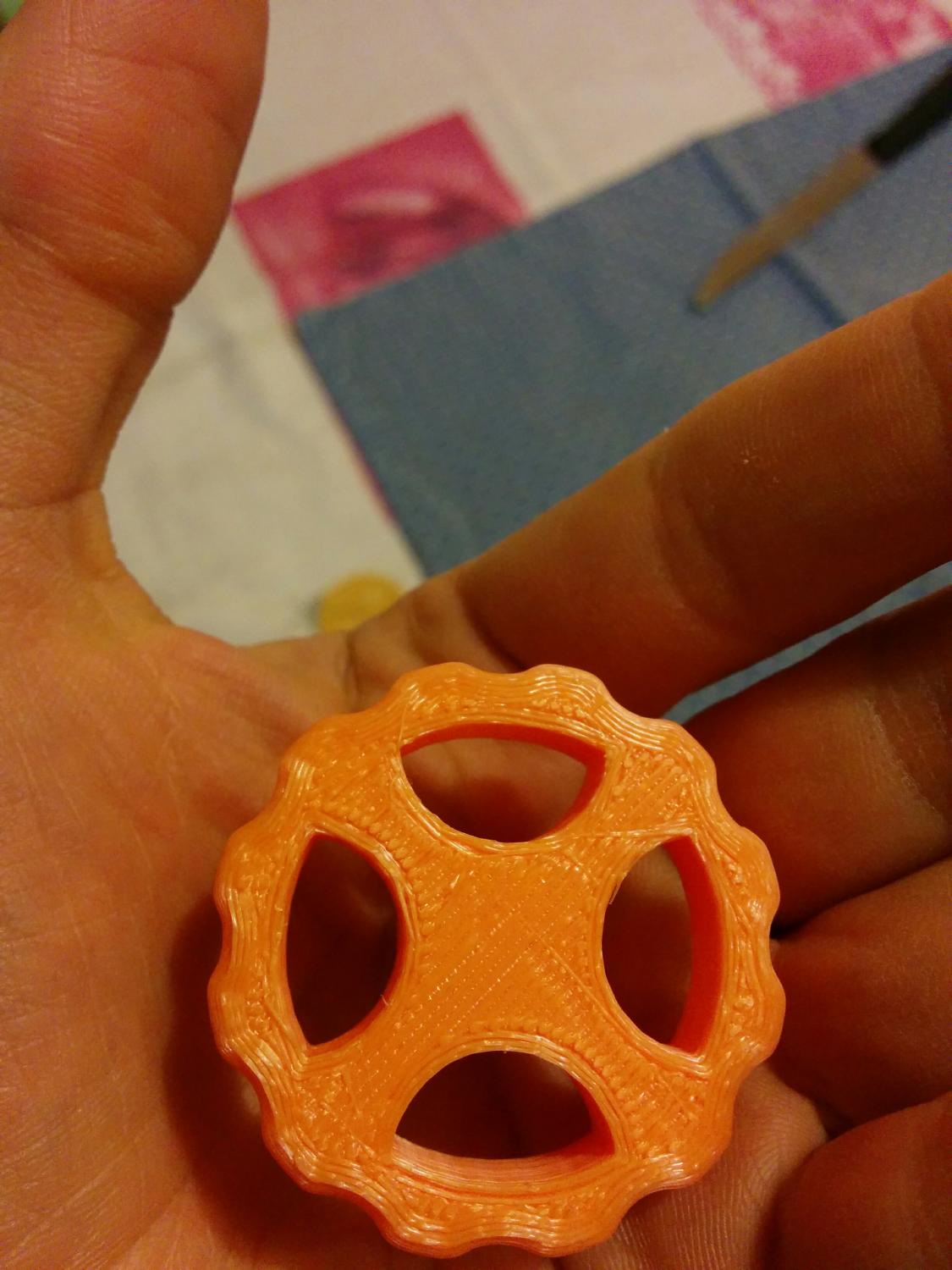

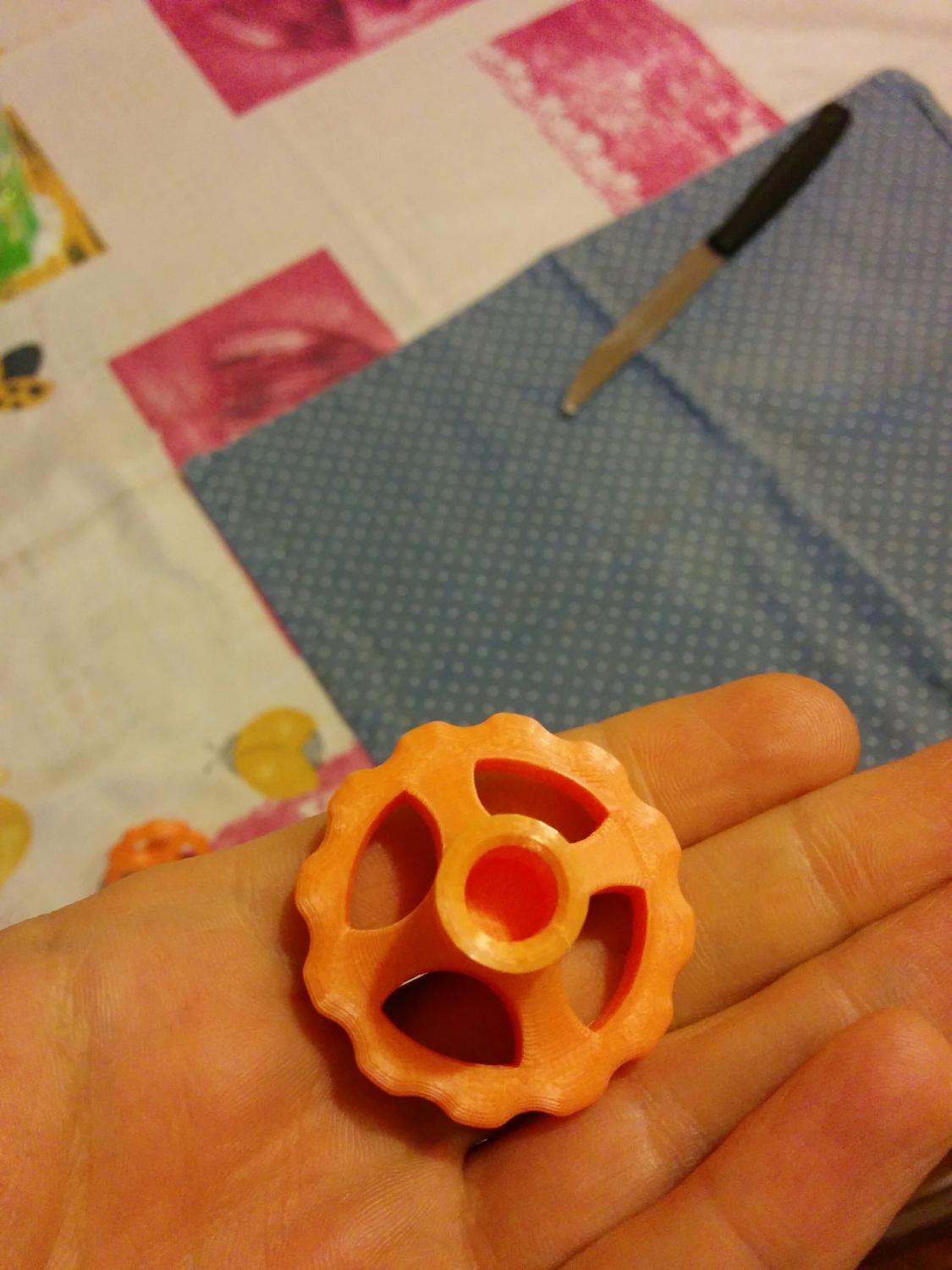

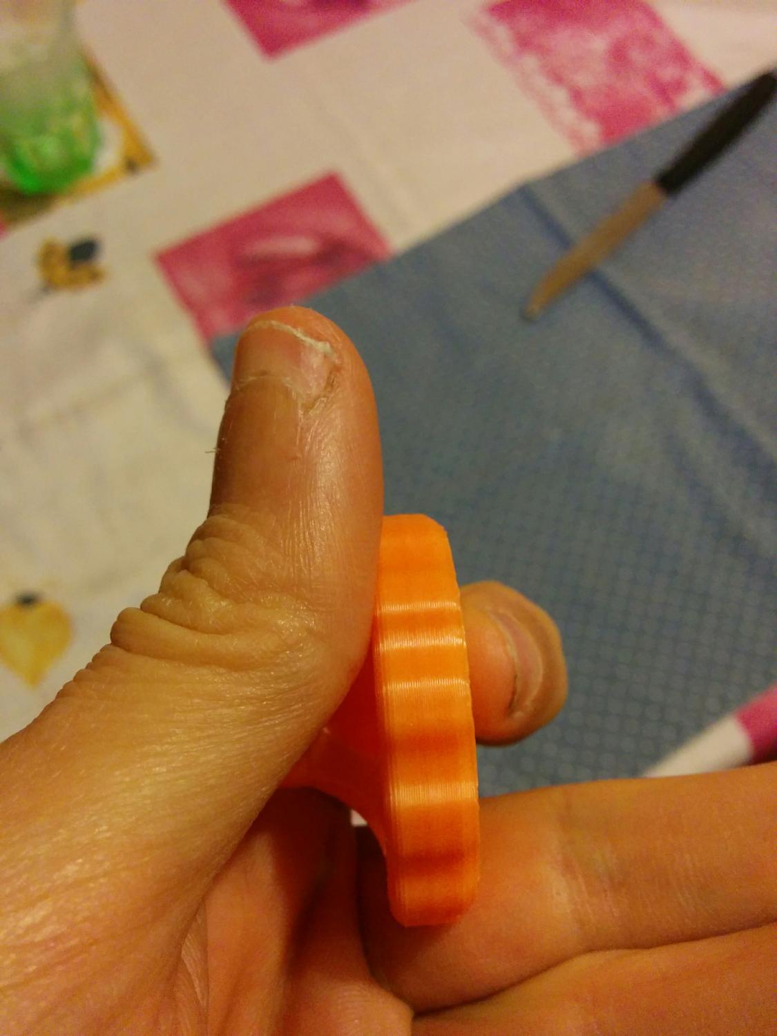

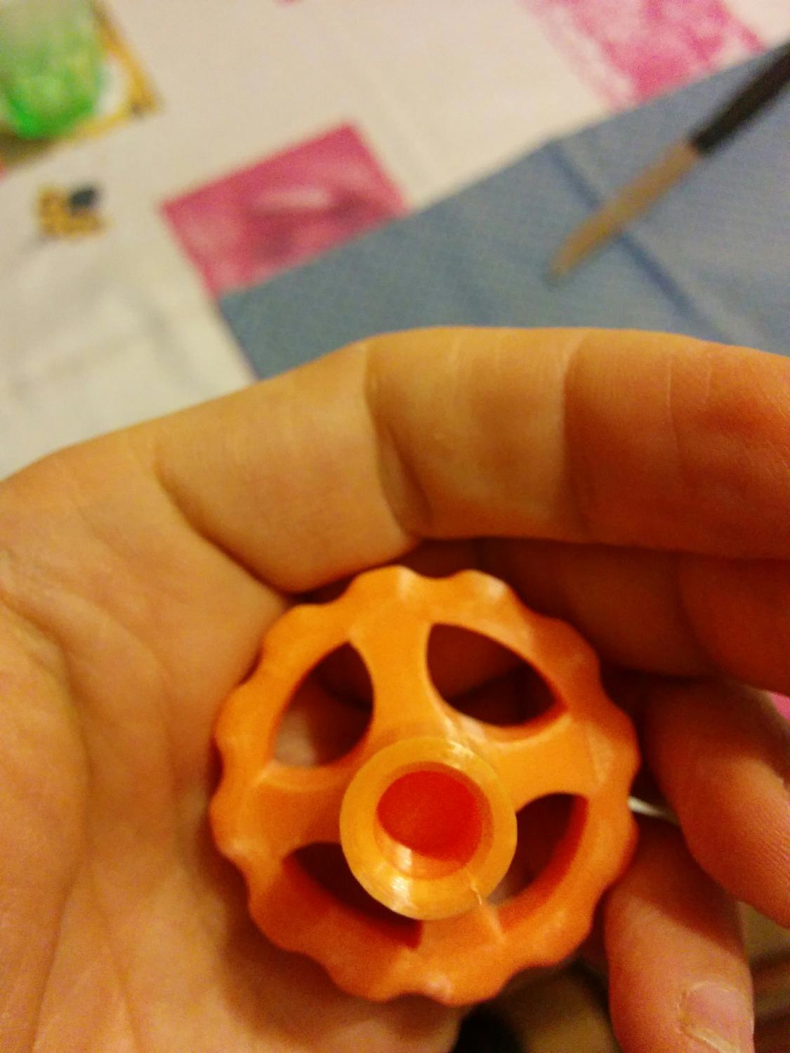

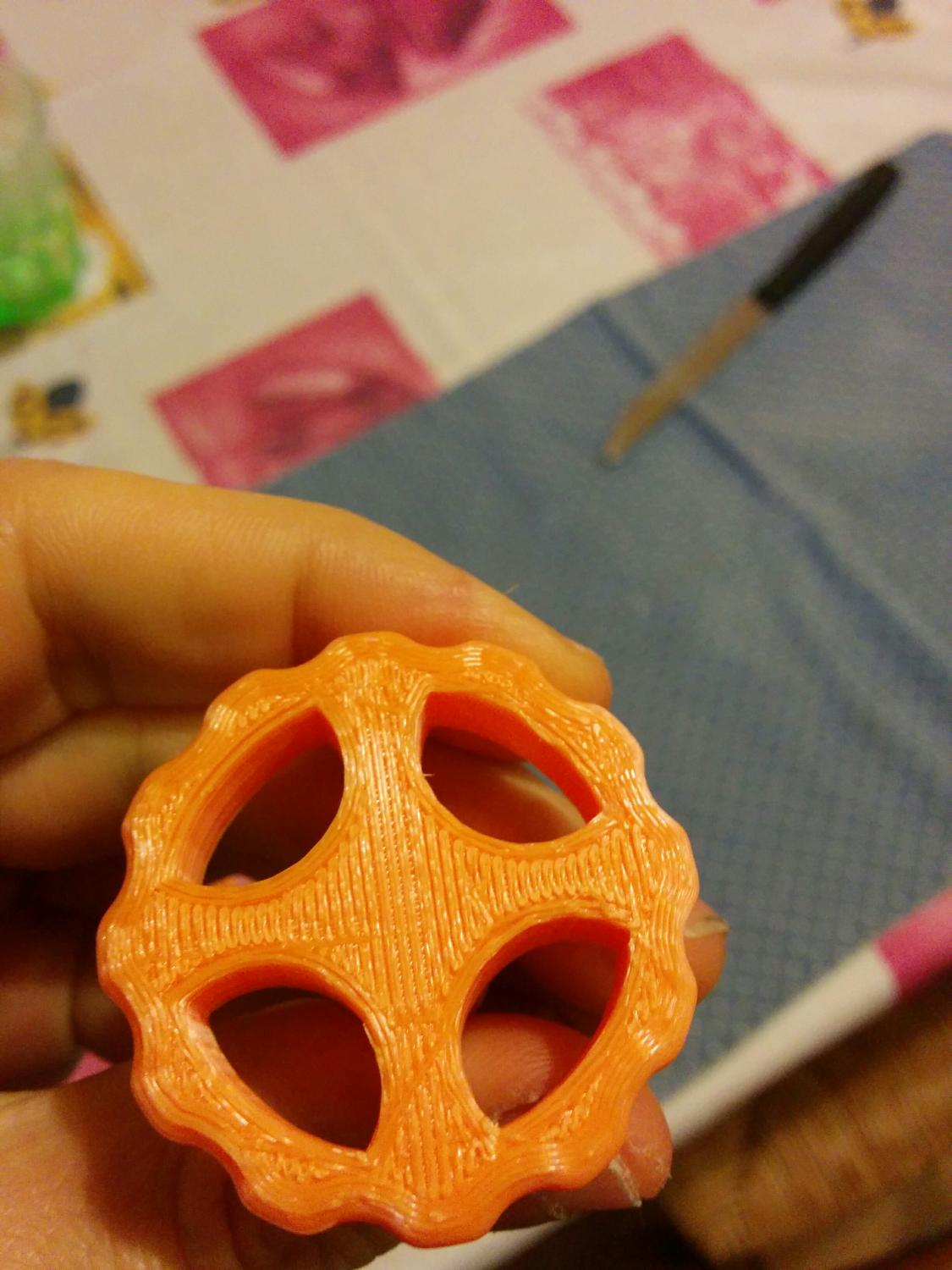

  1. Salve a tutti, sto notando delle imprecisioni sui primi layer quando stampo questo oggetto. PLA a 200 gradi temperatura piatto provato sia 0 che 25 gradi. Senza piatto di adesione dopo un po' si stacca altrimenti arriva in fondo ma con i primi layer non buoni. Non dipende dal piatto di adesione ho provato senza e vedo comunque lo stesso errore. Grazie anticipatamente a chi vorrà aiutarmi.

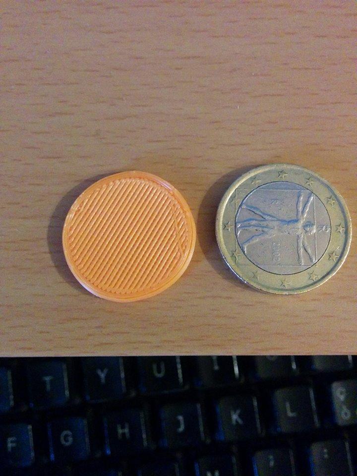

  3. Salve a tutti, dopo aver cambiato il piatto standard con uno di vetro e fatta la calibrazione, ho iniziato a fare delle prove. Ho disegnato e stampato un modello pari alle misure di una moneta da 1 euro, per poi confrontare le misure. Si vede anche a occhio che è ovale. Comunque misurando con il calibro ho verificato che: diametro minimo è 22,7 mentre quello massimo è 23,2. Il diametro della moneta reale è 23,25 mm. Idee su come migliorare? Ma non dovrebbe avere una precisione intorno agli 0.1 mm? Vedo che i motorini si possono spostare di 0.1 mm e mi sembra strano tutto questo errore.
