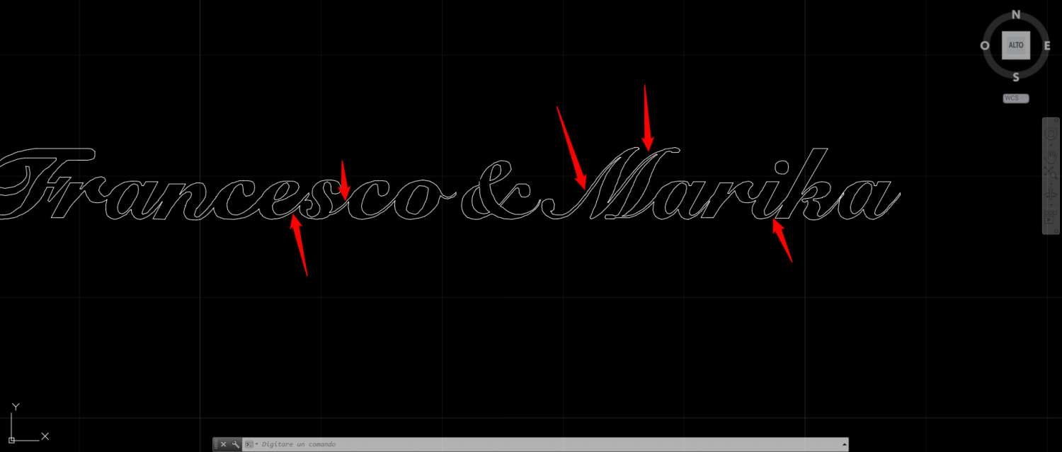

  5. Una coppia di fidanzati, mi ha chiesto se posso stampargli il loro nome , solamente che con autocad, il procedimento e abbastanza complicato e lungo, perchè alcuni font hanno delle parti delle lettere più piccole e modificarle a mano ci vuole molto tempo. Ovviamente non venendo pagato, mi scoccio a stare un'ora o due per fare queste scritte in 3D e volevo chiedere se c'e un generatore di testo, un software insomma, un sistema su autocad, insomma qualsiasi cosa che semplifica per fare in modo da non perdere ore 😁

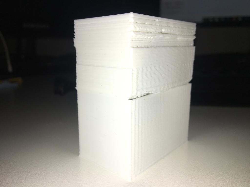

  7. Ho provato a stamparlo più piccolo, solamente che arrivato ad una certa altezza, e come se avesse avuto una "botta laterale" e si e scalibrata la stampante 😂 da cosa è dovuto? (per quanto riguarda l'angolo ecc... ha funzionato)

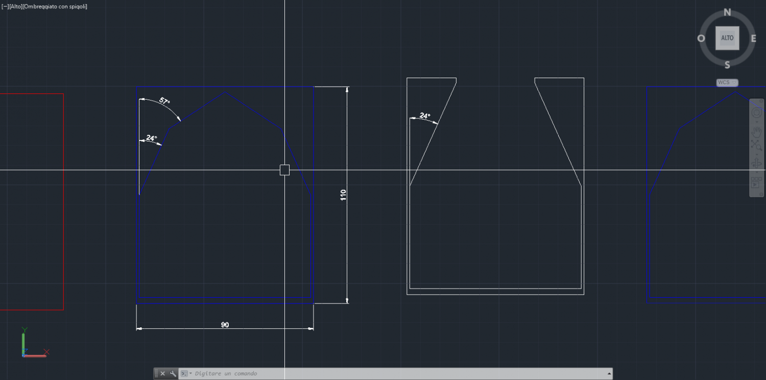

  11. Con il lato appoggiato sul piano (Rosso o blu) non lo potrei stampare o almeno, lo dovrei modificare e farlo in modo che non stampa supporti internamenti. all'oggetto visto che dentro deve venire vuoto. Se esiste un'altro modo, non lo so😞

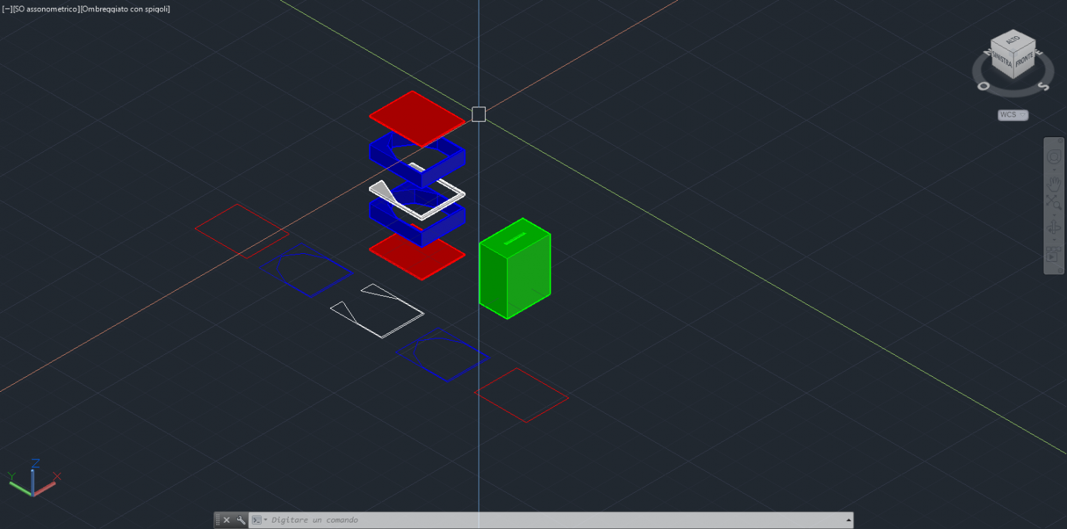

  12. Buonasera, ho appena disegnato un salvadanaio, e l'ho disegnato i in modo da non fargli stampare i supporti interni. Sono nuovo nel campo del 3D e della stampa 3D, e prima di stamparlo, volevo sapere un paio di informazioni su come stamparlo, dato che il software di stampa mi dice che ci vogliono ben 7 ore! Non dico di aver sbagliato, ma volevo accertarmi di aver eseguito tutto correttamente, senza sprecare queste 7 ore di tempo. Vi allego un'immagine per farvi capire più o meno la situazione del disegno. Principalmente il mio dubbio va sulla pendenza interna e a che percentuale di infil interno dovrei usare.Ho una Geetech i3 Prusa e sto usando il software Simplify3D. Credo che queste sono le informazioni più adatte per quello che mi serve 😁😁 Grazie anticipati
