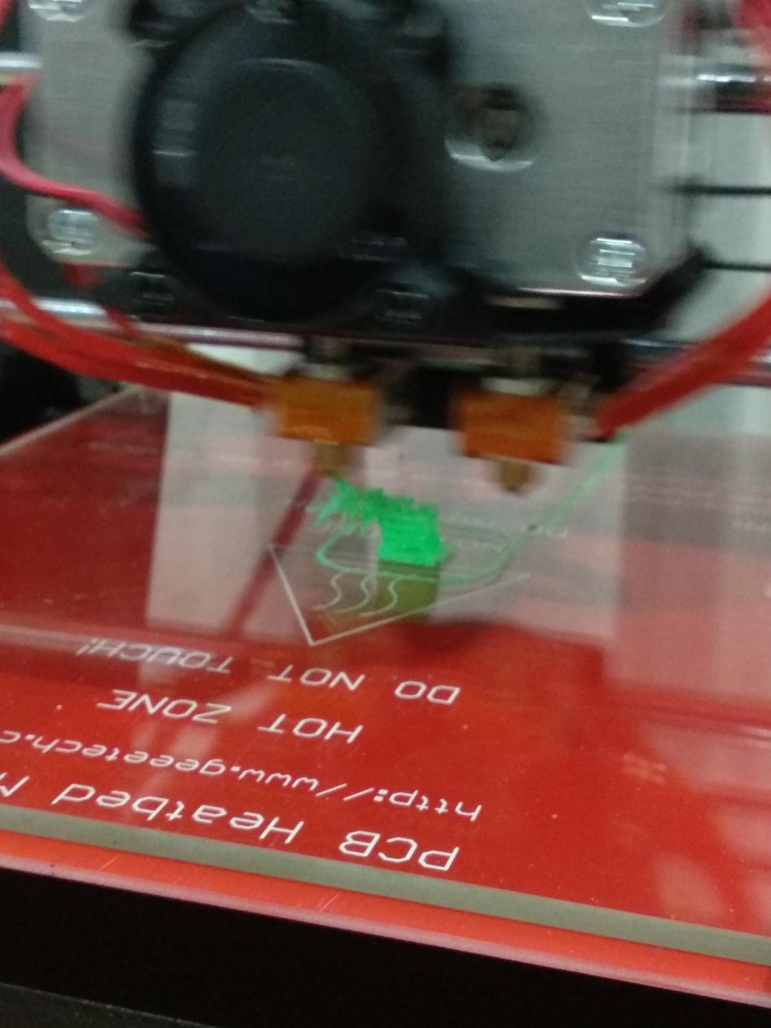

Salve, ho da poco assemblato la stampante e cercato di settare al meglio il piatto. Ho alcuni problemi: 1. La stampa parte a circa 2 millimetri dal piatto, cosi ho settato offset Z a -0.2 e forse ho risolto questo problema 2. quando l'estrusore si sposta in Z è come si il gap fosse troppo alto....ho provato a stampare un cubo 20x20 ma il risultato è una matassa di filamento molto alta. Guardando lo slicer invece, dovrebbe essere alto solo pochi millimetri. Allego due foto: Grazie
