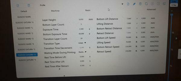

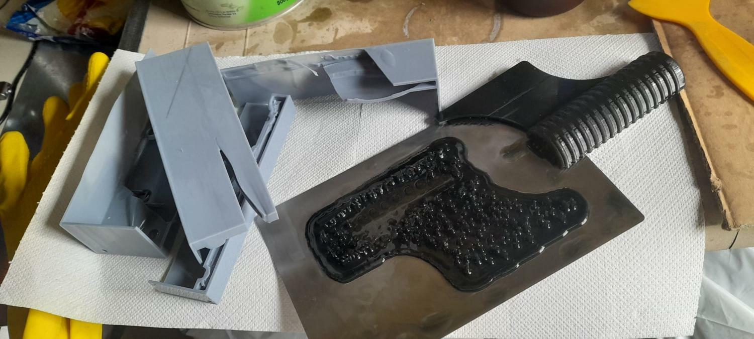

  1. ciao e grazie! non va più.. prima andava sempre! di solito stampo a 2/2.5 e 40 di base ma questa volta ho provato a vedere se lcd era stanco e sono arrivato fino a 6 sec.. non va con nessuna esposizione! non so se provare a cambiare lo schermo ma si accende tutto! le stampe iniziano e poi purtroppo falliscono
  2. Ciao ragazzi! Purtroppo la mia Elegoo Saturn non stampa più e vorrei tanto capire come risolvere.. l'ho usata molto, tipo 20/30 kg di resina ed è sempre andata, ho cambiato più volte il fep, 2 volte in questi ultimi giorni ma non sembra lui il problema.. lo schermo si accende tutto E infatti parti di stampa ci sono sempre, poi si rovinano in fase più o meno avanzata senza una logica.. ho provato diversi file con diverse esposizioni ma il risultato non cambia.. avete qualche idea? Grazie mille!

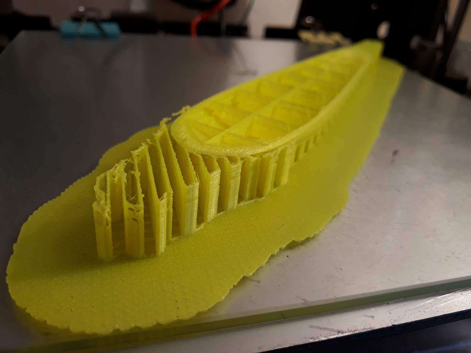

  5. Buongiorno a tutti!! Purtroppo non me ne va bene una, dopo mesi di disegni in 3d ho la stampante che mi si pianta sul più bello, anet a8.. ho messo l'e3dv6 e andava benissimo fichè ho cambiato il filo, da Tianse PLa Plus silver aTianse PLA Plus giallo fluo.. il problema succede dopo qualche ora che è in stampa, non esce più il filamento dal noozle e non ho idea di cosa sia il colpevole! Come si vede in foto nei "primi supporti" ha prima iniziato ad estrudere male, poi ha smesso proprio! Preciso che la stampante stamattina era ancora in funzione e stava stampando, senza che fuoriuscisse filamento! Mi ha fatto lo stesso scherzo ieri e ho notato che non girava la ruota dentata del motore estrusore, ma resettandola ripartiva facendo l'inizio stampa di buona qualità, per poi fermarsi durante la notte! Avete qualche consiglio da darmi? Che prove posso fare per diagnosticare il problema? Grazie mille a tutti!! Nicolò
