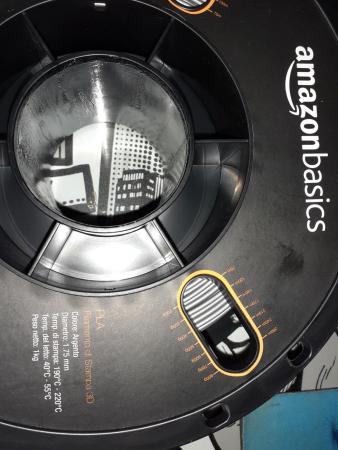

stai parlando di amazon basic grigio?come questo? allora senti a me 🙂 io uso prusaslicer poi fa tu con quello che vuoi temperatura 205 gradi il primo layer 200/195(la abbassi in corso d'opera se vedi che cola troppo ) bed 55° ventola si accende dopo il 3° layer velocità 40mm/s tutti i layer i perimetri a 30 mm/s il primo layer mi aumenti il flusso al 120% gli altri al 100% infill 20% anche a 60mm/s non importa pulisci bene il vetro poi dai una passata di lacca in orizzontale e una ad incrocciare senza fare grumi di polvere o residui fai almeno 6 mm di brim oppure 6 mm di skirt a 1 cm di distanza cosi spurga bene bene poi mi prende un gaviscon un prostamol un stipsimol e mi sta al riposo mentre guarda cosa succede a parte gli scherzi sono i miei parametri con la stessa stampante (si lo so non centraniente perche cambia tutto ambiente ecc ecc pero almeno hai una base di partenza almeno per evitare il warping ) proviamo e vediamo che succede to warping che ti fa è stranissimo in parole povere devi aumentare l aderenza del primo layer tramite brim e aumento del flusso del primo layer piu importante del resto -
