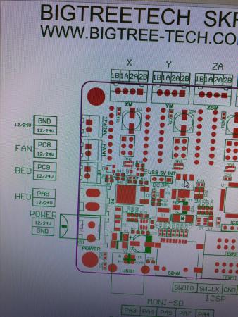

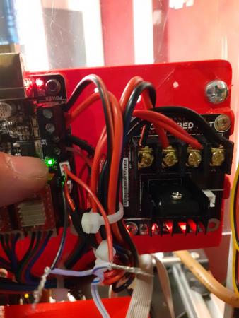

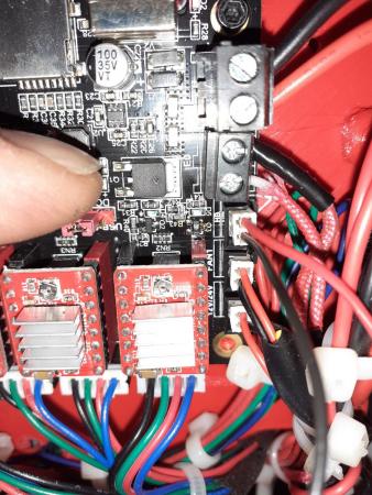

EDIT invece mi correggo nelle istruzioni cè scritto che quei pin sono HOT BED CODE ON/OFF coglione io che non l ho letto bene lo schema ma coglioni loro che hanno scirtto sulla scheda sul connettore solo HOTBED vabbe pazienza 🙂
A proposito di nocciolo vi comunico che finalmente ho risolto il problema così come si dovrebbero risolvere tutti i problemi del mondo Aiutatemi a capire dove ho sbagliato Allora lo schema della mia scheda dice che il be' si dovrebbe attaccare qui Dove ce scritto BED che corrisponde a questo connettore Con due filetti da 0.50 che avevo usato per collegarci il cavo di comunicazione col mister il che mi pare strano ma l ho provato A questo punto è uscito fumo ahahahah Da questo triac Spento subito e sembra scheda salvata Adesso appena ricollego tutto come stava Appena inserisco il connettore di comunicazione scalda subito e non si ferma più ci posso cucinare sopra Perciò ho risolto che stampo il pla a.piatto freddo come si dovrebbe fare in teoria Porca mad....... di quel porc...... e di San..... 🤣🤣🤣😂😂😂 cioè io mi domando e dico il mosfte l ho montato dietro consiglio giustamente non lo dice nell istruzioni che ci vuole percio avrei dovuto cmq colegare il piatto li percio vuol dire che fino ad oggi mi sono salvato?o che il mosfeti ci voleva e le istruzioni non dicono?boh cmq era una prova che avrei cmq fatto prima o poi senza che me lo dicesse @Killrob perche il sentore del mosfet che non mosfetta mi era balenata in testa pazienza meno male che sta scheda funziona lo stesso e che costa un cazzata unica cosa che mi rode il culo è che non ho capito il problema se mi dovesse ricapitare in futuro
il fatto è che questo piatto ha 2 resistenze non vorrei che fotto l uscita della scheda anche se il mosfet caxxo è nuovo nuovo vabbe faccio sta prova che moccolo? 🙂 non ho capito
scusate me lo spiegate questo? perche non sale? https://www.youtube.com/watch?v=Iq9NBL653oM puo essere il mosfet?sarà da regolare qualcosa?che prove faccio?o controllo?
