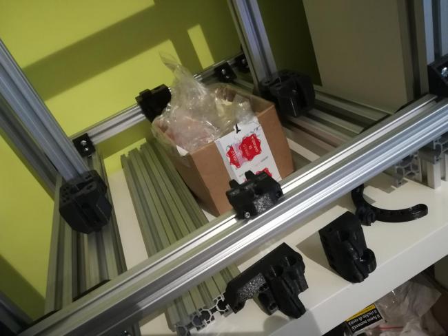

  2. a ok bel sistema si pero mesa che questo sistema se la barra m8 è troppo lunga non la puoi fra entrare o sfogare dentro al profilo perche vedo che tappato sopra e poi anche perche se non sbaglio il buco centrale del 2020 dovrebbe essere m6 non m8 ma qui puo darsi che mi sbaglio cmq si cosi regolabile è piu funzionale il piedino hai ragione

  15. a ok adesso ho capito cosa intendi cmq quel profilo dal lato20 il buco centrale non è filettato ma anche fosse sarebbe filettato o dovresti filettarlo m5 non 6 il suo diametro è di 4.3 non puoi filettarlo fino a 6 ma fino a 5 si se ho capito bene cmq secodno me bastrebbe stampare un tappo finale del profilo e metterci una gomma o un feltro certo non è regolabile pero perche mai dovresti regolarlo se la struttura è a squadro non dovresti averne bisogno fin che la poggi su un tavolo poi le metti a terra sul porfido nel piazzaale di casa è un altro conto 😉
  16. perche devi rovinare il profilo con buchi hai il buco centrale profilo nel mio caso eu3030 ma nel tuo caso 4020 che se vuoi ci passi un maschio da 6mm ed hai fatto altrimenti è talmente tenero l alluminio da filettare che se avviti bene un bullone m6 si filetta da solo in testa al bullone stampi una cosa del genere dopo passata la testa del bullone ci metti un adesivo tipo quelli che vanno sotto i piedi delle sedie di feltro adesivi altrimenti stampi un tappo per il profilo ed hai risolto almeno credo si questo lo avevo capito mi sono spiegato male intendevo perche passare a questo tipo di stampante fin ora ho trovato o almeno ho pensato che l unica cosa utile veramente è il non affaticamento o almeno il meno impegno dei motori e non è poco ma tutto li? a livello elettronica?firmaware?stampe?o altro?possibile che ,anche se utilissimo,l unico motivo che trovo è quello meccanico?

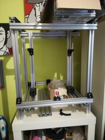

  21. ooook praticamente hai fatto quello che sto cercando di fare da un mese io ahhah sto smontanto la mi i3 prow e riassemblarla in una struttura simile hai recuperato quasi tutto ,ma cosa non hai recuprato?anche l elettronica è rimasta quella della w?

  24. i pannelli piccoli non cè problema dovrei farcela a farli solo che sono un po dubbioso sul fatto che siano o che tu li voglia di alluminio anche quelli sono dei semplici pannelli di fondo che potresti farli o potrei farli con del plaxyglass o altro materiale piu economico visto lo scarso utilizzo che hanno ma no problem intanto casomai non ci avessi fatto caso ti faccio vedere dove vanno poi dimmi tu ci posso provare se esce bene ok tentar non nuoce ho sempre fresato piccoli oggetti ma questo non dovrebbe essere un problema dimmi gli spessori che vorresti mi metto in cerca pure io in due si fa meglio 🙂 dalla foto del file sembrano quasi di fibra di carbonio o cosa del genere vedi le specifiche dice che sono di fibra di carbonio appunto
  25. cioè fammi capire tutta la struttura è alluminio anche le pareti laterali? allora per le pareti laterali non posso aiutarti sono troppo grandi per il piano da fresa per quei pezzi centrali si puo fare cmq se non sbaglio cncstore dovrebbe avere la possibilità di dargli le misure e ti mandano i fogli gia tagliati a misura per le forature ci pensiamo dopo aspe che mi informo e ti faccio sapere per i pannelli grandi ma questi pannelli vanno avvitati alla struttura di eu2020?perche quella struttura cha le slitte che scorrono nelle fessure che porta bullone m5 credo mumble mumble aspe fammi cercare le esploso di questa stampante che cosi capisco meglio cmq per i pezzi piccoli nessun problema nemmeno per le sedi della testa dei bulloni no problem per le pareti grandi ora mi informo e ti dico 😉
